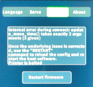

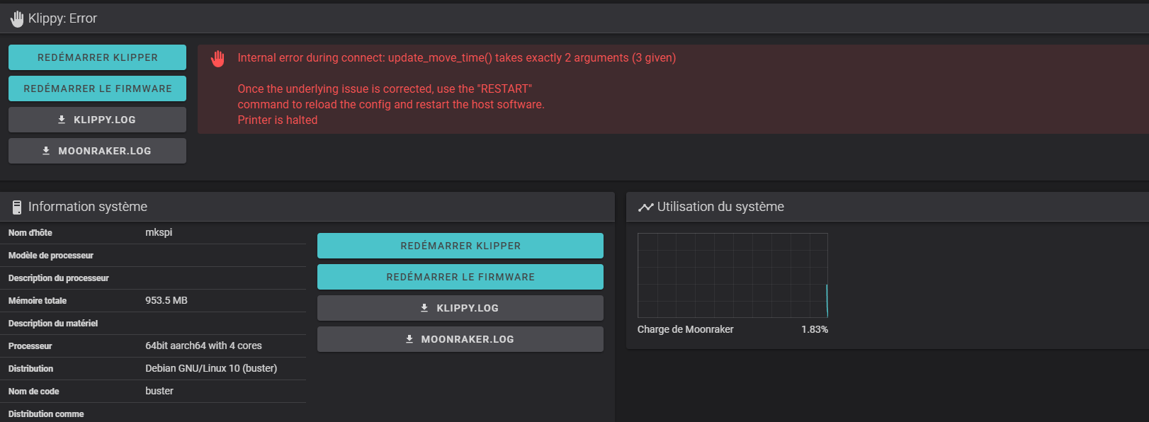

j'ai fait la mise a jour de l'imprimante et de klipper pour ma sidewinder X4 plus.
depuis impossible de me connecter. J'ai le message
Internal error during connect: update_move_time() takes exactly 2 arguments (3 given)
Once the underlying issue is corrected, use the "RESTART"
command to reload the config and restart the host software.
Printer is halted
quelqu'un a déjà eu ce problème et a la solution pour y remédier?
quand je tente d'entrer dans les menu de l'imprimante j'ai ce message qui bloque tout et qui demande de redémarrer le firmware. j'ai beau le redémarrer rien n'y fait.

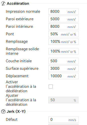

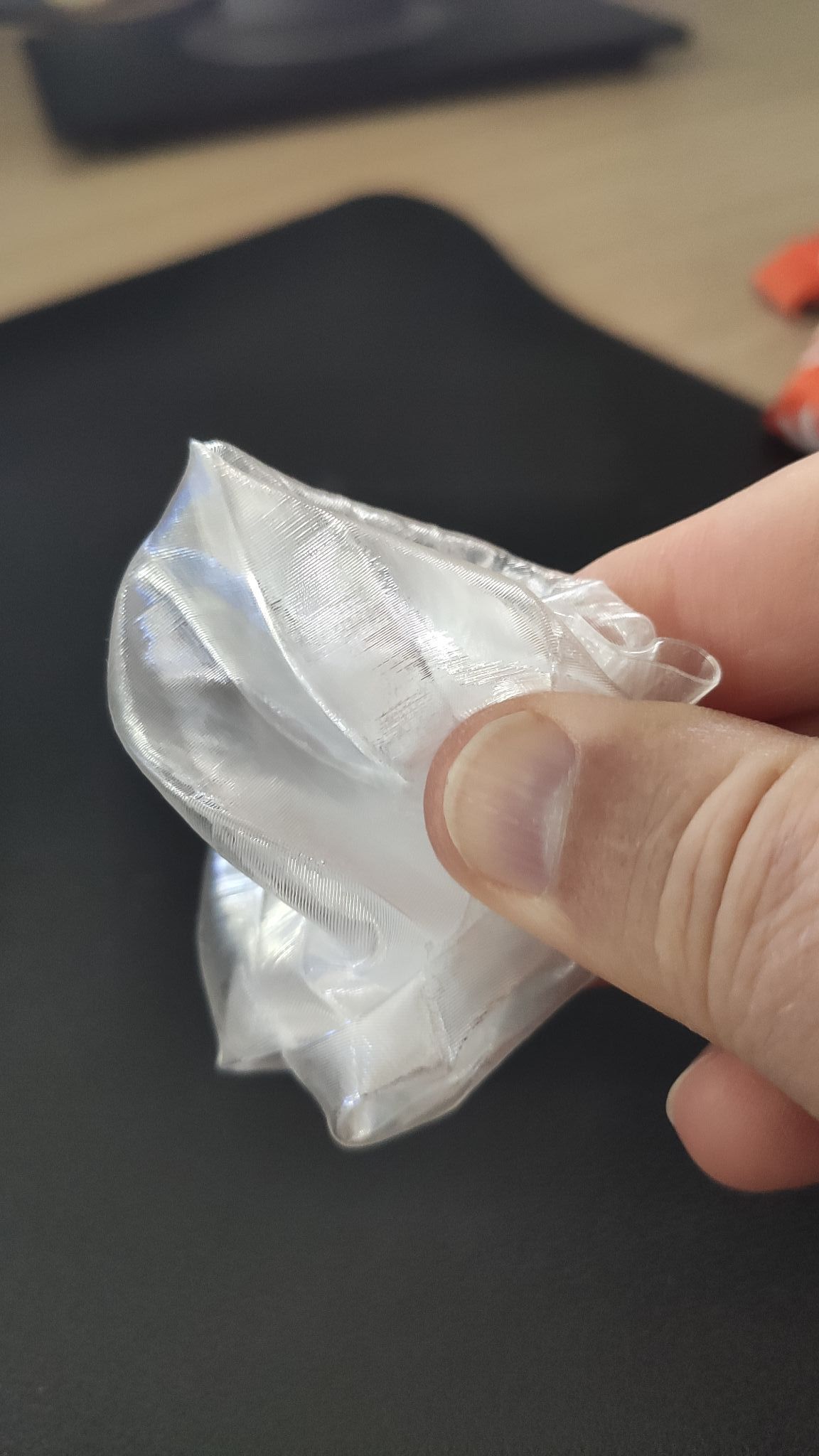

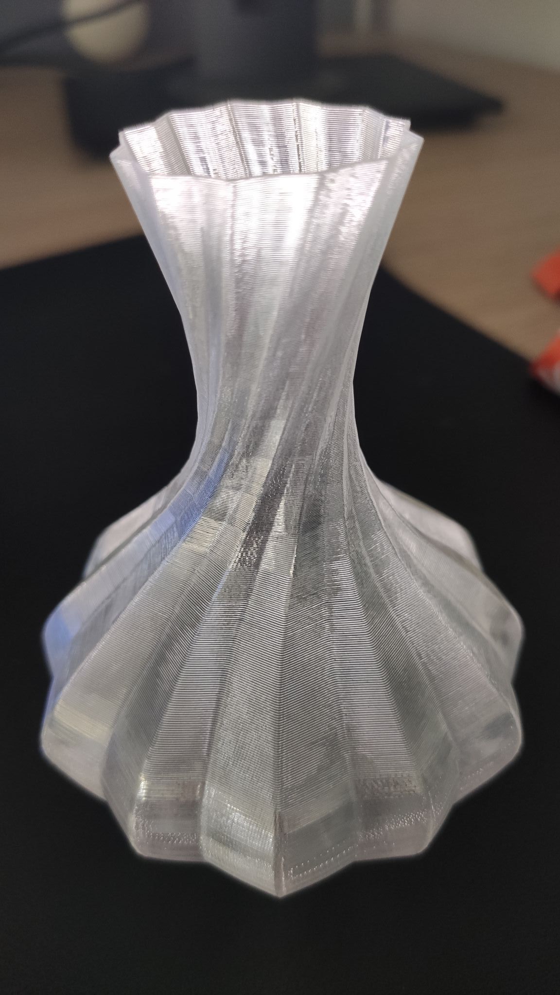

Un petit post positif pour cette imprimante 3D - parmis les problèmes que l'on rencontre - moi-même ayant eu (et que j'ai encore) aussi des problèmes, qui ne sont pas tous réglés, mais où on peut quand même faire de belle impression.
J'ai fait des tests d'impression en TPU avec la X4Pro - et je trouve le résultat vraiment très bien -(Filament de Geeetech TPU Transparent)
Impression en mode vase:
Image_X4Pro-TPUvase.thumb.jpg.5867c4597ae5d9ff6b56e2ab9c29e52e.jpgImage1_X4Pro-TPUvase.thumb.jpg.14cfd9139bbc2c2b5b1b88fb1f8ff065.jpg
Voici une petite vidéo du vase 3D : lien Video
  • J'aime 2

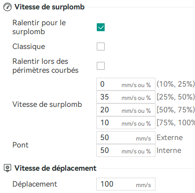

Il y a 4 heures, DavyBernhard a dit :

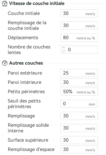

Très beau résultat quels Vitesses d'impressions tu utilisé pour le coup ?
Printer is halted
tu as ce message sur le TFT de l'imprimante ? qu'as tu en te connectant a Fluidd via le navigateur web ?

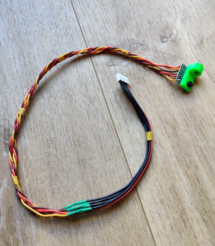

Salut @olivierxp13 un offset reste en mémoire et ne change pas sans intervention, ce qui implique un soucis physique ici et pas soft du coup.
Je vois 2 raisons possible a cela un capteur de nivellement inductif défaillant dont la sensibilité fluctuerait cela peux arrivé mais reste logiquement assez peu fréquent avec ce type de capteur.
La second raison est bien plus probable et est lié a l'assemblage en usine, j'ai constater une qualité d'assemblage fluctuante d'une machine a l'autre je présume que cela est lié a l'individu qui en avait la charge 😉, si l'extrudeur est mal vissé ou le capteur de nivellement inductif, alors lors d'un impression ce dernier peux bouger qui fausserait l'offset lors d'un second print.
Je serais toi la première chose que je ferais est de démonter le cache et vérifier que la tête d'impression est parfaitement assemblé vissé.
@olivierxp13 Effectivement tu démontre qu'il y a un problème matériel sur ta machine.
@MrMagounet  " j'ai constaté une qualité d'assemblage fluctuante d'une machine a l'autre" c'est vraiment peu dire 🤣😂🤣🤣
Faut vraiment insister sur ce défaut récurrent, et enjoindre ceux qui s'y risque a tout vérifier, serrages, chaussette silicone de buse, tension courroie, fixation plateau sans jeux, assemblage des coques plastiques, et j'en passe afin d'éviter toute casse.
Cette machine a de multiples qualités, mais la qualité d'assemblage est piteuse, c'est regrettable et totalement insatisfaisant.
Il y a 2 heures, MrMagounet a dit :
J'ai fait avec celle-ci - mais je vais tester en augmentant peu à peu
image.png.9f30732b1e99cfeaaeb8d54120ee5427.pngimage.png.a32c8a0fb5f5d8985128650fdfab9203.pngimage.png.402e18dee72159027cad19a998d56eb6.png

Il y a 3 heures, MrMagounet a dit :
Merci pour ta réponse,
sur le TFT j'ai le texte qui me demande de redemarrer le firmware.
sur fluidd ça
Les fichiers de configuration ont disparu (j'imagine qu'ils n'apparaissent pas car il n'y a pas de connection).
Salut @Griffin Dark en fait le truc a savoir c'est que normalement si tu démarre ton imprimante klipper et que cette dernière arrive a ce connecté au MCU de la carte mère logiquement tu as accès sans soucis au fichier configuration, après klipper est capable de controler plusieurs imprimante avec un seul et même système donc les fichiers de config sont lié a l'imprimante associé.
Mais ici l'erreur que je vois est une erreur Python indiquant que la fonction update_move_time() est utilisé avec 3 argument alors qu'elle en utilise uniquement 2.
La question est donc, as tu effectué la MaJ du klipper via le fichier fournit par Artillery sur leur site web ? ou l'as tu fais en SSH via Kiauth par exemple ?

Il y a 21 heures, Griffin Dark a dit :
J'ai fait la maj avec Kiauth.
J'ai commandé un adaptateur USB car je me suis dit que ça allait me service à un moment...
j'ai également téléchargé l'image officielle sur le forum au cas où.
Bon bien voila cela explique ton soucis, j'ai déjà avertie plusieurs fois de ne pas effectué de MaJ via Kiauth, la raison est lié au fait que cette version de klipper utilise quelques librairie spécifique et différente de la version officiel de klipper. Cela a conduit donc a ton soucis, Kiauth est utilisable pour mettre a jours certain service uniquement, mais je déconseille de le faire car dans 90% des cas cela finira mal.

Hello @MrMagounet
A propos de la première page qui s'enrichi encore, je veut te remercier pour le tuto input shaping ADXL que j'ai suivi, et qui m'a donné entière satisfaction.
J'ai utilisé 35cm de rallonge servo (d'aéromodèle réduit) et une petite patte qui m'a permis de fixer l'ADXL au niveau de la vis droite de la tète d'impression pour le X, puis vissée sur un des trous du plateau pour le Y.
Bonne fusion
Il y a 5 heures, MrMagounet a dit :

il y a 46 minutes, Griffin Dark a dit :
Je l'avais fait avant de connaître ce forum et j'avais suivi un tuto sur un autre site (que je ne conseille pas du coup 🙂 )
j'avais pas encore ouvert la X4... Quelle excitante aventure.
C'est solutionnable comme dit il faudra juste demande a Artillery d'envoyé l'image pour la SW X4 Plus, il m'avait donner celui de la X4 Pro mais j'ai pas celui de la X4 Plus (si tu peux le partager quand tu l'auras cela en aidera certain), après avec l'adaptateur usb tu pourras restaurer le système, tu retira le le module EMMC MKS tu le plug sur l'adaptateur tu branche sur un PC et il restera a a installer l'image via un soft comme rufus ou autre logiciel 😉
