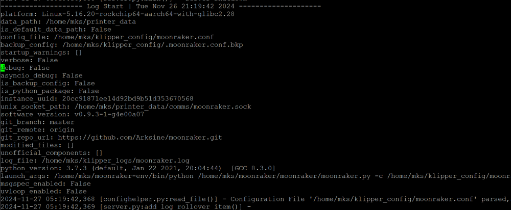

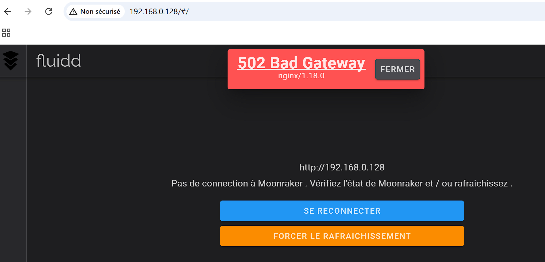

Il y a 3 heures, Next Os a dit :
Apres avoir suivi le tuto https://blog.kulakowski.fr/post/mise-a-jour-de-moonraker-et-fluidd-sur-lartillery-sidewinder-x4 (que j avais deja fait une fois ...) j ai ca si quelqu un peut m aider
IL FAUT FAIRE TRÈS ATTENTION. Toutes modifications de Moonraker, Klipper. Peut rendre l'imprimante INUTILISABLE. La seule solution sera de flasher ta carte Mémoire MKS EMMC, avec le dernier firmware officiel.
J'en ai fait l'expérience. Sauf que j'avais anticipé, avant, en achetant une autre carte Mémoire MKS EMMC et l'adaptateur pour la connexion au PC. J'ai donc pu essayer quelques essais de MAJ.
Et je crains que ça soit le cas pour toi.

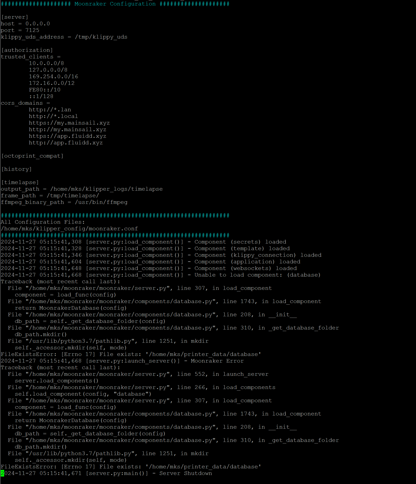

il y a 8 minutes, llaumgui a dit :
Faut regarder les logs. Si ça se trouve c'est une confirmation mal reportée.
Je comprends pas pourquoi >>>>
image.thumb.png.423243f3829dd7c35f68f9073e034385.pngimage.thumb.png.360cc2127b95520e75eb9587396fc531.png
il y a 3 minutes, llaumgui a dit :
Cherche où elle est et regarde où il l'attend. De mémoire il y a un changement de configuration sur les chemins.
ca veut dire que c est quand je fais cette ligne que ca va plus?
mv /home/mks/.moonraker_database/moonraker-sql.db database

Il y a 20 heures, Next Os a dit :
Bon ben j ai trouve mais en fait ca marche quand on déplace la database avec le nom correct database-sql.db...
Autrement dit mv /home/mks/.moonraker_database/moonraker-sql.db database-sql.db
