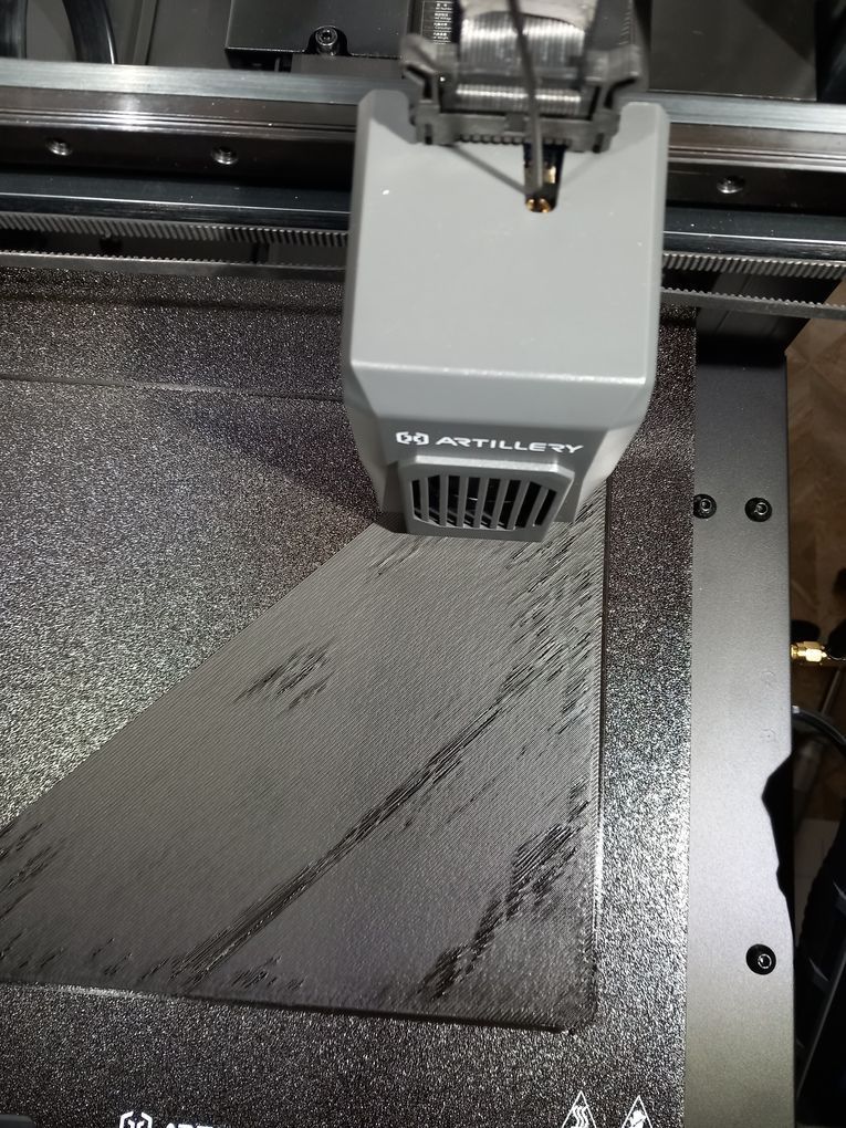

Pour une impression avec du PLA, malgré un réglage que je pense correct, un nettoyage soigneux du bed, une température de 60°,
sur une surface assez grande je n'arrive pas à avoir une 1ère couche uniforme.
Sur des pièces plus petites, il n'y a pas de problème.
Je suppose que la plaque de PEI est un peu trop grossière.
Quelle est mon erreur? sur quels réglages je dois chercher?
Merci pour vos conseils.

Hello @Isanic comme tjrs c'est multifateurs, ce qui m'a beaucoup aidé, c'est après avoir fait le meilleurs Nivellement de plateau manuel puis automatique, (j'en ai fait plusieurs, jusqu'à ce que ce soit bon, une demi douzaine)...
Il faut calibrer ton extrudeur avant, j'ai fait passer un très bonne vidéos sur ce sujet plus haut dans le fil. tu peut pas la rater 😉
D'autre part quand je demande 60° sur le plateau, et que je mesure avec un thermomètre laser précis au dixième de degré; je mesure 54° voir 53° et donc pour avoi 60° je demande 66° si tu peut mesurer la surface de ton plateau; fait le pour avoir le delta de température de ton plateau.
C'est pendant l'impression d'une première couche via les .stl de test un petit carré de 40mm sur 40mm pour moi; je fait varier le Z-offset en temps réel grâce au touchpad pour obtenir qq chose de lisse; et donc la bonne hauteur de la buse, et a l'issue de l'impression, le changement/enregistrement de Z-offset est proposé sur le touchpad; je sauvegarde !!
J'explique cela ici:
Tu as pour moi une buse un peu trop proche déjà, perso j'ai sur la SW X4 Plus qui a un plateau encore plus grand des premières couches parfaite comme sur la X4 Pro la dernière en date c'etait pour le filament painting de Lucifer qui fait 265mm par 185mm. Mais il faut bien prendre le temps de bien ajuster ton plateau a tous les niveaux.

Merci pour ces conseils,
J'ai également fait plusieurs fois le nivellement du plateau, je mesure chaque fois la température de plateau avec un thermomètre laser en plusieurs points et qui est
très proche de 60°. j'ai également calibré l'extrudeur. J'ai aussi essayé de régler le Z-Offset sur une surface de 50x50.
Ce qui me déroute sur la grande surface, c'est qu'il y a des zones assez grandes qui sont très bonnes comme la zone plus sombre de la 2e photo.
Je vais encore peaufiner le réglage du Z-offset  et donnerais des nouvelles.

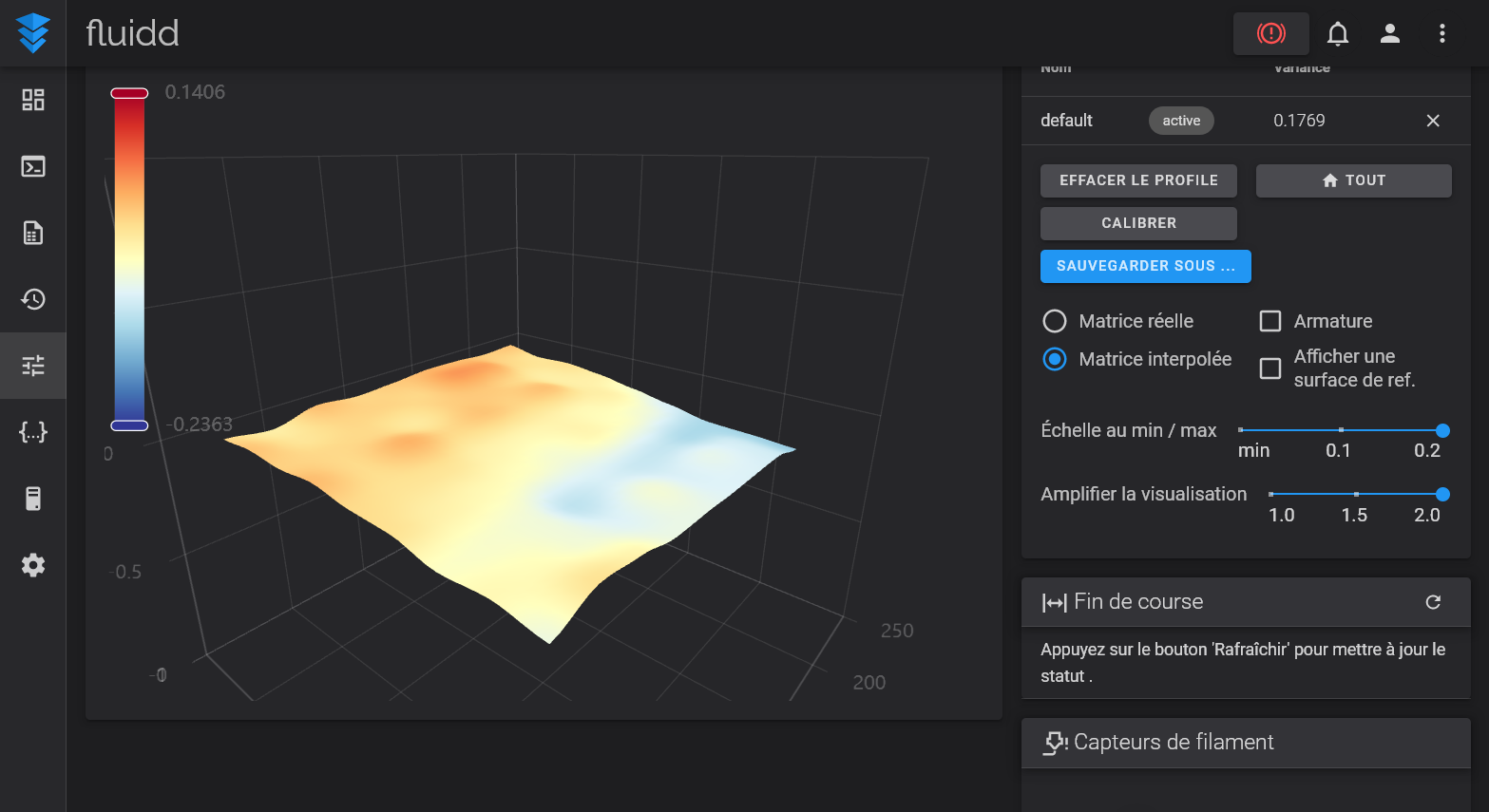

tu peux sous Fluidd nous prendre une capture de ton mesh bed ?
Voilà la copie d'écran.
Une info: l'aspect de la 1e couche ressemble à du grossier papier de verre...
Modifié (le) par Isanic
Bon tu as l'arrière droit qui est un peu trop bas mais rien de dramatique et en soit le mesh bed est pas trop mauvais donc ton réglage manuel est pas parfait mais pas pourrie 😉 .
Pour ce qui est de l'aspect type papier de vers je te le dis d'expérience cela provient le plus souvent d'un Z offset trop bas buse trop proche du plateau.
Donc lance un carré d'une couche de test d'une certaine taille et ajuste ton Z-offset durant la phase d'impression 😉

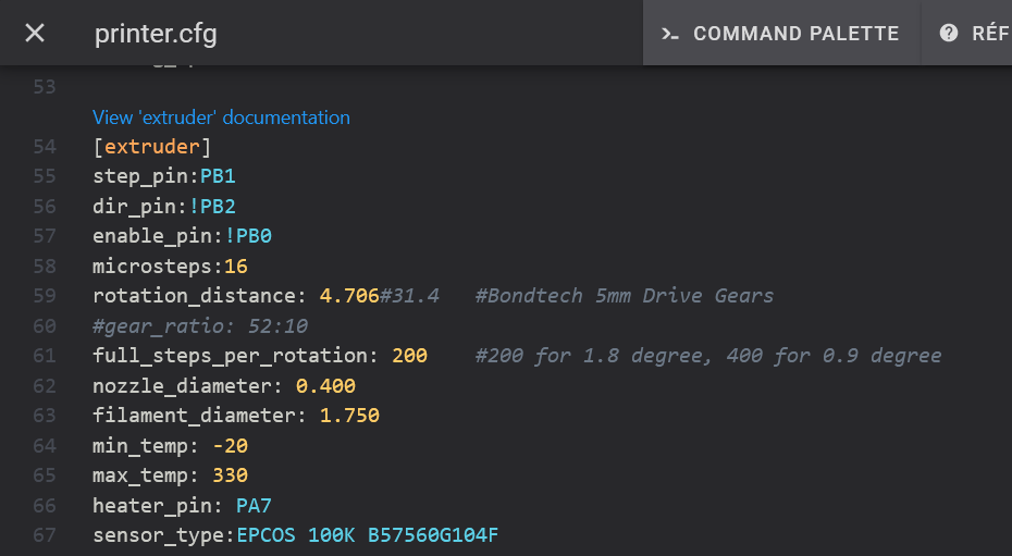

Bonjour les gars,
Bon, en suivant la vidéo que Jean78 nous a mis à disposition ici, ben moi ça ne change rien, je m'explique, je lance l'extrusion de 100mm je mesure se qui reste = 23mm se qui par rapport à 120mm, reste 96X4,706/100= 4,564 (4,706 est la valeur qui est en place) je mets cette nouvelle valeur, 'Enregistre" et je fais un nouvelle essai, ben, ça ne change rien!!!!.... Je me demande si je suis au bon endroit dans Fluidd
Voilà, bon, il fait beau, je repars aux travaux extérieur 🤩😎
@+ Jean
Hi @MathJea
Printer.cfg a bien pris ta nouvelle valeur? Tu l'a bien sauvegardé?
Et donc quand tu demande d'extruder 100mm il reste tjrs 23mm? Au lieu de 20mm?
Je dirais juste une chose; c'est un test rapide...
Re-essaye encore 🤓
Oui @Jean78, j'y ai pensé et même poussait "le visse" à mettre 4,0 en correction, ça ne change rien, j'ai toujours 23mm de reste sur le filament, je peux faire la même chose avec la Ender3 V2 à la différence, est que l'on corrige direct sur l'écran (Marlin)
Ben.... ont ne rit surtout pas, j'ai le même problème, ça ne corrige rien, j'ai demander à mon collègue d'y regarder sur la sienne, puisqu'il a la même imprimante avec le même firmware que moi, mais il n'a certainement pas eu le "Timing" 🤣🤣 pour y regarder 😥
@+ Jean
Moi cela a été imparable, sur mes deux imprimantes, la Sunlu T3 que je viens de passer en Klipper/MainSail, et la SW X4 Pro!
Je sèche, dsl...
La je comprend pas si tu fais enregistrer et redémarrer cela bien en effet bien être pris en compte, je l'ai pratique sur plusieurs imprimante sous klipper sans jamais avoir de soucis.

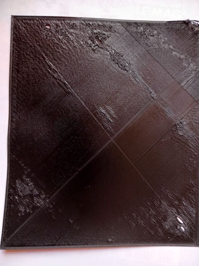

Après une nuit de réflexion, la relecture de tous les conseils, j'ai finalement trouvé ma grosse bourde:
Lorsque je faisais le Z-offset, après je pressait sur la touche "Z-offset=0" ce qui je pense annulait le réglage 🥴🥴🥴
Maintenant c'est redevenu normal, mais je suis confronté à un nouveau problème sur la grande pièce des photos précédentes:
le décollement à la 10e couche et le grand bazar sur le bed.
j'ai testé avec un carré de 60x60 et pas de problème.
Quels est le moyen le plus adapté pour ce cas?  J'ai le petit stick de colle fourni par Artillery et un autre "Printastik".
