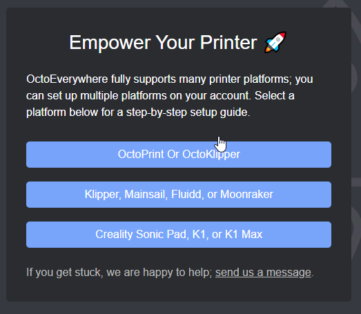

Bonjour
Je lis qu'il ne faut pas utiliser un RPI mais installer Octoeverywhere...
Je vais sur le cloud de creality et ne voit rien concerant ce plugin.
En allant sur le site de Octoeverywhere, je vois que l'on peut installer le plugin en cliquant sur KLIPPER, Mainsail, etc....
Une fenetre s'ouvre en demandant de taper via SSH
bash <(curl -s https://octoeverywhere.com/install.sh)

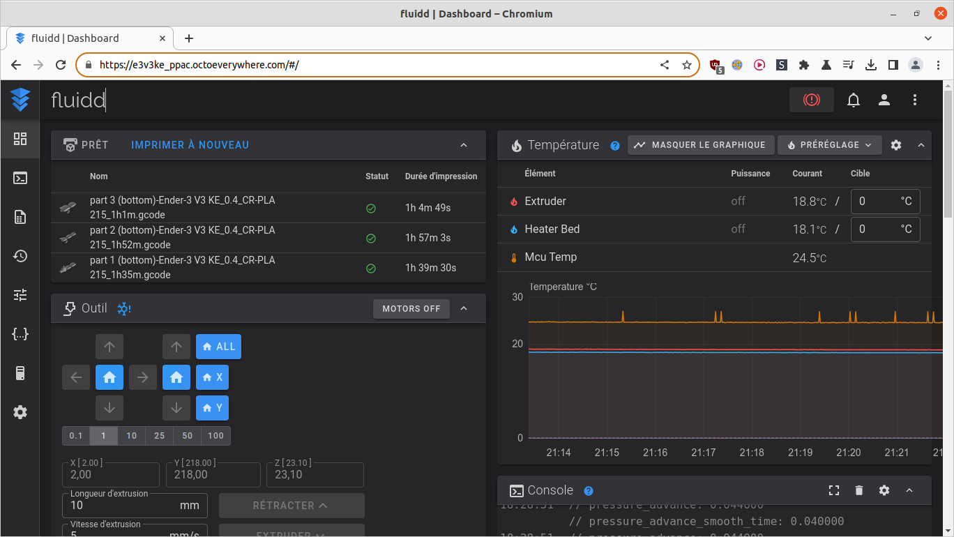

Success! This printer is securely connected to your account as 'E3V3KE_PPAC'
        ~~~ OctoEverywhere For Klipper Setup Complete ~~~
  You Can Access Your Printer Anytime From OctoEverywhere.com
                   Welcome To Our Community
root@F005-4A88 /usr/data/octoeverywhere [#]
Et là Youpi ! j'ai bien depuis mon compte octoeverywhere (fraîchement créé pour cette occasion) le "fluidd" (car c'est lui que j'ai sélectionné lors du install.sh ) de ma machine.

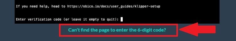

il me semble avoir les commandes pour installer Obico sur la E3V3KE mode root avec déjà d'installé fluidd ou mainsail du dépôt https://github.com/CrealityOfficial/Ender-3_V3_KE_Annex/
Mais je n'ai pas testé jusqu'au bout ( l'association avec l'app)

To link to your Obico Server account, you need to obtain the 6-digit verification code
in the Obico mobile or web app, and enter the code below.
If you need help, head to https://obico.io/docs/user-guides/klipper-setup
Enter verification code (or leave it empty to abort):
==== Failed to link. Did you enter an expired code? ====
If you keep getting this error, press ctrl-c to abort it and then run the following command to debug:
PYTHONPATH=/usr/data/moonraker-obico/scripts/..: /usr/data/moonraker-obico/scripts/../../moonraker-obico-env/bin/python3 -m moonraker_obico.link -c /usr/data/printer_data/config/moonraker-obico.cfg -d
The process to link to your Obico Server account didn't finish.

J'ai pu installer obico depuis le script, mais maintenant impossible de lier l'imprimante avec le code obtenu
Je ne vois pas ou le renseigner
En cliquant sur le lien, ça ne donne pas d'informations ?
Je n'utilise plus Obico mais OctoEverywhere qui utilise aussi un code à renseigner. C'est en ssh, lors de l'installation que je saisis le code (la partie textuelle sur fond noir est un extrait fort semblable à celui d'OE)
