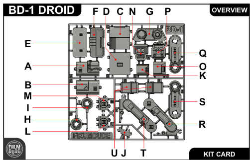

je voudrais imprimer entre autres de genre de choses:
j'ai divisé le stl en deux parties, une moitié fait la presque totalité de l'impression de la  mon x2

j'ai essayé de faire une impression de la plaque, en fait deux, une sans supports, très difficile à décoller, je casse les pièces fines de 2mm, une avec support, le problème le dessous n'est pas super chouette, loin de là, j'arrive pas à avoir un dessous nickel, comme c'est pièces à emboiter, ça le fait pas, ça fait des picots et des petits monicules
c'est pour ça que je pensais à cette plaque flexible.
