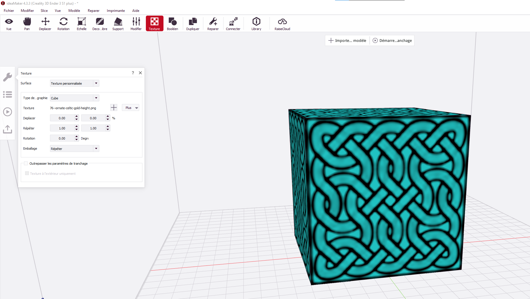

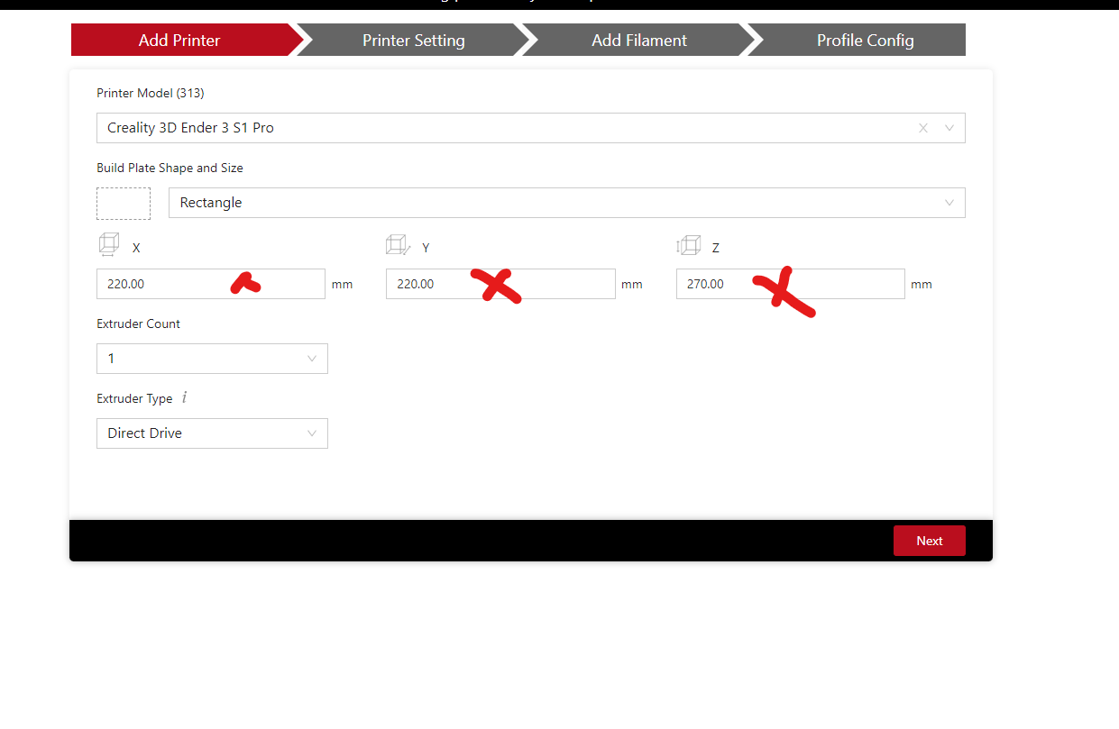

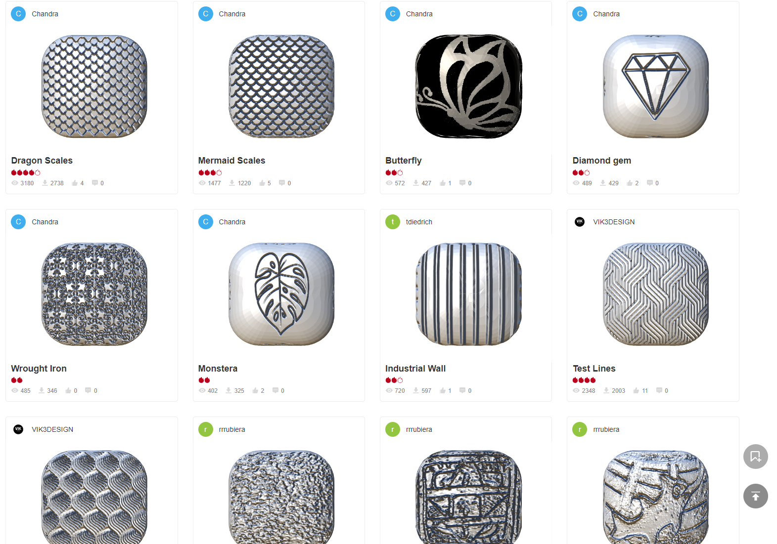

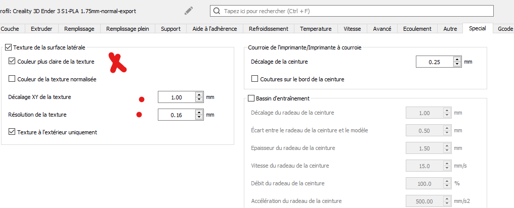

hyoti Posté(e) Janvier 31 Partager Posté(e) Janvier 31 Il y a 5 heures, Stroke a dit : Idea maker si je dis pas de bétises c'est le slicer de Raise 3D (dites moi si je me trompe) je l'ai déjà utilisé pour un raise justement, et j'ai jamais fais attention à la fonction sur la texture faudra que j'y jette un oeil. oui Si tu veux créer un profil pour la S1 plus sous idéamaker tu peux partir de celle de la S1 (pro) et juste changer la taille du plateau ! https://www.ideamaker.io/tool.html pour les textures, tu en as de toutes prêtes sur le site ideaMaker après tu peux aussi intégrer tes propres images .svg plus d'autres https://www.ideamaker.io/texture.html ideamaker ne peut rajouter des textures que sur les côtés pas sur les surfaces horizontales. un exemple : 1 1 Lien vers le commentaire Partager sur d’autres sites More sharing options...
Stroke Posté(e) Janvier 31 Auteur Partager Posté(e) Janvier 31 Il y a 6 heures, Julien a dit : installe Prusa Slicer qui mérite d'être essayé ! En fait je l'avais déjà installé il y a un moment mais j'ai jamais pris le temps de m'y intéresser, je vais me pencher dessus à mon retour en france et les soucis sur mon imprimante réglés. il y a une heure, hyoti a dit : Si tu veux créer un profil pour la S1 plus sous idéamaker tu peux partir de celle de la S1 (pro) et juste changer la taille du plateau ! Merci pour le petit tips, c'est intéressant, mais je vois pas trop ce que ça peut donner sur une pièce une fois imprimée, si tu as déjà imprimé quelque chose comme ça je voudrais bien voir ce que ça donne si ça te dérange pas bien sur. Lien vers le commentaire Partager sur d’autres sites More sharing options...

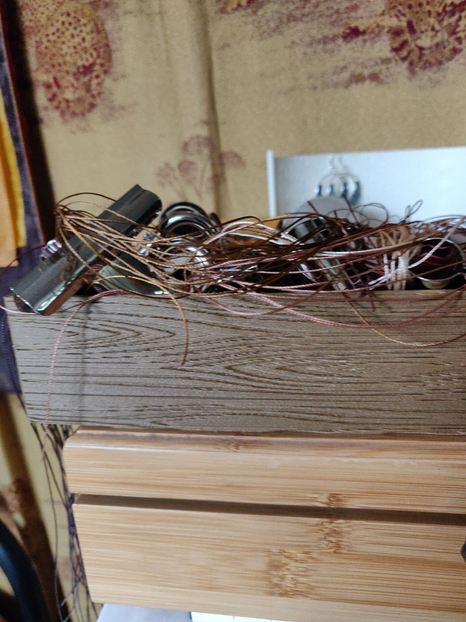

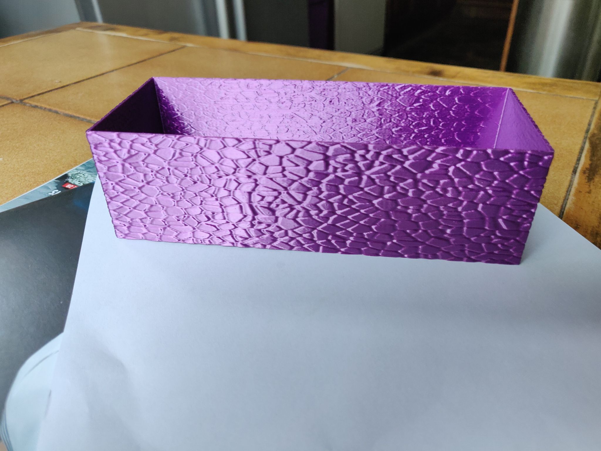

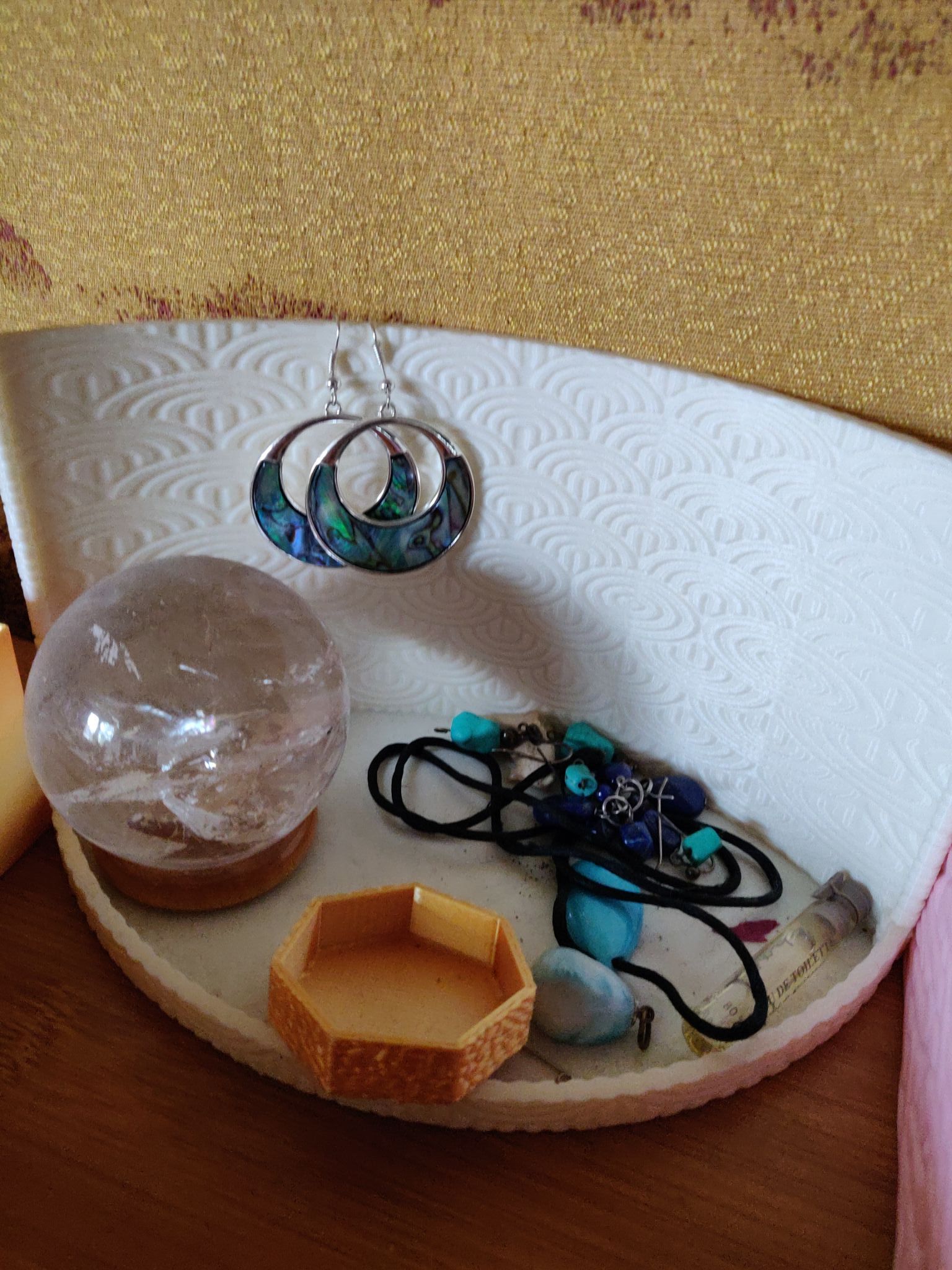

hyoti Posté(e) Février 1 Partager Posté(e) Février 1 Le 31/01/2024 at 16:05, Stroke a dit : c'est intéressant, mais je vois pas trop ce que ça peut donner sur une pièce une fois imprimée, si tu as déjà imprimé quelque chose comme ça je voudrais bien voir ce que ça donne si ça te dérange pas bien sur. voilà quelques exemples : intérieur et extérieur. La boîte du haut Filament bois buse 0.8mm et texture bois sur filament Soie. Dans ideaMaker ces paramètres jouent sur le contraste de la texture. 1 Lien vers le commentaire Partager sur d’autres sites More sharing options...
Stroke Posté(e) Février 2 Auteur Partager Posté(e) Février 2 La vache je m'attendais pas à des trucs si bien fait, c'est surtout le bois qui m'impressionne, je pense que je vais me pencher sur celui la aussi, merci @hyoti 1 Lien vers le commentaire Partager sur d’autres sites More sharing options...
