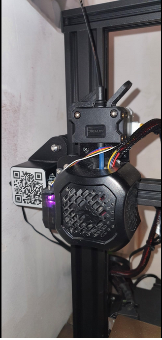

J'ai récemment upgradé ma ender 3 pro en direct drive avec un Creality Officiel Sprite Extruder Direct Drive Kit Medgrade 2023
https://www.amazon.fr/dp/B0C6KQXL2X?psc=1&ref=ppx_yo2ov_dt_b_product_details
montage OK, j'ai changé la valeur de Esteps/mm 424.9 comme indiqué dans la notice.
mais le tube TPFE se tord à chaque fois après quelques min.
J'ai diminué le Esteps/mm (et pas qu'un peu), augmenté la temp d'impression etc... mais toujours le même problème! Je précise que j'imprime du PLA.
Quelqu'un aurait une idée svp?
J'ai également touché à cette vis de reglage mais pour être honnête je ne sais pas trop à quoi elle sert...
D'avance merci de votre aide et bonne journée à tous.
Bonjour, je ne connais pas ton extrudeur, mais en principe, le tube PTFE devrait être directement à la sortie de l’extrudeur. Sur ta photo, il semble partir à l'arrière...
Ne réutilise pas un PTFE plié, remplace-le. Tu devrais avoir ton tube PTFE qui arrive par le haut, et un bout de tube PTFE à la sortie de l'extrudeur. Chez moi, il fait 25 mm en sortie, mais ce n'est pas un modèle Creality.
Je ne sais pas comment tu as monté le tout, mais tu as dû lire en diagonale.
Ensuite, il faut faire un calibrage de l'extrudeur pour être sûr (tuto dispo sur ce forum).
Modifié (le) par @hotpiaf
c'est un tube recyclé mais il n'est pas plié, 3 tubes différent, 3 résultats identique...
Oui sur la photo il juste sorti de la sortie de l'extrudeur, mais je l'ai coupé à la taille maxi possible.
en ce qui concerne le calibrage de l'extrudeur, je l'ai fait, j'espère correctement. tu parles bien de calculer le Esteps/mm en mesurant le fil après avoir fait une marque etc..? je n'avais pas de pied à coulisse donc je ne suis pas super précis non plus mais je devrais être proche (j'ai calculé 433)
Modifié (le) par cyco

J'ai refait un test avec un tube "transparent". Je constate après 20min environ que le PLA s'accumule dans le tube et ensuite le PLA ne sort plus de la buse... et au final le tube se tord.
un problème de setting? plus grave...?
@cyco
Je suppose que tu as la hotend d'origine
avec le PTFE traversant (allant au contact de la buse).
Quand tu as mis, ou que tu mets ton tube PTFE au contact de la buse,
l'as-tu coupé ou recoupé proprement à 90° (non ovalisé) ?

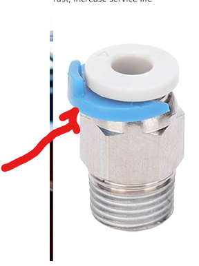

Sur la photo, je ne vois pas le clip  sur le pneufit servant à bloquer le tube PTFE dans la hotend.
Tu peux aussi avoir les griffes du pneufit usées. (à changer dans ce cas)
Tu as quand même tous les symptomes d'un tube PTFE mal calé dans le hotend et qui bouge.
Sur une hotend propre, tu mets le tube PTFE en place,
tu chauffes à 200°C et là tu le cales dans la tête en appuyant dessus, tu relèves la collerette du pneufit et tu mets le clip.

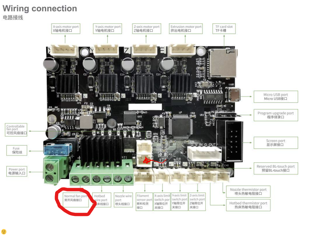

Oui c'est sûrement la bonne piste,
vérifie tes branchements côté carte mère aussi, (alimentation coupée)
comme tu y as touchée,
Ce ventilo sur ta carte doit être  branché sur un gros bornier (deux)
le vert avec un rond rouge.
met aussi le clip sur le pneufit.

Avant de commander des ventilos, regarde avec un multimètre si tu as de la tension sur les plots verts pour ce ventilateur,
en allumant l'imprimante, évite de débrancher d'autres câbles lorsque tu es sous tension pour éviter de griller des composants.
si tension ok,  éteint tout et regarde si tes deux câbles  qui vont au ventilo sont bien en contact dans  les plots (gros plot et petit cables).
Tu peux aussi le tester avec un pile 9 volts en respectant la polarité cela devrait démarrer quand même ou tu prends le jus sur les plots d'entrée 24 volts de la carte mère
Si tu n'as pas de tension sur les plots, imprimante allumée problème de carte mère potentiel.
