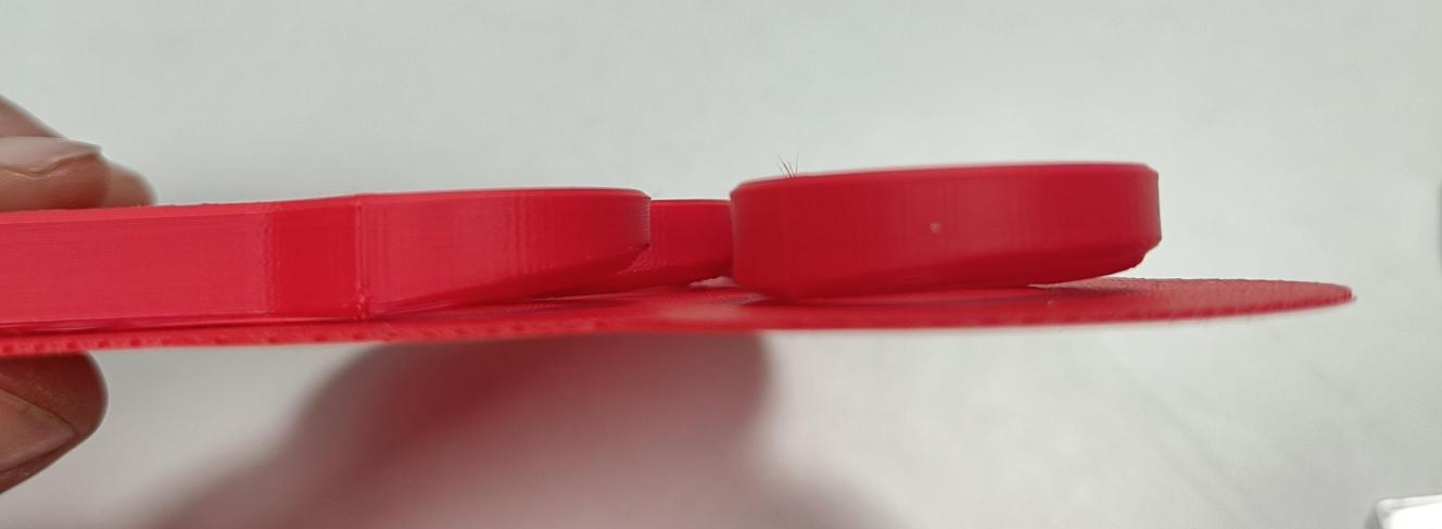

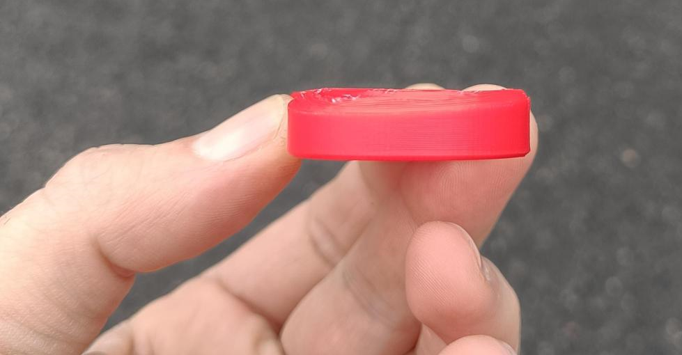

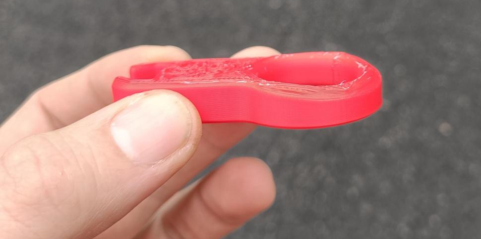

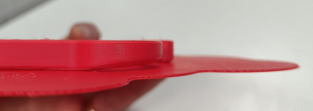

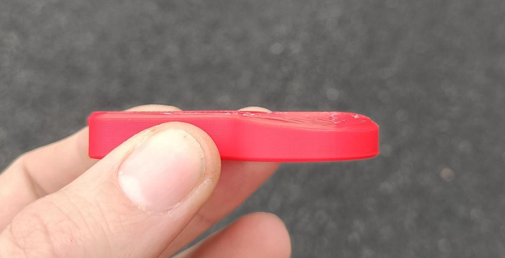

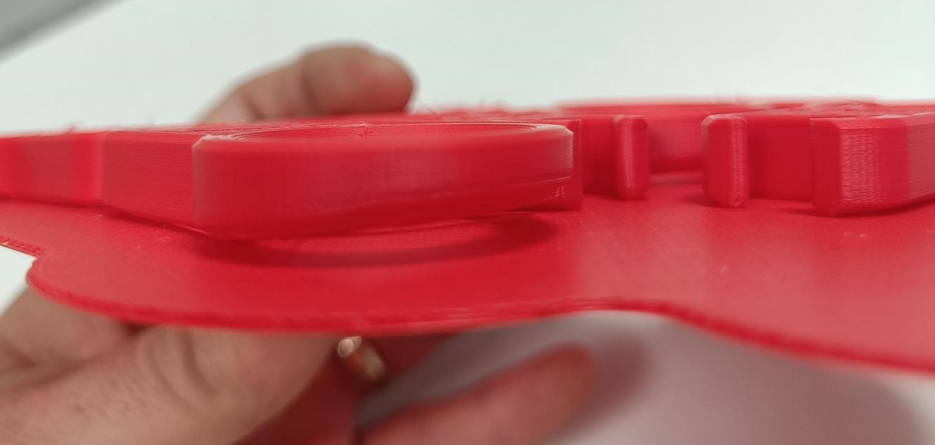

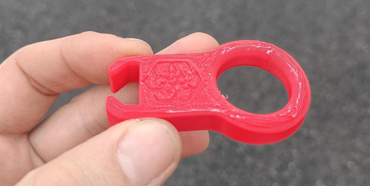

Ascrounch Posté(e) Février 2 Partager Posté(e) Février 2 (modifié) Bonjour a tous, j'ai pu utiliser l'imprimante au boulot. en imprimant une fois la pièce, nous n'avons pas eu de problèmes (ce n'était pas moi), mais quand j'ai tenter la même pièce, en 9 exemplaires, 1- j'ai eu un décollement , toujours la même partie ... (la ronde) 2- le dessous est tout moche, on voit le fil c'est pas lisse... je pense qu'on a mal réglé quelque chose... mais quoi ? vous auriez une explication ? C'est une Ultimaker 3 extended , fil ABS, et les réglages du 1er essai je ne les connais pas, mais la personne avec moi pour le 2eme essai m'a dit que c'était a priori les même que les miens lors du 2eme essai (avec les 9 pièces)... grosso modo, réglages de base - profil standard, évidage a 15%, aucun supports, vitesse 55 ou 60 mm/s, et adhérence reglée sur Raft il me semble.... (de mémoire) Modifié (le) Février 2 par Ascrounch Lien vers le commentaire Partager sur d’autres sites More sharing options...
Parade Posté(e) Février 2 Partager Posté(e) Février 2 Question bête mais je la pose quand-même : Le caisson était-il bien fermé ? Question moins bête (du moins je crois) : Quelle était la température du bed ? Question subsidiaire : Avez-vous une idée de la température à l'intérieur du caisson ? Lien vers le commentaire Partager sur d’autres sites More sharing options...

Solution Ascrounch Posté(e) Février 6 Auteur Solution Partager Posté(e) Février 6 (modifié) Bon ça peut servir aux autres je pense. C'est du wraping à priori. En modifiant la température de la plaque à 110° et une température de buse à 235°, ca roule tout seul. Ça ne s'est pas reproduit Ps : je ne peux pas corriger la coquille de mon titre, vous pouvez changer fda par fdm ? ... Merci ^^ Par contre, j'en ai vraiment chier pour décoller ce truc de la plaque... Genre, vraiment... Quelle est l'astuce ? Modifié (le) Février 6 par Ascrounch Lien vers le commentaire Partager sur d’autres sites More sharing options...
fran6p Posté(e) Février 6 Partager Posté(e) Février 6 il y a une heure, Ascrounch a dit : je ne peux pas corriger la coquille de mon titre, vous pouvez changer fda par fdm ? Fait il y a une heure, Ascrounch a dit : C'est du wraping à priori. Tu as enveloppé la pièce => wrapping ? C'est plutôt du gauchissement Lien vers le commentaire Partager sur d’autres sites More sharing options...
