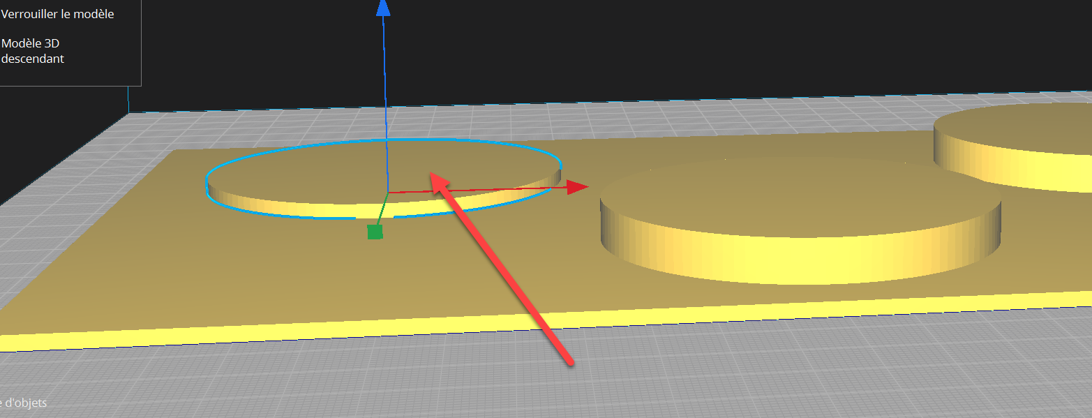

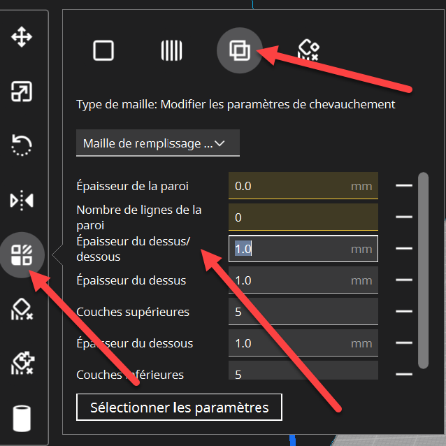

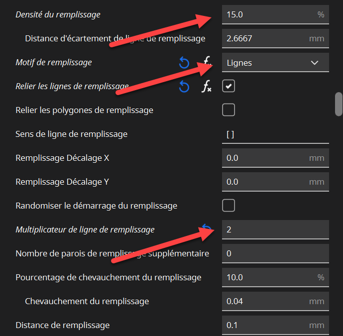

Skizhoo Posté(e) Février 16 Partager Posté(e) Février 16 Pour imprimer une grille avec Cura. Tu crées une plaque avec 3dBuider (par exemple) de disons 3mm d'épaisseur 100mm de longueur et de largeur. Tu charges le fichier dans Cura puis tu mets Dans "Haut/bas" l'"Épaisseur du dessus/dessous" à 0 Tu mets un remplissage à une valeur assez faible (c'est cette valeur qui va te donner le maillage plus ou moins dense), genre 10% et pour avoir une grille qui soit un minimum solide tu changes la valeur de "Multiplicateur de ligne de remplissage" à 2 ou plus. Tu prends "motif de remplissage" avec "Lignes" ou "Grille" (tu peux tester les autres pour voir les effets) Tu découpes et vérifies que tout soit bien dans l'aperçu. Pour avoir des bords solide il faut 3 lignes de paroi ou plus (pour du 0,2mm). Pour avoir une zone normale sur la grille (l'anneau ou viendra le cône pour pouvoir le coller sur mon exemple) il va falloir créer la forme voulue plus épaisse que la plaque et la placer sur la zone où on ne veut pas de grille sur la plaque (toujours avec 3DdBuilder ou autre), Important : il faudra impérativement enregistrer ton fichier en .3mf, le fichier comportera la plaque et le ou les calques de délimitation soit plusieurs pièces distinctes et pas une seule pièce fusionnée comme dans un .stl. Tu charges le fichier .3mf dans Cura, dans "Modifier", tu sélectionnes "tous les modèles" et tu places le tout au centre de ta table. (1ère icône en haut sur le bandeau à gauche, tout à 0). Tu sélectionnes un des calques s'il y en a plusieurs tu le montes ou descends pour qu'il englobe la plaque dessus et dessous. Tu sélectionnes ensuite l'icône en forme de damier sur le bandeau à gauche (le calque doit toujours être sélectionné), puis l'icône des deux carrés imbriqués. Dans le menu qui apparait tu renseignes "Épaisseur de dessus/dessous" comme pour une impression normale (0,8mm à 1,2mm). Tu refais l'opération pour les autres calques, tu découpes et contrôles ce que ça donne. Rien de bien compliqué. 1 Lien vers le commentaire Partager sur d’autres sites More sharing options...

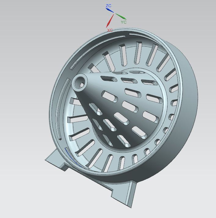

papajds Posté(e) Février 17 Partager Posté(e) Février 17 (modifié) Bonjour, Super projet. Pour mon besoin, j'utilise ça , à visser sur des pots à confiture : asia1.stl Modifié (le) Février 17 par papajds 1 Lien vers le commentaire Partager sur d’autres sites More sharing options...
vap38 Posté(e) Février 17 Partager Posté(e) Février 17 bonjour voisin @papajds superbe idée le piège à Frelons merci! Lien vers le commentaire Partager sur d’autres sites More sharing options...
papajds Posté(e) Février 17 Partager Posté(e) Février 17 (modifié) Bonjour @vap38 Oui , voisins ... fais pas beau aujourd'hui. c'est inspiré d'un modèle trouvé sur le web , que j'ai re-modélisé pour mes besoins , aux bons diamètres des pots et ouvertures si besoin , je peux sortir le "Step" pour moduler les ouvertures , adaptés aux différents "insectes". bonne journée A+ Jo Modifié (le) Février 17 par papajds Lien vers le commentaire Partager sur d’autres sites More sharing options...
Jean78 Posté(e) Février 17 Partager Posté(e) Février 17 Il y a 20 heures, Skizhoo a dit : Pour imprimer une grille avec Cura. Tu crées une plaque avec 3dBuider (par exemple) de disons 3mm d'épaisseur 100mm de longueur et de largeur. Tu charges le fichier dans Cura puis tu mets Dans "Haut/bas" l'"Épaisseur du dessus/dessous" à 0 Tu mets un remplissage à une valeur assez faible (c'est cette valeur qui va te donner le maillage plus ou moins dense), genre 10% et pour avoir une grille qui soit un minimum solide tu changes la valeur de "Multiplicateur de ligne de remplissage" à 2 ou plus. Tu prends "motif de remplissage" avec "Lignes" ou "Grille" (tu peux tester les autres pour voir les effets) Tu découpes et vérifies que tout soit bien dans l'aperçu. Pour avoir des bords solide il faut 3 lignes de paroi ou plus (pour du 0,2mm). Pour avoir une zone normale sur la grille (l'anneau ou viendra le cône pour pouvoir le coller sur mon exemple) il va falloir créer la forme voulue plus épaisse que la plaque et la placer sur la zone où on ne veut pas de grille sur la plaque (toujours avec 3DdBuilder ou autre), Important : il faudra impérativement enregistrer ton fichier en .3mf, le fichier comportera la plaque et le ou les calques de délimitation soit plusieurs pièces distinctes et pas une seule pièce fusionnée comme dans un .stl. Tu charges le fichier .3mf dans Cura, dans "Modifier", tu sélectionnes "tous les modèles" et tu places le tout au centre de ta table. (1ère icône en haut sur le bandeau à gauche, tout à 0). Tu sélectionnes un des calques s'il y en a plusieurs tu le montes ou descends pour qu'il englobe la plaque dessus et dessous. Tu sélectionnes ensuite l'icône en forme de damier sur le bandeau à gauche (le calque doit toujours être sélectionné), puis l'icône des deux carrés imbriqués. Dans le menu qui apparait tu renseignes "Épaisseur de dessus/dessous" comme pour une impression normale (0,8mm à 1,2mm). Tu refais l'opération pour les autres calques, tu découpes et contrôles ce que ça donne. Rien de bien compliqué. Énorme les capacités de ce logiciel !! Merci beaucoup @Skizhoo ce fil devient une vrai pépite, avec le cône pour pot de confiture en verre, de @papajds les frelons vont prendre cher!!! Merci Lien vers le commentaire Partager sur d’autres sites More sharing options...

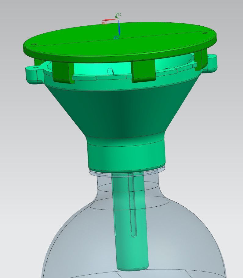

papajds Posté(e) Février 18 Partager Posté(e) Février 18 Bonjour, Dans le jardin, on vois souvent des bouteilles coupées , avec cône renversé, pour capturer les "bestioles" c'est souvent plein d'eau , et pas top. Pour ma part, j'ai fait une autre variante ,pour mettre sur bouteilles au diamètre fileté de 27 , genre Perrier, ou bouteilles d'eau, avec couvercle amovible. Pour faciliter le choix des insectes à garder dans la bouteille, suffit de faire quelques trous dans la bouteille plastique , au diamètre voulu avec un fer à souder , par exemple. les insectes plus petits pourront s'échapper. Accrochage par petit fil de fer , ou ficelle , passée dans les tous du corps et à travers le couvercle A+ bouteille27_corps.stl bouteille27_chapeau.stl 1 Lien vers le commentaire Partager sur d’autres sites More sharing options...
