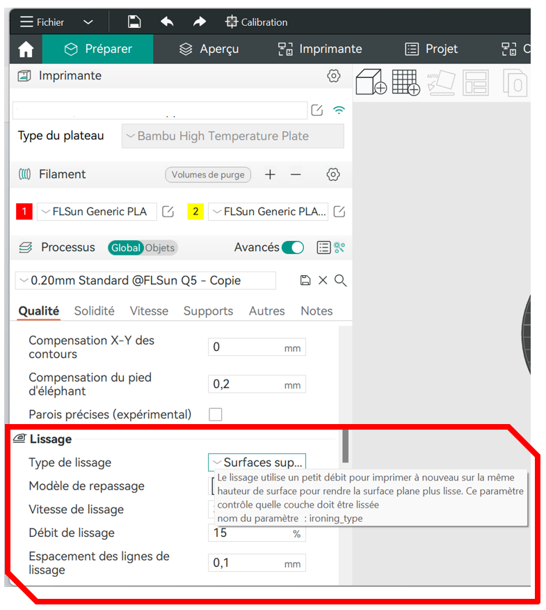

Au cas ou .....
Avec OrcaSlicer ( qui est, quelque part, un dérivé de PrusaSlicer) cette fonction donne de bons résultats de finitions sur les surfaces planes.
Le plussoie pour le modèle "concentrique" pour la finition… à condition que la surface soit suffisamment grande et pas trop tortueuse.(sinon les trajets concentriques se…percutent ^^)
Option avec d'autres paramètres pour parfaire la "lissitude" 🙄🤔
Révélation

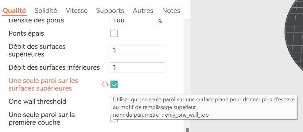

Toujours dans la même veine…
L'option ci-dessous permet de réduire l'épaisseur des parois de la dernière couche à 1 (quel que soit le nombre de parois précédent ladite dernière couche)
Cela donne un aspect plus… smooth
Révélation
