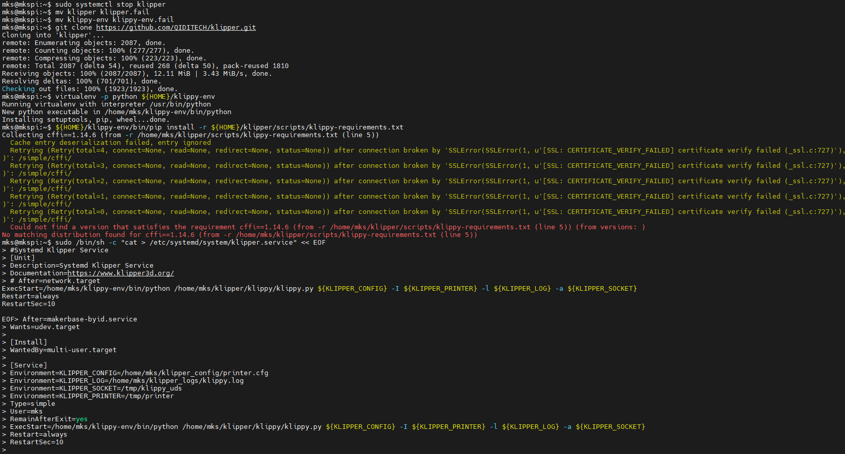

fran6p Posté(e) Février 8 Partager Posté(e) Février 8 (modifié) Pour réinstaller la version Klipper de QidiTech: Connexion ssh en utilisateur mks Arrêter le daemon klipper sudo systemctl stop klipper Faire une copie (au cas où) du répertoire klipper et de l'environnement virtuel Python mv klipper klipper.fail mv klippy-env klippy-env.fail Cloner le dépôt Qidi - Klipper git clone https://github.com/QIDITECH/klipper.git Ne pas procéder à l'installation via les scripts «habituels» (scripts/install-xxxxx.sh) car pour créer l'environnement Python virtuel, le binaire (ou le lien symbolique «python2» est utilisé et le script Systemd de klipper.service est différent de celui de Qidi. Créer l'environnement virtuel : virtualenv -p python ${HOME}/klippy-env Installer les dépendances Python ${HOME}/klippy-env/bin/pip install -r ${HOME}/klipper/scripts/klippy-requirements.txt Si le script systemd de Klipper n'est pas celui de Qidi ( cat /etc/systemd/system/klipper.service ) : Citation #Systemd Klipper Service [Unit] Description=Systemd Klipper Service Documentation=https://www.klipper3d.org/ # After=network.target After=makerbase-byid.service Wants=udev.target [Install] WantedBy=multi-user.target [Service] Environment=KLIPPER_CONFIG=/home/mks/klipper_config/printer.cfg Environment=KLIPPER_LOG=/home/mks/klipper_logs/klippy.log Environment=KLIPPER_SOCKET=/tmp/klippy_uds Environment=KLIPPER_PRINTER=/tmp/printer Type=simple User=mks RemainAfterExit=yes ExecStart=/home/mks/klippy-env/bin/python /home/mks/klipper/klippy/klippy.py ${KLIPPER_CONFIG} -I ${KLIPPER_PRINTER} -l ${KLIPPER_LOG} -a ${KLIPPER_SOCKET} Restart=always RestartSec=10 alors le recréer sudo /bin/sh -c "cat > /etc/systemd/system/klipper.service" << EOF #Systemd Klipper Service [Unit] Description=Systemd Klipper Service Documentation=https://www.klipper3d.org/ # After=network.target After=makerbase-byid.service Wants=udev.target [Install] WantedBy=multi-user.target [Service] Environment=KLIPPER_CONFIG=/home/mks/klipper_config/printer.cfg Environment=KLIPPER_LOG=/home/mks/klipper_logs/klippy.log Environment=KLIPPER_SOCKET=/tmp/klippy_uds Environment=KLIPPER_PRINTER=/tmp/printer Type=simple User=mks RemainAfterExit=yes ExecStart=/home/mks/klippy-env/bin/python /home/mks/klipper/klippy/klippy.py ${KLIPPER_CONFIG} -I ${KLIPPER_PRINTER} -l ${KLIPPER_LOG} -a ${KLIPPER_SOCKET} Restart=always RestartSec=10 EOF Relancer le daemon klipper sudo systemctl start klipper Normalement avec ces manipulations (qu'on pourrait regrouper pour en faire un script de «récupération» du Klipper façon QidiTech), comme les MCUs sont toujours en version 0.10.x, le système devrait démarrer correctement (enfin j'espère). Klipper pour fonctionner correctement doit être synchro entre «klippy» et les firmwares flashés sur les MCUs. A partir de là, si tout refonctionne, NE PLUS TENTER DE METTRE A JOUR KLIPPER (et pas de mises à jour de l'OS non plus). Via KIAUH, les seules mises à jour possibles qui ne créent pas de soucis sont : Fluidd (et/ou Mainsail si installé en plus) et Klipperscreen. Toutes les autres (Klipper ou Moonraker) vont casser le système QIDI. Au cas où Klipper ait été mis à jour ET que les MCUs aient été reflashés dans, a minima, une version majeure identique (>0.10 donc 0.11, 0.12) alors ne plus procéder aux mises à jour QIDI (via QD_Update) qui remplaceraient des composants (scripts python) de Klipper et Moonraker par des versions «incompatibles». RAPPEL: en cas de mise à jour de Klipper / Moonraker, l'écran fonctionnera (ou pas) de manière bancale, il vaudrait mieux en ce cas trouver un écran de remplacement utilisant Klipperscreen. Modifié (le) Février 8 par fran6p 1 Lien vers le commentaire Partager sur d’autres sites More sharing options...

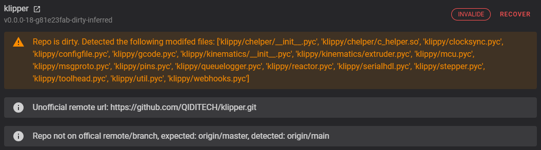

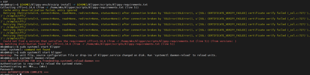

Bipsom Posté(e) Février 8 Auteur Partager Posté(e) Février 8 (modifié) Merci pour la marche à suivre, je voulais juste avant de le faire te dire qu'hier je suis resté sur la machine très tard j'ai bidouillé un peu, et j'en suis arrivé au message que je joins, pense tu que ça vaille le coup de ce fait que je fasse tes manipulations ou il y a autre chose à faire ? EDIT : Nouvel edit : Je pense qu'il y a un soucis avec les versions de Python Et aussi j'ai moonraker qui c'est enlevé, impossible de le réinstaller, donc plus d'accès à Fluidd Modifié (le) Février 8 par Bipsom Lien vers le commentaire Partager sur d’autres sites More sharing options...

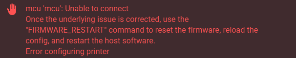

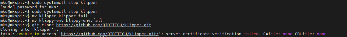

fran6p Posté(e) Février 8 Partager Posté(e) Février 8 Ton système il est à la bonne date et heure ? Les problèmes d'accès avec des certificats invalides sont souvent liés à une date et heure incorrectes. L'installation du service Klipper doit se faire en une «seule» ligne (recopier toute les lignes de «sudo …» jusqu'au dernier «EOF» car là je n'ai pas l'impression que cela soit le cas. Si tu n'attends pas les réponses (message en rouge) ça va être «compliqué». Ce message signale simplement que le service klipper n'a pas démarré plusieurs causes (le /dev déclaré pour le mcu principal est incorrect, des versions mixées de klipper, …) Si la date et l'heure sont correctes et que l'installation des dépendances Python (en version python 2) affiche à nouveau des erreurs, Klipper peut fonctionner avec la version 3 de Python. Dans ce cas, il faut supprimer l'environnement virtuel précédemment créé (rm -rf ~/klipper-env) puis le recréer avec : virtualenv -p python3 ${HOME}/klippy-env Quand tu dis que tu as bidouillé un peu, tu as fait quoi exactement ? Lien vers le commentaire Partager sur d’autres sites More sharing options...

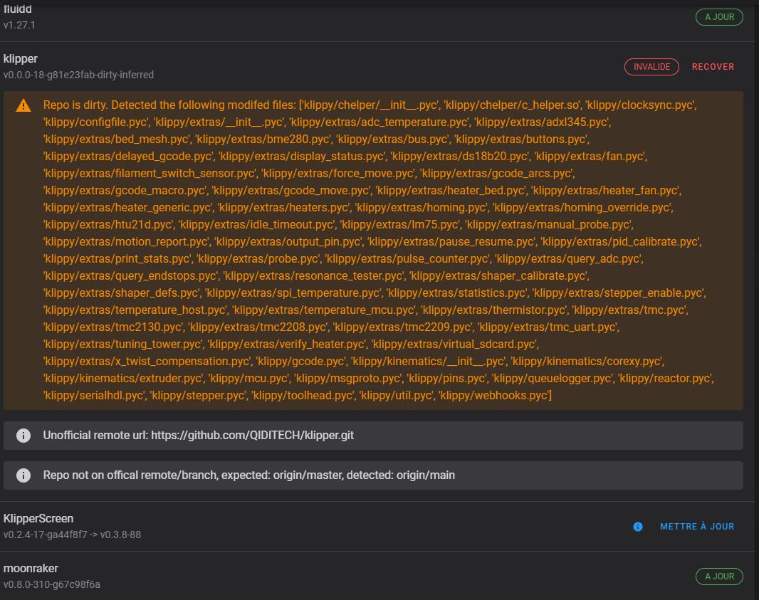

Bipsom Posté(e) Février 8 Auteur Partager Posté(e) Février 8 (modifié) Il y a 5 heures, fran6p a dit : Quand tu dis que tu as bidouillé un peu, tu as fait quoi exactement ? Je me suis un peu mal exprimé, j'ai surtout chercher des solutions et j'ai appuyé sur la MAJ de Moonraker, c'est là qu'il y a eu de l'avancer. Quoi qu'il en soit, ce soir j'ai reflashé l'EMMC pour avoir une instal propre mais le message "Klippy is not connected" est apparu. De ce fait j'ai ensuite suivi ta démarche pour l'installation de Klipper en prenant soin de mettre à l'heure, ça c'est parfaitement bien déroulé mais toujours un message d'erreur "Klippy not connected" (je continue mes recherches à ce sujet). J'ai alors désespérément cliqué sur les Maj et j'ai eu un tout autre message qui semble parler du langage Python, j'ai donc installé la version 3 mais le message reste le même. Sur l'imprimante l'écran fonctionne, je n'ai us de message d'erreur, en revanche je ne pas allumer la lumière, les températures sont à 0. Pour ceux qui est du reste je ne préfère pas essayer de faire bouger les axes. Modifié (le) Février 8 par Bipsom Lien vers le commentaire Partager sur d’autres sites More sharing options...
fran6p Posté(e) Février 9 Partager Posté(e) Février 9 (modifié) Désolé mais là je vais arrêter. Ce n'est pas en cliquant au petit bonheur la chance que le problème va se résoudre. Linux n'est pas un clicodrome microsoftien. Il y a 14 heures, Bipsom a dit : ce soir j'ai reflashé l'EMMC pour avoir une instal propre Ça c'était un bon point de départ. Avec quelle image as-tu reflashé la mémoire ? Mais il n'aurait pas fallu mettre à jour Moonraker ça a créé d'autres dégâts (voir ici), l'emplacement des fichiers de configuration utilise une autre arborescence que l'ancienne version de Moonraker. Sur l'OS de Qidi Python est déjà installé dans les deux versions: Python2 (obsolète) et Python 3 bloqué à la version 3.7.3 : mks@mkspi:~$ python --version Python 2.7.16 mks@mkspi:~$ python3 --version Python 3.7.3 J'espère que via KIAUH tu n'as surtout pas saisi dans la page [Update] l'option 12 (System) car sinon le noyau Linux (kernel) risque d'avoir été mis à jour ce qui empêchera un prochain démarrage du système (après mise à jour tout fonctionne encore car le noyau est toujours celui du démarrage précédent). Modifié (le) Février 9 par fran6p Lien vers le commentaire Partager sur d’autres sites More sharing options...

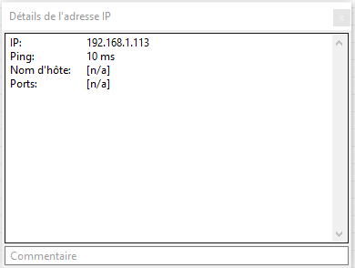

fran6p Posté(e) Février 13 Partager Posté(e) Février 13 (modifié) Il y a 1 heure, Bipsom a dit : J'imagine qu'il faut revenir au début du post pour que tout refonctionne, Dans un premier temps, non Il y a 1 heure, Bipsom a dit : mais aucune des fonction de l'imprimante est utilisable, C'est à dire ? Il y a 1 heure, Bipsom a dit : Fluidd n'est pas accessesible L'adresse IP (port 10088) n'aurait-elle pas changée ? Il y a 1 heure, Bipsom a dit : Dernière question, pense tu qu'avec une nouvelle carte mère le soucis serait réglé ? Réponse de Normand: peut-être, peut-être pas? Une nouvelle carte est principalement utile quand un des composants électronique est défaillant et qu'il est difficile à remplacer. La seule chose, actuellement, que je ferais, c'est de mettre à jour la version de 4.2.10 en 4.2.13. Mais avant de le faire, je ferais une image de la mémoire eMMC. Pour cela, j'utilise régulièrement sous Windows, un logiciel très simple imageUSB qui me sert à imager les carte SD de mes RPi. Modifié (le) Février 13 par fran6p 1 Lien vers le commentaire Partager sur d’autres sites More sharing options...
Bipsom Posté(e) Février 21 Auteur Partager Posté(e) Février 21 Hey bonjour désoler de revenir vers vous que maintenant. Entre temps je m'occupe de ma Neptune, et j'ai le SAV qui m'a dit avoir discuté avec leurs ingénieurs, ils m'ont envoyé une nouvelle carte Extruder ce qui bien sûr n'a rien changé. Quand je dit aucune des fonctions de l'imprimante utilisable, c'est à dire que je ne peux faire bouger les axes, changer la température du nozzle, éclairer la machine etc... J'ai bien accès au menu tout ça mais rien ne bouge lorsque j'appui sur les boutons. Le 13/02/2024 at 18:35, fran6p a dit : L'adresse IP (port 10088) n'aurait-elle pas changée ? Alors je ne sais pas trop j'ai fais un scan avec Angry Ip et il ne m'affiche pas de port. Le 13/02/2024 at 18:35, fran6p a dit : La seule chose, actuellement, que je ferais, c'est de mettre à jour la version de 4.2.10 en 4.2.13 Le SAV m'as dit de ne pas le faire donc je sais pas trop, je vais faire l'image de la carte EMMC déjà. Et ensuite du coup je ne sais pas trop. J'ai maintenant ça comme message. Lien vers le commentaire Partager sur d’autres sites More sharing options...
