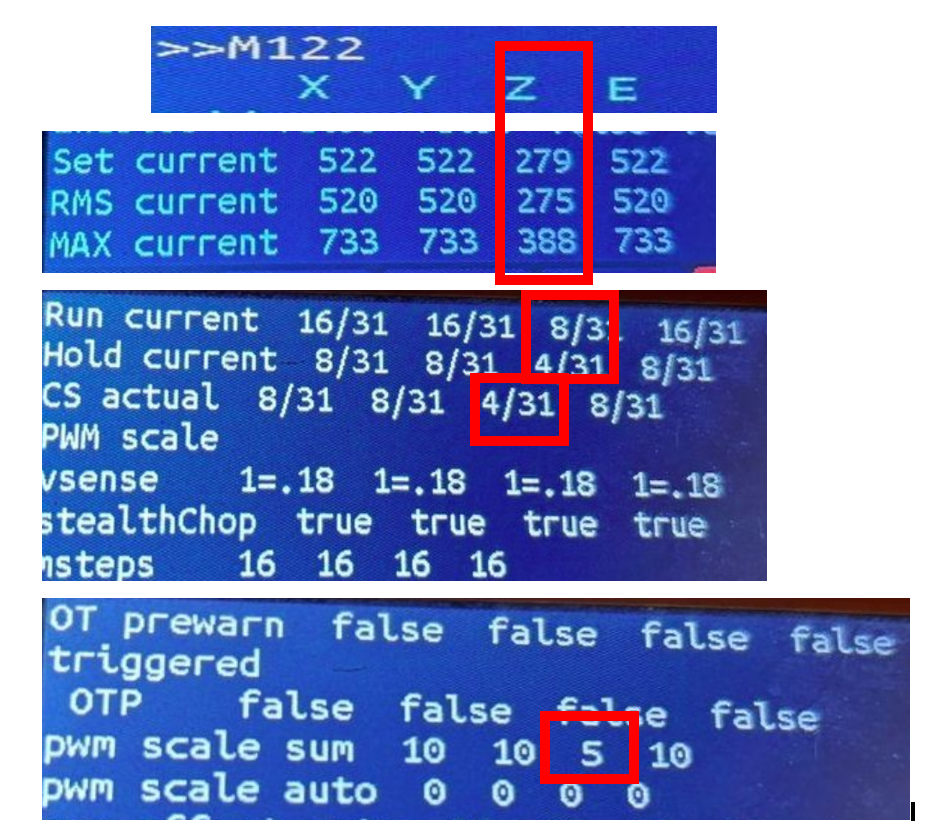

pommeverte Posté(e) Février 7 Partager Posté(e) Février 7 Quelle réponse as-tu lorsque tu envoies le Gcode M122 (qui affiche un rapport des pilotes), depuis un ordinateur relié en USB ou peut-être via l'écran si tu as un menu pour envoyer des Gcodes? Lien vers le commentaire Partager sur d’autres sites More sharing options...
mystique38 Posté(e) Février 7 Auteur Partager Posté(e) Février 7 Video du bruit anormale de l'extrudeur quand il rétracte. Bruit extrudeur.zip il y a 4 minutes, pommeverte a dit : Quelle réponse as-tu lorsque tu envoies le Gcode M122 (qui affiche un rapport des pilotes), depuis un ordinateur relié en USB ou peut-être via l'écran si tu as un menu pour envoyer des Gcodes? Je n'ai pas essayer, je fait ça, il faut utiliser pronterface ? Lien vers le commentaire Partager sur d’autres sites More sharing options...

mystique38 Posté(e) Février 8 Auteur Partager Posté(e) Février 8 Oui c'est vraiment bizarre, pourtant les pas me paraissent bon. Hier soir, j'ai remis les pas d'origine 80-80-400-394.8, fait un reset eeprom, configurer le PID calibrer le Z-Offset. Quand j'extrude 200 mm il me sort bien 200 mm, ensuite quand je monte le Z de 200 mm il monte bien à 200 mm Une photo de la pièce imprimé en vert dans le slicer. Il y'a peux être une erreur dans le fichier de configuration posté plus haut ? Lien vers le commentaire Partager sur d’autres sites More sharing options...
La Bidouille Posté(e) Février 8 Partager Posté(e) Février 8 Ce qu'il y a de curieux, c'est que les valeurs pour le driver Z sont peu ou prou (voir exactement) la moitié de celles du X et Y Révélation Révélation Lien vers le commentaire Partager sur d’autres sites More sharing options...
mystique38 Posté(e) Février 8 Auteur Partager Posté(e) Février 8 Oui c'est la tension drivers des moteurs (279) j'avais fait le calcule par rapport à mes moteurs j'avais cette configuration sur l'ancien firmware et RAS. Pour la valeur 8/31 4/31 et PWM Scale 5 cela se règle comment ? et le calcule se fait comment ? Lien vers le commentaire Partager sur d’autres sites More sharing options...
pommeverte Posté(e) Février 8 Partager Posté(e) Février 8 (modifié) Salut, Il y a 4 heures, mystique38 a dit : Une photo de la pièce imprimé en vert dans le slicer On voit que le chanfrein en contact avec le plateau semble avoir la bonne cote alors que ce n'est pas le cas sur celui du haut. La piste du courant trop faible dans le moteur, donc perte de pas, serait une bonne piste. Pour la calibration de l'extrudeur, est-ce que tu as essayé de la faire lorsque l'extrudeur est démonté, pour que la buse ne perturbe pas la mesure. Au lieu de déposer l'extrudeur, tu peux aussi enlever la buse et faire la mesure à froid en shuntant la sécurité d'extrusion à froid (M302 P1). Attention, il ne faut pas oublier de la rétablir après l'opération avec un M302 P0. Au fait, tu n'utiliserais pas les sources Marlin 2.1.2.1 with bug fixes au lieu de Marlin 2.1.2.1, par hasard? En passant, la version 2.1.2.2 est sortie il y a 7h. Tu pourrais peut-être tenter ta chance Modifié (le) Février 8 par pommeverte Lien vers le commentaire Partager sur d’autres sites More sharing options...
