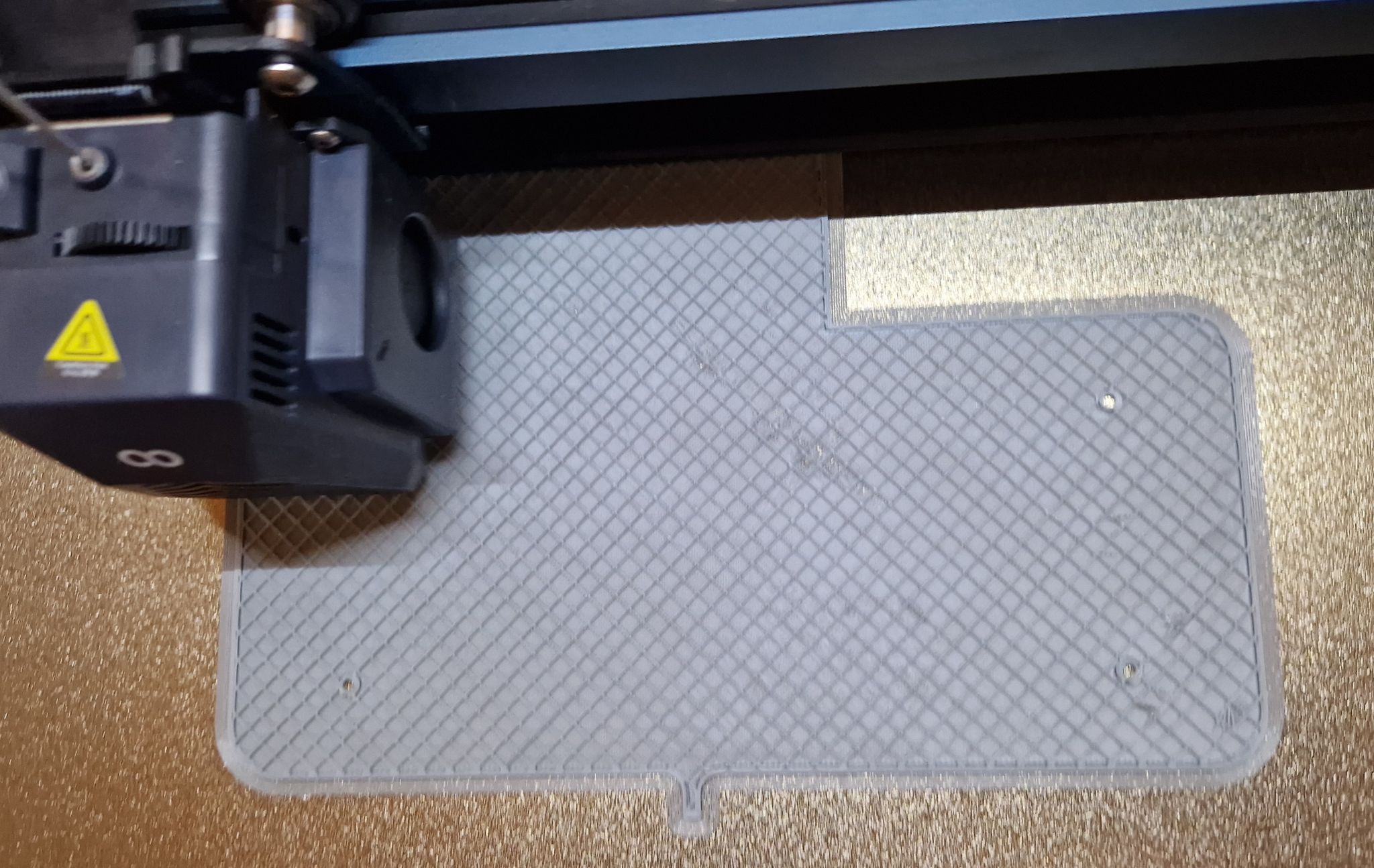

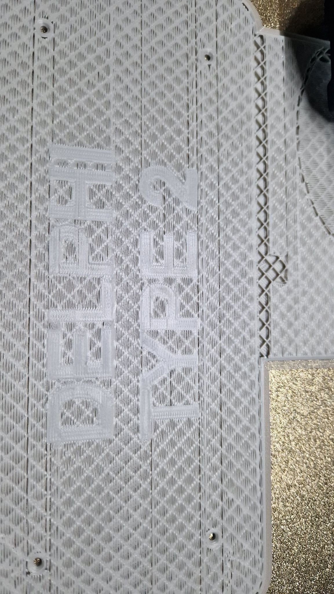

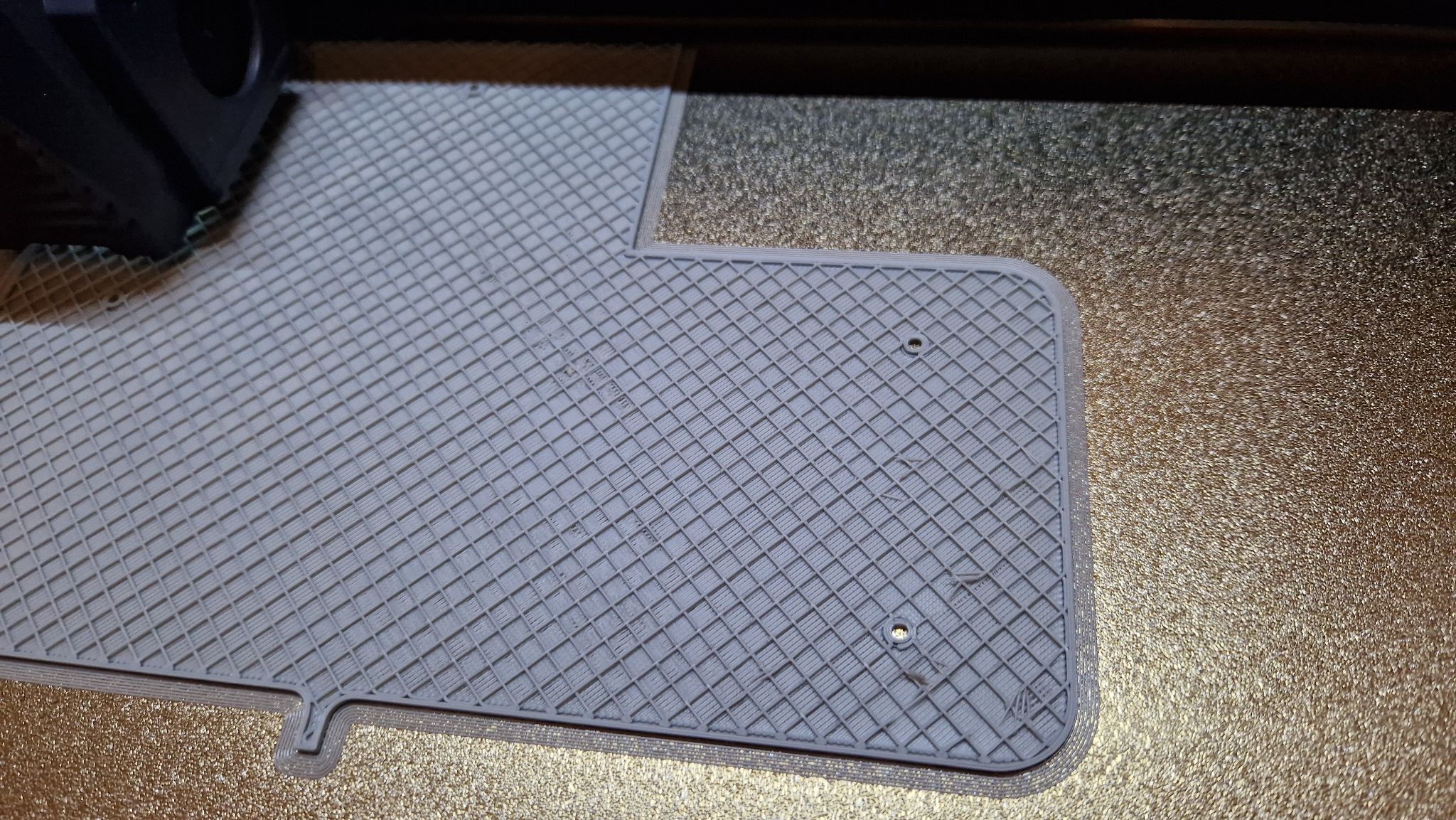

macbuc Posté(e) Février 7 Partager Posté(e) Février 7 (modifié) Bonjour à tous, Je débute l'impression 3D et j'ai choisi la Neptune 4 Max pour ça. J'ai pu faire quelques petites impressions, ca s'est plutôt pas mal passé mais depuis hier j'ai un problème sur une pièce plus grosse (environ 23 x 20 x 7) je m'explique (pardon d'avance pour le manque de vocabulaire technique que je n'ai pas encore) : - Au début de l'impression, la 1ere couche n'accrochait pas bien au plateau (bien que je l'ai nettoyé au dégraissant) du coup, dès la 2e épaisseur la tête arrachait tout - J'ai refait le calibrage manuel + auto (36 points) avec la feuille de papier (j'arrive à la mettre et l'enlever mais ca doit gratter un peu si j'ai bien compris ?) - Je relance encore une fois ma pièce et cette fois si, j'ai pendant l'impression (en cours quand j'écris ces lignes) : * des "trous" dans les 1ères couches (photo 2) * la tête qui vient casser les alvéoles des couches précédentes (photo 1) Je sais pas ce que je rate, mes 1ers tests étaient de meilleur qualité avec le même PLA (Elegoo acheté en même que l'imprimante, 1.75) J'imprime avec les caractéristiques par défaut (220°C / 60°C, vitesse normale, remplissage 20%) J'ajoute une 3e photo qui peut éclairer certains peut-être, avec ces "traits" irréguliers au niveau du lettrage Merci de vos conseils Modifié (le) Février 7 par macbuc 3e photo Lien vers le commentaire Partager sur d’autres sites More sharing options...
pascal_lb Posté(e) Février 8 Partager Posté(e) Février 8 il y a 16 minutes, macbuc a dit : bien que je l'ai nettoyé au dégraissant tu utilises quoi comme dégraissant ? perso je le nettoie avec du liquide vaisselle un bon rinçage et séchage mets tu de la colle sur ton lit ? il y a 18 minutes, macbuc a dit : j'arrive à la mettre et l'enlever mais ca doit gratter un peu si j'ai bien compris ? effectivement ça doit gratter mais ni trop ni trop peu... je sais c'est pas facile Apparemment tu fais de la sous extrusion, il faudrait augmenter le débit ou flow dans Cura il y a 31 minutes, macbuc a dit : la tête qui vient casser les alvéoles des couches précédentes dans Cura => Remplissage, le motif par defaut est "grille" essaye "cubique" ou "gyroïde" et ça ne devrait plus frotter Lien vers le commentaire Partager sur d’autres sites More sharing options...
macbuc Posté(e) Février 8 Auteur Partager Posté(e) Février 8 Merci pour cette réponse rapide ! J'ai utilisé du liquide vaisselle (je me suis dit, quoi de mieux pour dégraisser !?). Avant ça, j'avais utilisé un produit ménager j'avais essayé la colle fournie avec l'imprimante, mais ca n'avait rien changé. Sur l'impression en cours, pas de colle et ca a bien tenu. Est-ce que c'est le calibrage qui gratte un peu + que les calibrages précédents ? Le liquide vaisselle ? Je sais pas...J'ai retendu un peu la courroie aussi, la tête semblait bouger un peu trop sur les petits mouvements rapides (c'est peut-être normal ?) J'ai pris un modèle de base à imprimer (Cults3D, c'est un support mural pour mon chargeur voiture). De la sous extrusion = lettres creusées ? Quel débit tu conseilles ? J'utilise le Cura 4.8 fourni avec l'imprimante car la N4Max est déjà configurée, c'est ce qu'il faut ? Prochain essai, je teste grille / cubique Merci bien Pascal Lien vers le commentaire Partager sur d’autres sites More sharing options...
Tosamdy Posté(e) Février 8 Partager Posté(e) Février 8 J'aurais tendance a dire que c'est le calibrage qui n'est pas bon. Pour la feuille A4, il faut que tu puisse la tirer, mais pas la pousser (en la tenant devant d'une main), le bon réglage est se joue a presque rien. J'utilise aussi le Cura 4,8 fourni sans problème Après, il faut voir le reste, ou la machine se trouve (le taux d'humidité et la T°) Lien vers le commentaire Partager sur d’autres sites More sharing options...
macbuc Posté(e) Février 8 Auteur Partager Posté(e) Février 8 Ah ok merci, alors je dois baisser un peu au calibrage La pièce est un bureau, il y fait entre 20 et 22°C (le taux d'humidité chez moi, j'en ai aucune idée...) Au final l'impression est arrivé au bout avec quelques défauts (pas gênants pour l'utilisation de la pièce mais bon) Lien vers le commentaire Partager sur d’autres sites More sharing options...
pascal_lb Posté(e) Février 8 Partager Posté(e) Février 8 Il y a 4 heures, macbuc a dit : Au final l'impression est arrivé au bout avec quelques défauts (pas gênants pour l'utilisation de la pièce mais bon) tu utilises quoi comme filament ? ça fait longtemps que tu l'as ? Lien vers le commentaire Partager sur d’autres sites More sharing options...
macbuc Posté(e) Février 8 Auteur Partager Posté(e) Février 8 J'utilise celui acheté avec l'imprimante, elegoo gris 1.75. il a 3 semaines Lien vers le commentaire Partager sur d’autres sites More sharing options...
pascal_lb Posté(e) Février 8 Partager Posté(e) Février 8 il y a 5 minutes, macbuc a dit : J'utilise celui acheté avec l'imprimante, elegoo gris 1.75. il a 3 semaines En premier je baisserai la température à 205° Ensuite fait un contrôle de réglage de l'extrudeur regarde cette vidéo Lien vers le commentaire Partager sur d’autres sites More sharing options...

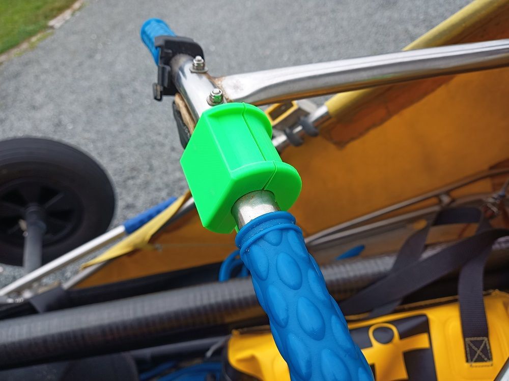

Tosamdy Posté(e) Février 8 Partager Posté(e) Février 8 Oui, je suis de l'avis de Pascal, soit tu as trop de débit, soit c'est trop chaud. Perso, le PLA de chez Elegoo, je l'imprime à 220°, plateau à 60°, vitesse à 250Mm/s, et même avant que je fasse le caisson, les pièces étaient parfaite Voici mes dernière pièces : Un support de GPS sur le guidon pour mon char a voile, remplissage à 20% Puis en embout de bôme, remplissage à 60%, toujours pour le char a voile sur lequel, je met 2 poulies pour régler la bordure de la voile (pour le moment sur mes voiles de tempête), et qui va être mis a l'épreuve ces jours ci Lien vers le commentaire Partager sur d’autres sites More sharing options...

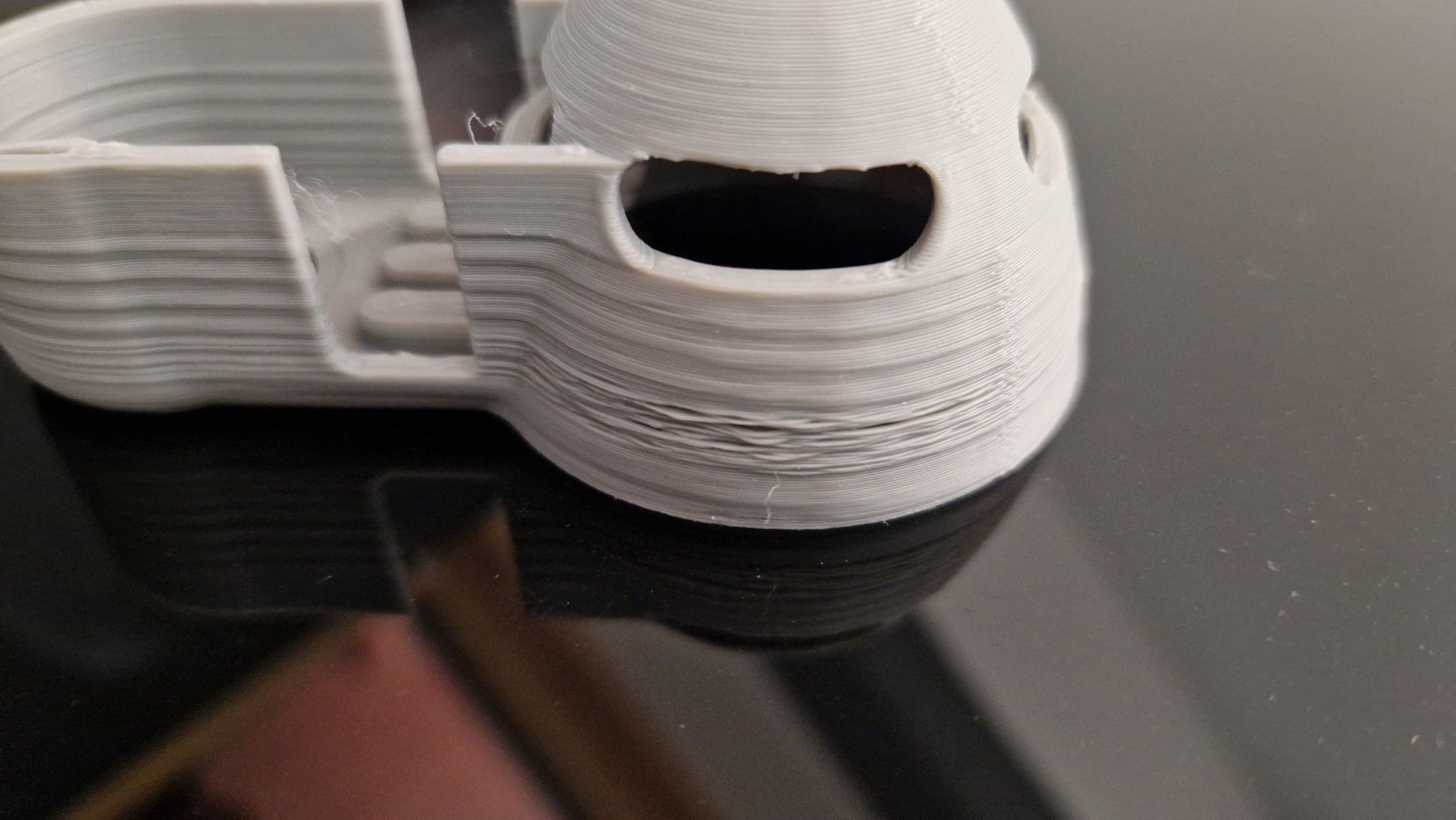

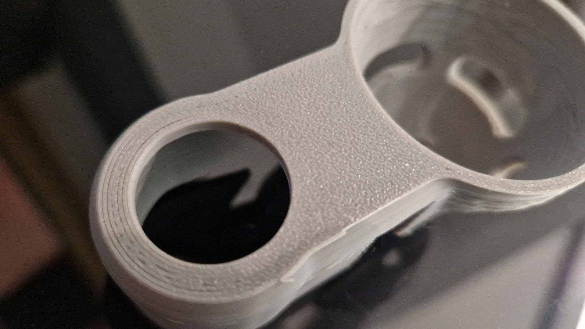

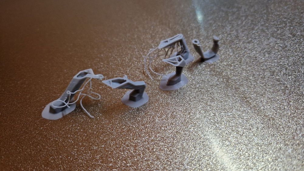

macbuc Posté(e) Février 11 Auteur Partager Posté(e) Février 11 J'ai suivi la vidéo de calibration : j'ai rectifié le réglage usine (à la marge, j'ai 21mm plutôt que 20...mais je n'ai pas de pied à coulisse donc la précision n'est pas folle) J'ai nettoyé à nouveau mon bed J'ai refait une calibration auto + feuille de papier comme indiqué par Tosamdy (faut-il refaire cette manip avant chaque impression ?) J'ai essuyé un échec car j'avais pris un modèle de panthère dont la queue ne touchait pas le sol...autant dire que ce fut laid ce qui s'est passé (j'ai pas compris tout de suite) : j'ai fait une retouche de la queue sur Blender pour que celle-ci touche le sol (c'est pas très esthétique mais je ne sais pas faire de 'support' light) et puis en montant la figurine j'ai des spaghettis (cf. photo) : c'est le modèle qui n'est pas adapté ? j'aurai du sélectionner support dans Cura ? (il y en avait 1 tonne...) Encore merci pour vos conseils PS : @ste0024, moi aussi les 1ères impressions étaient parfaites sans rien toucher...et puis elles ne le sont plus Lien vers le commentaire Partager sur d’autres sites More sharing options...

pascal_lb Posté(e) Février 12 Partager Posté(e) Février 12 Il y a 23 heures, macbuc a dit : c'est le modèle qui n'est pas adapté ? j'aurai du sélectionner support dans Cura ? (il y en avait 1 tonne...) Je pense que le modèle peut être imprimé, mais il faut obligatoirement passer par les supports il y a trop d'impression dans le vide pour que ça tienne tout seul Lien vers le commentaire Partager sur d’autres sites More sharing options...

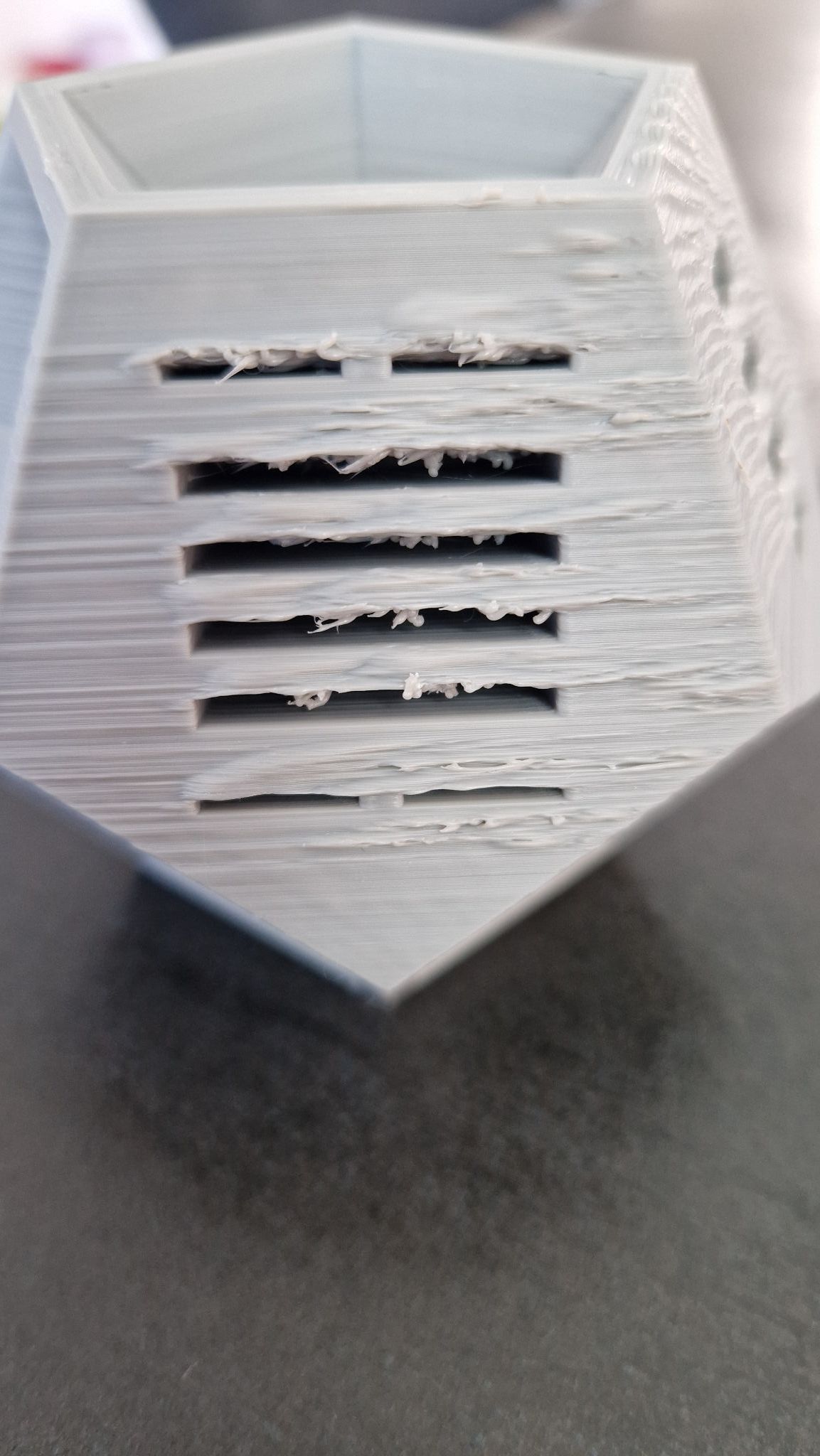

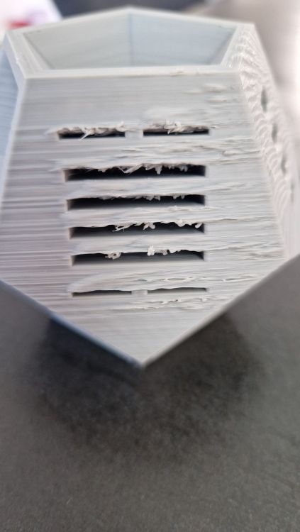

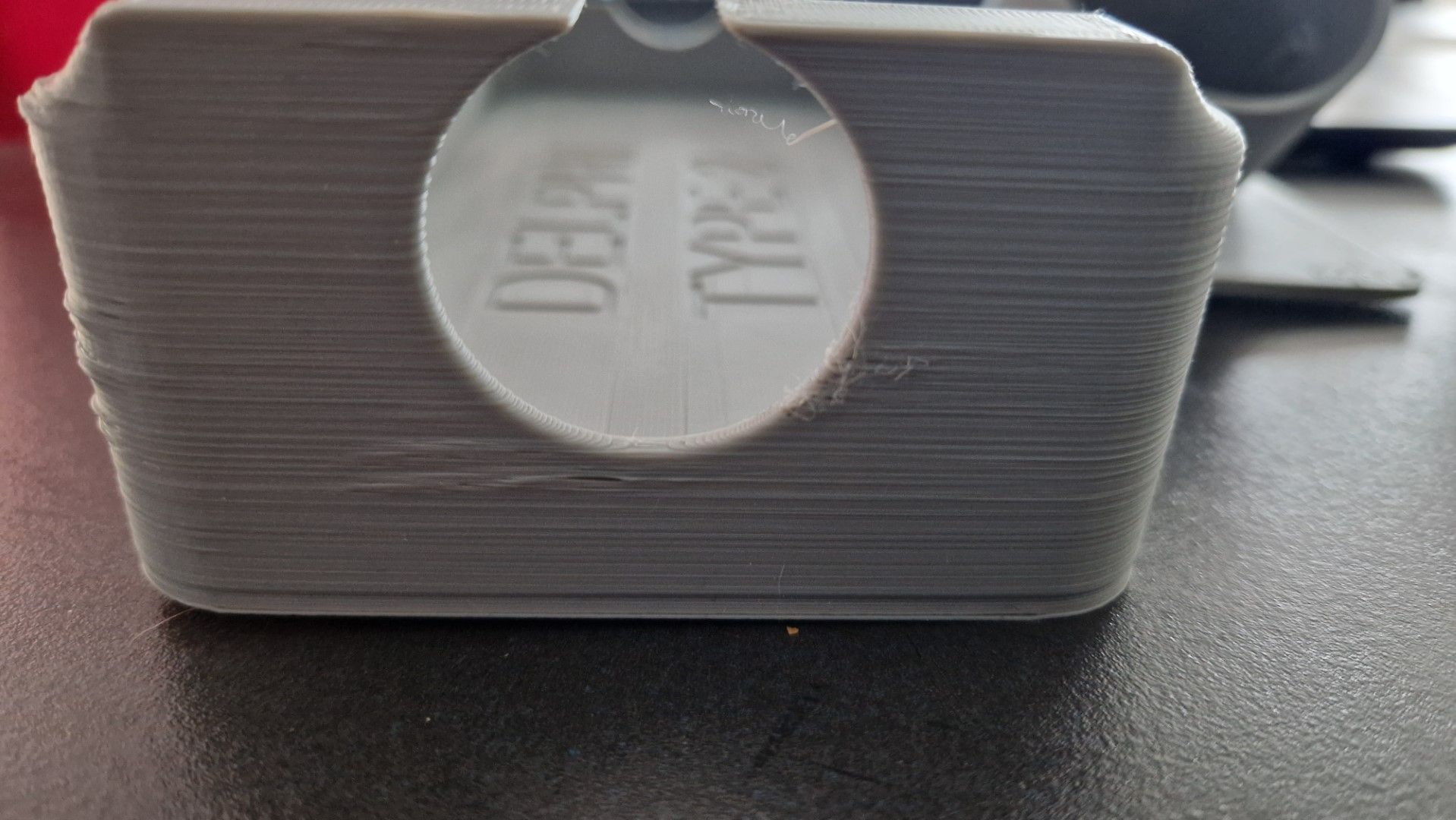

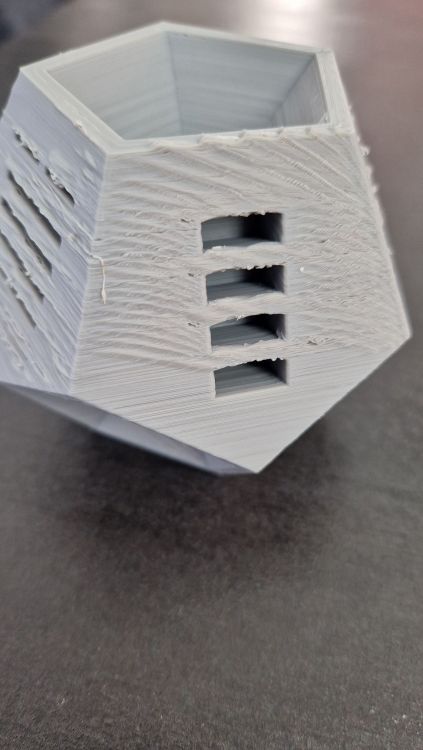

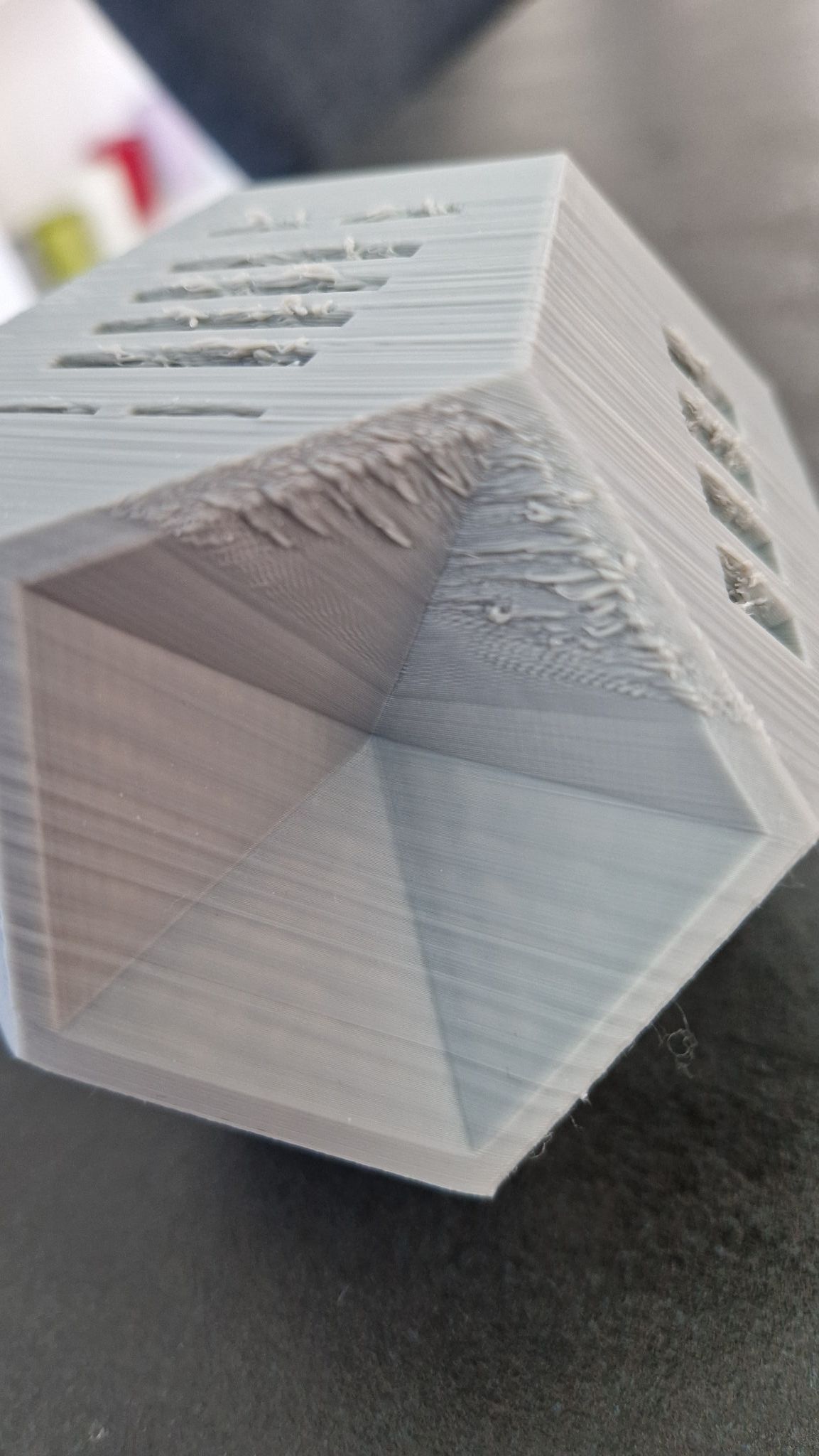

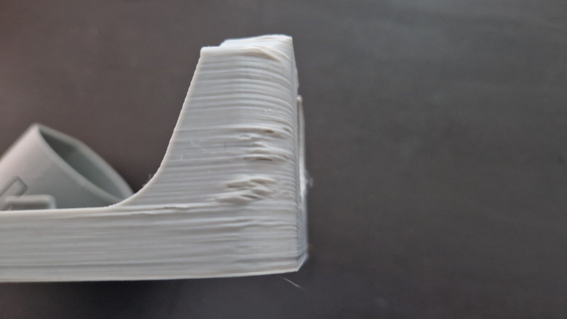

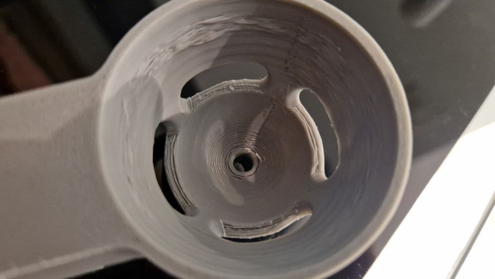

macbuc Posté(e) Février 15 Auteur Partager Posté(e) Février 15 (modifié) Je continue mes aventures dans l'impression 3D, j'ai tenté un séparateur blanc/jaune d'œuf (pas de question, merci ) Il m'a semblé logique de l'imprimer dans le sens inverse de ce qui est proposé (je l'ai sorti comme sur la photo 1 et 2 alors que le modèle est proposé comme sur la 3/4), pas de drame pendant l'impression mais toujours ces défauts. J'ai passé la température à 210 au lieu de 220, plateau toujours à 60 Encore un problème de calibration ? J'ai refait le Buddha fourni en modèle avec l'imprimante et celui-ci est parfait Modifié (le) Février 15 par macbuc Lien vers le commentaire Partager sur d’autres sites More sharing options...
pascal_lb Posté(e) Février 15 Partager Posté(e) Février 15 il y a 17 minutes, macbuc a dit : Encore un problème de calibration ? effectivement vu les photos il y a un problème quelque part, si le bouddha est nickel, c'est dans Cura que ça coinse As tu fait des modifications dans Cura ? si oui lesquelles Lien vers le commentaire Partager sur d’autres sites More sharing options...
macbuc Posté(e) Février 16 Auteur Partager Posté(e) Février 16 J'ai modifié grid en cubic, c'est tout Lien vers le commentaire Partager sur d’autres sites More sharing options...

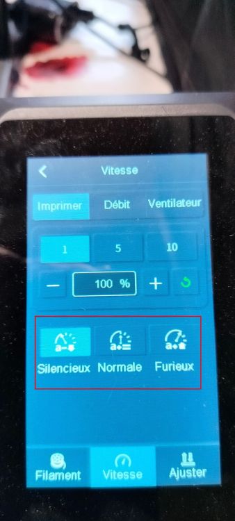

ste0024 Posté(e) Février 16 Partager Posté(e) Février 16 j ai aussi rencontrer ce genre de problème sur une pièce circulaire plus petite et âpres plusieurs test il s est avérer que mon imprimante était sur velocite max . j ai remis le paramètre sur silencieux et la pièce c est imprimer nikel. Lien vers le commentaire Partager sur d’autres sites More sharing options...
macbuc Posté(e) Février 16 Auteur Partager Posté(e) Février 16 Ah, merci pour l'info je vais jeter un coup d'oeil la-dessus Lien vers le commentaire Partager sur d’autres sites More sharing options...
ste0024 Posté(e) Février 16 Partager Posté(e) Février 16 (modifié) ces 3 pictogramme n ont rien a voir avec la vitesse du ventilateur ou du débit comme on pourrai le croire si on est sur l un de ces 2 onglets silencieux c est 270mm/s et furieux c est 500mm/s voici le résultat a 500mm/s . rater bon a la poubelle.la pièce est même déformer alors qu a 270mm/s aucun problème. Modifié (le) Février 16 par ste0024 Lien vers le commentaire Partager sur d’autres sites More sharing options...
Luvsic Posté(e) Février 16 Partager Posté(e) Février 16 mhhh y a un truc qui m'intrigue, quelle est la différence avec la vitesse que l'on règle dans notre slicer ? Lien vers le commentaire Partager sur d’autres sites More sharing options...
ste0024 Posté(e) Février 16 Partager Posté(e) Février 16 perso je pense que silencieux , normal et furieux sont 3 profils de vitesse enregistrer dans l imprimante. ?? quand je généré un stl dans cura, j ai le même temps d impression en mode silencieux. tu peux voir les changement de vélocité comme c est ecrit dans fluidd quand tu change de silencieux , normal ou furieux. je peux aussi me tromper Lien vers le commentaire Partager sur d’autres sites More sharing options...
macbuc Posté(e) Février 16 Auteur Partager Posté(e) Février 16 Jusqu'à présent j'etais en normal sur la télécommande de la Neptune et en "Normal Quality" dans Cura (donc speed 250 mm/s) Je tente High Quality dans Cura pour voir...Ca passe à 220 mm/s et le Layer Height à 0.12mm Je vous tiens au courant Lien vers le commentaire Partager sur d’autres sites More sharing options...

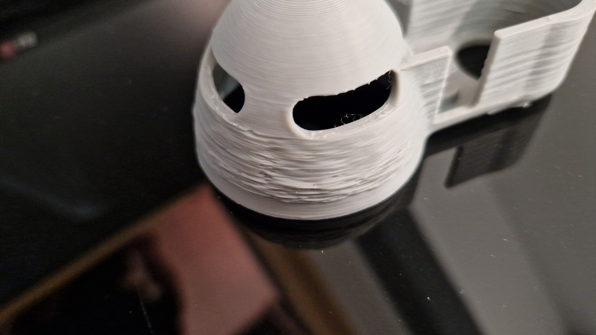

macbuc Posté(e) Février 17 Auteur Partager Posté(e) Février 17 Résultat peu satisfaisant, je n'ai pas trop d'idées pour améliorer. Seul le dessous, face imprimée contre le bed, est très propre Lien vers le commentaire Partager sur d’autres sites More sharing options...
