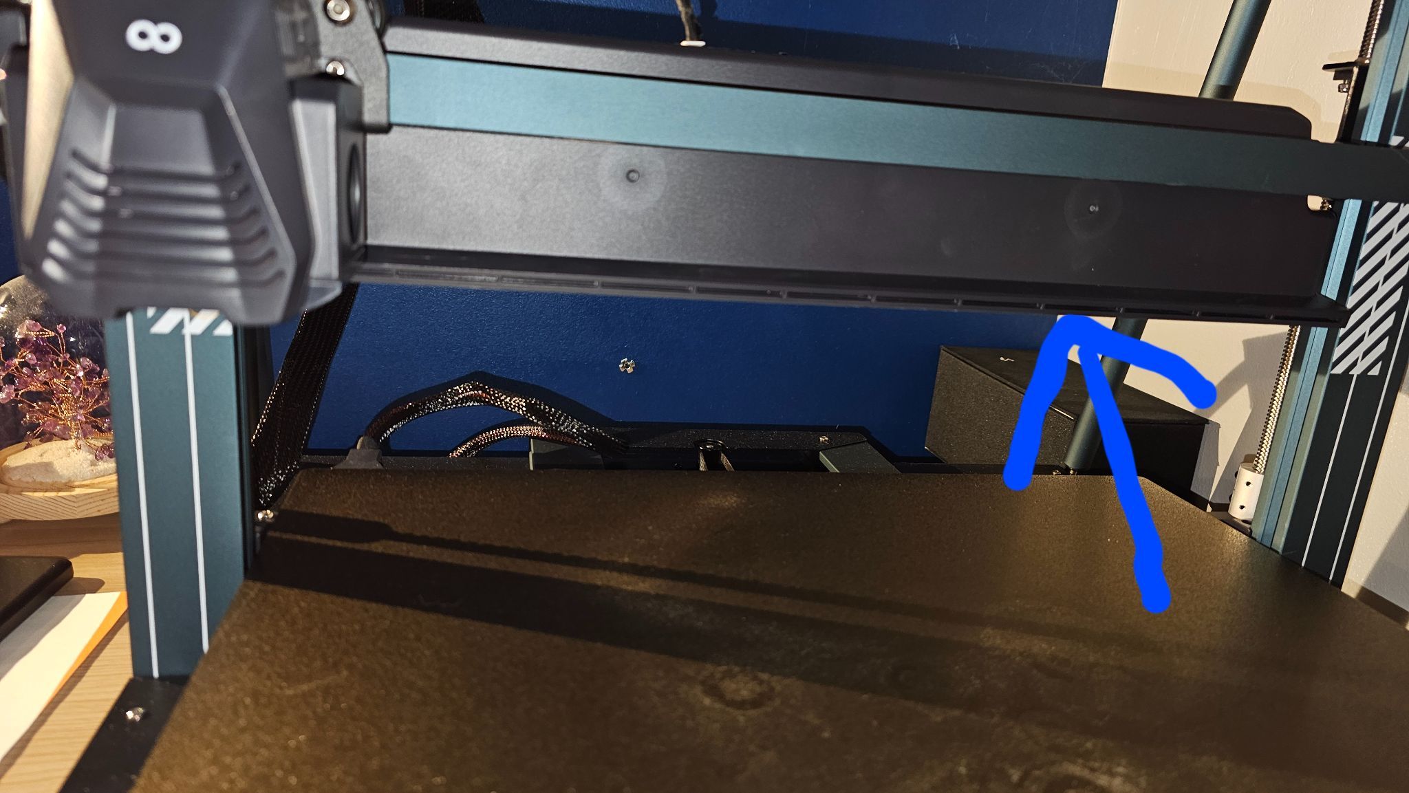

lportos54 Posté(e) Avril 20 Partager Posté(e) Avril 20 Hello à tous, J'ai la bête depuis quelques semaines mais très peu d'impressions (voir du tout). J'ai réussis mon benchy par défaut nickel en revanche mes autres essaie ont été infructueux. J'ai essayé une pièce d'une quinzaine de centimètre hier mais une partie c'est cassée. J'ai un frottement très bruyant en impression, je crois que c'est la barre du ventilateur qui frotte. Je ne comprends pas. Il n'y a pas de jeu, elle est montée correctement et fonctionnelle donc pourquoi ça frotte ? Lien vers le commentaire Partager sur d’autres sites More sharing options...
pascal_lb Posté(e) Avril 20 Partager Posté(e) Avril 20 il y a 17 minutes, lportos54 a dit : je crois que c'est la barre du ventilateur qui frotte je pense que tu veux parler du ventilateur arrière (additionnel) j'ai une 4 plus et elle est quand même loin de la pièce que l'on imprime... fait un test en la démontant, là tu sera sur Lien vers le commentaire Partager sur d’autres sites More sharing options...
lportos54 Posté(e) Avril 20 Partager Posté(e) Avril 20 J'ai pris une photo pour que ce soit plus clair .. oui je pourrais l'enlever mais il ne ferai plus son job quel intérêt de prévoir une barre de refroidissement si elle frotte avec mes prints et les cassent ... Je n'exclut pas une erreur de ma part mais je trouve cela étrange que cela soit si près... Lien vers le commentaire Partager sur d’autres sites More sharing options...
pascal_lb Posté(e) Avril 20 Partager Posté(e) Avril 20 il y a 3 minutes, lportos54 a dit : mais il ne ferai plus son job je dis ça juste pour tester et être sur que c'est elle qui frotte Regarde si le bas du diffuseur est bien parallèle au lit Lien vers le commentaire Partager sur d’autres sites More sharing options...
ste0024 Posté(e) Avril 21 Partager Posté(e) Avril 21 Il y a 11 heures, lportos54 a dit : J'ai un frottement très bruyant en impression, je crois que c'est la barre du ventilateur qui frotte. Je ne comprends pas. j ai vérifier et techniquement c est pas possible. si le ventilateur frotte alors la buse aussi et arrache la pièce. Il y a 11 heures, pascal_lb a dit : Regarde si le bas du diffuseur est bien parallèle au lit en + c est simple a régler si c est ca. Lien vers le commentaire Partager sur d’autres sites More sharing options...
pascal_lb Posté(e) Avril 21 Partager Posté(e) Avril 21 il y a 3 minutes, ste0024 a dit : J ai vérifier et techniquement c est pas possible. si le ventilateur frotte alors la buse aussi et arrache la pièce. Oui alors c'est la buse qui racle sur la pièce à cause d'une sur extrusion Lien vers le commentaire Partager sur d’autres sites More sharing options...
ste0024 Posté(e) Avril 21 Partager Posté(e) Avril 21 il y a 8 minutes, pascal_lb a dit : Oui alors c'est la buse qui racle sur la pièce oui je penche pour ca aussi. j ai remarquer qu il arrive sur des pièces large que la buse peut frotter a certain endroit. surement du a la planéité du plateau chauffant. Lien vers le commentaire Partager sur d’autres sites More sharing options...
pascal_lb Posté(e) Avril 21 Partager Posté(e) Avril 21 il y a 2 minutes, ste0024 a dit : J ai remarquer qu il arrive sur des pièces large que la buse peut frotter a certain endroit. surement du a la planéité du plateau chauffant. Possible, par exemple le remplissage "grille" fait souvent ce bruit 1 Lien vers le commentaire Partager sur d’autres sites More sharing options...
