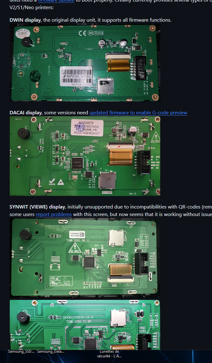

hyoti Posté(e) Février 8 Partager Posté(e) Février 8 il y a 43 minutes, hades72380 a dit : Merci de ta réponse. Donc j'ai utilisé 3 carte SD (une de 2GO une de 8GO et une de 16GO) toutes formatés en FAT32 et 4096 bits. Pour le firmware j'ai utilisé plusieurs version directement télécharger sur Créality toutes pour le 4.2.7 en changent plusieurs fois de nom rien n'y fais. J'ai même utilisé le firmware de Klipper et toujours la même chose rien. Pour l'écran c'est bien celui d'origine et pour le dwin_set j'ai utilisé plusieurs version et nada toujours écran noir. J'ai branche l'imprimante sur Octoprint pour vérifier si elle était reconnue et si le problème était que sur l'écran et rien elle n'est pas reconnue. J'avoue commencé a m'arrache les cheveux et surtout je ne comprend pas mon erreur. Lorsque tu as flashé l'écran tu n'as mis que le DWINSET sur la carte ou aussi private et TJC, il y a trois types d'écran sur la Ender 3V2. https://github.com/mriscoc/Ender3V2S1/wiki/How-to-update-the-display Lien vers le commentaire Partager sur d’autres sites More sharing options...
hades72380 Posté(e) Février 8 Auteur Partager Posté(e) Février 8 Je savais qu'il y avais 3 version d'écran installer sur l'ender 3 V2. J'ai bien le dwin display original. Lien vers le commentaire Partager sur d’autres sites More sharing options...
hyoti Posté(e) Février 8 Partager Posté(e) Février 8 Il y a 1 heure, hades72380 a dit : J'ai bien le dwin display original. Dommage, ce n'est pas cela !! Tu peux essayer ce firmware là tout en bas de page ( v2 4.2.7 avec ou sans Bltouch) https://github.com/mriscoc/Ender3V2S1/releases/tag/20240122 Mais on peut supposer que ta carte à un soucis. Si tu as pris une 4.2.7, c'est que ta 4.2.2 d'origine avait un soucis ? Pas les mêmes symptômes ? Lien vers le commentaire Partager sur d’autres sites More sharing options...
