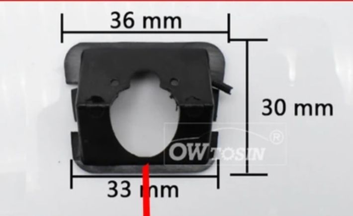

Ascrounch Posté(e) Février 9 Partager Posté(e) Février 9 Bonjour J'essaie de reproduire un bidule dont j'ai besoin. La base de ce bidule est un trapèze. Je débute vraiment sur fusion, j'ai la version gratuite. Quand j'essaie d'en' dessiner un, je me retrouve avec un trapèze à angle droit... Ca ne va pas, je veux un vrai trapèze . Je ne comprends pas comment le construire... Si qqn peut faire un tuto rapide ca serait bien gentil, je trouve aucune info meme sur youtube Lien vers le commentaire Partager sur d’autres sites More sharing options...

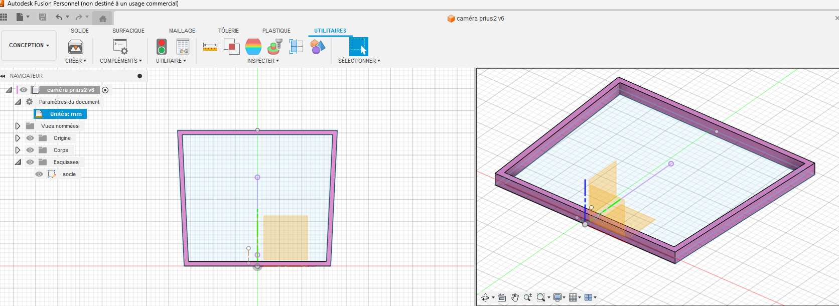

gerardm Posté(e) Février 9 Partager Posté(e) Février 9 Je n'utilise pas fusion. une solution posssible: dans l'esquisse dessiner un segment (AB) de 18 mmm de long Puis un autre segment (A' B') de longueur 33/2 parallèle à AB. A et A' étant sur une même verticale. Joindre le segment B B'. Tu as maintenant un espèce de U couché sur le coté. Créer un axe joingnant A A'. Faire une symétrie de ABB'A' (3 segments) par rapport à l'axe AA'. Autre solution créer un contour par ses coordonnées: A (0,0) ; B(33,0) ; B'(34.5,30) ; A'(-1.5,30) et retour au point A. 3 Lien vers le commentaire Partager sur d’autres sites More sharing options...
La Bidouille Posté(e) Février 9 Partager Posté(e) Février 9 (modifié) Hi Un exemple parmi d'autres ... à partir d'une esquisse Trapeze Edit : Comme décrit par @gerardm mais avec des images qui bougent ^^ Il y a 7 heures, Ascrounch a dit : je me retrouve avec un trapèze à angle droit... Cela se nomme un… rectangle ! Modifié (le) Février 9 par La Bidouille 1 1 Lien vers le commentaire Partager sur d’autres sites More sharing options...

Ascrounch Posté(e) Février 11 Auteur Partager Posté(e) Février 11 c'est bon, ca n'a pas été dur, il fallait juste penser à faire un truc pas trop naturel .. reste plus qu'a faire tout le reste... merci Lien vers le commentaire Partager sur d’autres sites More sharing options...
