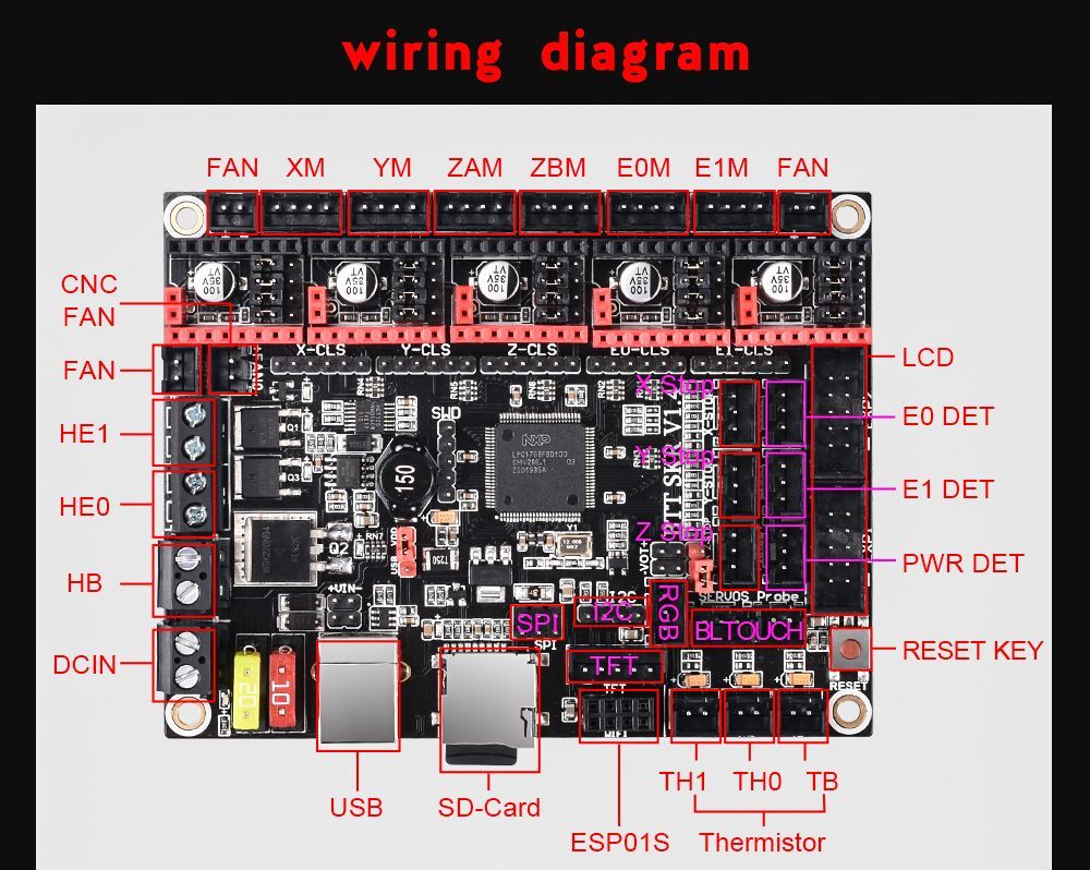

Est-ce que tu peux déplacer les axes en positif via l'écran ou avec les Gcodes:
  • G91
  • puis G0 X10 F120 pour X, G0 Y10 F120 pour Y, G0 Z10 F120 pour Z
Si les mouvements sont corrects, est-ce que tu peux tester l'origine des axes via l'écran ou individuellement? G28 X, G28 Y et G28 Z ?

est-ce qu'ils se déplacent en direction des détecteurs de fin de course ou à l'opposé?
il y a 2 minutes, pommeverte a dit :
A l'opposé
C'est bizarre... 🤔. Est-ce que tu peux re-tester le détecteur de fin de course X avec le Gcode M119 (avec et sans appuyer sur le levier)?

Est-ce qu'à tout hasard, tu n'aurais pas une broche DIAG de soudée sur les TMC2209 (voir cette vidéo) ? si c'est le cas, il faudrait la couper/cintrer ou dessouder comme dans la vidéo

pommeverte  merci😀, ça fonctionne nickel... Sauf le sens de rotation de l'extruder, il est inversé.

Voici le nouveau firmware avec la mise à jour des fichiers de config: firmwareU20-SKR14_invExt.zipConfiguration.hpins_BTT_SKR_V1_4.h
il y a 57 minutes, Esprit.MH a dit :
le moteur, je le branche sur Z2 ?
je te conseillerais plutôt de le brancher sur le connecteur E1M pour que le 2nd Z soit piloté de manière indépendante du 1er:
Citation
Comme tu n'as pas de capteur de nivellement, tu pourrais ajouter un détecteur de fin de course sur le profilé vertical de droite pour régler automatiquement l'horizontalité du profilé X.
  • il serait branché sur le connecteur PWR DET et vérifier son fonctionnement avec le Gcode M119
  • il faudrait aussi utiliser ce firmware: firmwareU20-SKR14_DetectZ2.zip
  • il faudra définir l'écart d'altitude entre les 2 détecteur de fin de course Z avec le Gcode M666 😱🤣
Ok, j'ai branché le 2em moteur sur E1M et lui aussi est inversé.
