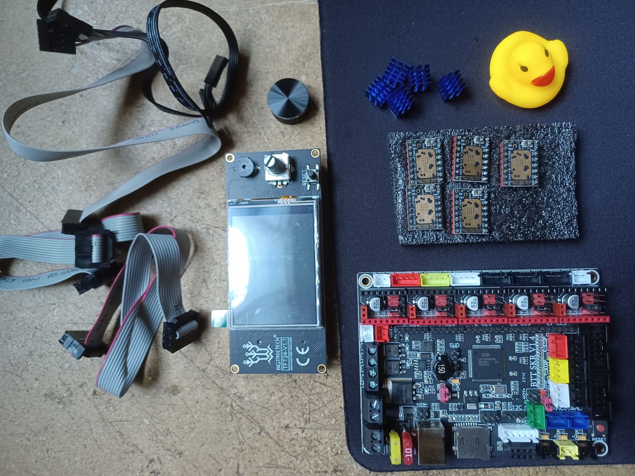

Esprit.MH Posté(e) Mars 13 Auteur Partager Posté(e) Mars 13 Bonsoir à tous. Bonsoir Pommeverte. J'ai tous reçu Ça fait peur. Il n'y a pas de notice de connections avec la carte mère, sert cela est inscris dessus, mais je ne suis pas sûr de mon coup. Je préfaire avoir un avis de votre part avant de faire des cou... Au niveau du firmware, j'ai bien regardé votre site les procédures à suivre, mais je suis un peu perdu. Je ne sais pas trop quel exemple suivre. Pour rappel : j'ai une U20 et je voudrais installer un dual-z (moteur) je n'ai pas de BT. Merci part avance et bonne soirée à tous. Lien vers le commentaire Partager sur d’autres sites More sharing options...

Esprit.MH Posté(e) Mars 17 Auteur Partager Posté(e) Mars 17 Bonsoir à tous J'ai tout remonté, la SRK-1.4-T avec des TMC2209, connectées l'écran (BBT-tft24-v1). J'ai n'ai pas touché au firmware de la srk et de l'écran. J'ai allumé la U20, tout a fonctionné. - écran ok - les moteurs répondent. (mais pas dans la bonne direction) - la buse chauffe. - le plateau chauffe. - carte micro-sd pas visible - ventilo ok Je n'ai pas de bl-touch et j'ai un dual-z (moteur) l'imprimante d'origine est une Alfawise-U20 J'ai tenté de compiler un firmware en suivant les infos sur le site, mais j'ai des erreurs. Merci pour votre aide Bonne soirée, Lien vers le commentaire Partager sur d’autres sites More sharing options...
