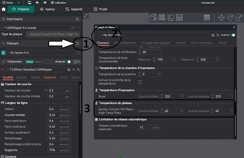

cybernino Posté(e) Février 18 Partager Posté(e) Février 18 Bonjour à la commu; je viens de me lancer avec orca slicer et ce n'est pas bien brillant. J'ai récupéré un profil d'orca pour ma kobra néo. J'ai ensuite étudier et vérifier ce profil. J'ai ensuite lancé une premiere impression qui a été un échec (plusieurs essais avant que je comprenne). Mon impression se décollait car il n'y avait pas de consigne de température pour le plateau. Pas de probleme avec cura, que avec orca. Afin de résoudre le probleme, je peux fixer une consigne de température sur octoprint après la première couche. Je ne comprend pas pourquoi orca ne donne pas de consigne de température pour le plateau. Où dois je regarder ? que dois je chercher ? Merci par avance pour votre aide. Lien vers le commentaire Partager sur d’autres sites More sharing options...
pommeverte Posté(e) Février 18 Partager Posté(e) Février 18 Salut, C'est dans les paramètres du filament que l'on spécifie la température du lit chauffant: Citation 1 Lien vers le commentaire Partager sur d’autres sites More sharing options...
