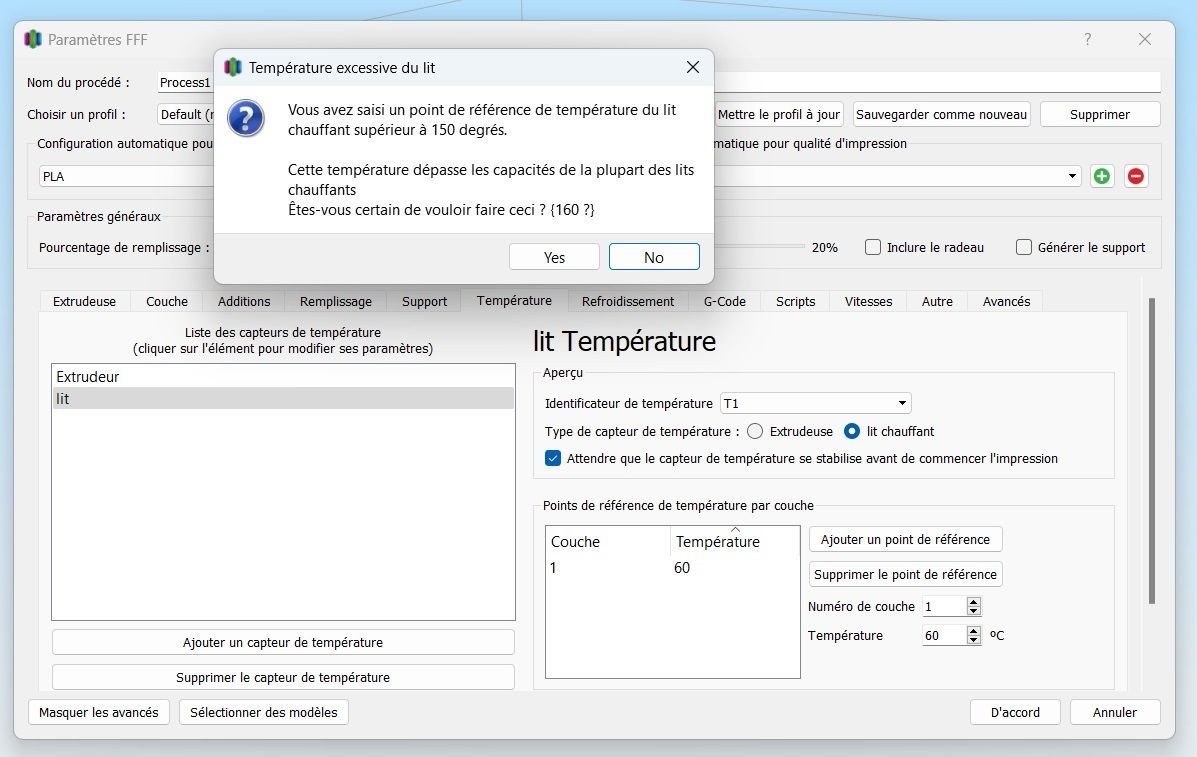

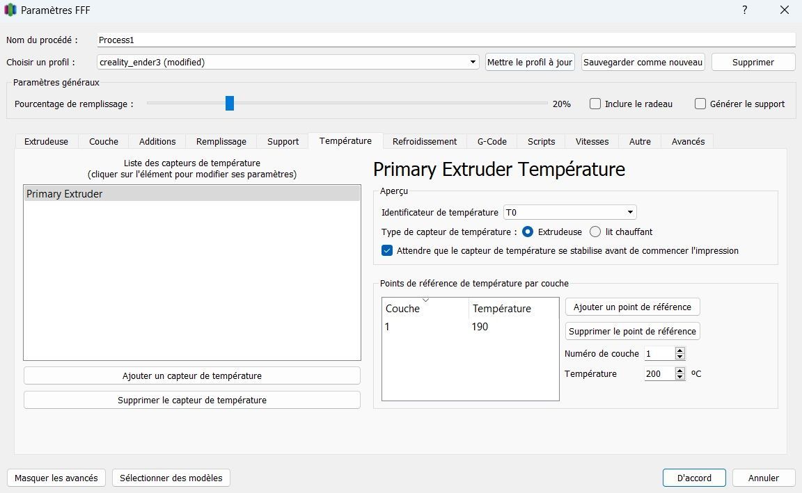

cameleon Posté(e) Février 21 Partager Posté(e) Février 21 Bonjour, Je voudrais savoir pourquoi je ne vois pas le lit dans la configuration ''Température'' Il y a seulement l'extrudeur... Merci cameleon Lien vers le commentaire Partager sur d’autres sites More sharing options...
Funboard29 Posté(e) Février 21 Partager Posté(e) Février 21 Il y a une case "ajouter un capteur de température". Lien vers le commentaire Partager sur d’autres sites More sharing options...
cameleon Posté(e) Février 21 Auteur Partager Posté(e) Février 21 Bonjour Oui j'ai vu, mais il ajoute un autre extrudeur et non pas un lit cameleon Lien vers le commentaire Partager sur d’autres sites More sharing options...
Funboard29 Posté(e) Février 21 Partager Posté(e) Février 21 Là il faut faire un petit effort, je suis beaucoup moins patient que @MrMagounet. "Type de capteur de température" à droite. 1 Lien vers le commentaire Partager sur d’autres sites More sharing options...
cameleon Posté(e) Février 21 Auteur Partager Posté(e) Février 21 Désolé d'abuser de ta patience, mais ca ne fonctionne pas... J'ai cliqué sur le type de capteur a droite sur ''lit Chauffant'' et mis 60 comme température. quand je viens pour cliquer sur accord en bas, regarde le message ??? Merci Lien vers le commentaire Partager sur d’autres sites More sharing options...
Funboard29 Posté(e) Février 21 Partager Posté(e) Février 21 "Supprime le capteur de température" que tu viens d'ajouter. Recommence en laissant "Identificateur de température" sur T0. Tu dois avoir une ancienne version du logiciel. Originale ? Lien vers le commentaire Partager sur d’autres sites More sharing options...
cameleon Posté(e) Février 21 Auteur Partager Posté(e) Février 21 OK merci, ca semble fonctionné cameleon Lien vers le commentaire Partager sur d’autres sites More sharing options...
