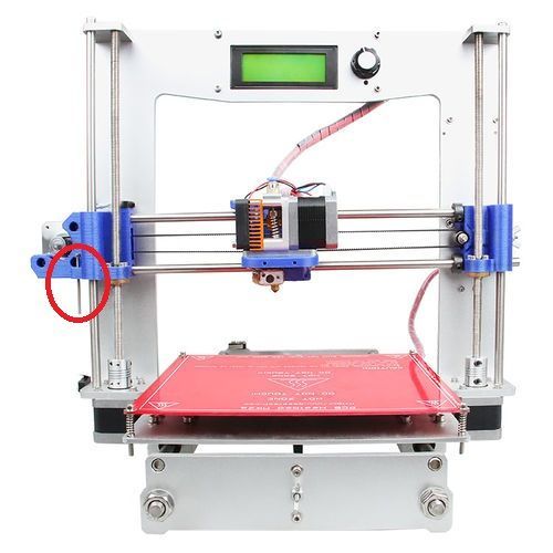

pascal_lb Posté(e) Février 21 Partager Posté(e) Février 21 Il y a 10 heures, DemeocqM a dit : Je n'ai pas trouver comment régler la hauteur de la buse est ce que tu as une vis de réglage sur ton endstop Z ? Il y a 4 heures, PPAC a dit : faire comme avec d'ancienne machine A cette époque sur ma Geeetech I3 Alu, un model que les plus jeunes ne peuvent pas connaitre il y avait une vis de réglage 1 Lien vers le commentaire Partager sur d’autres sites More sharing options...
DemeocqM Posté(e) Mars 4 Auteur Partager Posté(e) Mars 4 D'abord, désolé de mettre emporté j'étais très tendu au moment où j'avais fais ma demande. Ensuite j'ai vérifié sur mon imprimante et je n'ai pas trouvé de vis de réglage endstop z Lien vers le commentaire Partager sur d’autres sites More sharing options...
