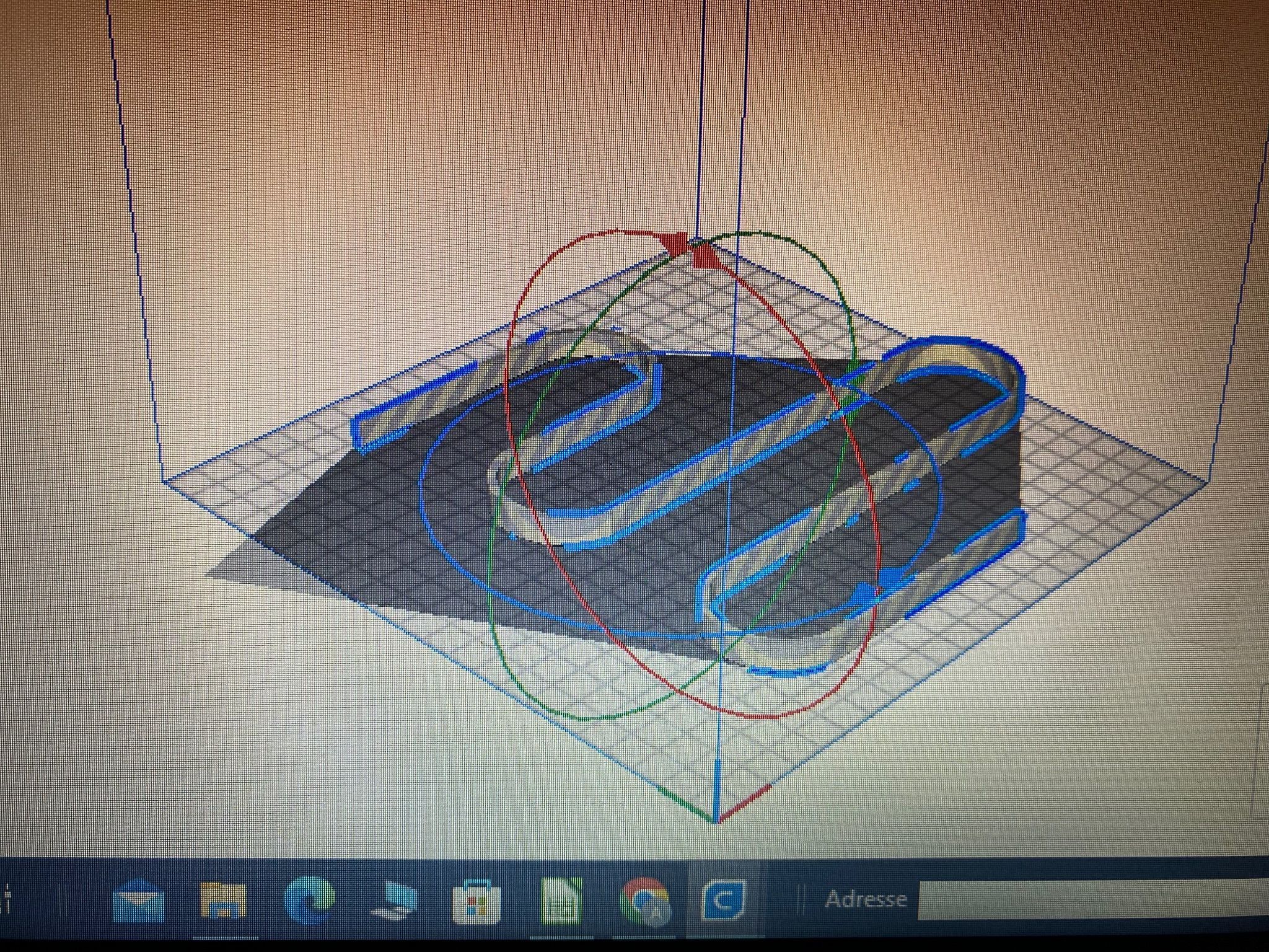

M.seoudi Posté(e) Février 22 Partager Posté(e) Février 22 Je n'arrive pas à imprimer mon objet alors qu'il est a la bonne taille sur cura. j'aimerais savoir comment enlever l'ombre en dessous qui est le problème pour le . Lien vers le commentaire Partager sur d’autres sites More sharing options...
PPAC Posté(e) Février 22 Partager Posté(e) Février 22 Salutation ! il y a 9 minutes, M.seoudi a dit : Il doit y avoir un petit bout de machin qui traîne dans le modèle 3D Après avoir installé le plugin "Mesh Tools" et redémarré Ultimaker Cura, essayer un clic droit sur l'objet pour faire via le menu contextuel un "Split object" / "Séparer l'objet" pour ensuite enlever le petit morceau en trop. Sinon, j'ai masqué le sujet doublon sans la capture d'écran. 1 Lien vers le commentaire Partager sur d’autres sites More sharing options...
Skizhoo Posté(e) Février 22 Partager Posté(e) Février 22 D'après ce que je vois, le modèle est placé trop près du bord arrière. La texture du modèle en jaune/gris comme sur la capture écran indique que le modèle n'est pas sur la plaque d’impression. Si tu as coché bordure ou radeau il faut prévoir la place pour cette option, donc modifier l'emplacement sur la plaque ou diminuer la largeur de la bordure ou le nombre de ligne de la bordure. Pour le radeau, il faut modifier la "Marge supplémentaire du radeau" Lien vers le commentaire Partager sur d’autres sites More sharing options...
Titouvol Posté(e) Février 23 Partager Posté(e) Février 23 @Skizhoo je pense que la plaque grise qui dépasse en face avant est involontaire ... Le bord arrière je pense qu'il est ok (juste un souci de parralaxe pour estimer si il déborde ou pas). Sinon @M.seoudi, tu peux joindre ton fichier OBJ ou STL (ou autre) pour qu'on regarde ce qui lui arrive. L'objet en question est bien uniquement la courbe ? 1 1 Lien vers le commentaire Partager sur d’autres sites More sharing options...
M.seoudi Posté(e) Février 23 Auteur Partager Posté(e) Février 23 il y a une heure, Titouvol a dit : @Skizhoo je pense que la plaque grise qui dépasse en face avant est involontaire ... Le bord arrière je pense qu'il est ok (juste un souci de parralaxe pour estimer si il déborde ou pas). Sinon @M.seoudi, tu peux joindre ton fichier OBJ ou STL (ou autre) pour qu'on regarde ce qui lui arrive. L'objet en question est bien uniquement la courbe ? Voici le dossier et oui c'est juste les courbes. paroi 2 modifié (8) 2.stl Il y a 19 heures, PPAC a dit : Salutation ! Il doit y avoir un petit bout de machin qui traîne dans le modèle 3D Après avoir installé le plugin "Mesh Tools" et redémarré Ultimaker Cura, essayer un clic droit sur l'objet pour faire via le menu contextuel un "Split object" / "Séparer l'objet" pour ensuite enlever le petit morceau en trop. Sinon, j'ai masqué le sujet doublon sans la capture d'écran. Merci je viens de supprimer il reste un tout petit morceau qui causer cette grande ombre. bonne journée à vous. vous m'avait aider pour mes examens d'architecture 1 Lien vers le commentaire Partager sur d’autres sites More sharing options...
