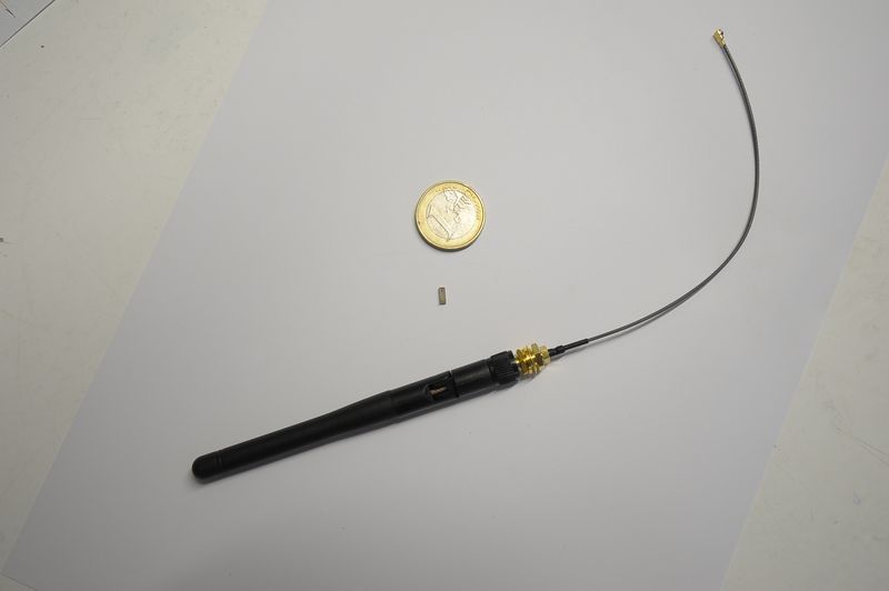

J'ai acheté les antennes . Elles ne sont plus dispo mais tout le monde vend les mêmes.
La petite crotte de souris a coté de la pièce de 1 euro c'est l'antenne du Pi3B+ d'origine.
J'ai multiplié par dix le débit entre ma box et le Pi distant de 6 mètres en champ ouvert.

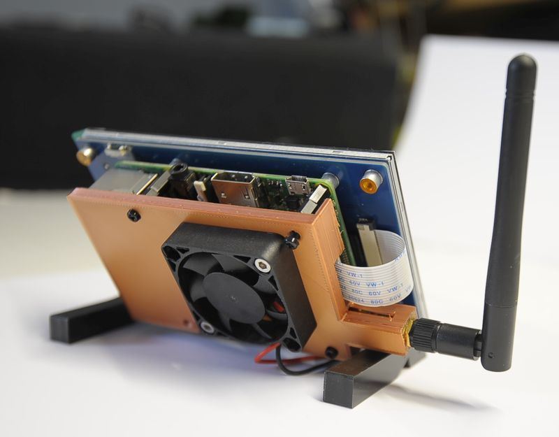

Ca donne ça :
Je suis parti de ce support que j'ai un peu bricolé.

Je viens de souder mon antenne, et effectivement on dirait que le débit est bien meilleur, mais bon, je n'ai pas de système de mesure; j'ai juste remarqué que la connexion SSH est bien plus rapide. De toute façon, ce n'était pas l'objectif.
Je vais pouvoir monter l'antenne sur mon boîtier quand je serai prêt.
