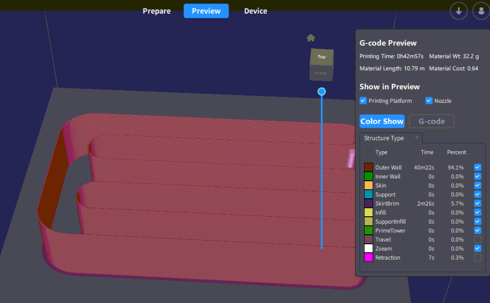

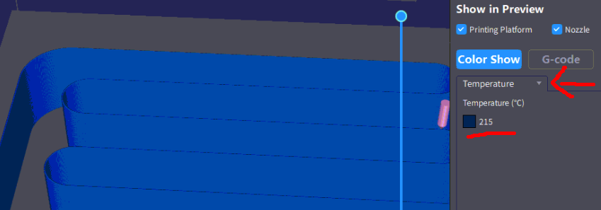

En pratique pour un filament donnée, sur une machine donnée et pour une température d'impression donnée,

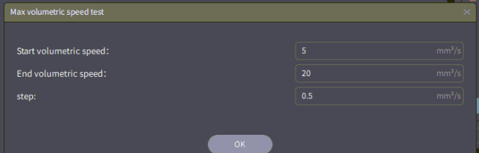

je ne connais pas d'autre méthode que d'utiliser les outils de calibration que proposent certains trancheurs
Par exemple sous Creality Print, barre de menu  "Calibration", "Max flowrate"
-> ( a éventuellement ajuster : )
-> ce qui donne une impression qui nous permet de voir si on l'imprime, où cela "décroche" et de déterminer le MVS pour ce filament a cette température (celle du profile que l'on avait de sélectionné avant de faire "Calibration", "Max flowrate" ) .
