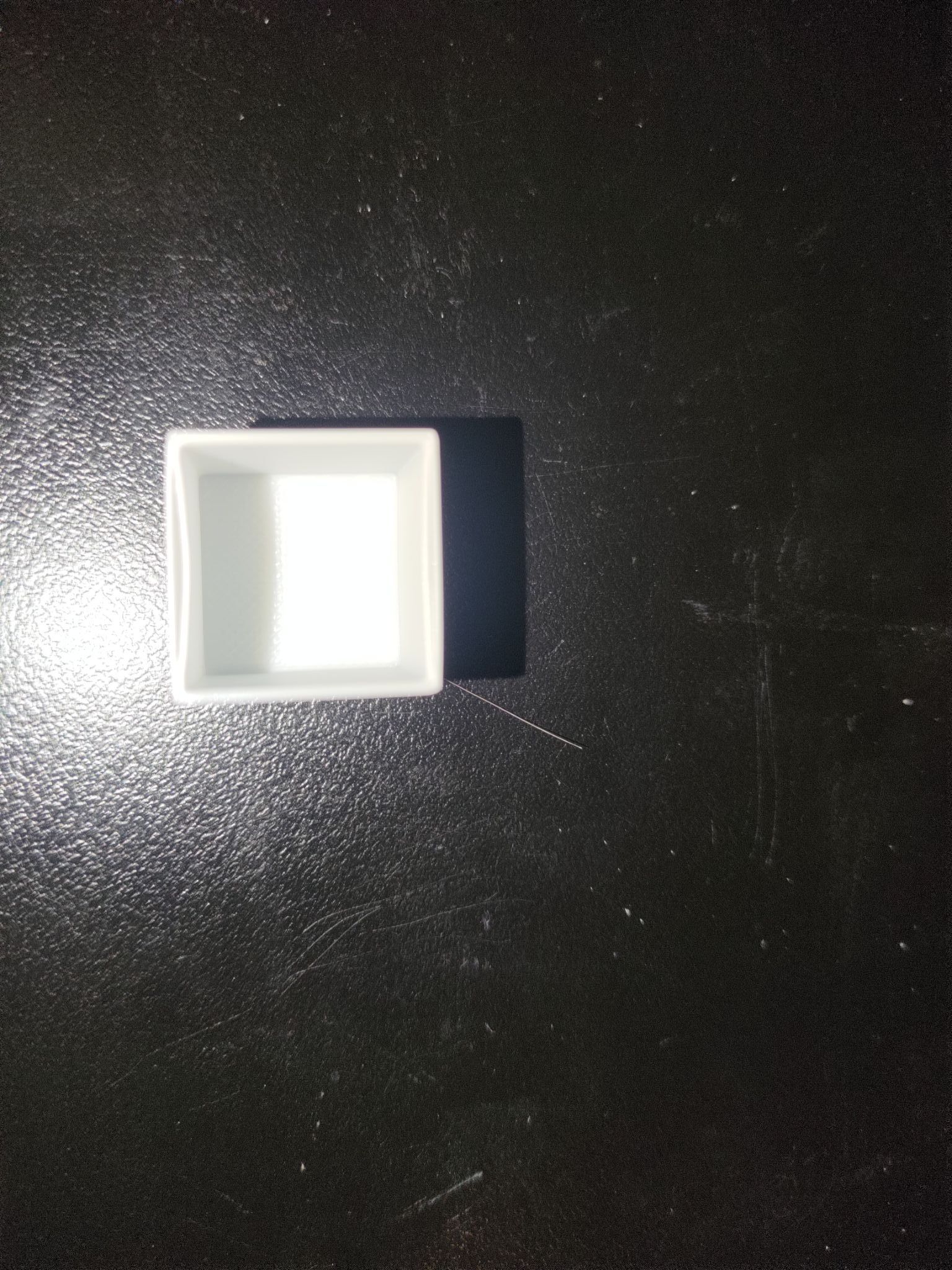

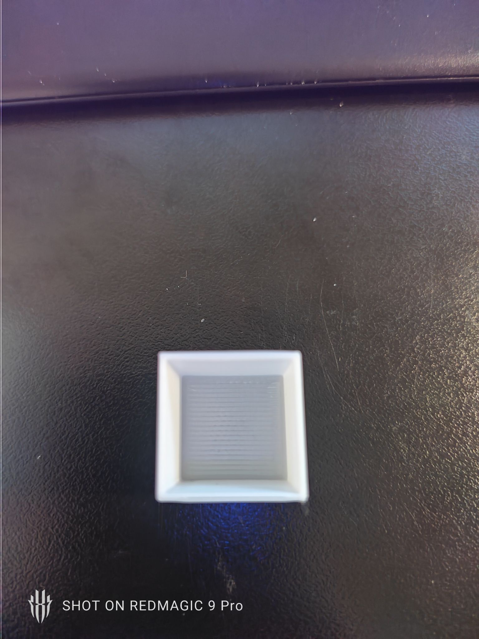

wolfood Posté(e) Février 26 Partager Posté(e) Février 26 (modifié) Bonjour, Je viens quérir solution à mon problème d'impression raté. J'ai depuis sa sorti (octobre avec le temps de livraison) la fameuse super imprimante assisté pour faire des prints rapide et net sauf que bémol elle ne m'a jamais fait un print correcte.... je vous explique, chaque impression avec le profil de base Cura sort avec un gap entre les wall et je me retrouve avec comme exemple le cube de teste qui à deux de ses côté qui ont leurs deux couche non collé l'une à l'autre. J'ai testé à l’extrême le calibrage sans succès. J'ai resserrer les vis et roue de l'axe z sans succès. J'ai même suivi le tuto Elegoo pour démonter et remonter (avec calibration) de l'axe Z en entier sans vrai succès même si déjà les deux tiges de l'axe sont enfin régler à la même auteur et que le tout est plus droit. j'imprime avec des couches en 0.32/0.36 ou 0.44/0.48 pour "compenser" mais il y à toujours des "trous" j'ai bien régler mon extrusion sur le fichier depuis l'interface Klipper. Je précise que j'ai démonter le nozzle qui était souder au head printer donc Elegoo m'en à renvoyer un neuf mais pareil toujours pas d’amélioration. Donc je m'en remet à vous, avez vous des idées, des testes ou des réglages à essayer ? Merci d'avance. Modifié (le) Février 26 par wolfood Lien vers le commentaire Partager sur d’autres sites More sharing options...
PPAC Posté(e) Février 26 Partager Posté(e) Février 26 (modifié) Salutation ! Peux-tu donner plus de détails ? version de cura ? ( ELEGOO Cura 5.6.0 https://github.com/ELEGOO-Slicer/ELEGOO-Cura5.6.0/releases/ ? Ultimaker Cura 5.6.0 ? autre ? ) une impression d'un fichier d'impression de test pré-tranché fourni donne quoi ? illustrer le problème du cube de test avec une photo ? Edit > Matériau PLA ? température d'impression ? il y a 51 minutes, wolfood a dit : j'imprime avec des couches en 0.32/0.36 ou 0.44/0.48 pour "compenser" mais il y à toujours des "trous" j'ai bien régler mon extrusion sur le fichier depuis l'interface Klipper. Avec une buse de 0.4 mm de diamètre, il est préférable de trancher avec une "hauteur de couche" qui ne dépasse pas 0.32 mm ( en général on évite de dépasser 0.8 * diamètre de la buse pour la hauteur de couche. ) Sauf si tu confond et que par "Hauteur de couche" tu veux en fait dire "largeur de ligne" ? Modifié (le) Février 26 par PPAC Lien vers le commentaire Partager sur d’autres sites More sharing options...

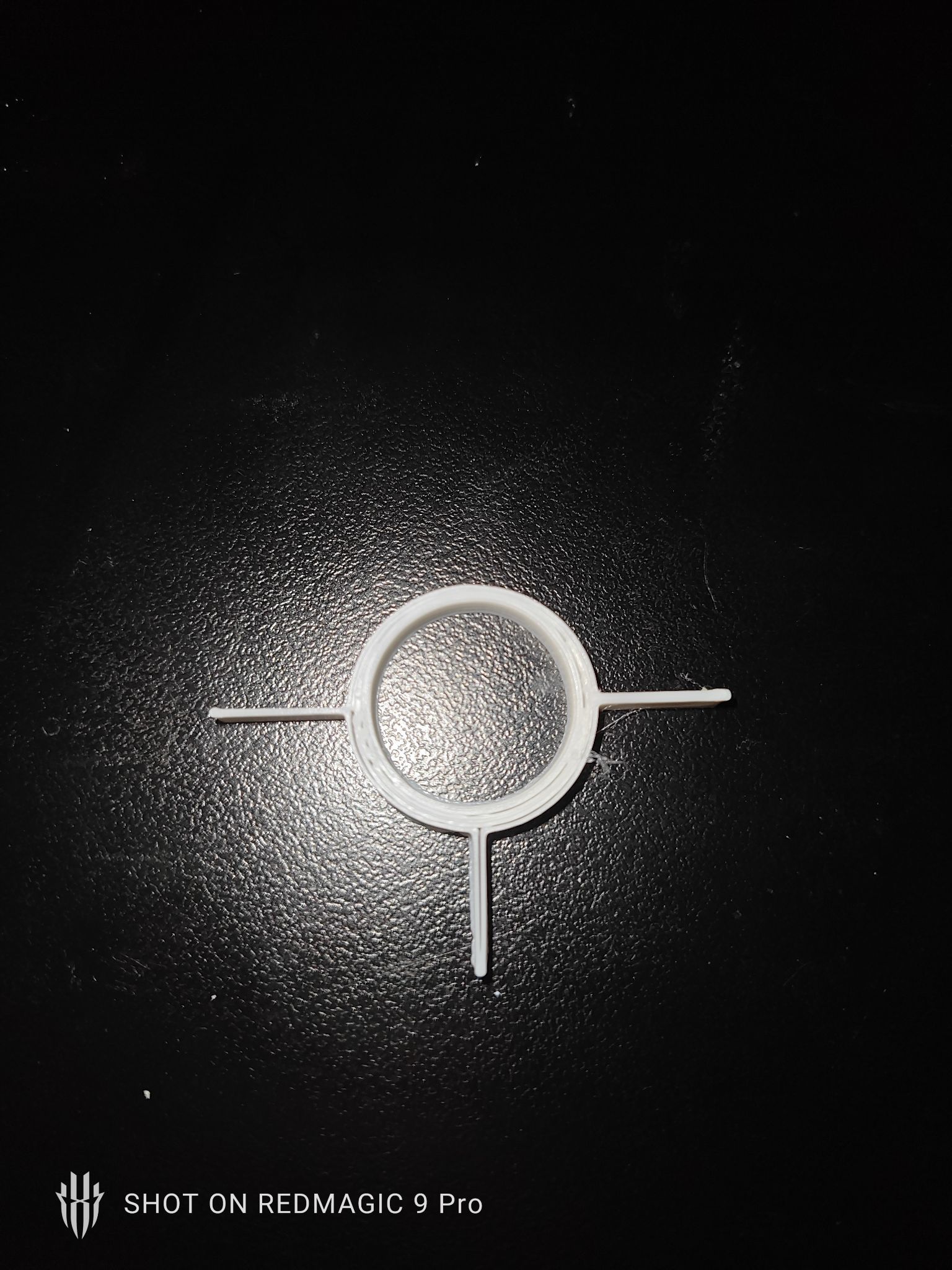

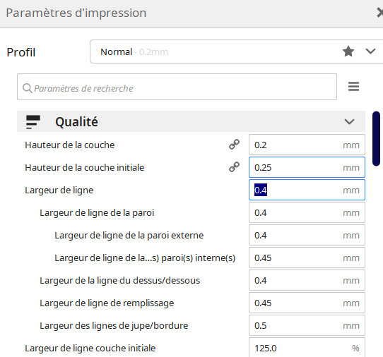

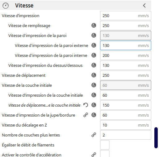

wolfood Posté(e) Février 26 Auteur Partager Posté(e) Février 26 (modifié) Bonjour, Voici les infos et prints pour exemples : Elegoo Cura 4.8 - Natif du site/clé fourni je ne suis pas contre de passé en 5.6 ! Buse 4mm / Filament - 1.75 : - Elegoo blanc 1KG PLA 195° - Sunlu E-sun PLA + 205° (Horrible) - Giantarm PLA 195-200° (bof celui-ci) - Creality blanc PLA 195° (je l'ai fini pendant mes testes) - ERYONE Silk color pla 195-200° (super qualy) pour exemple j'ai utilisé le filament Elegoo (le meilleur de ma liste) Voici les paramètres de bases : Voici les paramètre recommencer que j'ai trouver sur le web : Les info de vitesse : Voici ensuite les résultats, le premier en violet c'est ce qui c'est arraché n'en tenez pas compte et en rouge les fameux défaut : Et le defaut du cube se voit encore plus sur le 0.40 de base comme ci-joint : je l'ai est écarté pour qu'on le voit encore plus. Merci d'avance Modifié (le) Février 26 par wolfood Lien vers le commentaire Partager sur d’autres sites More sharing options...
PPAC Posté(e) Février 26 Partager Posté(e) Février 26 (modifié) Une courroie a retendre ? Une température d'impression trop basse pour imprimer a cette vitesse ? ( 215°C au minimum me semble plus adapté que 190°C pour du PLA "standard", si l'on veux imprimer a plus de 150mm/s ) Sinon, si je te parle de "Pressure Advance" je te perd ou tu a une idée de quoi je parle ? ( cf https://ellis3dp.com/Print-Tuning-Guide/articles/pressure_linear_advance/introduction.html ) Je dirais de remettre les "largeurs de ligne" (a ne pas confondre avec "hauteur de couche") a une valeur, légèrement supérieur, ou égale, au diamètre de la buses pour les essais... Modifié (le) Février 26 par PPAC corrections Lien vers le commentaire Partager sur d’autres sites More sharing options...
wolfood Posté(e) Février 26 Auteur Partager Posté(e) Février 26 (modifié) Les courroies sont toutes retendu j'ai vérifier même les roulements comme sur les tuto Elegoo. Mon PLA Elegoo à tendance à faire des bulles dès 200° donc si je part de se principe je laisse ma première couche à 195° puis le reste plus chaud ? Pour le coup je capte le concept de Pressure Advence mais je veux bien plus d'explications et des détails quand à la marche à suivre pour l'appliquer, svp :). Modifié (le) Février 26 par wolfood Lien vers le commentaire Partager sur d’autres sites More sharing options...
Tosamdy Posté(e) Février 26 Partager Posté(e) Février 26 Le PLA Elegoo, je l'imprime toujours à 220° et 250Mms, sans jamais aucun problème Avec chauffe du lit à 60° et ventillo à 80% 1 1 Lien vers le commentaire Partager sur d’autres sites More sharing options...
wolfood Posté(e) Février 26 Auteur Partager Posté(e) Février 26 Dans ce cas les bulles devait provenir du soucis de buse, depuis je l'ai changer avec le Head, je vais teste de faire le cube avec les paramètre par défaut mais à 215°, pour la première couche je laisse à 195 ou là aussi tu monte direct sur du 220 ? @Tosamdy merci d'avance Lien vers le commentaire Partager sur d’autres sites More sharing options...
PPAC Posté(e) Février 26 Partager Posté(e) Février 26 (modifié) Fait un essai où tu imprime tout (même la couche initiale) a 215-220°C histoire de voir. Souvent quand cela fait des bulles c'est un problème de filament qui a pris l'humidité. il y a 11 minutes, wolfood a dit : Pour le coup je capte le concept de Pressure Advence mais je veux bien plus d'explications et des détails quand à la marche à suivre pour l'appliquer, svp :). Je te laisse lire le lien https://ellis3dp.com/Print-Tuning-Guide/articles/pressure_linear_advance/introduction.html et l'on en reparle après si cela reste obscure pour toi. Modifié (le) Février 26 par PPAC orthographe. Lien vers le commentaire Partager sur d’autres sites More sharing options...

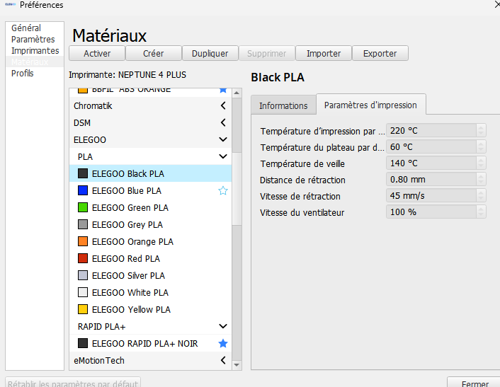

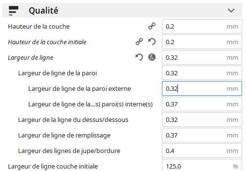

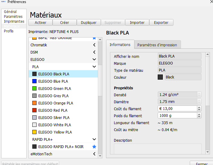

ste0024 Posté(e) Février 26 Partager Posté(e) Février 26 (modifié) avec ta neptune 4 pro + elegoo cura 4.8 + pla elegoo, tu n as aucun paramètre a modifier dans cura pour avec une impression de bonne qualite il te faut juste choisir le filament elegoo pla dans la liste. dans cura 4.8 le pla elegoo imprime a 220° cura 5.6 est une usine a gaz donc commence par la 4.8 qui est deja prete a imprimer Modifié (le) Février 26 par ste0024 Lien vers le commentaire Partager sur d’autres sites More sharing options...
wolfood Posté(e) Février 26 Auteur Partager Posté(e) Février 26 (modifié) Alors que dire.... Pour le filament dans le doute j'ai ouvert une nouvelle bobine RAS. J'ai fait le teste pour la Pressure Advence j'obtiens un beau print qui à l'air d'être bon en 0.3 comme l'indique l'article. Man ancienne valeur 0.022 je la passe en 0.03 => résultat encore pire sinon test à 220° RAS pas de déformation du à la chaleur c'est bon de ce côté mais encore les fameux gap entre les couches et des trou @ste0024 je vais testé ça je vous direz ce qu'il en est Dans le 4.8 fourni par Elegoo pas de profil de filament Elegoo juste du générique. Modifié (le) Février 26 par wolfood faute de décimal Lien vers le commentaire Partager sur d’autres sites More sharing options...
ste0024 Posté(e) Février 26 Partager Posté(e) Février 26 (modifié) je peux te garantir que ca y est sinon je ne te l aurais pas dit. de + les profils fourni dans elegoo cura 4.8 sont grise donc non modifiable. pour modifier il faut dupliquer le profil Modifié (le) Février 26 par ste0024 Lien vers le commentaire Partager sur d’autres sites More sharing options...

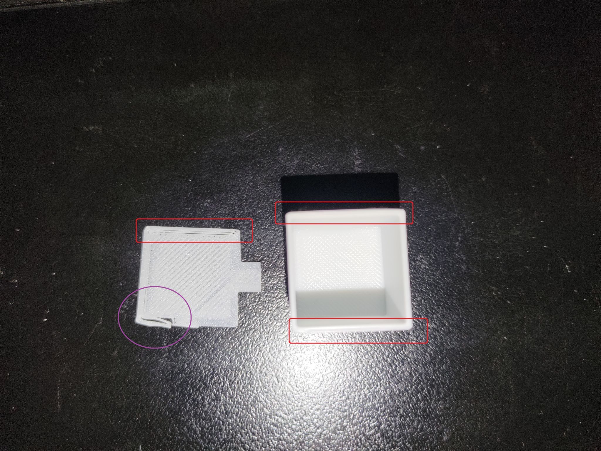

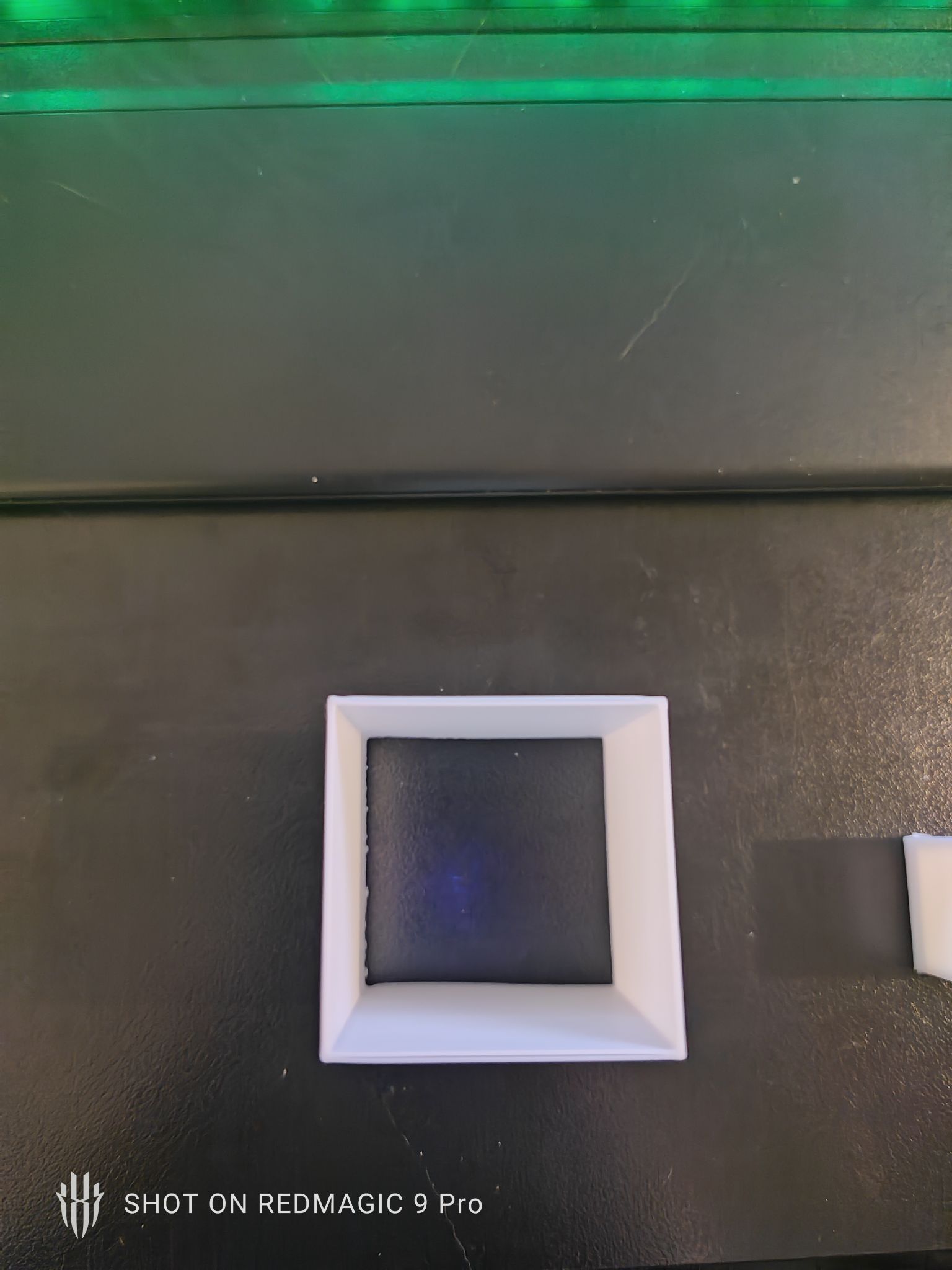

wolfood Posté(e) Février 26 Auteur Partager Posté(e) Février 26 Je sais ou se trouve les matériaux mais aucun ne s'afficher donc j'ai désinstaller Elegoo Cura 4.8 et 5.6 puis je suis retourné sur le site de Elegoo et je l'ai réinstaller et là, il y à enfin les matériaux. Donc j'ai laisser tout les paramètres par défaut + utiliser le profil PLA Elegoo par défaut et résultat, toujours la même chose. Voici sur deux models différents : Toujours le Gap entre les wall Lien vers le commentaire Partager sur d’autres sites More sharing options...
pascal_lb Posté(e) Février 26 Partager Posté(e) Février 26 il y a 47 minutes, wolfood a dit : Toujours le Gap entre les wall Heu quel est l'épaisseur de la paroi de ton cube avant tranchage ? Lien vers le commentaire Partager sur d’autres sites More sharing options...
ste0024 Posté(e) Février 26 Partager Posté(e) Février 26 tu as essayer d imprimer autre chose pour voir le résultat. Lien vers le commentaire Partager sur d’autres sites More sharing options...
wolfood Posté(e) Février 27 Auteur Partager Posté(e) Février 27 Ce sont deux cubes de calibration en 8mm qui provienne de deux fichier différent un sur Thingiverse et l'autre de printable. Mais oui j'ai déjà fait d'autres impression et j'arrive à des résultats plutôt correct mais le soucis c'est que le soucis que je pointe est toujours là et m'empêche de faire des prints de collapsing par exemple qui finissent bloquer/fusionner ou même avec des parois qui parois qui ne collent pas entre elle. Lien vers le commentaire Partager sur d’autres sites More sharing options...
pascal_lb Posté(e) Février 27 Partager Posté(e) Février 27 il y a une heure, wolfood a dit : Ce sont deux cubes de calibration en 8mm qui provienne de deux fichier différent un sur Thingiverse et l'autre de printable. Ce que je voulais savoir c'est si les cubes sont déjà vides ou si c'est toi qui décide de les imprimer vides avec 2 couches extérieures Lien vers le commentaire Partager sur d’autres sites More sharing options...
wolfood Posté(e) Février 27 Auteur Partager Posté(e) Février 27 Les deux cubes sont vide de base, l'un avec un fond et l'autre sans. l'un fait 8x8 et le second 40x40. Lien vers le commentaire Partager sur d’autres sites More sharing options...
pascal_lb Posté(e) Février 27 Partager Posté(e) Février 27 il y a 14 minutes, wolfood a dit : Les deux cubes sont vide de base, l'un avec un fond et l'autre sans. l'un fait 8x8 et le second 40x40. C'est quoi l'épaisseur des parois ? Car si tu as une épaisseur des parois de 1 mm et que la largeur de ton filament est de 0.4 on arrive à 0.8... on a donc 0.2 dans la nature de ce fait il est donc normal d'avoir les 2 périmètres qui ne collent pas Lien vers le commentaire Partager sur d’autres sites More sharing options...
wolfood Posté(e) Février 27 Auteur Partager Posté(e) Février 27 Du coup pour éviter la méprise voici le lien du fichier et les paramètres laissé par default que j'ai utilisé pour le teste. https://www.thingiverse.com/thing:2490893 Lien vers le commentaire Partager sur d’autres sites More sharing options...

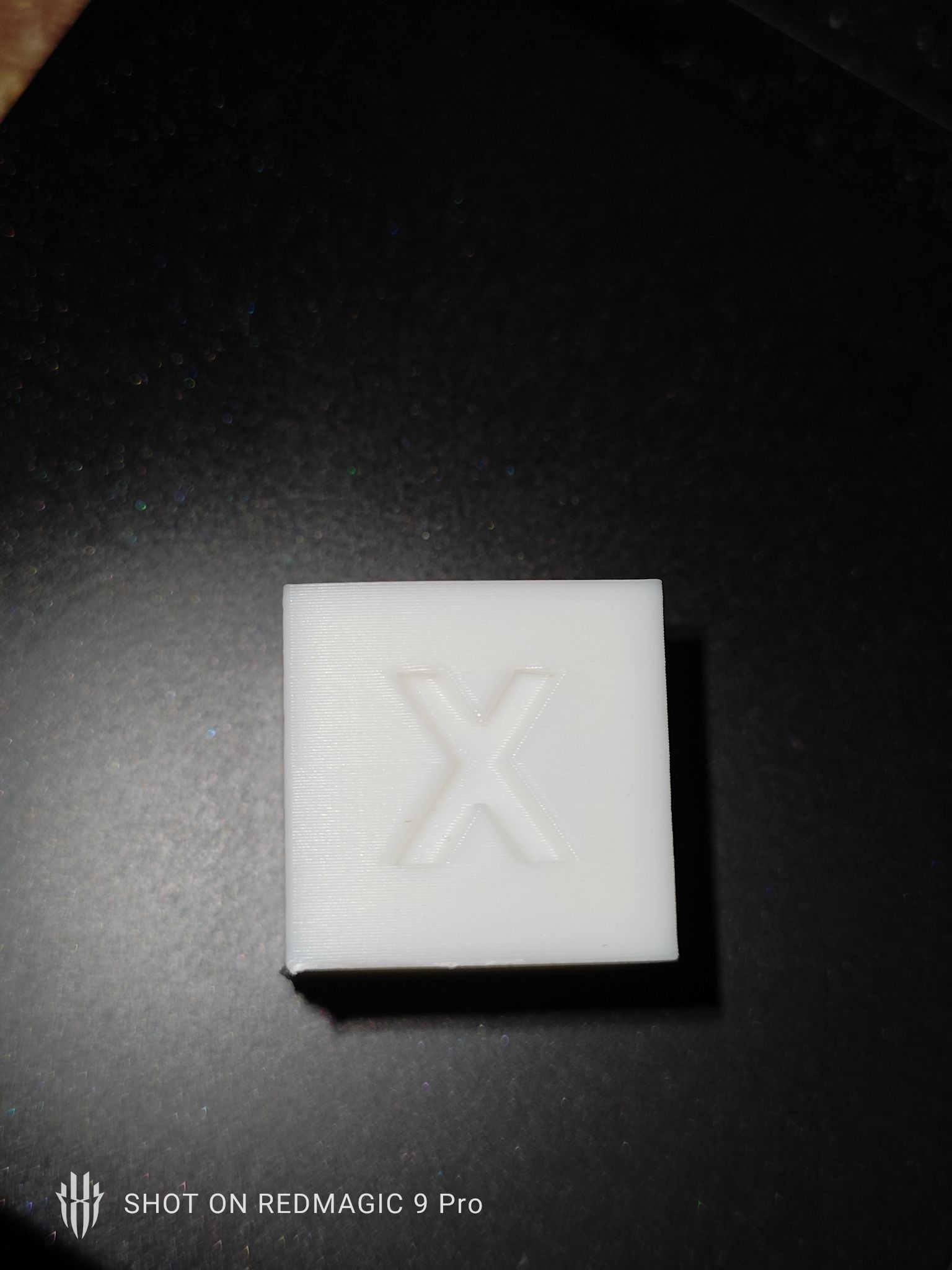

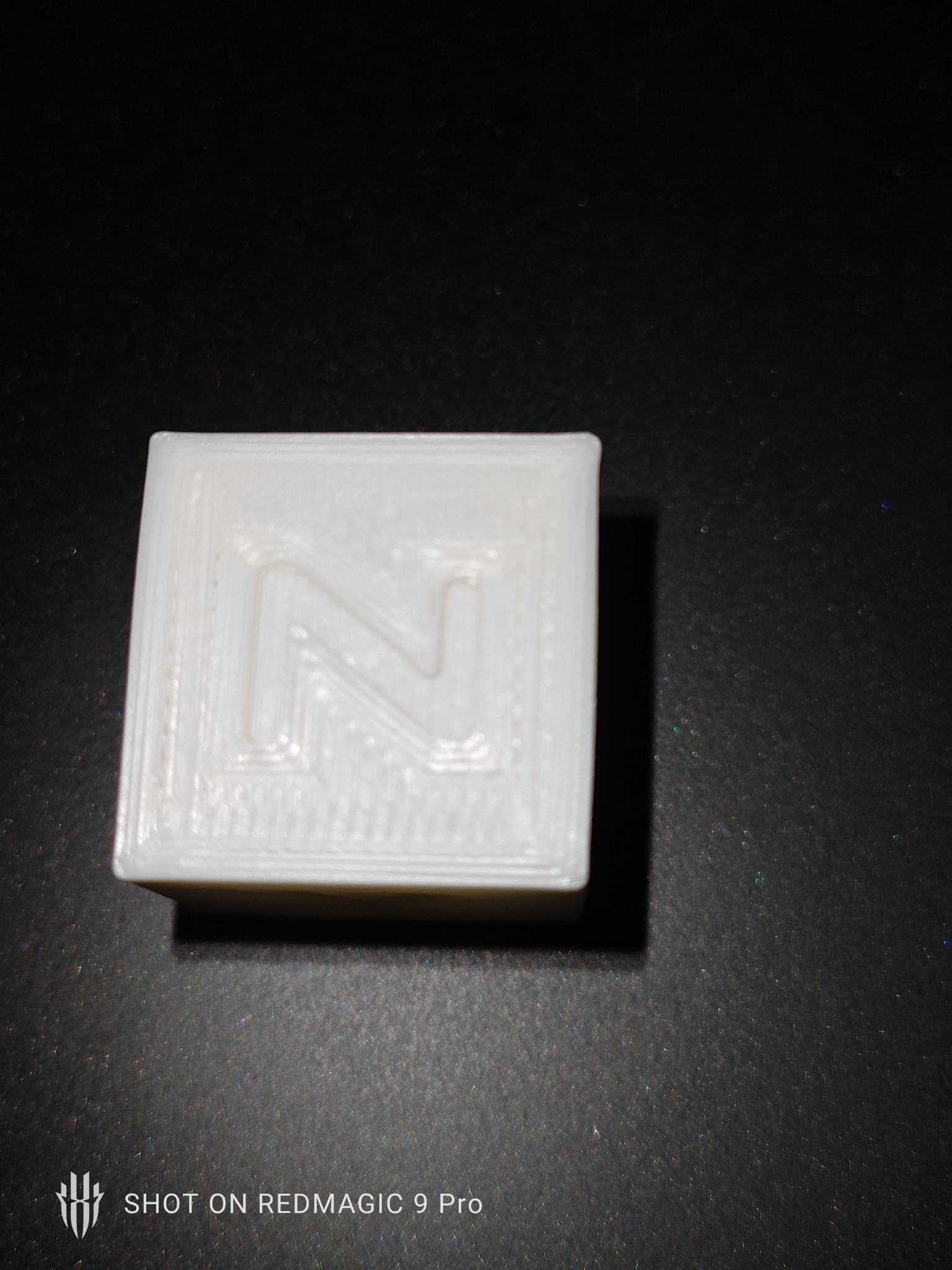

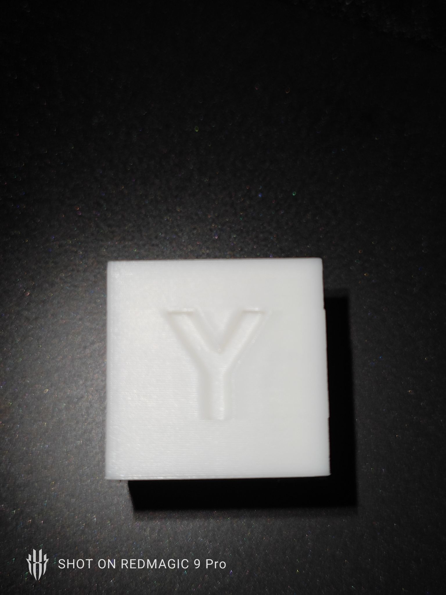

wolfood Posté(e) Février 28 Auteur Partager Posté(e) Février 28 Bonjour, @ste0024 Merci pour le plugIn je ne le connaissais pas, du coup il est très pratique merci ! Mais malheureusement toujours le même soucis, voici un cube XYZ pour bien se rendre compte du soucis. Les photo rendent mal mais en gros sur la face Z on peux voir en pointiller des creux dans la structures Lien vers le commentaire Partager sur d’autres sites More sharing options...

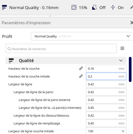

ste0024 Posté(e) Février 28 Partager Posté(e) Février 28 (modifié) deja X et Y me semble bien. le Z pas facile de juger. j ai remarquer que la derniere couche du dessus donc Z est toujours moins belle visuellement que les autres. installe le plug in setting guide. c est l aide mais plus détailler quand tu passe sur les paramètres d impression. une fois installer tu vas sur extensions, setting guide et préférences. tu pourras changer la langue en FR peut être le motif du dessus dessous a changer mais je n ai jamais tester. il faudrait demander a un pro de l impression ce qui n est pas mon cas. Modifié (le) Février 28 par ste0024 Lien vers le commentaire Partager sur d’autres sites More sharing options...
wolfood Posté(e) Février 28 Auteur Partager Posté(e) Février 28 Encore pire XD un désastre cette imprimante, je vais contacter le support en plus à côté j'ai jamais eu ça avec ma Ender 3 pro, j'ai suivi tout les tuto possible sur internet et rien n'y change je fini par me dire que je suis tombé sur une mauvaise série.... Je vais contacter le support en parallèle sait on jamais. Lien vers le commentaire Partager sur d’autres sites More sharing options...
