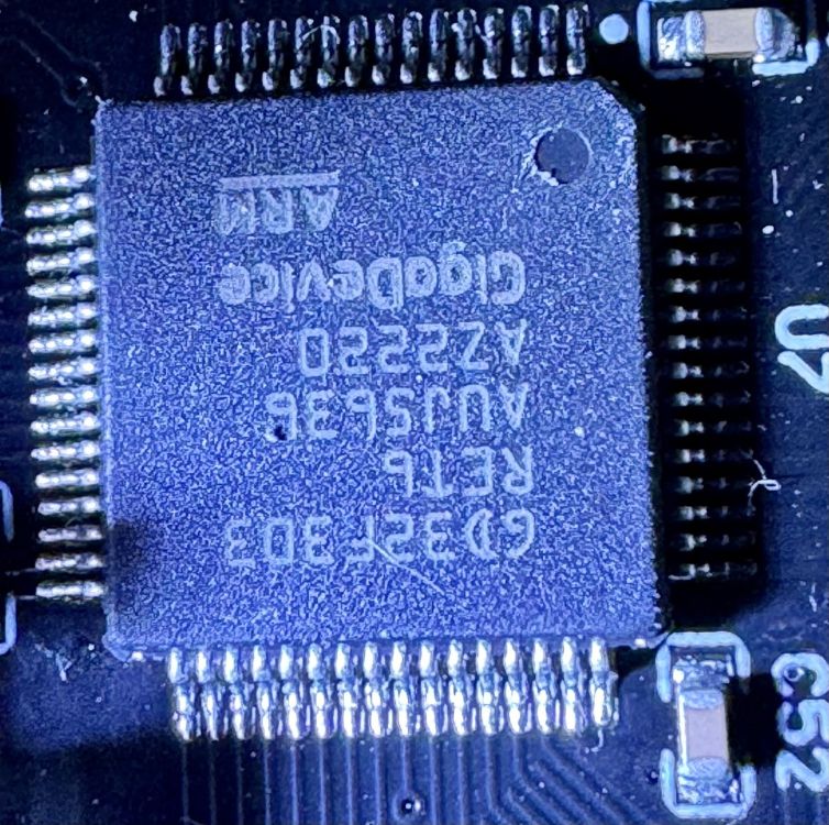

Le processeur sur la carte mère  Global device GD 32 xxx
ou STmicro STM32 xxx
C'est écrit sur le processeur cela commence souvent par ARM et ligne en dessous.
il y a 14 minutes, trovic a dit :
voila le processeur
Bon tu as un GiGADevice avec 512 ko de mémoire,
donc pour flasher carte µSD 16 Go max formattée  en FAT 32 4096 bit
tu mets le xx.bin sur la racine de la carte,
carte dans imprimante  éteinte, tu allumes le flash doit se faire.
après éteindre retirer la carte et relancer.

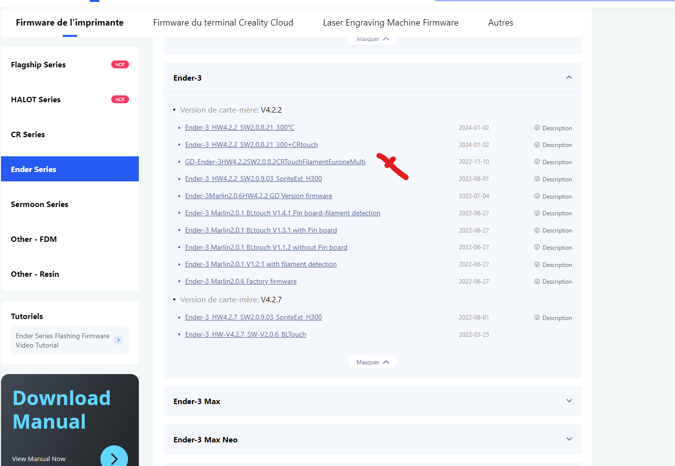

https://www.crealitycloud.com/fr/software-firmware/firmware/ender-series
GD-Ender-3HW4.2.2SW2.0.8.2CRTouchFilamentEuropeMulti.zip
 le fimare c'est bien téléchargé mais j'ai essayer de faire un auto home pour reinstaler mon bl-touch mais la buse monte d'un peut près 3cm puis la machine afiche un mesage d'erreur en disant de redemaré la machine 3d donc je n'ait pas encord reinstaler le bl-touch.

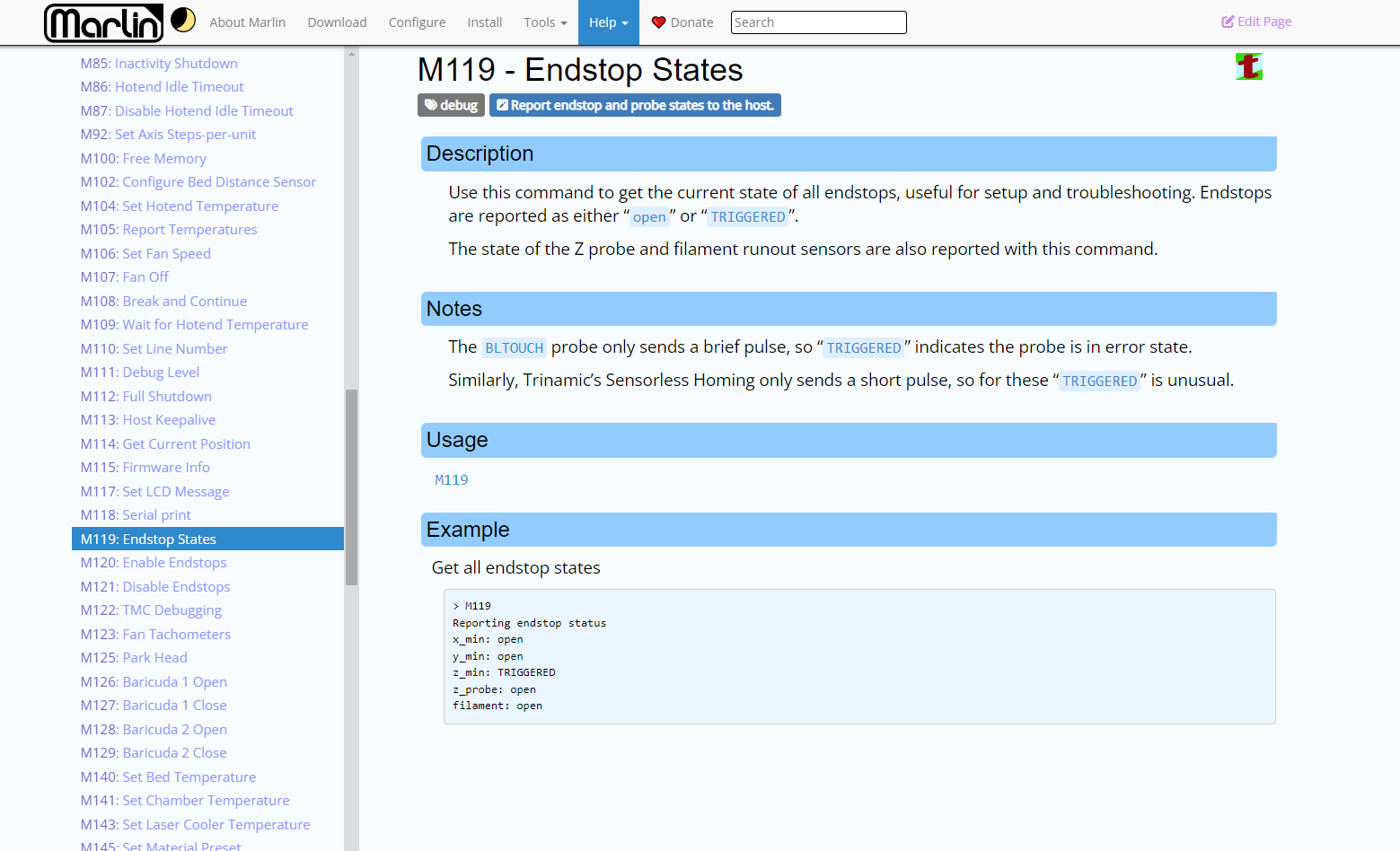

Je pense qu'il y a effectivement quelque chose de mal paramétré. Manifestement la machine n'arrive pas à descendre le pin et se met donc en erreur. D'après La doc de Marlin tu peux utiliser la commande M119 pour en savoir un peu plus sur l'état du capteur...
Pour pouvoir utiliser ce gcode et avoir l'état des capteurs endstop et probe,
tu ne pourras pas le faire à partir de l'écran de l'imprimante .
il te faut installer sur un ordi PC ou autre
Pronterface
https://www.pronterface.com/
les drivers CH340 sur le PC( pour pouvoir communiquer avec l'imprimante en USB, série)
https://sparks.gogo.co.nz/ch340.html
Ensuite dans la fenêtre adhoc envoyer un M119.

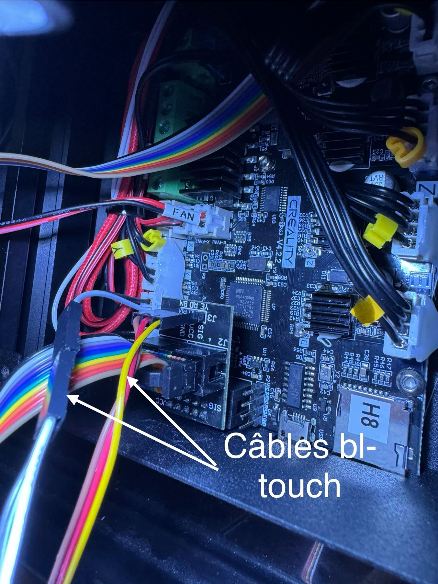

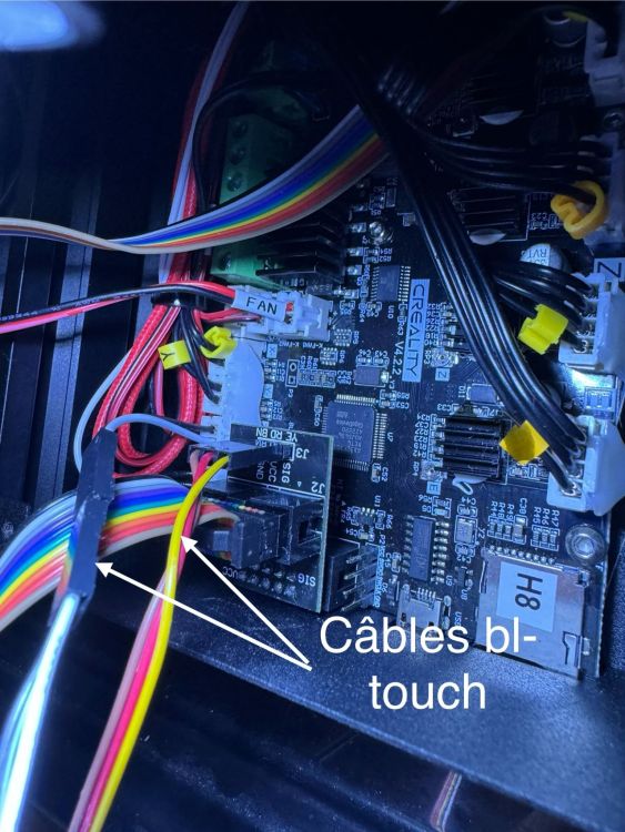

Il serait utile que tu indiques comment tu as installé ton 3Dtouch sur ta carte mère.
Sur la prise BLtouch 5 broches ou ?
Le z-endstop est bien débranché ?

le z-endstop est bien debrenché et mon bltouch est brancher sur  :(photo)

Salut,
En tout cas, il y a 12 chances sur 10 🤪 que ton câblage ne soit pas compatible avec le firmware. Le module que tu as ajouté sur le port de l'écran n'a aucune raison d'être. Il date de l'époque des cartes creality V1.1.x en 8bits. Là, il faut l'enlever et brancher ton module sur le port à 5 broches qui se cache en dessous (du module).
ATTENTION: il ne faut pas se fier aux couleurs mais à l'ordre des fils
Citation
je te conseille de lire ce sujet en cours pour éviter de faire les mêmes erreurs de branchement que alda
J'ai mis une prise de type sur le detecteur de filament, c'est passé.
il y avait bien contact, mais comme cela bouge, j'ai mis un point de colle chaude pour fixer.
Dans ton cas faut voir si les deux prises rentrent bien côte à côte,
et qu'il y ait contact.
Salut,
il y a 53 minutes, trovic a dit :
faut il acheter un adaptateur ?
la réponse est dans le sujet que je t'ai indiqué (voir ce message). Comme @hyoti, Il te faudra sécuriser les connexions avec de la colle à chaud.
