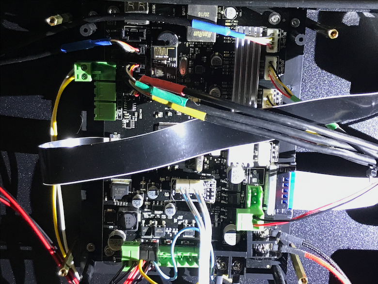

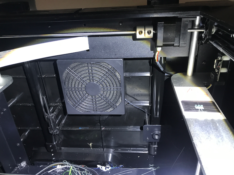

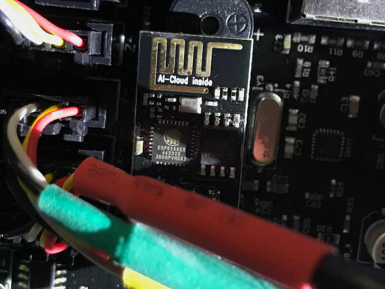

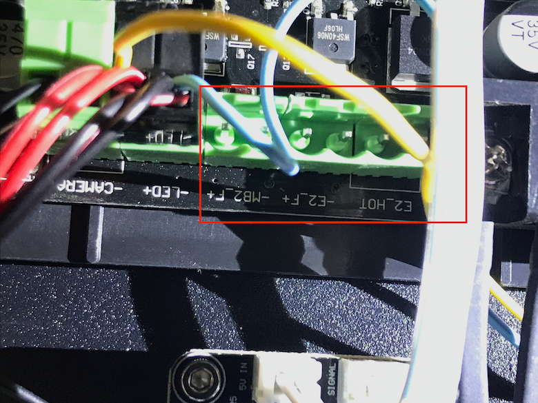

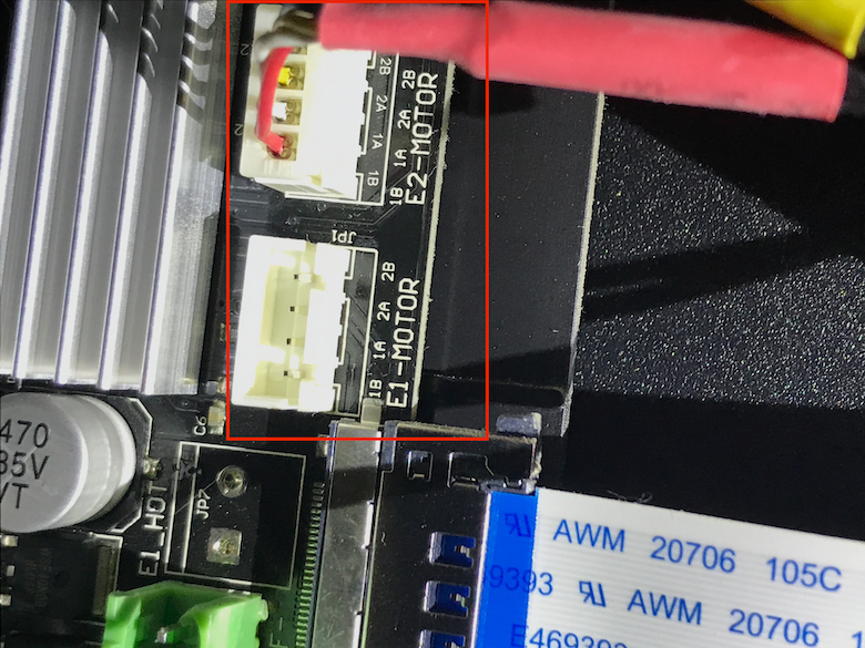

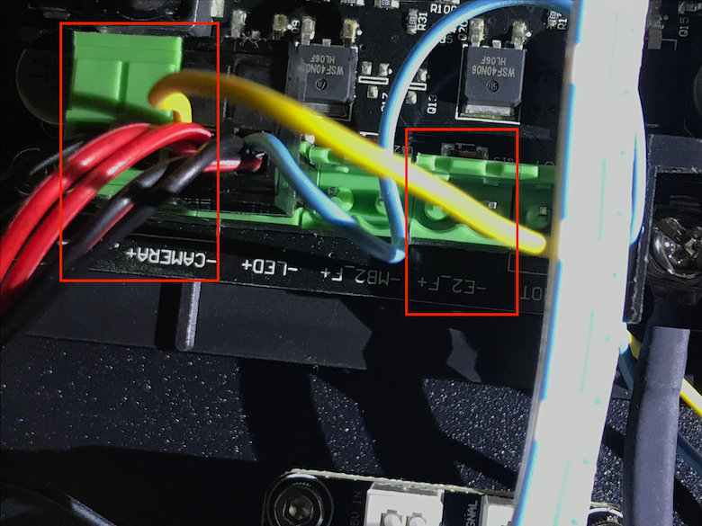

Lama Posté(e) Mars 2 Auteur Partager Posté(e) Mars 2 Bonjour, Je reviens vers vous après des recherches sur le net concernant l'installation de BL touch et (au gré d'internet) l'installation de klipper sur x-plus grâce à un Raspberry pi (horriblement cher). Bref, j'ai retourné mon imprimante pour voir sa carte mère et je découvre plein de ports inutilisés et d'autres étrangement connectés sans parler d'une puce bizarre avec la mention "ai-cloud". Si je comprends bien les mentions sur la carte. Les ports libres permettent l'ajout d'un nouvel extrudeur ainsi que la hot-end et tout le tintouin. Un port "camera" est occupé par un moulin de chambre (donc on peut le déconnecter pour y mettre une caméra?) Et je ne peux pas connecter de BL-touch au final. Mais je ne vois pas non-plus comment connecter un raspberry pi ni comment accéder aux fichiers dits "systèmes" de l'os Sailfish. Je vous ai fait des jolies photos ! Ce qui m'intrigue le plus au final c'est cette puce "ai-cloud inside" "ESP8266EX 442020 JB00PVHC83" Lien vers le commentaire Partager sur d’autres sites More sharing options...
Funboard29 Posté(e) Mars 2 Partager Posté(e) Mars 2 il y a 44 minutes, Lama a dit : un Raspberry pi (horriblement cher) entre 70 et 80 euros suivant la ram. il y a 45 minutes, Lama a dit : Ce qui m'intrigue le plus au final c'est cette puce "ai-cloud inside" "ESP8266EX 442020 JB00PVHC83" Le wifi, on voit l'antenne autour du logo. il y a 46 minutes, Lama a dit : comment connecter un raspberry pi En USB. Lien vers le commentaire Partager sur d’autres sites More sharing options...

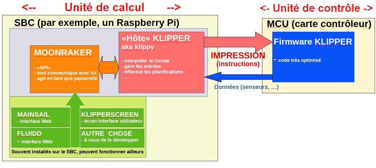

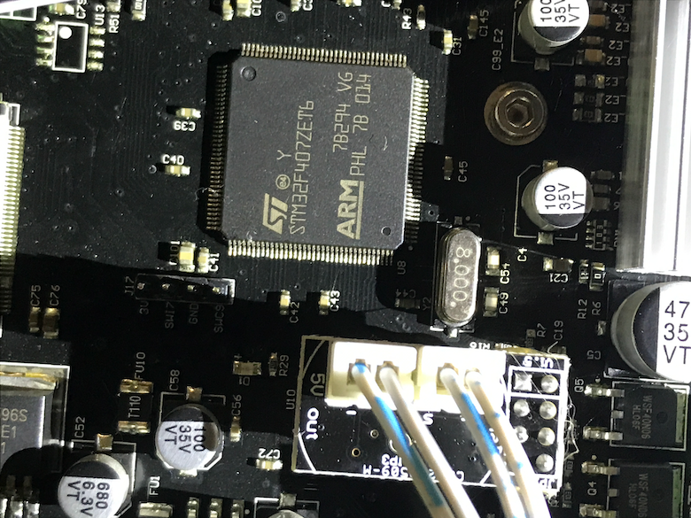

fran6p Posté(e) Mars 2 Partager Posté(e) Mars 2 (modifié) Il y a 4 heures, Lama a dit : Ce qui m'intrigue le plus au final c'est cette puce "ai-cloud inside" "ESP8266EX 442020 JB00PVHC83" Ça n'a rien à voir avec l'IA, juste une sérigraphie «ironique». Ce n'est qu'un «bête» ESP8286 (ou 8266) donc qui permet une connexion Wifi (contient également souvent un serveur web permettant l'accès à quelques fonctions). La carte mère de cette imprimante bien qu'ayant un contrôleur STM32 très semblable à celui des cartes X-Max|Plus|Smart serie 3, n'est qu'une carte contrôleur (unité de contrôle). Les cartes des serie 3, sont à la fois un SBC (l'équivalent d'un RPi), l'unité de calcul ci-dessous et une carte contrôlant les éléments de l'imprimante via le firmware Klipper (l'unité de contrôle). C'est la raison pour laquelle, il faudrait adjoindre un SBC (Rpi, OrangePi, …) pour pouvoir utiliser Klipper avec cette imprimante. Ce SBC devrait ensuite être relié à la carte contrôleur (sur laquelle le firmware Klipper aura été flashé) via USB ou via connexion série (RX/TX) pour pouvoir piloter l'imprimante. Il va sans dire que sur le SBC devra avoir été installé une distribution Linux permettant d'installer les composants Klipper, Moonraker, Fluidd / Mainsail. Plus d'infos, par exemple dans ce sujet : <EDIT> Après un peu de recherche sur les autoroutes de l'information, il apparait qu'installer Klipper sur cette carte est faisable MAIS ça s'adresse à quelqu'un de franchement motivé et nécessite la possession de quelques éléments matériels: une clé USB ST-Link, un Raspberry Pi (ou équivalent). L'ajout d'un Bltouch serait là aussi «faisable» mais après retrait de la carte Wifi (celle s'annonçant comme AI cloud machin), l'écran actuel ne serait plus d'aucune utilité, le port USB ne sera plus utilisable, … Bref, le jeu en vaut-il la chandelle ? Mes sources: https://narfation.org/2022/08/24/klipper-on-qidi-x-max https://github.com/naxan6/QidiKlipperFlashConfig … Modifié (le) Mars 2 par fran6p Lien vers le commentaire Partager sur d’autres sites More sharing options...
Lama Posté(e) Mars 2 Auteur Partager Posté(e) Mars 2 Oui.... OK C'est plus clair. Finalement je vais laisser ma vieille imprimante en paix. Elle le mérite, c'est la seule qui ne m'a causé aucun souci x) Lien vers le commentaire Partager sur d’autres sites More sharing options...
