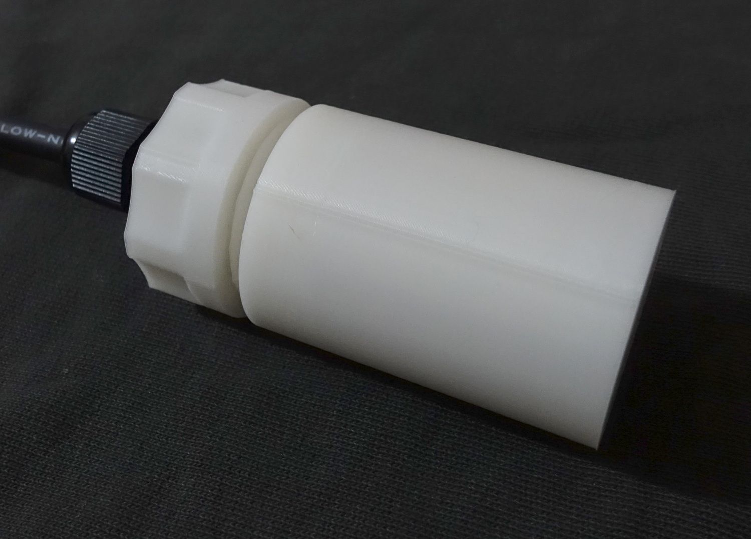

dudulle Posté(e) Mars 2 Partager Posté(e) Mars 2 (modifié) Bonjour à tous Je viens de recevoir une K1C que j'avais précommandé, et ça commence plutôt mal : Quand je lance le benchy il n'y a rien qui s'imprime, je vois juste quelques traces de filament sur le plateau. J'ai utilisé la petite bobine de PLA blanc brillant donnée avec l'imprimante. Il y a une sorte de petit levier qu'on peut basculer sur la tête, soit en position avec un logo cadenas ouvert, soit fermé. Comment doit on le laisser pour imprimer ? Ca sert à quoi ? En outre j'ai laissé la procédure de calibration avant impression, mais à chaque fois le chemin de câble de la tête vient taper le couvercle et le fait sauter de son logement. Savez vous comment résoudre ces problèmes ? Merci d'avance Modifié (le) Mars 2 par dudulle Lien vers le commentaire Partager sur d’autres sites More sharing options...

dudulle Posté(e) Mars 2 Auteur Partager Posté(e) Mars 2 Merci pour l'idée. J'ai maintenant de belles impressions, mais il reste un petit défaut que vous devez connaitre : Sur les pièces rondes il y a comme une "bavure", toujours au même endroit. Je suppose que c’est le point où la tête d'impression chaque de direction (J'ai ajouté une pièce imprimé aujourd'hui où on peut le voir) Il me semble avoir vu une astuce pour ne plus avoir ce défaut, mais je ne retrouve pas. est ce que ça vous parle ? Lien vers le commentaire Partager sur d’autres sites More sharing options...
Skwal Posté(e) Mars 4 Partager Posté(e) Mars 4 (modifié) Bonjour, Effectivement, cette "bavure" est juste un départ de la nouvelle couche (si je ne me trompe pas), dans certains slicers il y a une option ressemblant à "départ aléatoire". Ça peut aussi être "corrigé" avec un retouch 3d (j'en ai acheté un au début du mois derniers, pas encore testé. https://www.amazon.fr/Retouch-Outil-chauffant-3D-RR03DH6K/dp/B07FCVK1ZS En espérant t'avoir aidé. Modifié (le) Mars 4 par Skwal Lien vers le commentaire Partager sur d’autres sites More sharing options...
