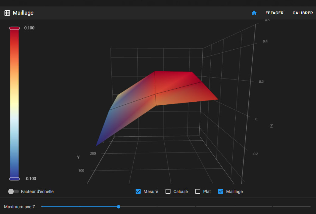

Mirage47 Posté(e) Mars 3 Partager Posté(e) Mars 3 (modifié) Bonjour En y regardant de plus pres, j'ai l'impression que mon BED n'est vraiment pas "droit" J'ai bien un BL-touch sur mon ENDER3 KE, mais je me demande si cela ne posait pas trop de souci quand meme ? Qu'en pensez-vous ? Merci pour vos retours Thierry Modifié (le) Mars 3 par Mirage47 Lien vers le commentaire Partager sur d’autres sites More sharing options...
Invité Posté(e) Mars 3 Partager Posté(e) Mars 3 Salut. Déjà je corrige, on dit d'un plateau qu'il soit plat... et non droit. Ensuite c'est le mesures indiqué qui sont importantes ! A l'avant de ton plateau tu est à +0.8mm par rapport au "plat" qui est à 0.0mm. A l'arrière ton plateau est à -0.6mm. Donc ton plateau penche vers l'arrière, et entre l'avant et l'arrière tu as 1.4mm de différence. A cette échelle de précision c'est comme si tu était dans les nuages. Pour être encore plus précis : A une hauteur de couche de 0.2mm, tu as 8 couches d'écart entre l'avant et l'arrière. ____________________________________________________________________________________________________________________________________ Pour te donner une comparaison voici mon plateau : J'ai +0.2mm à l'extrémité arrière droite du plateau, pour -0.2mm à l'extrémité avant gauche du plateau. Au final, j'ai une différence de seulement 0.4mm entre le côté droit et gauche de mon plateau. Je ne peut pas dire que mon réglage du plateau est "plat" mais c'est acceptable. Mais ce défaut de réglage j'en ai conscience et je sais d'où cela viens, il sera corrigé prochainement... _______________________________________________________________________________________________________________________________________________________ J'en reviens à ton plateau, essaie de corriger cela. Tu dois avoir des molettes de réglages pour ajuster au mieux. Cela dépend de la taille des molettes de réglages mais 1/4 de tour des molettes des plateaux de la plupart des imprimantes, que je connais, cela fait 0.6mm de réglage. Lien vers le commentaire Partager sur d’autres sites More sharing options...
Mirage47 Posté(e) Mars 3 Auteur Partager Posté(e) Mars 3 RE Merci pour ces explications Sur la KE, il n'y a pas de molettes de réglages A+ Lien vers le commentaire Partager sur d’autres sites More sharing options...
hyoti Posté(e) Mars 3 Partager Posté(e) Mars 3 il y a 25 minutes, Mikaeru3D a dit : Donc ton plateau penche vers l'arrière, et entre l'avant et l'arrière tu as 1.4mm de différence. A cette échelle de précision c'est comme si tu était dans les nuages. il y a 1 minute, Mirage47 a dit : Sur la KE, il n'y a pas de molettes de réglages Oui je sais il n'y a pas der molettes de réglage sur ton imprimante, mais tu as quatre vis de réglage plateau, enfin plutôt voir si serrage correct ou non, vois dans l'évaluation de @PPAC sur l'imprimante V3 ke, cela doit pouvoir se corriger un peu. Après les défauts peuvent se corriger avec l'autoleveling, surtout qu'il est simple à corriger en bilinèaire. (défaut arrière devant) mais bon c'est pas une raison suffisante. Tant que tu arrives à faire une première couche correcte avec le bed Leveling. c'est bon. On note quand même sur les nouvelles imprimantes toutes équippées de l'auto-level, (avis perso !!!) un relâchement sur le sujet tant que l'autolevel corrige. Sur le Y comme toi, pas facile sauf si réglage des vis non homogène. sur le X droite gauche ou inverse, aussi voir à régler le portique. Mais bon rien d'alarmant si ta première couche est correcte. mais vérifier tout pour faire mieux. 1 Lien vers le commentaire Partager sur d’autres sites More sharing options...
Invité Posté(e) Mars 3 Partager Posté(e) Mars 3 il y a 21 minutes, Mirage47 a dit : RE Merci pour ces explications Sur la KE, il n'y a pas de molettes de réglages A+ Effectivement ton plateau... mes excuses. Malgré les imperfections de ton plateau tu as ce que l'on appel l'auto-compensation en Z. Donc 0 craintes, dans ton cas. Lien vers le commentaire Partager sur d’autres sites More sharing options...
Mirage47 Posté(e) Mars 3 Auteur Partager Posté(e) Mars 3 En conclusion rien d'alarmant si je comprends bien !!! J'ai vu une modif qui consiste a remplacer les 2 barres rondes par 2 rails...je vais tester ca A+ Lien vers le commentaire Partager sur d’autres sites More sharing options...
