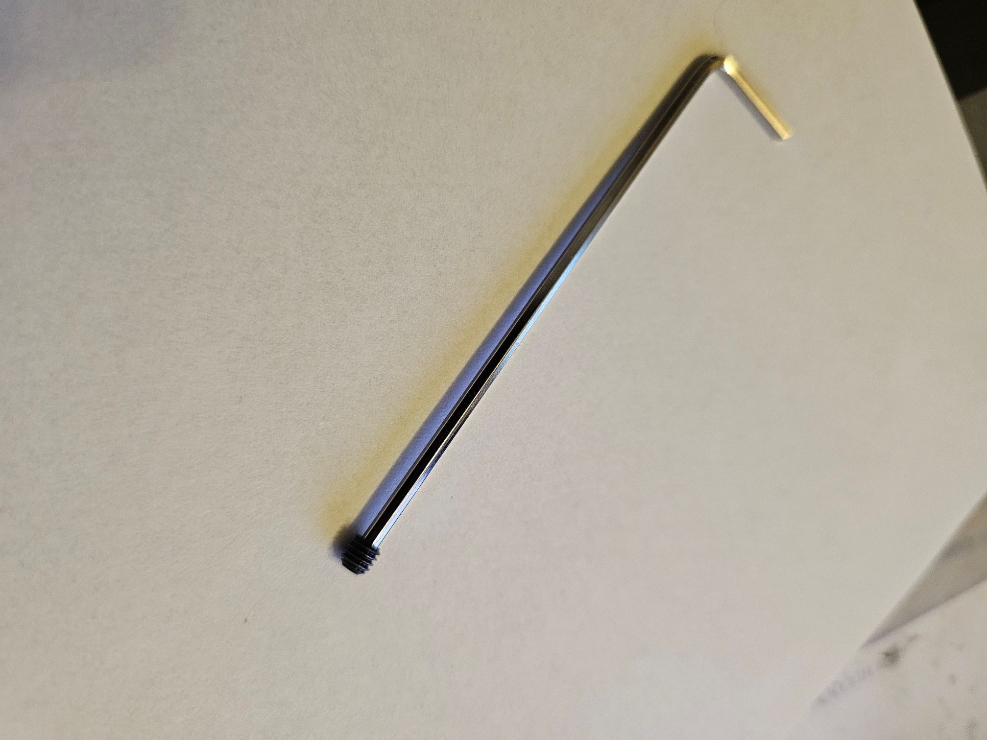

Skwal Posté(e) Mars 3 Partager Posté(e) Mars 3 (modifié) Bonjour, Après un soucis de bouchage j'ai changé le hotend de ma machine, simplement parce qu'en l'enlevant j'ai déchiré la chaussette en silicone... D'ailleurs si vous avez des conseils pour pouvoir l'enlever sans la déchirer je suis preneur, mais ça me parait impossible... Mais voilà, mon soucis est que j'ai perdu la petite vis qui maintien la hotend en place, sous l'extrudeur, et impossible de remettre la main dessus. j'ai quand même été prudent et je ne comprends pas comment ça a pû arriver, il y a des fois je me demande si les lutins n'existent pas vraiment... je venais donc vers vous aujourd'hui pour vous demander si vous n'aviez pas la référence de cette petite vis svp ? Je vous remercie. Cordialement, Skwal. Modifié (le) Mars 3 par Skwal Lien vers le commentaire Partager sur d’autres sites More sharing options...

hyoti Posté(e) Mars 3 Partager Posté(e) Mars 3 il y a 38 minutes, Skwal a dit : D'ailleurs je me demande pourquoi c'est si dur de savoir le modèle que c'est, je ne suis pas doué pour les recherches certes, c'est cette vis là que tu as perdue ? Lien vers le commentaire Partager sur d’autres sites More sharing options...
Skwal Posté(e) Mars 3 Auteur Partager Posté(e) Mars 3 Bonjour @hyoti Oui c'est celle-ci, effectivement... Même en cherchant des schéma impossible d'en savoir la référence. Merci Lien vers le commentaire Partager sur d’autres sites More sharing options...
Skizhoo Posté(e) Mars 3 Partager Posté(e) Mars 3 C'est une vis hc sans tête de 4x4 mm https://www.intermodel.fr/visserie/6949-vis-hc-acier-sans-tete-m4x4-10-pcs-intermodel-vis-chc-vis-btr-allen-4x6.html ou https://www.amazon.fr/Hexagonale-Carbone-Vis-pointeau-Entraînement-Hexagonal/dp/B09JSFK1XB/ref=sr_1_17?__mk_fr_FR=ÅMÅŽÕÑ&crid=200CGS7MU0VM0&dib=eyJ2IjoiMSJ9.8CQAnIYoFUS9mSHGIru-Hr8SL9Gkh_G29g5gJyXZS6aNCF4cVB1Y9za35HQXdadAqKaQ8plVhgFsprdJYSSZqv6I2zk6gXbroHksF6iyRfZN4rqbp013_18FXbYkdmVd-kXKR4J32CrWSDNqUgawZMvds5Wl07Ay940BCmAlz-kGu4yKSoUJrA_y1uCFoqPVKScGdQgMfGZqP0HBkC7EIme_ctCfpgqlQzuMaez-FzdUf6aX4ICXsfmsMVekqs_cZheY1wETMyzS2tdz3OyIfjFJTuuS60jiMHwhxX3yBnk.WIzVxaOw-R95AqSHl4Am6QL4Wq2Vs9SS8KoWsK48_UI&dib_tag=se&keywords=vis+hc+4x4&qid=1709486716&sprefix=vis+hc+4x4%2Caps%2C89&sr=8-17 1 Lien vers le commentaire Partager sur d’autres sites More sharing options...
hyoti Posté(e) Mars 3 Partager Posté(e) Mars 3 (modifié) il y a 20 minutes, Skizhoo a dit : C'est une vis hc sans tête de 4x4 mm https://www.intermodel.fr/visserie/6949-vis-hc-acier-sans-tete-m4x4-10-pcs-intermodel-vis-chc-vis-btr-allen-4x6.html ou https://www.amazon.fr/Hexagonale-Carbone-Vis-pointeau-Entraînement-Hexagonal/dp/B09JSFK1XB/ref=sr_1_17?__mk_fr_FR=ÅMÅŽÕÑ&crid=200CGS7MU0VM0&dib=eyJ2IjoiMSJ9.8CQAnIYoFUS9mSHGIru-Hr8SL9Gkh_G29g5gJyXZS6aNCF4cVB1Y9za35HQXdadAqKaQ8plVhgFsprdJYSSZqv6I2zk6gXbroHksF6iyRfZN4rqbp013_18FXbYkdmVd-kXKR4J32CrWSDNqUgawZMvds5Wl07Ay940BCmAlz-kGu4yKSoUJrA_y1uCFoqPVKScGdQgMfGZqP0HBkC7EIme_ctCfpgqlQzuMaez-FzdUf6aX4ICXsfmsMVekqs_cZheY1wETMyzS2tdz3OyIfjFJTuuS60jiMHwhxX3yBnk.WIzVxaOw-R95AqSHl4Am6QL4Wq2Vs9SS8KoWsK48_UI&dib_tag=se&keywords=vis+hc+4x4&qid=1709486716&sprefix=vis+hc+4x4%2Caps%2C89&sr=8-17 Je viens de regarder sur une tête de ender3 V2 c'est une vis de 3mm environ x 3mm pour bloquer le heatbreak. Pour la K1 je ne sais pas peut-être 4mm comme le dit @Skizhoo En tout cas si tu prends le kit Amazon tu auras la bonne taille dedans !!! PS évidemment en prenant les mesures j'ai perdu la vis, mais je l'ai retrouvée !!! Modifié (le) Mars 3 par hyoti 1 Lien vers le commentaire Partager sur d’autres sites More sharing options...
Skwal Posté(e) Mars 3 Auteur Partager Posté(e) Mars 3 Ah ben merci beaucoup à vous, vous me retirer une sacrée aiguille (vis hc sans tête 4x4) du pied ! J'étais vraiment mal barré, je m'imaginais (presque) devoir racheter une tête complète mais même ça je n'ai pas trouvé... Je vais commander la boite cette semaine, même s'il y en a beaucoup vu le prix ce n'est pas un investissement inutile. Merci encore pour votre soutien et votre aide. Cordialement, Skwal. Lien vers le commentaire Partager sur d’autres sites More sharing options...
Skizhoo Posté(e) Mars 3 Partager Posté(e) Mars 3 C'est du 4x4mm, je l'ai démontée sur la K1Max, c'est la même tête. 2 Lien vers le commentaire Partager sur d’autres sites More sharing options...

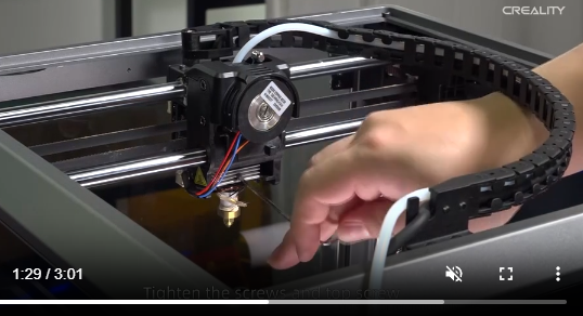

jannickz Posté(e) Mars 4 Partager Posté(e) Mars 4 Chauffer la chaussette en silicone la rendra plus souple et plus facile à retirer. Vous pouvez utiliser un sèche-cheveux ou un pistolet à air chaud pour chauffer la chaussette. 1 Lien vers le commentaire Partager sur d’autres sites More sharing options...
Skwal Posté(e) Mars 4 Auteur Partager Posté(e) Mars 4 Bonjour, Si je ne me trompe pas je dois monter la température à environ 150° pour ça non ? Une vidéo Youtube où la personne change la hotend la monte à cette température pour revisser à fond la buse après un changement de hotend, je ne l'avait pas fait, c'est sûrement pour ça que j'avais des problèmes de PLA qui bloque dans la tête. J'adore cette communauté, vous êtes toujours prêts à donner un coup de main et je vous en remercie sincèrement ! Surtout que j'ai l'obligation de monter rapidement mon entreprise... Encore merci à vous ! Cordialement, Skwal Lien vers le commentaire Partager sur d’autres sites More sharing options...
