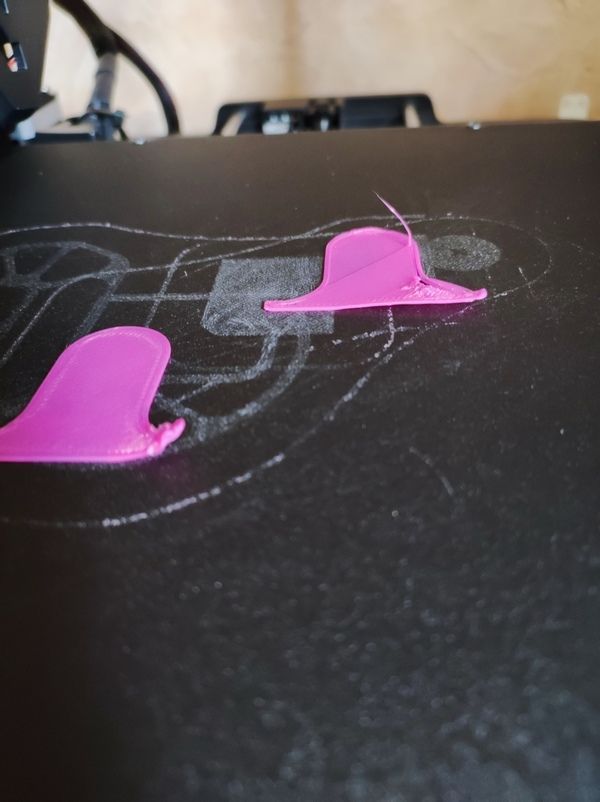

Sebastien81 Posté(e) Mars 3 Partager Posté(e) Mars 3 Bonjour, Comme l'indique le titre j'ai un probléme d'impression sur la première couche des impressions, il semble qu'elle ''n'adère' pas correctement au plateau. Etant débutant, j'utilise Creality print et je laisse les options par defaut. Les 3 ou 4 premières impressions se sont bien passées, mais lors d'une des dernières j'ai retrouvé l'imprimante déversant du filament d'importe où en dehort du plateau (je soupçonne le chat d'y avoir trafiqué en mon absence et avoir perturbé le travail de la machine, j'espere n'avoir rien deterioré. Ci dessous un exemple, merci de vos suggestions Lien vers le commentaire Partager sur d’autres sites More sharing options...
PPAC Posté(e) Mars 3 Partager Posté(e) Mars 3 il y a 2 minutes, Sebastien81 a dit : Salutation Ajuster le Z-Offset/Compensation Z, en début d'impression ? ( Préparer une impression avec comme type d’adhérence plateau une bordure pour avoir plus de temps ) Le 15/08/2019 at 14:12, fran6p a dit : Aussi, bien dégraisser le plateau. Rien que des traces de doigts peuvent gêner l’adhérence ( IPA a 99.9%, Vinaigre blanc, ou encore, PAIC Ultra + eau tiède + éponge neuve + bien laisser sécher ) Lien vers le commentaire Partager sur d’autres sites More sharing options...
Sebastien81 Posté(e) Mars 3 Auteur Partager Posté(e) Mars 3 Merci pour la reactivité, je test... Lien vers le commentaire Partager sur d’autres sites More sharing options...
Sebastien81 Posté(e) Mars 3 Auteur Partager Posté(e) Mars 3 Bon nettoyage du plateau et ajustement du Z-Offset/Compensation Z , par contre j'y suis aller à taton Les resultats sont mieux. Merci Lien vers le commentaire Partager sur d’autres sites More sharing options...
