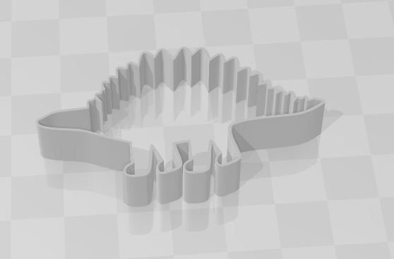

hyoti Posté(e) Mars 3 Partager Posté(e) Mars 3 C'est quoi, un truc comme cela ? Lien vers le commentaire Partager sur d’autres sites More sharing options...

Krl Posté(e) Mars 3 Partager Posté(e) Mars 3 et tu veux savoir quoi exactement? https://cults3d.com/en/3d-model/home/dinosaur-triceratops-cookie-cutter https://makerworld.com/en/models/125520 Lien vers le commentaire Partager sur d’autres sites More sharing options...
