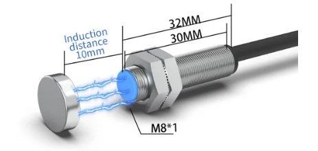

vap38 Posté(e) Mars 7 Partager Posté(e) Mars 7 (modifié) Bonsoir @mich0111 Nous allons vérifier si le capteur magnétique est HS positionner l'extrudeur en le relevant le Z d'environ 20 mm en mise sous tension. Voici le test à réaliser, avec un objet métallique tu vas le placer juste en dessous du capteur si c'est bon la LED doit s'éteindre. Si tu enlève la pièce métallique la Led doit s'allumer. Si la détection est nulle il faut vérifier la connectique. En principe la positon du capteur qui doit être d'environ 2mm au dessus du niveau de la buse. (vérifie si le support est correct) Si tout est correct mécaniquement et la connectique alors la sonde est HS il faut la changer ; c'est elle qui détecte la présence métallique du BED. Bon courage ! Part Voltage Type Measuring Distance LJ12A3-4-Z-AX 5V NPN (normally closed) ~4mm Modifié (le) Mars 8 par vap38 1 Lien vers le commentaire Partager sur d’autres sites More sharing options...
mich0111 Posté(e) Mars 8 Auteur Partager Posté(e) Mars 8 @vap38 Je spoile l'histoire, mon imprimante fonctionne à nouveau. J'ai donc, en suivant tes conseils, testé le détecteur magnétique et il fonctionnait. J'ai alors démonté l'extrudeur pour regarder plus en détail l'état de la pièce. En en faisant le tour, je me suis ainsi rendu compte qu'alors que le détecteur était bien en place sur l'extrudeur, sa partie bleue, celle enfermant le capteur magnétique, était enfoncée de près d'1 cm. Ne sachant précisément de combien la sortir, j'ai installé un extrudeur neuf que j'avais en prévision d'une futur bêtise . J'avais manifestement raison. Une fois installé, tout est revenu à la normale à l'exception de la plaque PEI qui a morflé. Ne me reste plus qu'à essayer de remettre en fonction l'extrudeur abîmé (ou à en prévoir un neuf d'avance). Merci beaucoup de ton aide précieuse. A bientôt Michel 1 Lien vers le commentaire Partager sur d’autres sites More sharing options...
