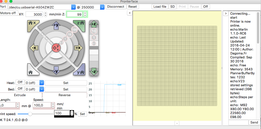

Bonjour @JCFAGES, pour commencer, vérifies que le port sélectionné est bien le bon pour la carte (là je pense que non ^_^), ensuite, il faut changer le baudrate (la case @19200) à 25000, puis tu cliques sur connect.
Dis nous si ça marche.
Ah merci
j'ai pu (et pas avant ??)sélectionné un autre port et me connecter
voir nouvelle copie d'écran ou , semble t'il , les moteurs seraient opérationnels
que dois je faire désormais pour avancer
la situation décrite par texte et copie d'écran
merci bcp pour help
texteProntface 22111614h40.txt

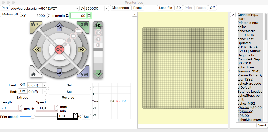

Je ne sais pas exactement ce que Dagoma te demande comme diagnostic, mais tu peux commencer par vérifier que chaque axe se déplace bien comme il faut, que la chauffe se fait bien et lancer une impression.
merci d'abord de donner suite
la machine ne démarre pas ,sous Dagoma App après connexionUSB (pour la configurer et régler le Z)
 Dagoma me suggère -avec l'aide du  forum)
d"essayer avec Pronterface de voir pourquoi et en quoi
ce que j'appelle un diagnostic
mais je ne sais  (et je veux bien apprendre-82 ans) manipuler Pronterface !!
la machine est connectée USB et reconnue (voir copie d'écran)
mais un clic sur l'icône d'un moteur ne donne rien
quel conseil a partir situation comme sur  copie d'écran et copie du texte
MERCI
Bonjour a nouveau
Disposant d'une autre Dagoma EASY (qui démarre mais imprime très mal.. c'est un autre probleme..)
j'ai pu avec elle m'exercer avec Pronterface et apprendre un peu a actionner les moteurs ventilos chauffage etc
si bien que revenant a la machine qui ne démarre pas
elle demeure insensible  toute sollicitation par Pronterface
elle est connectée au Mac mais ne peux pas meme  mettre en chauffe
que puis je regarder et faire ??
