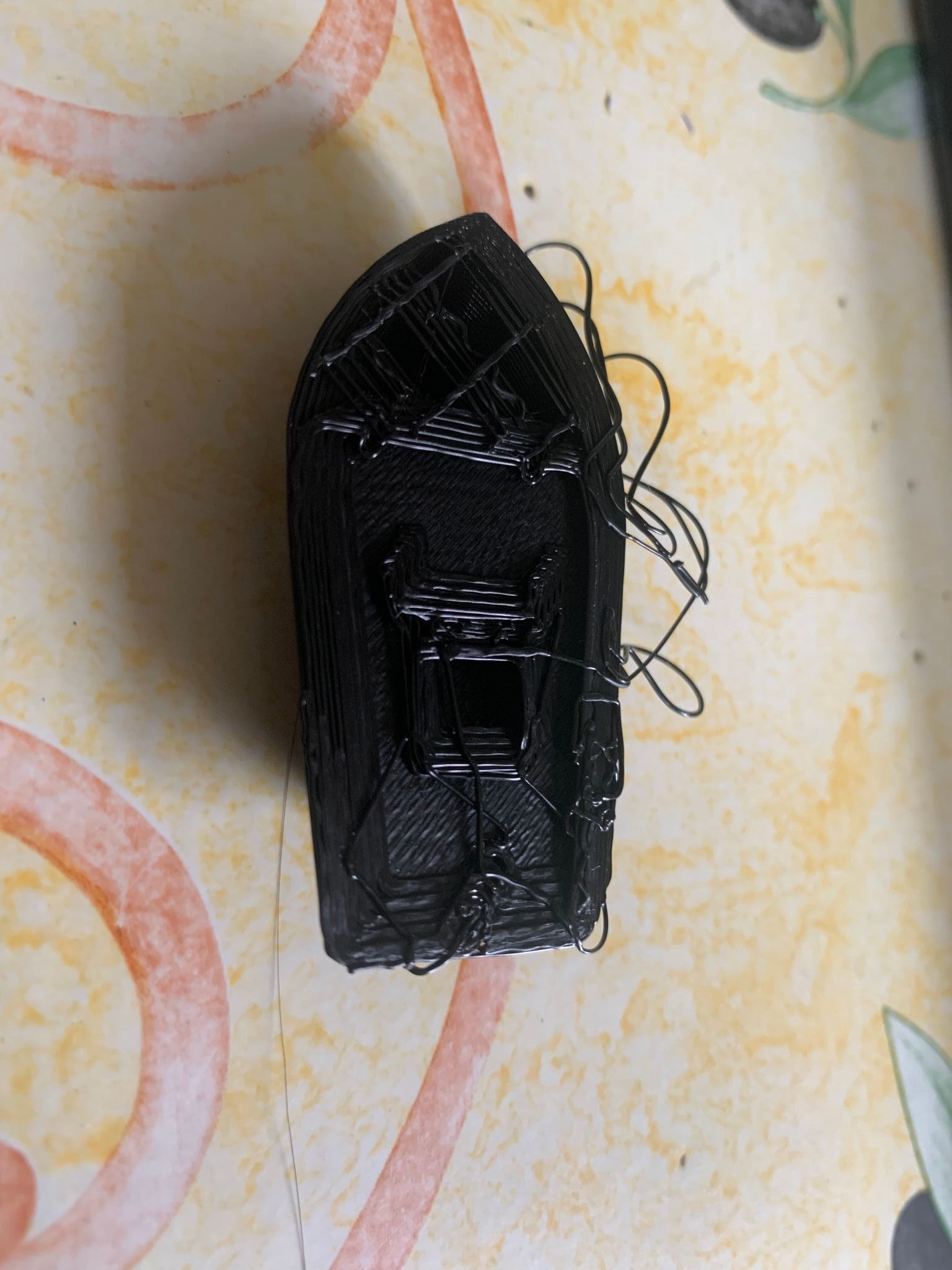

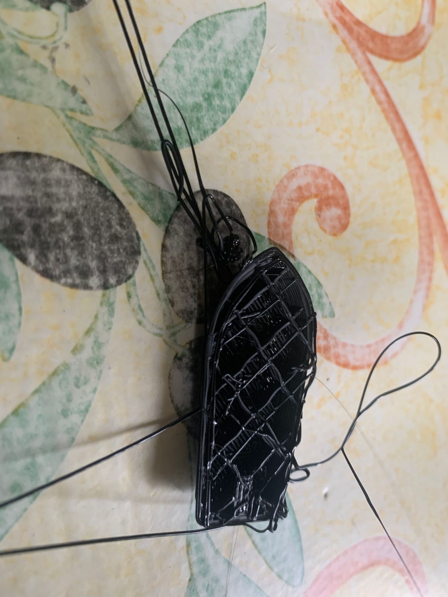

aldo_reset Posté(e) Mars 10, 2024 Auteur Posté(e) Mars 10, 2024 Merci, maintenant je le vois dans fluidd. Compris pour les matériaux, comme je n'ai jamais eu d'imprimante fermée, je ne le savais pas. Et bien raté ... le benchy s'est décroché après 10 lignes donc à mi-coque.
hcl28 Posté(e) Mars 10, 2024 Posté(e) Mars 10, 2024 Pour le réglage de la hauteur de la buse, tu utilses bien le carton plastifié fourni par Qidi ?

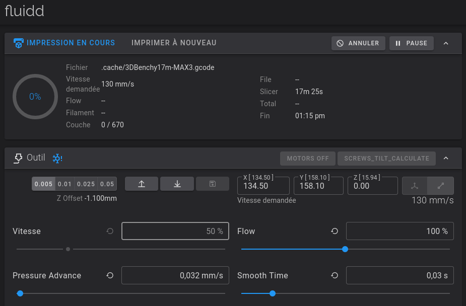

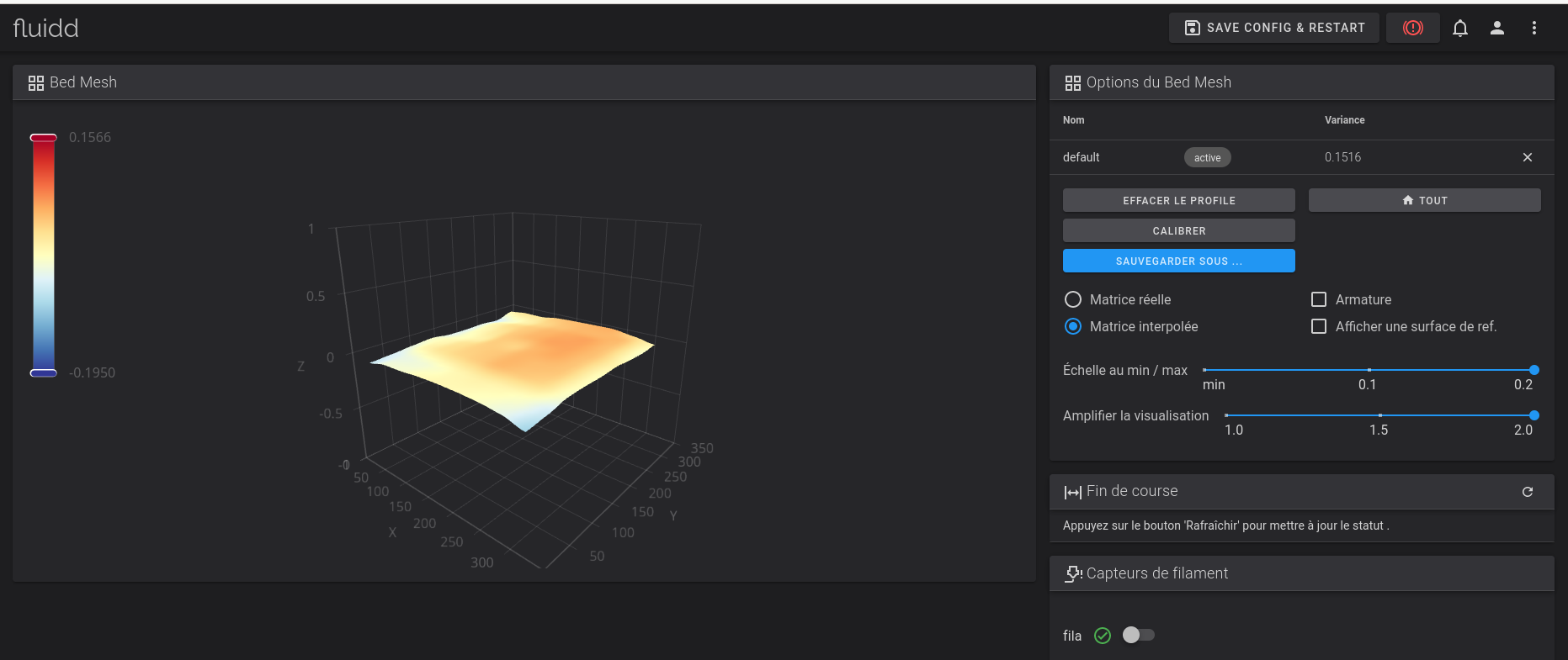

aldo_reset Posté(e) Mars 10, 2024 Auteur Posté(e) Mars 10, 2024 (modifié) Bonne idée. Je suis surtout en train de vérifier la planéité du plateau en faisant un bed mesh et ensuite en faisant un screws_tilt_calculate pour m'assurer de la bonne géométrie. Je mettrai toutes les données en transparence pour qu'on comprenne bien. Le mesh depuis Fluidd: fluidd Console 13:37:50 // 47 | (214.5, 196.2) | (242.5, 200.6) 13:37:50 // 48 | (178.2, 196.2) | (206.2, 200.6) 13:37:50 // 49 | (142.0, 196.2) | (170.0, 200.6) 13:37:50 // 50 | (105.8, 196.2) | (133.8, 200.6) 13:37:50 // 51 | (69.5, 196.2) | (97.5, 200.6) 13:37:50 // 52 | (33.2, 196.2) | (61.2, 200.6) 13:37:50 // 53 | (-3.0, 196.2) | (25.0, 200.6) 13:37:50 // 54 | (-3.0, 234.3) | (25.0, 238.7) 13:37:50 // 55 | (33.2, 234.3) | (61.2, 238.7) 13:37:50 // 56 | (69.5, 234.3) | (97.5, 238.7) 13:37:50 // 57 | (105.8, 234.3) | (133.8, 238.7) 13:37:50 // 58 | (142.0, 234.3) | (170.0, 238.7) 13:37:50 // 59 | (178.2, 234.3) | (206.2, 238.7) 13:37:50 // 60 | (214.5, 234.3) | (242.5, 238.7) 13:37:50 // 61 | (250.8, 234.3) | (278.8, 238.7) 13:37:50 // 62 | (287.0, 234.3) | (315.0, 238.7) 13:37:50 // 63 | (287.0, 272.4) | (315.0, 276.8) 13:37:50 // 64 | (250.8, 272.4) | (278.8, 276.8) 13:37:50 // 65 | (214.5, 272.4) | (242.5, 276.8) 13:37:50 // 66 | (178.2, 272.4) | (206.2, 276.8) 13:37:50 // 67 | (142.0, 272.4) | (170.0, 276.8) 13:37:50 // 68 | (105.8, 272.4) | (133.8, 276.8) 13:37:50 // 69 | (69.5, 272.4) | (97.5, 276.8) 13:37:50 // 70 | (33.2, 272.4) | (61.2, 276.8) 13:37:50 // 71 | (-3.0, 272.4) | (25.0, 276.8) 13:37:50 // 72 | (-3.0, 310.6) | (25.0, 315.0) 13:37:50 // 73 | (33.2, 310.6) | (61.2, 315.0) 13:37:50 // 74 | (69.5, 310.6) | (97.5, 315.0) 13:37:50 // 75 | (105.8, 310.6) | (133.8, 315.0) 13:37:50 // 76 | (142.0, 310.6) | (170.0, 315.0) 13:37:50 // 77 | (178.2, 310.6) | (206.2, 315.0) 13:37:50 // 78 | (214.5, 310.6) | (242.5, 315.0) 13:37:50 // 79 | (250.8, 310.6) | (278.8, 315.0) 13:37:50 // 80 | (287.0, 310.6) | (315.0, 315.0) 13:37:55 // probe at -3.000,5.598 is z=0.117500 13:37:55 $ SET_PIN PIN=caselight VALUE=0 13:37:57 // probe at -3.000,5.598 is z=0.120000 13:37:57 $ SET_PIN PIN=caselight VALUE=0 13:38:01 // probe at 33.252,5.604 is z=0.125000 13:38:03 // probe at 33.252,5.604 is z=0.125000 13:38:07 // probe at 69.504,5.598 is z=0.112500 13:38:09 // probe at 69.504,5.598 is z=0.112500 13:38:14 // probe at 105.749,5.598 is z=0.112500 13:38:15 // probe at 105.749,5.598 is z=0.115000 13:38:20 // probe at 142.001,5.604 is z=0.117500 13:38:21 // probe at 142.001,5.604 is z=0.117500 13:38:26 // probe at 178.253,5.598 is z=0.115000 13:38:27 // probe at 178.253,5.598 is z=0.115000 13:38:32 // probe at 214.499,5.598 is z=0.125000 13:38:33 // probe at 214.499,5.598 is z=0.122500 13:38:38 // probe at 250.750,5.604 is z=0.112500 13:38:39 // probe at 250.750,5.604 is z=0.112500 13:38:44 // probe at 287.002,5.598 is z=0.062500 13:41:53 // probe at 105.749,158.081 is z=0.045000 13:42:11 // probe at 214.499,158.081 is z=0.060000 13:42:13 // probe at 214.499,158.081 is z=0.057500 13:42:31 // probe at 287.002,196.199 is z=0.005000 13:42:35 // probe at 250.750,196.205 is z=0.040000 13:42:37 // probe at 250.750,196.205 is z=0.035000 13:42:42 // probe at 214.499,196.199 is z=0.040000 13:42:43 // probe at 214.499,196.199 is z=0.035000 13:42:48 // probe at 178.253,196.199 is z=0.032500 13:42:49 // probe at 178.253,196.199 is z=0.032500 13:42:54 // probe at 141.995,196.199 is z=0.032500 13:42:55 // probe at 141.995,196.199 is z=0.032500 13:42:59 $ SET_PIN PIN=caselight VALUE=0 13:43:00 // probe at 105.749,196.199 is z=0.012500 13:43:00 $ SET_PIN PIN=caselight VALUE=0 13:43:01 // probe at 105.749,196.199 is z=0.012500 13:43:06 // probe at 69.504,196.199 is z=0.000000 13:43:08 // probe at 69.504,196.199 is z=0.000000 13:43:12 // probe at 33.246,196.199 is z=-0.002500 13:43:14 // probe at 33.246,196.199 is z=-0.002500 13:43:18 // probe at -3.000,196.199 is z=0.000000 13:43:20 // probe at -3.000,196.199 is z=-0.007500 13:43:24 // probe at -3.000,234.317 is z=0.010000 13:43:26 // probe at -3.000,234.317 is z=0.010000 13:43:31 // probe at 33.252,234.323 is z=0.010000 13:43:32 // probe at 33.252,234.323 is z=0.015000 13:43:37 // probe at 69.498,234.323 is z=0.012500 13:43:38 // probe at 69.498,234.323 is z=0.010000 13:43:43 // probe at 105.749,234.317 is z=0.027500 13:43:44 // probe at 105.749,234.317 is z=0.025000 13:43:49 // probe at 142.001,234.323 is z=0.017500 13:43:50 // probe at 142.001,234.323 is z=0.012500 13:43:55 // probe at 178.247,234.323 is z=0.022500 13:43:57 // probe at 178.247,234.323 is z=0.022500 13:44:01 // probe at 214.499,234.317 is z=0.037500 13:44:03 // probe at 214.499,234.317 is z=0.032500 13:44:07 // probe at 250.750,234.323 is z=0.027500 13:44:09 // probe at 250.750,234.323 is z=0.027500 13:44:13 // probe at 287.002,234.317 is z=0.007500 13:44:15 // probe at 287.002,234.317 is z=0.005000 13:44:19 // probe at 286.996,272.441 is z=0.012500 13:44:21 // probe at 286.996,272.441 is z=0.017500 13:44:26 // probe at 250.750,272.441 is z=0.055000 13:44:27 // probe at 250.750,272.441 is z=0.055000 13:44:32 // probe at 214.505,272.441 is z=0.050000 13:44:33 // probe at 214.505,272.441 is z=0.055000 13:44:38 // probe at 178.247,272.441 is z=0.047500 13:44:39 // probe at 178.247,272.441 is z=0.052500 13:44:44 // probe at 142.001,272.441 is z=0.037500 13:44:45 // probe at 142.001,272.441 is z=0.047500 13:44:50 // probe at 105.749,272.434 is z=0.050000 13:44:51 // probe at 105.749,272.434 is z=0.057500 13:44:56 // probe at 69.498,272.441 is z=0.037500 13:44:58 // probe at 69.498,272.441 is z=0.040000 13:45:02 // probe at 33.252,272.441 is z=0.040000 13:45:04 // probe at 33.252,272.441 is z=0.042500 13:45:08 // probe at -3.000,272.434 is z=0.055000 13:45:10 // probe at -3.000,272.434 is z=0.057500 13:45:14 // probe at -3.000,310.565 is z=0.077500 13:45:16 // probe at -3.000,310.565 is z=0.090000 13:45:20 // probe at 33.252,310.558 is z=0.082500 13:45:22 // probe at 33.252,310.558 is z=0.082500 13:45:27 // probe at 69.498,310.558 is z=0.057500 13:45:28 // probe at 69.498,310.558 is z=0.062500 13:45:33 // probe at 105.749,310.565 is z=0.060000 13:45:34 // probe at 105.749,310.565 is z=0.062500 13:45:39 // probe at 142.001,310.558 is z=0.062500 13:45:40 // probe at 142.001,310.558 is z=0.065000 13:45:45 // probe at 178.247,310.558 is z=0.070000 13:45:46 // probe at 178.247,310.558 is z=0.067500 13:45:51 // probe at 214.499,310.565 is z=0.082500 13:45:52 // probe at 214.499,310.565 is z=0.080000 13:45:57 // probe at 250.750,310.558 is z=0.065000 13:45:58 // probe at 250.750,310.558 is z=0.060000 13:46:03 // probe at 286.996,310.558 is z=0.027500 13:46:05 // probe at 286.996,310.558 is z=0.020000 13:46:05 // Mesh Bed Leveling Complete 13:46:05 // Bed Mesh state has been saved to profile [default] // for the current session. The SAVE_CONFIG command will // update the printer config file and restart the printer. 13:46:15 $ SAVE_CONFIG 13:46:16 // Klipper state: Disconnect 13:46:20 // Klipper state: Ready © 2024 fluidd: v1.19.0-6184c73 Déjà on constate que le plateau n'est pas plat. Maintenant je passe à SCREWS_TILT_CALCULATE Modifié (le) Mars 10, 2024 par aldo_reset

aldo_reset Posté(e) Mars 10, 2024 Auteur Posté(e) Mars 10, 2024 (modifié) Si je lance SCREWS_TILT_CALCULATE sans avoir fait de G28 au préalable la tête se bloque en Z et la machine vrombit. Il n'y a même pas de Endstop !!! J'ai envie de crier au secours, je veux des endstops et un bl-touch !!! 13:54:49 $ screws_tilt_calculate 13:54:53 // probe at 9.001,297.403 is z=0.007500 13:54:55 // probe at 9.001,297.403 is z=0.007500 13:54:59 // probe at 264.998,297.397 is z=-0.022500 13:55:00 // probe at 264.998,297.397 is z=-0.025000 13:55:04 // probe at 265.004,41.400 is z=0.062500 13:55:05 // probe at 265.004,41.400 is z=0.065000 13:55:09 // probe at 9.001,41.400 is z=0.097500 13:55:10 // probe at 9.001,41.400 is z=0.095000 13:55:10 // 01:20 means 1 full turn and 20 minutes, CW=clockwise, CCW=counter-clockwise 13:55:11 // ArriereGauche (base) : x=9.0, y=297.4, z=0.00750 13:55:11 // ArriereDroite : x=265.0, y=297.4, z=-0.02375 : adjust CCW 00:03 13:55:11 // AvantDroite : x=265.0, y=41.4, z=0.06375 : adjust CW 00:05 13:55:11 // AvantGauche : x=9.0, y=41.4, z=0.09625 : adjust CW 00:08 Comme tout est en plastique, je ne sais même pas comment régler la géométrie des vis mères en Z qui supportent tout, y compris le plateau. Bon, je vais quand même régler. Incroyable : deux mesures consécutives ne me donnent pas les mêmes valeurs. 14:01:00 $ G28 14:01:02 $ screws_tilt_calculate 14:01:03 // Run Current: 0.80A Hold Current: 0.80A 14:01:04 // Run Current: 0.98A Hold Current: 0.98A 14:01:05 // Run Current: 0.89A Hold Current: 0.89A 14:01:07 // Run Current: 0.98A Hold Current: 0.98A 14:01:19 // Run Current: 1.09A Hold Current: 1.09A 14:01:19 // Run Current: 1.09A Hold Current: 1.09A 14:01:24 // probe at 9.001,297.403 is z=0.102500 14:01:25 // probe at 9.001,297.403 is z=0.105000 14:01:29 // probe at 264.998,297.397 is z=0.140000 14:01:31 // probe at 264.998,297.397 is z=0.140000 14:01:34 // probe at 265.004,41.400 is z=0.100000 14:01:36 // probe at 265.004,41.400 is z=0.100000 14:01:39 // probe at 9.001,41.400 is z=0.067500 14:01:41 // probe at 9.001,41.400 is z=0.065000 14:01:41 // 01:20 means 1 full turn and 20 minutes, CW=clockwise, CCW=counter-clockwise 14:01:41 // ArriereGauche (base) : x=9.0, y=297.4, z=0.10375 14:01:41 // ArriereDroite : x=265.0, y=297.4, z=0.14000 : adjust CW 00:03 14:01:41 // AvantDroite : x=265.0, y=41.4, z=0.10000 : adjust CCW 00:00 14:01:41 // AvantGauche : x=9.0, y=41.4, z=0.06625 : adjust CCW 00:03 14:01:47 $ G28 14:01:48 $ screws_tilt_calculate 14:01:50 // Run Current: 0.80A Hold Current: 0.80A 14:01:51 // Run Current: 0.98A Hold Current: 0.98A 14:01:52 // Run Current: 0.89A Hold Current: 0.89A 14:01:54 // Run Current: 0.98A Hold Current: 0.98A 14:02:06 // Run Current: 1.09A Hold Current: 1.09A 14:02:06 // Run Current: 1.09A Hold Current: 1.09A 14:02:10 // probe at 9.001,297.403 is z=0.035000 14:02:12 // probe at 9.001,297.403 is z=0.037500 14:02:16 // probe at 264.998,297.397 is z=0.087500 14:02:17 // probe at 264.998,297.397 is z=0.085000 14:02:21 // probe at 265.004,41.400 is z=0.047500 14:02:22 // probe at 265.004,41.400 is z=0.047500 14:02:26 // probe at 9.001,41.400 is z=0.025000 14:02:27 // probe at 9.001,41.400 is z=0.022500 14:02:27 // 01:20 means 1 full turn and 20 minutes, CW=clockwise, CCW=counter-clockwise 14:02:28 // ArriereGauche (base) : x=9.0, y=297.4, z=0.03625 14:02:28 // ArriereDroite : x=265.0, y=297.4, z=0.08625 : adjust CW 00:04 14:02:28 // AvantDroite : x=265.0, y=41.4, z=0.04750 : adjust CW 00:01 14:02:28 // AvantGauche : x=9.0, y=41.4, z=0.02375 : adjust CCW 00:01 C'est bien ce que je craignait en voyant en géométrie de l'imprimante : tout repose sur le double axe Y. La précision n'est donc pas très grande en cas de défaut de réglage. Modifié (le) Mars 10, 2024 par aldo_reset

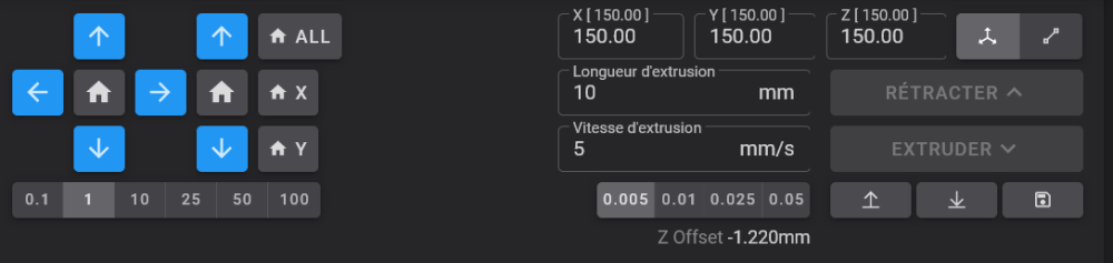

Wassingue Posté(e) Mars 10, 2024 Posté(e) Mars 10, 2024 Pas de BL Touch, le capacitif est plus fiable dans la durée. Pas de 'EndStop', c'est la butée qui provoquant une augmentation du courant, provoque l'information de fin de course. Pour ajuster le 'Z Offset ' la carte doit ABSOLUMENT être bien pincée, plus qu'à peine, limite difficile à glisser.
aldo_reset Posté(e) Mars 10, 2024 Auteur Posté(e) Mars 10, 2024 Je crois que c'est pour cela que l'on voit des bed mesh avec des irrégularités : le plateau est bien parfaitement plat, mais le support n'est pas fiable. Donc les mesures du mesh renvoient n'importe quoi. Cette imprimante est une catastrophe. Okay, je vais refaire le zoffset en suivant la règle. Pour le screws_tilt_calculate, j'ai décidé de chauffer l'enceinte à 60° pour avoir des mesures reproductibles. Bon j'arrive à peu près à cela, avec d'une mesure à l'autre un paramètre qui passe à 0 ou à 1, donc inutile d'aller plus loin. 14:29:38 $ G28 14:29:38 $ screws_tilt_calculate 14:29:40 // Run Current: 0.80A Hold Current: 0.80A 14:29:42 // Run Current: 0.98A Hold Current: 0.98A 14:29:43 // Run Current: 0.89A Hold Current: 0.89A 14:29:45 // Run Current: 0.98A Hold Current: 0.98A 14:29:56 // Run Current: 1.09A Hold Current: 1.09A 14:29:57 // Run Current: 1.09A Hold Current: 1.09A 14:30:01 // probe at 9.001,297.403 is z=-0.037500 14:30:03 // probe at 9.001,297.403 is z=-0.030000 14:30:06 // probe at 264.998,297.397 is z=-0.017500 14:30:08 // probe at 264.998,297.397 is z=-0.022500 14:30:12 // probe at 265.004,41.400 is z=-0.032500 14:30:13 // probe at 265.004,41.400 is z=-0.032500 14:30:17 // probe at 9.001,41.400 is z=-0.045000 14:30:18 // probe at 9.001,41.400 is z=-0.047500 14:30:19 // 01:20 means 1 full turn and 20 minutes, CW=clockwise, CCW=counter-clockwise 14:30:19 // ArriereGauche (base) : x=9.0, y=297.4, z=-0.03375 14:30:19 // ArriereDroite : x=265.0, y=297.4, z=-0.02000 : adjust CW 00:01 14:30:19 // AvantDroite : x=265.0, y=41.4, z=-0.03250 : adjust CW 00:00 14:30:19 // AvantGauche : x=9.0, y=41.4, z=-0.04625 : adjust CCW 00:01 On est à la limite de la précision de l'axe Y et des moteurs. Pour l'offset, je trouve -1,75 ... Au final la déclinaison est de 0,15 soit +-0,075, ce qui est bien (mon Ender arrive à 0,05). Par contre, rien n'est sauvé dans le fichier config: [gcode_macro M1029] gcode: # X_TWIST_PROFILE_LOAD NAME=default # X_TWIST_COMPENSATE_MESH MESH_NAME=default COMPENSATION_NAME=default # SAVE_CONFIG [virtual_sdcard] #path:/home/mks/uploads path: ~/gcode_files #*# <---------------------- SAVE_CONFIG ----------------------> #*# DO NOT EDIT THIS BLOCK OR BELOW. The contents are auto-generated. #*# [screws_tilt_adjust] # BLT (à droite/devant la buse : 28 / 4,4 ) # x=> -28, y=> +4.4 screw1: 9,297.4 screw1_name: ArriereGauche screw2: 265,297.4 screw2_name: ArriereDroite screw3: 265,41.4 screw3_name: AvantDroite screw4: 9,41.4 screw4_name: AvantGauche horizontal_move_z: 5 speed: 200 screw_thread: CCW-M4 #*# <---------------------- SAVE_CONFIG ----------------------> #*# DO NOT EDIT THIS BLOCK OR BELOW. The contents are auto-generated. #*# #*# [input_shaper] #*# shaper_type_x = mzv #*# shaper_freq_x = 50.4 #*# shaper_type_y = zv #*# shaper_freq_y = 43.0 IL faut cliquer sur "completed" et là la config est sauvegardée. #*# <---------------------- SAVE_CONFIG ----------------------> #*# DO NOT EDIT THIS BLOCK OR BELOW. The contents are auto-generated. #*# #*# [bed_mesh default] #*# version = 1 #*# points = #*# -0.070000, -0.033750, -0.030000, -0.016250, -0.011250, -0.013750, -0.022500, -0.043750, -0.095000 #*# -0.057500, -0.041250, -0.033750, -0.023750, -0.010000, -0.005000, -0.011250, -0.025000, -0.068750 #*# -0.040000, -0.006250, 0.012500, 0.022500, 0.030000, 0.042500, 0.033750, 0.023750, -0.028750 #*# -0.026250, -0.011250, 0.012500, 0.027500, 0.032500, 0.045000, 0.040000, 0.033750, -0.020000 #*# -0.047500, -0.021250, -0.003750, 0.028750, 0.023750, 0.045000, 0.052500, 0.035000, -0.020000 #*# -0.050000, -0.013750, 0.007500, 0.032500, 0.045000, 0.056250, 0.055000, 0.038750, -0.008750 #*# -0.045000, -0.006250, 0.016250, 0.031250, 0.043750, 0.052500, 0.056250, 0.037500, -0.020000 #*# -0.057500, -0.028750, -0.003750, 0.021250, 0.035000, 0.043750, 0.043750, 0.041250, -0.025000 #*# -0.008750, 0.008750, 0.007500, 0.031250, 0.040000, 0.045000, 0.048750, 0.023750, -0.010000 #*# tension = 0.2 #*# min_x = 25.0 #*# algo = bicubic #*# y_count = 9 #*# mesh_y_pps = 4 #*# min_y = 10.0 #*# x_count = 9 #*# max_y = 314.96 #*# mesh_x_pps = 4 #*# max_x = 315.0
Wassingue Posté(e) Mars 10, 2024 Posté(e) Mars 10, 2024 Ce que je ne comprends pas, c'est la raison qui t'a poussé à griller les étapes de la mise en service/calibrations et de directement mettre le nez dans les fichiers. La méthodologie de réglage du 'Z Offset' est largement décrite dans le test de @fran6p, ainsi que l'endroit où est stockée cette valeur. Cette imprimante est directement exploitable dès la livraison. Comme tu le soulignes dans tes premiers posts, elle n'est pas conçue dans le but d'être 'bidouillable' dès les premières tentatives d'impression. C'est cependant une option que permet la démarche d'Open Source. Personnellement, j'apprécie beaucoup cette imprimante ainsi que la qualité du SAV. J'ai testé de la Delta et de la 'bed slinger' depuis 2012 et il n'y a pas photo.

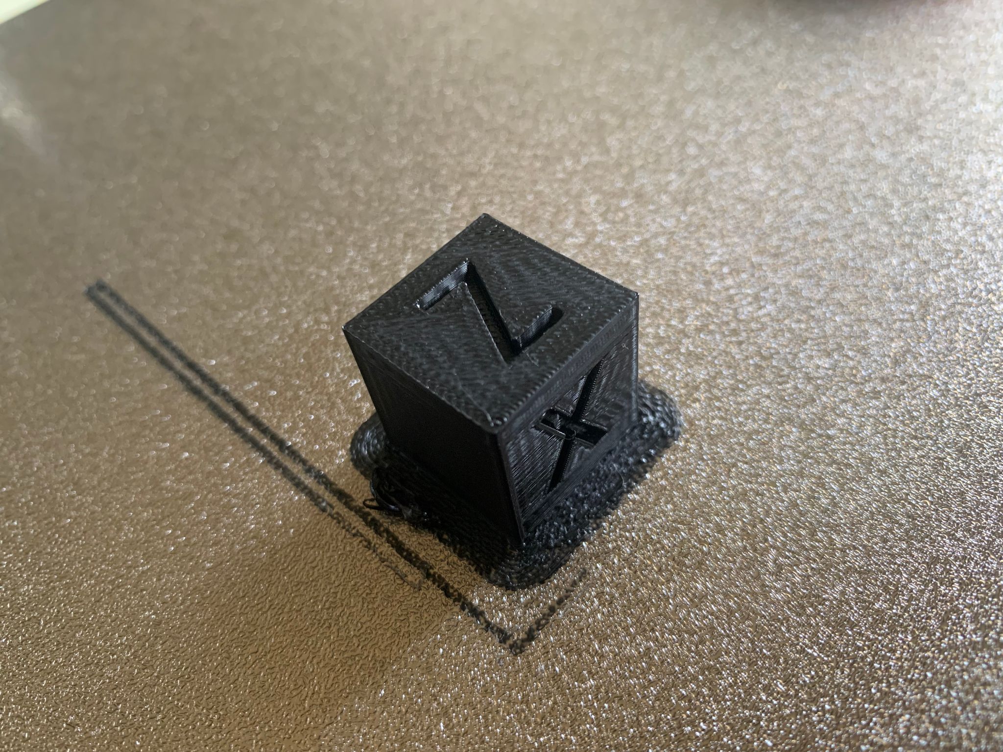

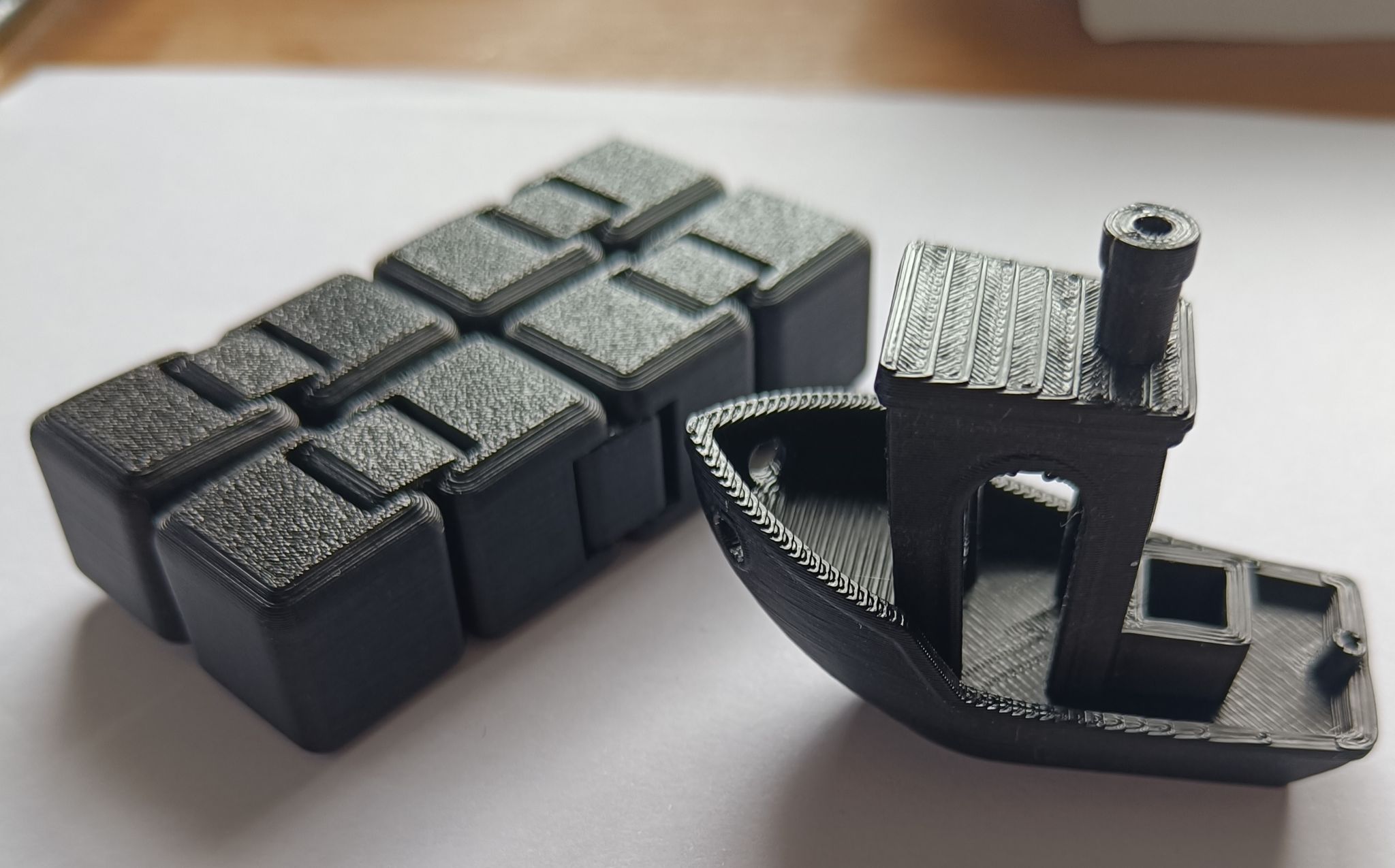

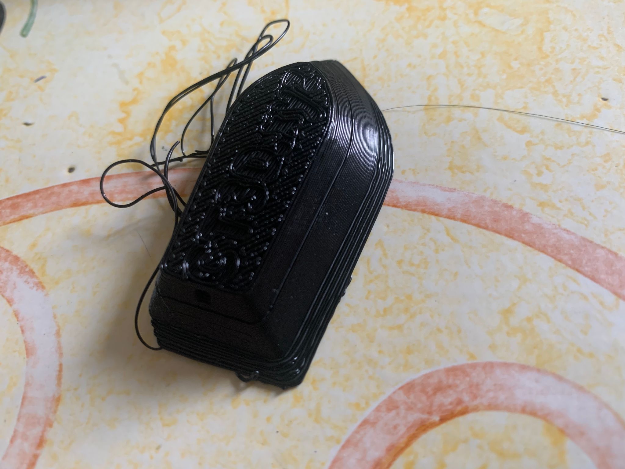

aldo_reset Posté(e) Mars 10, 2024 Auteur Posté(e) Mars 10, 2024 (modifié) J'ai fait un brim autour du cube et tout a l'air parfait. Je poste la photo quand c'est terminé. J'ai tous les posts et c'est pour cela que je l'ai achetée. Sans brim on ne peut pas imprimer à de telles vitesses ... L'imprimante vibre de tous les côté et le PLA se décole. J'espère arriver au bout. Cette imprimante fonctionnera mieux à haute vitesse avec de l'ABS ou du PETG.Qualité très bonne. Les images ont été interpolées par mon iPhone, en fait en finition est très belle. Conclusion : * Bien régler le plateau en faisant un SCREWS_TILT_CALCULATE en bougeant les vis du dessus (entre le plateau PEI et le plateau en aluminium), * Suivre la procédure de nivellement et enfin avec du PLA, * Ne jamais utiliser les fichiers fournis car ils n'ont pas de brim et ne peuvent pas être imprimés à haute vitesse en raison des vibrations. * Toujours imprimer le PLA porte ouverte. [screws_tilt_adjust] # BLT (à droite/devant la buse : 28 / 4,4 ) # x=> -28, y=> +4.4 screw1: 9,297.4 screw1_name: ArriereGauche screw2: 265,297.4 screw2_name: ArriereDroite screw3: 265,41.4 screw3_name: AvantDroite screw4: 9,41.4 screw4_name: AvantGauche horizontal_move_z: 5 speed: 200 screw_thread: CCW-M4 Fichier de Fran06, mais avec CCW-M4 pour les vis et non l'inverse car on visse du dessus. Modifié (le) Mars 10, 2024 par aldo_reset
hcl28 Posté(e) Mars 10, 2024 Posté(e) Mars 10, 2024 Pièces imprimés à partir des fichiers se trouvant dans l'imprimante. Aucun soucis d'impressions, voir sinon avec SAV en decrivant le problème.
fran6p Posté(e) Mars 10, 2024 Posté(e) Mars 10, 2024 Le fichier printer.cfg n'est pas celui fourni originellement : il n'y a normalement pas de section [screws_tilt_adjust] qui donne accès au Gcode étendu SCREWS_TILT_ADJUST. Tant que la distance buse / plateau n'aura pas été réglée et que la surface du plateau parfaitement dégraissée, la première couche ne tiendra pas et la pièce au-dessus à un moment se décrochera. La procédure de réglage du Zoffset doit se faire obligatoirement via l'écran. En cas de nivelage du plateau via l'écran, le Zoffset est remis à zéro et doit être refait (première étape avant recherche de la topographie). A moins que les modèles soient franchement différents de celle que j'ai testée, je n'ai eu aucune difficulté à imprimer les modèles fournis ce sans réduire les vitesses, le Benchy est sorti en moins de 17 minutes. 1
