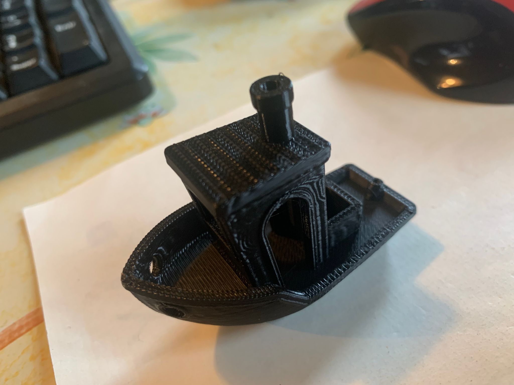

Très bien pour 200mm/s !!! Je n'ai pas utilisé l'option de lissage qui doit certainement exister.
Merci à tous pour votre aide.
La prochaine fois j'imprimerai sans brim. Merci à tous.

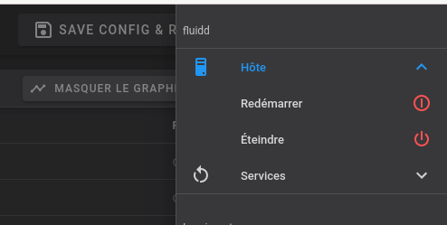

Je me pose une question : quand j'éteint l'imprimante, j'ai intérêt à arrêter depuis Klipper, pour éteindre proprement la Pi ?

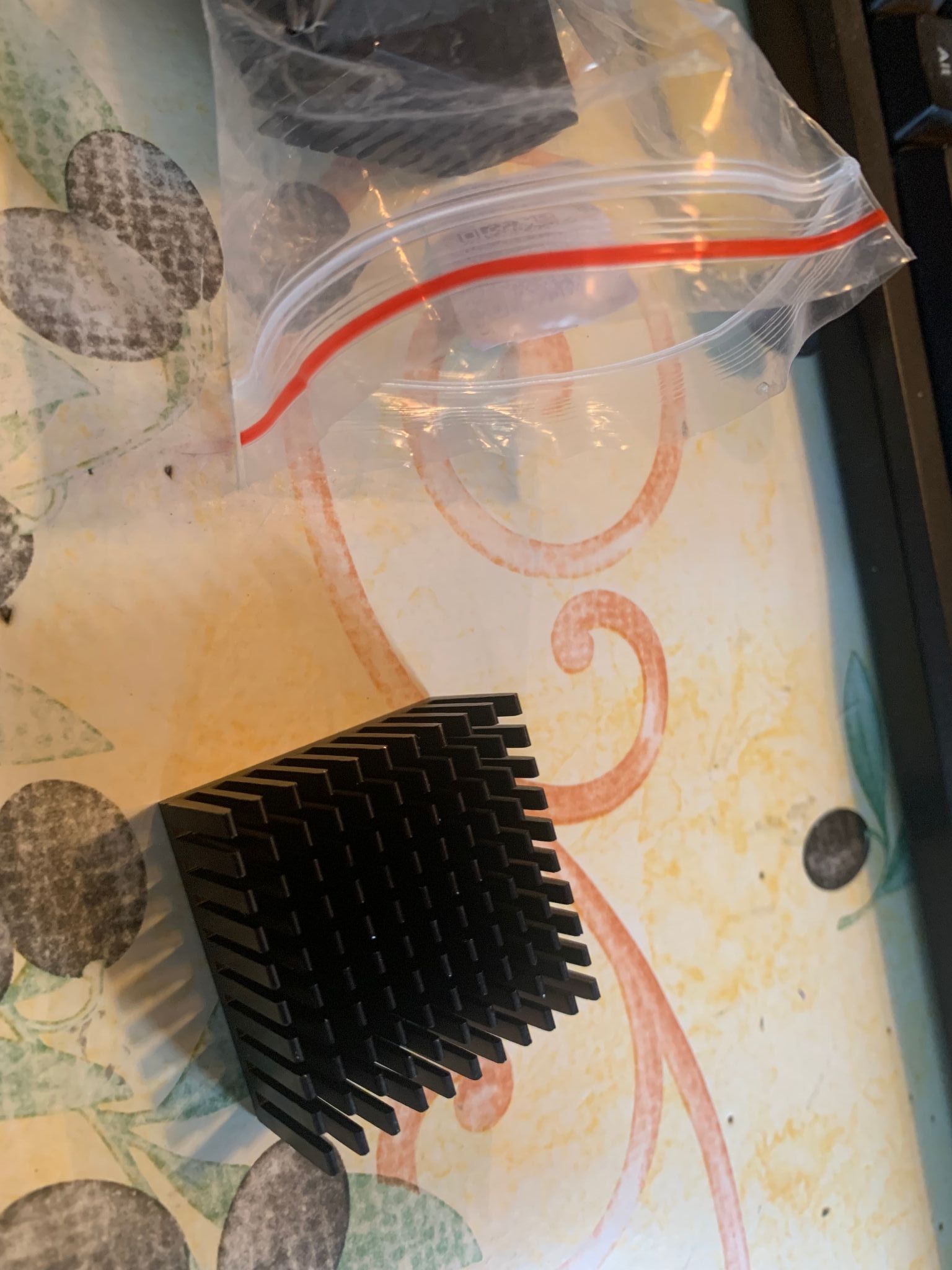

Par ailleurs, j'ai des radiateurs adaptés à la taille des moteurs. Est-ce une bonne idée de les placer vu que l'enceinte peut chauffer jusqu'à 60°c ?
Comment les coller ? Je n'ai plus de sticker, quelle référence ou quelle solution recommandez-vous ?
Non. ça ne servira à rien. On peut éteindre «à l'arrache» (voir la méthode), le supercondensateur sur la carte mère permet justement ce type d'extinction (non recommandée évidemment sur un Raspberry avec une carte SD). Juste attendre que la température de buse descende sous les 60°C pour du PLA (température de transition visqueuse vitreuse).
Pour les radiateurs, aucune idée mais ces moteurs sont amplement capables de fonctionner jusqu'à 70°C en continu (+ de 80°C sur des périodes transitoires). Sinon une colle (pas de la pâte thermique) prévue pour les processeurs devrait fonctionner.

Il faut juste attendre que la température du hotend descende à 50°C (arrêt du ventilateur) avant d'éteindre l'imprimante.
C'est important pour pour éviter un bouchage de la buse.
Pour les radiateurs, j'en ai posé après avoir constaté que les moteurs (surtout X et Y) chauffaient vraiment beaucoup.
J'ai utilisé les adhésifs livrés avec.
Il m'en reste si tu veux.

Merci pour vos remarques. Je dois avoir de la colle pour processeur qui traîne quelque part (de l'époque où l'on montait encore ses PC).
J'avais bien lu concernant la buse et les 50°C, mais j'avais totalement oublié. Heureusement j'ai éteint en toute sécurité.

* J'ai commandé de la colle pour CPU.
