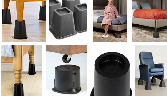

Lorenzo78 Posté(e) Mars 13 Partager Posté(e) Mars 13 Salut @Herbacha C'est ce genre de truc que tu veux faire ? Personnellement j'ai un doute au niveau de l'esthétique .... sinon tu achètes des pieds plus hauts ... 1 Lien vers le commentaire Partager sur d’autres sites More sharing options...
Herbacha Posté(e) Mars 13 Auteur Partager Posté(e) Mars 13 Niveau esthétique ce sera très différent (et heureusement !). C'est l'avantage de pouvoir faire sur mesure. Bravo pour les images trouvées qui sont un condensé de trucs affreux ! Il s'agit d'un lit mezzanine, et donc les pieds qui portent le lit font ~180cm, et il sont percés là ou il faut pour permettre l'assemblage de tous les bouts. Du coup changer les pieds c'est sur que c'est probablement idéal, mais c'est aussi l'option la plus chère et la plus complexe Lien vers le commentaire Partager sur d’autres sites More sharing options...
