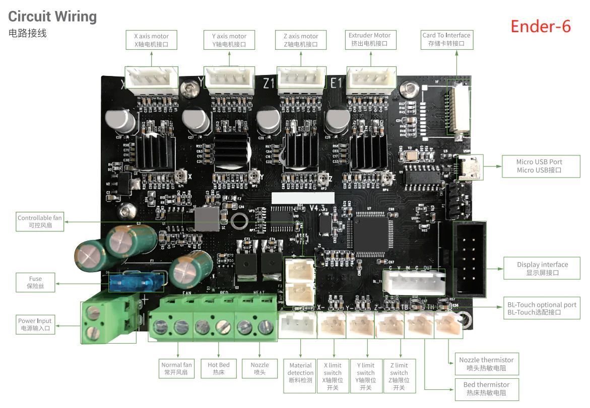

pommeverte Posté(e) Mars 24 Partager Posté(e) Mars 24 Salut, Sauf erreur de ma part, cette carte est quasiment identique à la V4.2.2. La différence se situe au niveau du lecteur de carte SD/µSD qui est déporté. Tu devrais donc trouver toutes les infos nécessaires dans ce document: Creality.4.2.2.-.Schematic.22-9-21.pdf en complément de cette photo , trouvée ici: Citation Lien vers le commentaire Partager sur d’autres sites More sharing options...
