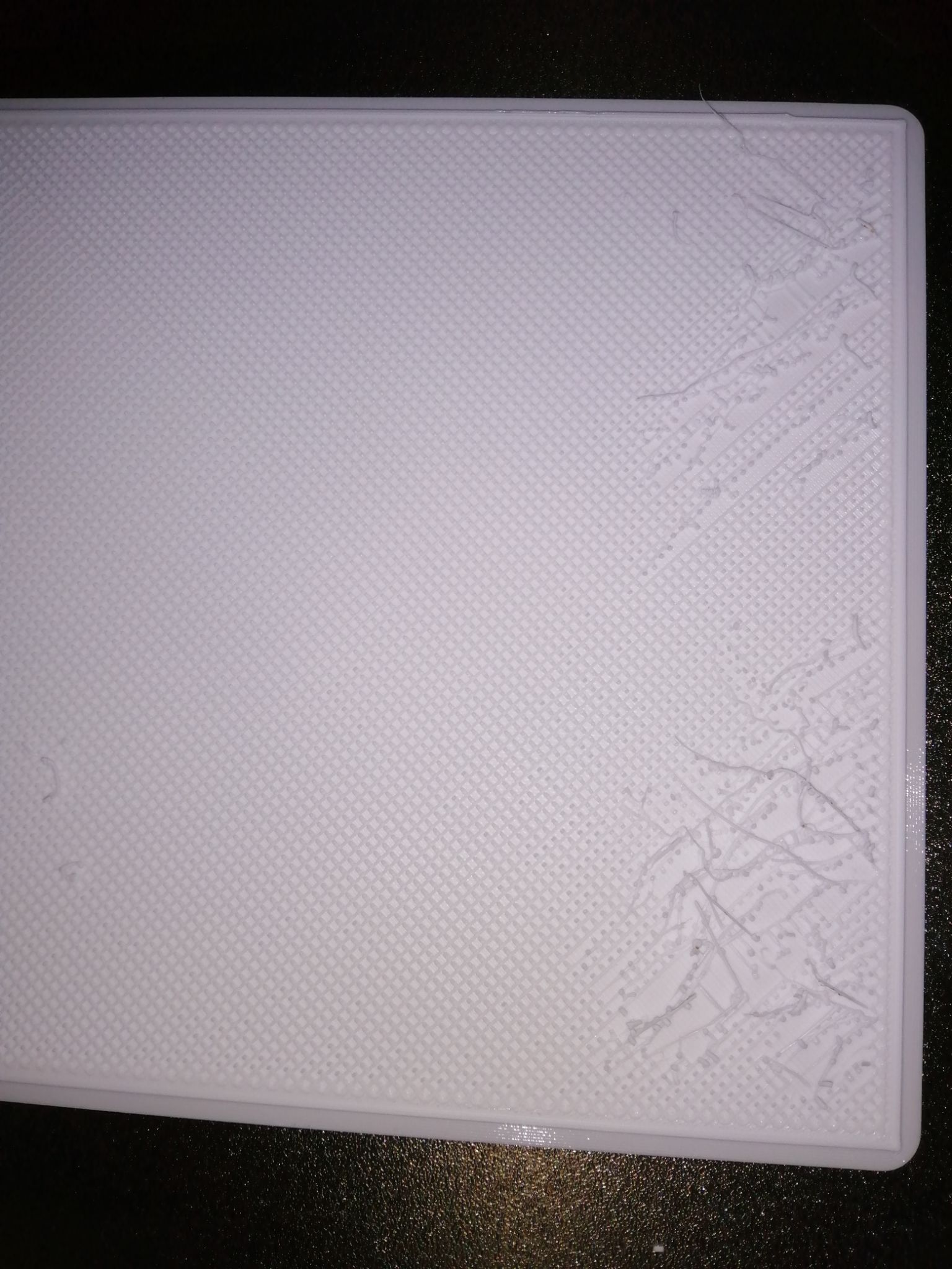

Steed66 Posté(e) Mars 14 Partager Posté(e) Mars 14 Bonjour à tous, J'ai un problème d'impression sur les grandes longueurs qui se produisent plutôt sur la droite du tapis et jamais sur la couche initiale (60mm/s). Avez vous une idée du problème? Merci. Lien vers le commentaire Partager sur d’autres sites More sharing options...
pascal_lb Posté(e) Mars 14 Partager Posté(e) Mars 14 @Steed66 je déplace dans la bonne section Je suppose que c'est lors du remplissage ? Et je suppose également (parce que tu ne nous donnes aucune indication) que le motif de remplissage est "Grille" ? Change le motif en Rectiligne et ça devrait déjà aller mieux Après je peux sortir la boule de cristal 1 1 Lien vers le commentaire Partager sur d’autres sites More sharing options...
Steed66 Posté(e) Mars 15 Auteur Partager Posté(e) Mars 15 Merci pour ta réponse. Il est vrai que je l'ai rédigé un peu rapidement. Néanmoins, je pense avoir résolu mon problème car en augmentant le débit de ma buse de 10%, le problème à été réglé. Ma vitesse de remplissage était de 200mm/s et en la réduisant à 100mm/s le problème avait disparu. Alors je l'ai remis à 200mm/s et j'ai augmenté de débit de ma buse de 10%, et tout est rentré dans l'ordre. A ce propos, existe -t-il un abaque ou un tableau qui permettre de régler le débit de la buse en fonction de sa vitesse? Merci. Lien vers le commentaire Partager sur d’autres sites More sharing options...

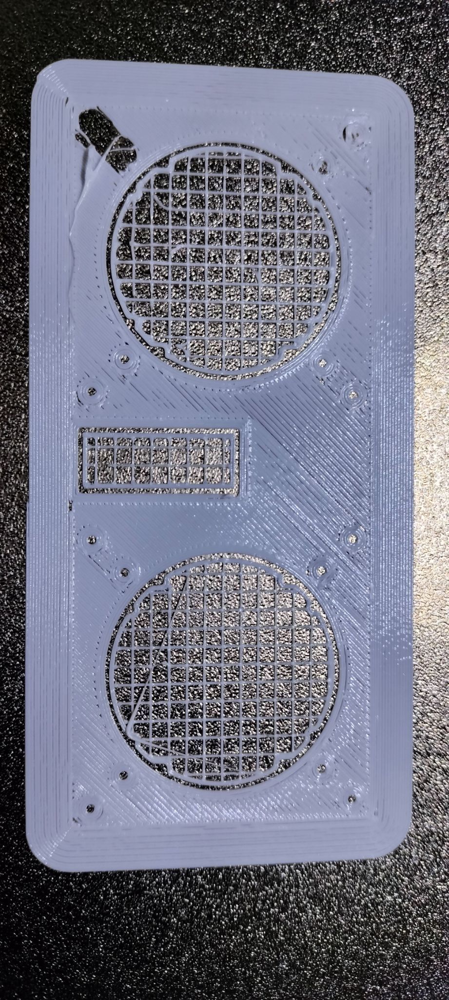

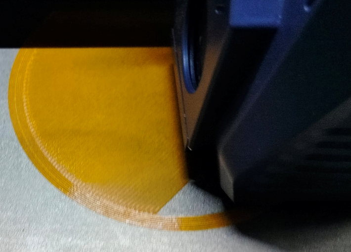

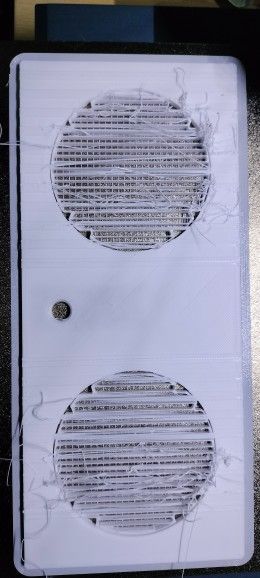

FRANDSEN Posté(e) Mars 22 Partager Posté(e) Mars 22 (modifié) Voici le résultat. J'ai stoppé avant la fin de la couche initiale car avec les problèmes visiblement de supports, il était inutile de poursuivre l'impression! On pourrait penser à un problème de rétractation. Distance de rétractation: 3mm Vitesse de rétractation: 10 mm/s Rétractation au changement de couche. Par contre, les grandes longueur sont correctes. Si quelqu'un à une idée! Modifié (le) Mars 22 par FRANDSEN Lien vers le commentaire Partager sur d’autres sites More sharing options...

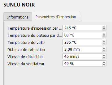

ste0024 Posté(e) Mars 22 Partager Posté(e) Mars 22 (modifié) perso pour du PETG quelque soit la marque: Vitesse de rétractation: 40 a 45 mm/s resultat PETG ARIANEPLASTE Modifié (le) Mars 22 par ste0024 Lien vers le commentaire Partager sur d’autres sites More sharing options...

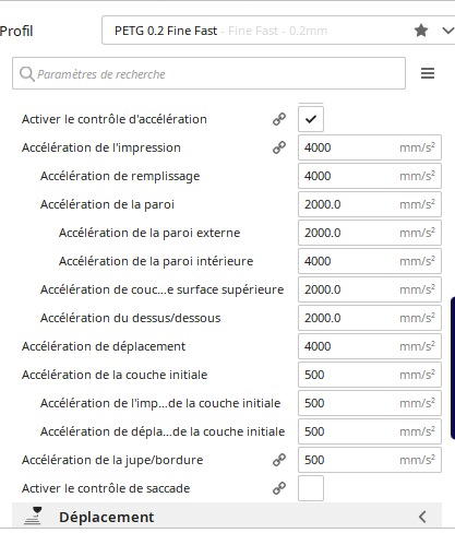

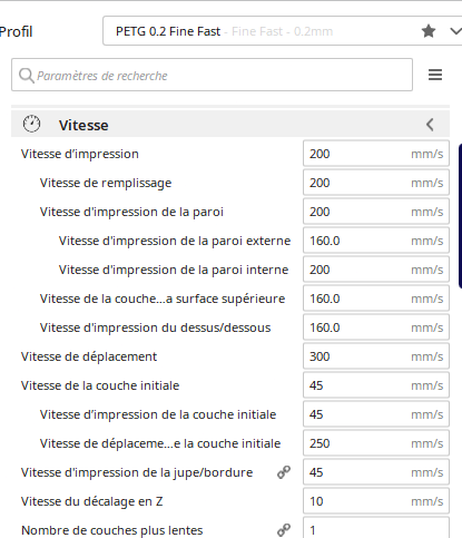

FRANDSEN Posté(e) Mars 25 Partager Posté(e) Mars 25 Avant de démarrer une nouvelle impression avec les données que tu m'as fournis, es tu sûre des valeurs de" l'accélération impression, accélération remplissage" 4000mm/s, ainsi que toutes les autres concernant l'accélération? N'est ce pas trop élevé pour la Neptune 4 pro? Lien vers le commentaire Partager sur d’autres sites More sharing options...

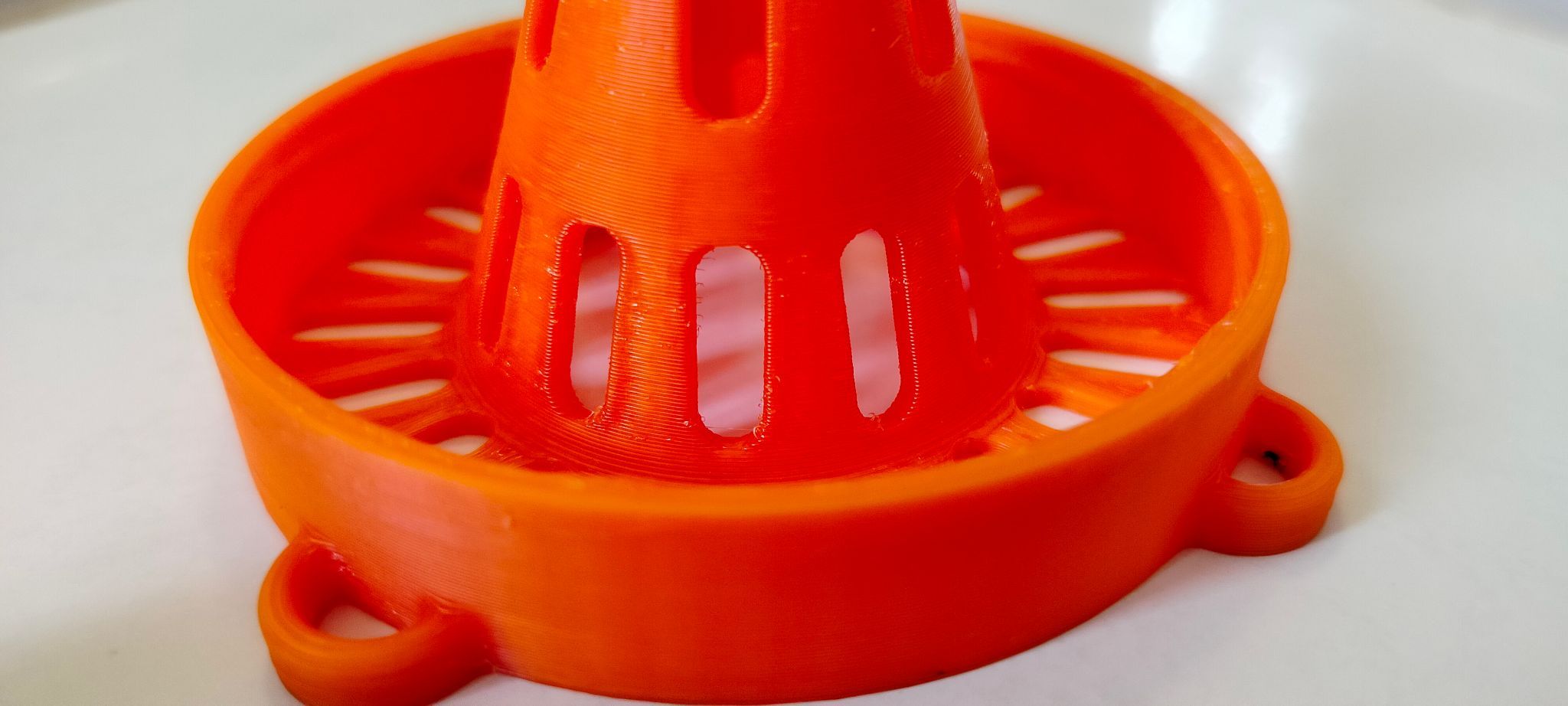

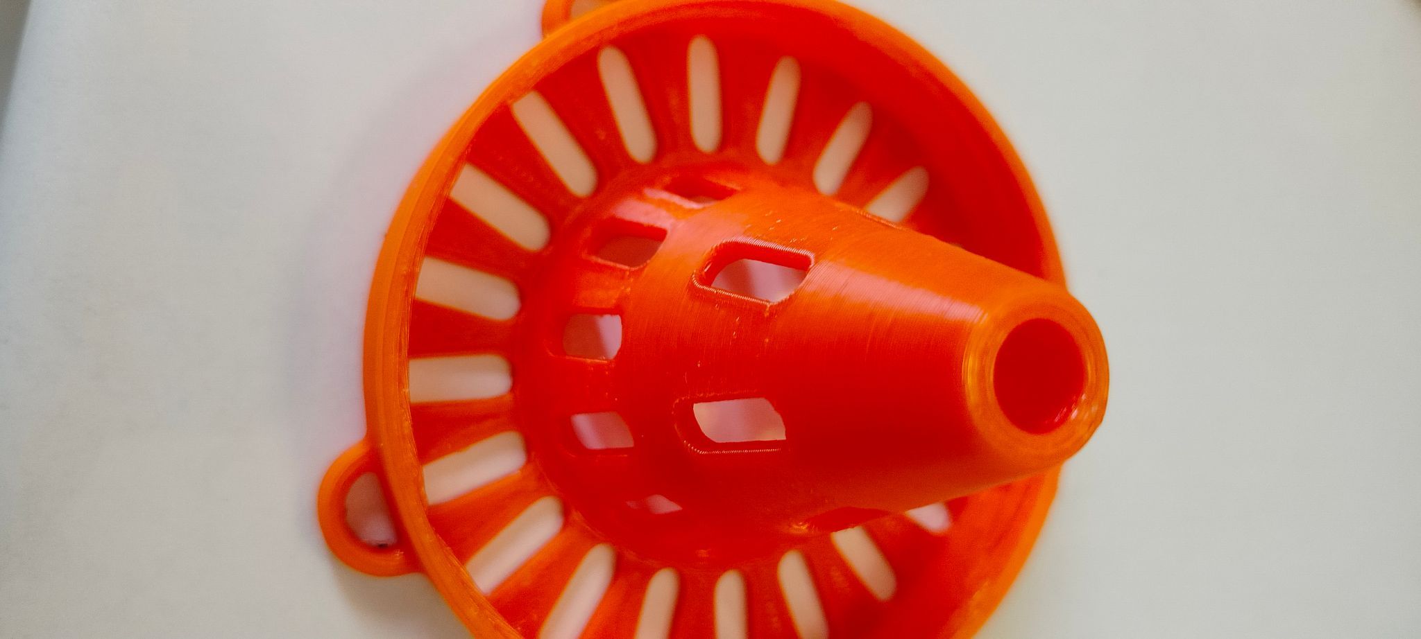

ste0024 Posté(e) Mars 25 Partager Posté(e) Mars 25 (modifié) Il y a 1 heure, FRANDSEN a dit : Avant de démarrer une nouvelle impression avec les données que tu m'as fournis, es tu sûre des valeurs de" l'accélération impression, accélération remplissage" 4000mm/s, ainsi que toutes les autres concernant l'accélération? N'est ce pas trop élevé pour la Neptune 4 pro? j utilise ces valeurs avec la Neptune 4 plus. profil fine fast 0.2mm tu peux faire un test en réduisant la taille de 50% voir plus. pour moi ça fonctionne avec le petg elegoo, sunlu, bbfil et arianeplast voici le resulat du piege a frelon avec du petg sunlu et les valeur cite plus haut Modifié (le) Mars 25 par ste0024 Lien vers le commentaire Partager sur d’autres sites More sharing options...

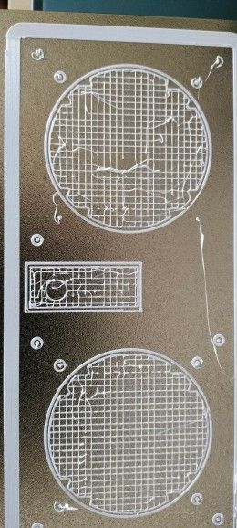

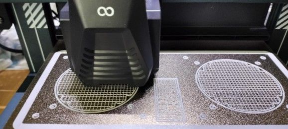

FRANDSEN Posté(e) Mars 25 Partager Posté(e) Mars 25 Ok, merci, je vais essayer Le début de l'impression est prometteur. Par contre certain trous manque de finesse. Par contre certain trous manque de finesse. Mais cela c'est mal terminé en voulant réaliser les grilles des haut parleurs! Lien vers le commentaire Partager sur d’autres sites More sharing options...

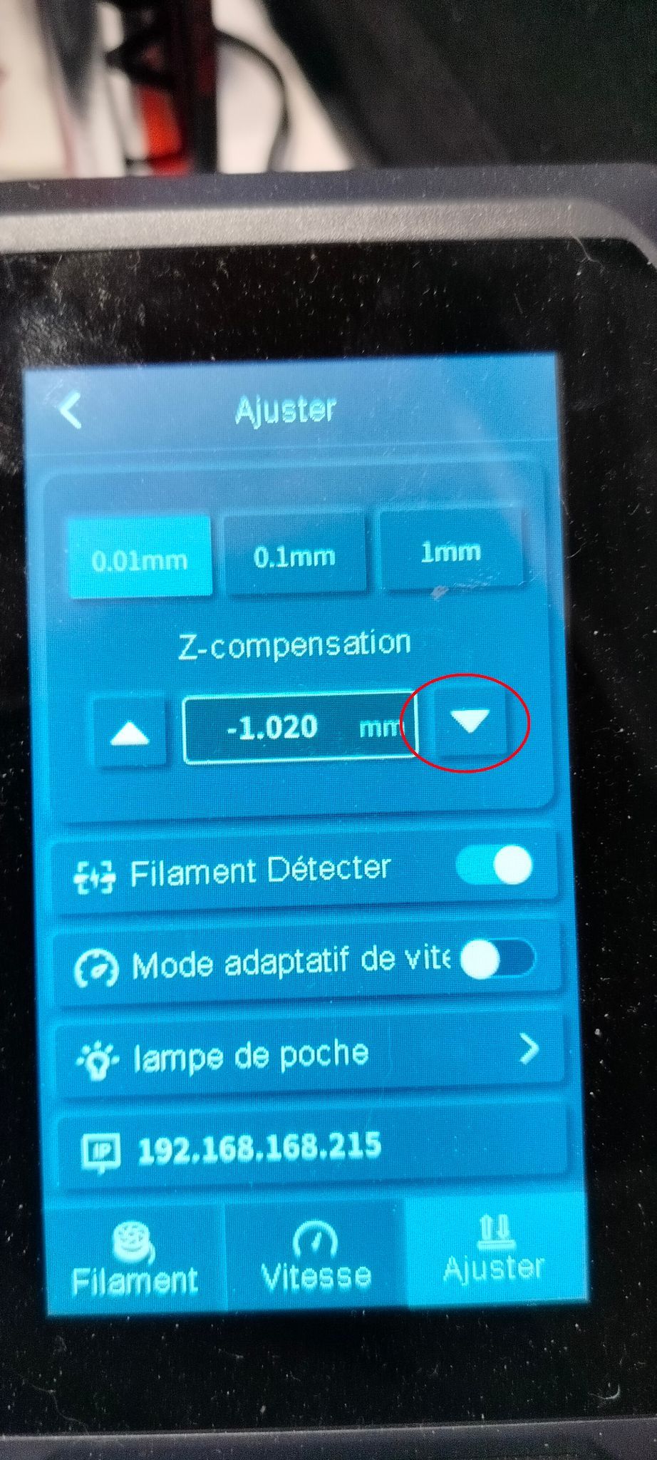

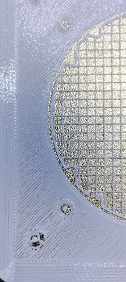

ste0024 Posté(e) Mars 25 Partager Posté(e) Mars 25 sur la 1 ere couche on voit que les ligne ne sont pas coller les une au autre. on voit le plateau a travers. rapprocher la buse du plateau va résoudre ce problème. fait des test en réduisant de 50 a 75% ta pièce avant de le faire en taille réel. Lien vers le commentaire Partager sur d’autres sites More sharing options...
FRANDSEN Posté(e) Mars 25 Partager Posté(e) Mars 25 Donc il faut que je fasse un nouvel étalonnage du tapis? Lien vers le commentaire Partager sur d’autres sites More sharing options...

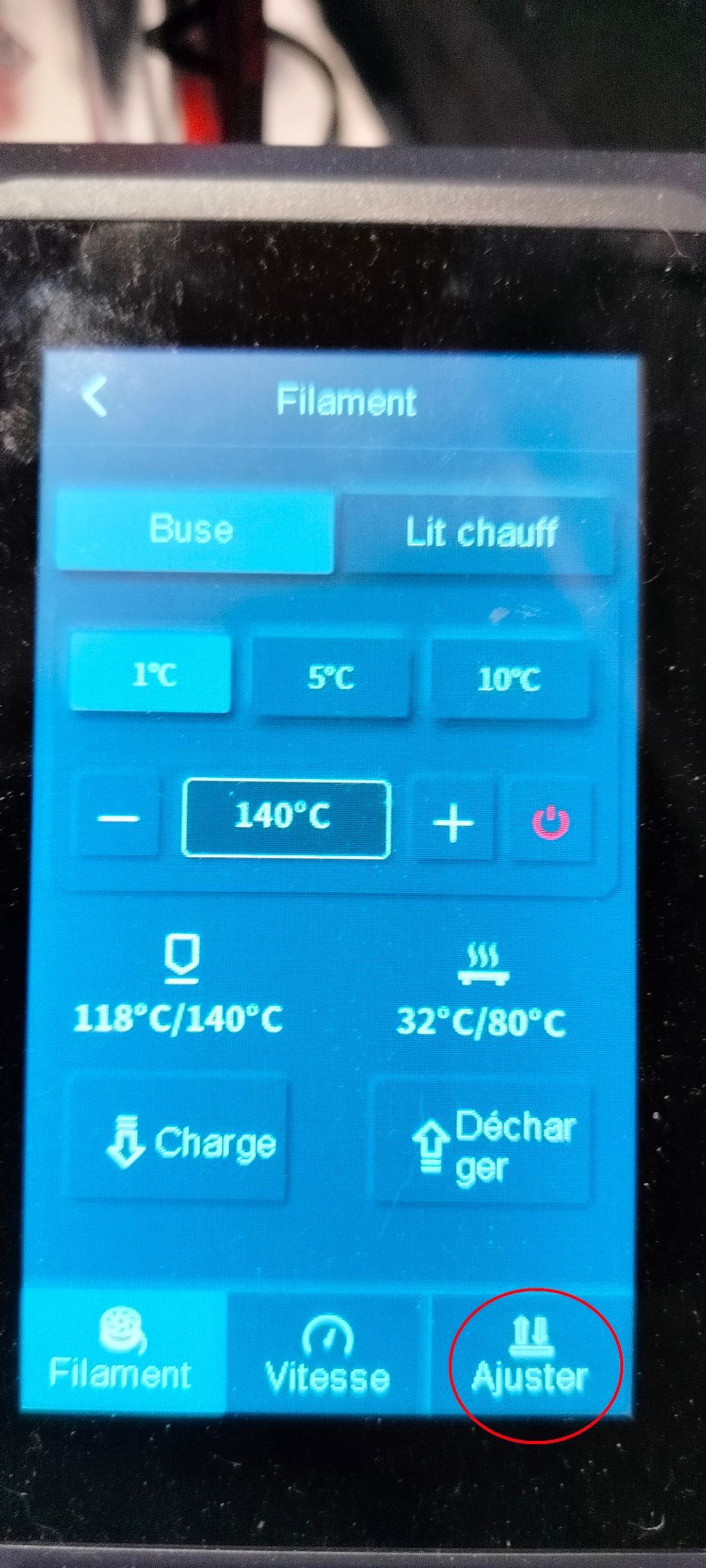

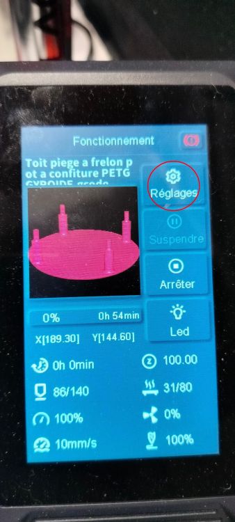

ste0024 Posté(e) Mars 26 Partager Posté(e) Mars 26 Il y a 10 heures, FRANDSEN a dit : Donc il faut que je fasse un nouvel étalonnage du tapis? non tu peux ajuster pendant l impression. tu clic sur réglages et l onglet du bas le plus a droite. je te ferais des copies d ecran dans la matinée. Lien vers le commentaire Partager sur d’autres sites More sharing options...
FRANDSEN Posté(e) Mars 26 Partager Posté(e) Mars 26 OK, merci. Lien vers le commentaire Partager sur d’autres sites More sharing options...
ste0024 Posté(e) Mars 26 Partager Posté(e) Mars 26 (modifié) ne met pas la même valeur que sur la photo. chaque imprimante est différente. descend la buse de 0.01mm en 0.01mm et regarde le résultat. tu ne doit plus voir le plateau comme ici Modifié (le) Mars 26 par ste0024 Lien vers le commentaire Partager sur d’autres sites More sharing options...
FRANDSEN Posté(e) Mars 26 Partager Posté(e) Mars 26 D'accord, mais je fais toujours les tests avec la feuille A4? Lien vers le commentaire Partager sur d’autres sites More sharing options...

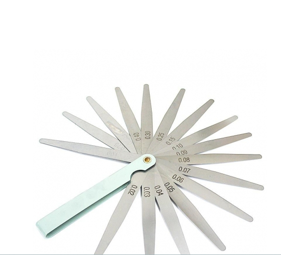

ste0024 Posté(e) Mars 26 Partager Posté(e) Mars 26 (modifié) il y a 18 minutes, FRANDSEN a dit : D'accord, mais je fais toujours les tests avec la feuille A4? non tu lance une impression et tu descend la buse de 0.01mm en 0.01mm et regarde le résultat. la feuille A4 c est a faire quand tu fait le bed leveling donc en gros 1 fois par mois dans mon cas. EDIT la feuille A4 c est trop aléatoire. l idéal serai d utiliser un jeu de cale pour être précis Modifié (le) Mars 26 par ste0024 Lien vers le commentaire Partager sur d’autres sites More sharing options...

FRANDSEN Posté(e) Mars 26 Partager Posté(e) Mars 26 Voici le résultat après ce nouvel essai! Lien vers le commentaire Partager sur d’autres sites More sharing options...
