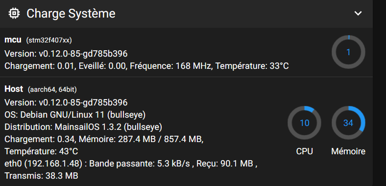

jerem59120 Posté(e) Mars 18 Auteur Partager Posté(e) Mars 18 Tu veux dire au niveau de l'alim Meanwell ? Le câble est vissé sans le bornier Par contre mon alim est calibrée à 5.5V, le problème peut venir de là ? Lien vers le commentaire Partager sur d’autres sites More sharing options...
fran6p Posté(e) Mars 18 Partager Posté(e) Mars 18 Possible. @Savate avait déjà indiqué que 5,1-5,2V auraient été bien suffisants. L'isolation du +Vcc concerne la prise USB par l'alimentation sinon ça ne fonctionnerait pas. En gros, n'utiliser que trois fils du câble USB (GND, D+, D-). Tes températures mesurées ne sont normalement pas un problème (la plupart de mes RPi fonctionnent sans soucis à des températures de 55/60°C, il se met de toute façon en sécurité (réduit la cadence du contrôleur) quand ça dépasse les 85°C ). Si tu avais à disposition un RPi identique, tu pourrais utiliser la carte SD et voir si ce ne serait pas le RPi actuel à mettre en cause (après avoir réduit la tension d'alimentation à 5,1V). Lien vers le commentaire Partager sur d’autres sites More sharing options...
jerem59120 Posté(e) Mars 18 Auteur Partager Posté(e) Mars 18 Merci pour vos réponses, donc je vais descendre la tension à 5.1V et vérifier les MAJ. Par contre pour le câble USB je ne comprends pas bien. Si on parle de l'alimentation du Raspberry j'utilise un câble micro USB à deux fils directement relié au bornier de l'alim 5V Meanwell. Pour le test croisé, je peux essayer merci, il suffit juste d'insérer la carte SD et Klipper va fonctionner ? En même temps si il y a autre chose je l'ai déjà fait puis ce que j'ai déjà testé Klipper dessus. Lien vers le commentaire Partager sur d’autres sites More sharing options...

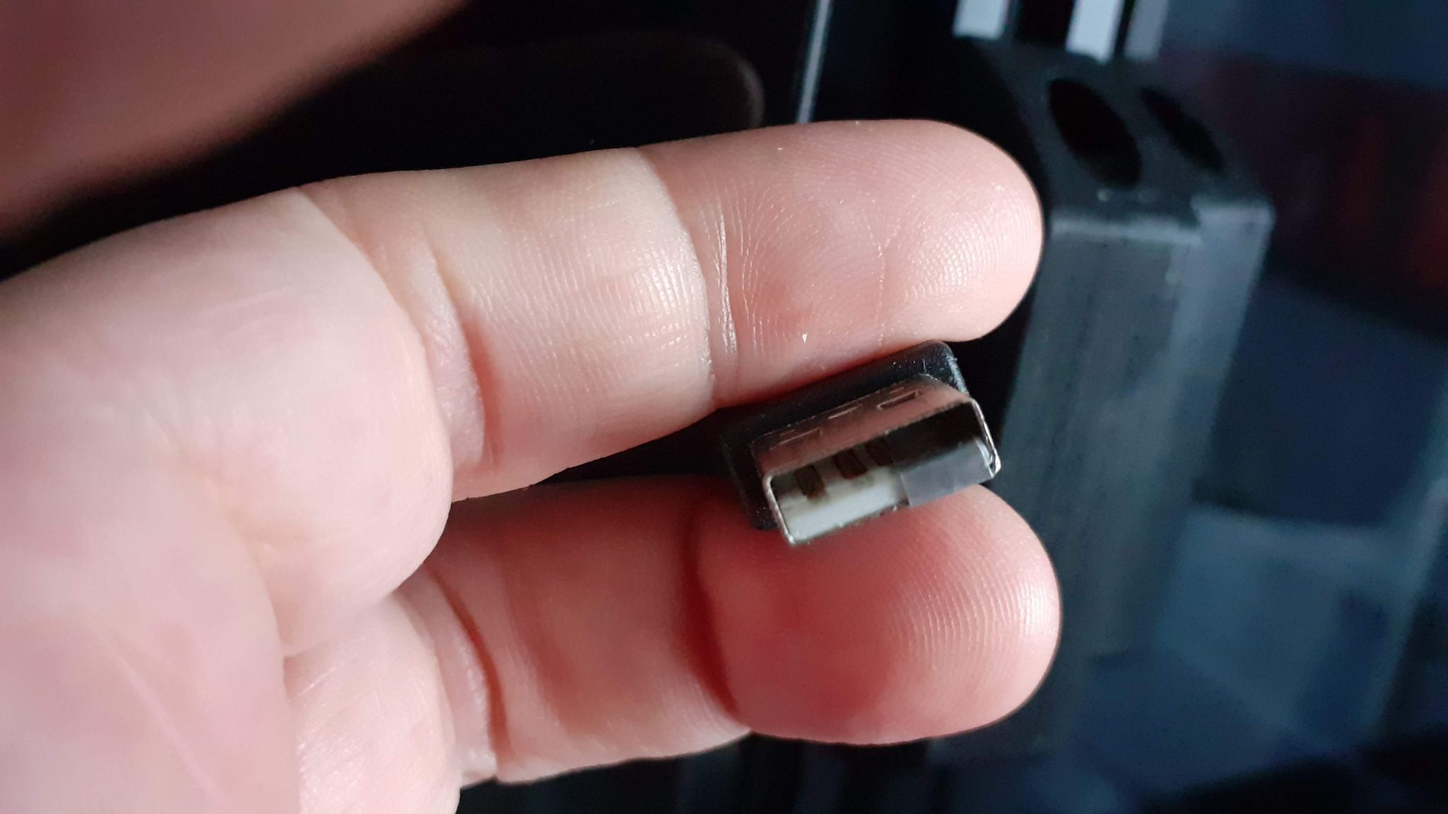

Savate Posté(e) Mars 18 Partager Posté(e) Mars 18 il y a 13 minutes, jerem59120 a dit : Par contre pour le câble USB je ne comprends pas bien. Si on parle de l'alimentation du Raspberry non, c'est sur le câble qui relie la carte mère au pi, une opération qui consiste à couper le fil rouge uniquement. Certaines cartes mère ont aussi un jumper permettant de ne pas alimenter la carte mère à partir de l'usb (à voir sur la doc de la CM) Lien vers le commentaire Partager sur d’autres sites More sharing options...
jerem59120 Posté(e) Mars 19 Auteur Partager Posté(e) Mars 19 Bonjour merci encore pour vos réponses, J'ai donc recalibré l'alim à 5.1V, isolé le +5V du câble reliant les rasp à la CM, vérifier les mise à jour (tout était bon) et changé de rasp en mettant la même carte SD Meme problème... et encore plus vite, c'est arrivé au tout début de l'impression. Je faire un essai en sortant le raspberry de l'imprimante pour voir... vous voyez autre chose ? Lien vers le commentaire Partager sur d’autres sites More sharing options...
Invité Posté(e) Mars 19 Partager Posté(e) Mars 19 (modifié) Déjà je peut dire que... tu n'as pas pris 2 minutes pour cliquer sur le lien que j'ai mis, concernant la vidéo d'Heliox. Sinon tu ne poserais pas des questions et tu aurais compris. Pour en revenir à ce que je disais, un exemple sera plus parlant : Tu vois cette fiche de câble USB ? C'est celle du câble USB qui relie mon Raspberry pi 3B+ à mon Ender 5 Plus. C'est connu que du 5v passe par le câble et alimente la CM de l'imprimante, et inversement. Dans les 2 cas, ce n'est pas bon ni pour l'un ni pour l'autre. Ce n'est pas moi qui l'ai inventé, mais on parle dans ce cas d'une "fuite de courant", car tu perd 5v et quelques ampères pour alimenter inutilement la cm de l'imprimante, qui n'en a pas besoin, vu qu'elle a sa propre alimentation, idem pour le rapsberry. Cela peut provoquer toutes sortes de problèmes... y compris celui de griller la CM de l'imprimante dans de très rare cas. Et la solution toute bête (qu'on trouvé certains), c'est en "isolant" simplement avec du scotch, le 5V+ du câble d'alimentation (le 4e en partant de la Gauche)... eh bien... il n'y aura plus de 5V qui partira vers la CM, et ainsi plus aucun risque. Voilà... moi qui voulais m'épargner cette explication en te mettant le lien de la vidéo... c'est loupé. Modifié (le) Mars 19 par Mikaeru3D Lien vers le commentaire Partager sur d’autres sites More sharing options...
jerem59120 Posté(e) Mars 19 Auteur Partager Posté(e) Mars 19 j'ai lu la réponse hier et je n'ai pas vu le liens, je vois qu'il a été édité je pense l'avoir vu avant que le lien ne soit présent. En tout cas j'ai bien compris et fait cette modif comme écris plus haut , mais le problème est toujours là. Encore une fois je remercie tout le monde pour l'aide apporté et je suis désolé d'avoir était trop rapide à te lire... La modification a été faite hier soir juste après que @Savate et @fran6p me l'ai expliqué. Lien vers le commentaire Partager sur d’autres sites More sharing options...

jerem59120 Posté(e) Mars 19 Auteur Partager Posté(e) Mars 19 (modifié) je viens de voir ceci suite au dernier plantage; Stats 318.0: gcodein=0 mcu: mcu_awake=0.001 mcu_task_avg=0.000005 mcu_task_stddev=0.000004 bytes_write=5379 bytes_read=54832 bytes_retransmit=9 bytes_invalid=0 send_seq=544 receive_seq=544 retransmit_seq=2 srtt=0.001 rttvar=0.000 rto=0.025 ready_bytes=0 upcoming_bytes=0 freq=168006718 heater_bed: target=0 temp=40.8 pwm=0.000 Raspberry_Pi: temp=51.0 Motherboard: temp=31.9 sysload=0.23 cputime=9.589 memavail=597812 print_time=319.027 buffer_time=0.000 print_stall=0 extruder: target=0 temp=64.0 pwm=0.000 TMC 'stepper_a' reports GSTAT: 00000001 reset=1(Reset) TMC 'stepper_b' reports GSTAT: 00000001 reset=1(Reset) TMC 'stepper_c' reports GSTAT: 00000001 reset=1(Reset) TMC 'stepper_a' reports GSTAT: 00000000 TMC 'stepper_b' reports GSTAT: 00000000 TMC 'stepper_c' reports GSTAT: 00000000 Stats 319.0: gcodein=0 mcu: mcu_awake=0.001 mcu_task_avg=0.000005 mcu_task_stddev=0.000004 bytes_write=6570 bytes_read=56068 bytes_retransmit=9 bytes_invalid=0 send_seq=595 receive_seq=595 retransmit_seq=2 srtt=0.001 rttvar=0.000 rto=0.025 ready_bytes=0 upcoming_bytes=0 freq=168006716 heater_bed: target=0 temp=41.0 pwm=0.000 Raspberry_Pi: temp=51.0 Motherboard: temp=32.1 sysload=0.23 cputime=9.674 memavail=597344 print_time=320.027 buffer_time=0.000 print_stall=0 extruder: target=0 temp=63.8 pwm=0.000 Est-ce normal ?klippy(16).txt Modifié (le) Mars 19 par jerem59120 Lien vers le commentaire Partager sur d’autres sites More sharing options...
jerem59120 Posté(e) Mars 20 Auteur Partager Posté(e) Mars 20 Bon j'ai tenté une ultime réinstallation de Klipper sans klipperscreen juste avec la raspberry branché et rien d'autre avec alim d'origine du rasp et sans caméra. Je vais lancé des essais, mais avant même de lancer une impression dans le fichier de log je vois que j'ai déjà 9 bytes retransmis pourquoi je ne suis pas à zéro ? j'ai encore changé de câble USB c'est ma deuxième carte raspberry donc ça ne peut pas être lui et j'ai refait les soudure coté carte mère! Je dois changer de carte mère ? Lien vers le commentaire Partager sur d’autres sites More sharing options...
Savate Posté(e) Mars 20 Partager Posté(e) Mars 20 Il y a 10 heures, jerem59120 a dit : Est-ce normal ?klippy(16).txt les reset au départ oui c'est normal. Ce qui n'est pas normal c'est que ton log s'arrête net sans erreur (sauf si tu l'as coupé) Lien vers le commentaire Partager sur d’autres sites More sharing options...
jerem59120 Posté(e) Mars 20 Auteur Partager Posté(e) Mars 20 (modifié) d'accord merci @Savate pour ce qui est des bytes tu en penses quoi ? Tu penses que je dois changer de carte mère ? j'utilisais octopi avant par l'USB aussi sans avoir de problème! Bon après cette réinstallation sans klipperscreen j'ai pu lancer mes deux premières impressions sans pb! Modifié (le) Mars 20 par jerem59120 Lien vers le commentaire Partager sur d’autres sites More sharing options...
