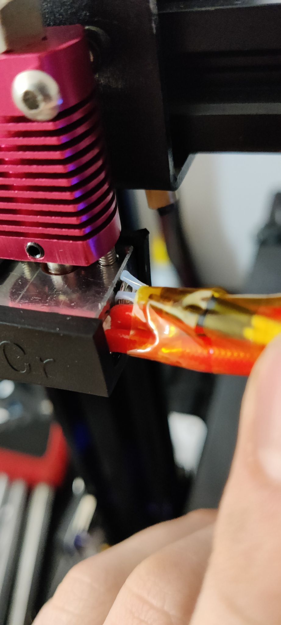

BO105cbs Posté(e) Mars 18 Partager Posté(e) Mars 18 @samcat Bonjour, c'est le kit complet parfaitement compatibles avec ta Ender3, bon un peu fastidieux à monter mais c'est bien tout. Débutant en impression 3D, je te recommande de te familiariser avec les termes, cela grâce aux informations contenues dans les fils dédiés sur le site. Une petite étincelle Diable..... le bloc dans lequel est vissée la buse contient une cartouche chauffante (celle avec les gros fils) ainsi qu'une autre pièce la thermistance (celle avec les petits fils) qui mesure la chaleur et envoie les informations à la carte Mère pour la gestion de la température pendant l'impression. Donc une étincelle ! Me surprend mais pas impossible que la cartouche chauffante ait "claquée". Bon, je n'ai jamais vu ça. Je souhaite que ce "claquage" n'ait pas fait fait de dégâts sur la certe mère qui n'aime pas trop ça. 1 Lien vers le commentaire Partager sur d’autres sites More sharing options...

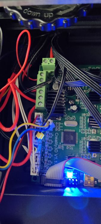

fran6p Posté(e) Mars 19 Partager Posté(e) Mars 19 La carte mère, peut-être pas, mais un composant électronique (un Mosfet) qui régule la chauffe probablement (quand il y a des étincelles, certains composants apprécient moyennement). C'est parfois remplaçable quand on a les compétences pour dessouder puis souder ce seul composant sinon malheureusement, c'est le remplacement complet de la carte. Lien vers le commentaire Partager sur d’autres sites More sharing options...
Alain D. Posté(e) Mars 19 Partager Posté(e) Mars 19 C'est peut-être l'entrée de la sonde sur la carte mère qui est HS... Lien vers le commentaire Partager sur d’autres sites More sharing options...

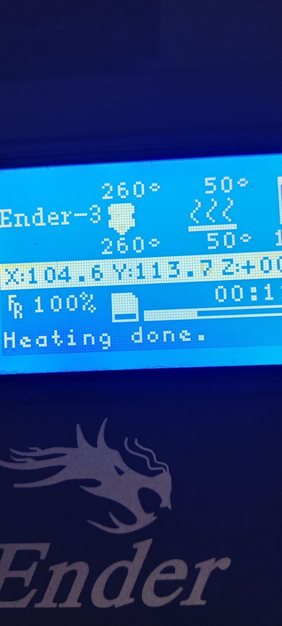

samcat Posté(e) Mars 19 Auteur Partager Posté(e) Mars 19 Mais ses bizzard car j'ai aissayer de faire monter la buse jusqu'à 260 degrés et j'ai remarqué que la buse chauffer et l'écran m'indique que la buse est bien a 260 degrés. Lien vers le commentaire Partager sur d’autres sites More sharing options...
fran6p Posté(e) Mars 19 Partager Posté(e) Mars 19 Et donc ? Ça fonctionne ou ça ne fonctionne pas ? Lien vers le commentaire Partager sur d’autres sites More sharing options...

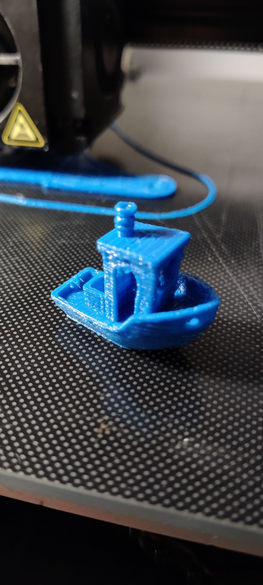

samcat Posté(e) Mars 19 Auteur Partager Posté(e) Mars 19 Ba sa imprimé mais la qualité n'est vraiment pas incroyable et je ne sais pas si c'est très bon d'imprimer du pla a 260 degrés. Lien vers le commentaire Partager sur d’autres sites More sharing options...
Alain D. Posté(e) Mars 19 Partager Posté(e) Mars 19 Si tu met une consigne à 200°C, est-ce que que la buse chauffe suffisamment pour pouvoir pousser le filament et le faire sortir par la buse (même si l'indication de la sonde est farfelue) ? 200°C est plus raisonnable pour le PLA, c'est écrit quelquepart sur la bobine, en général. Lien vers le commentaire Partager sur d’autres sites More sharing options...
samcat Posté(e) Mars 22 Auteur Partager Posté(e) Mars 22 Si je met la température en dessous de 255 sa ne chauffe plus. Comme si que il y aurai une sécurité Lien vers le commentaire Partager sur d’autres sites More sharing options...
