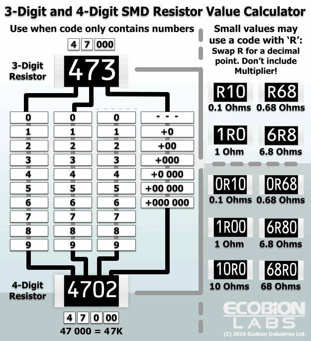

I'm from Brazil and I have a 3D Longer LK4 Pro with the board: LGT_KIT_V1.0 which is the same as the Alfawise U30 Pro, I need the omic values of the resistors R26 and R27 on the motherboard
I would like to get the schematic diagram of it if possible and/or the values of these resistors mentioned above.
Thank you very much in advance!

Salut @Fknust,
Les valeurs de R26 et R27 semblent être de 4700 ohms.

Salut,
il y a 51 minutes, Yo' a dit :
Les valeurs de R26 et R27 semblent être de 472 ohms
petite correction: 472 signifie 4700 ohms (ou 4.7 Kohms) 😉 (voir ici par exemple pour l'explication)
  • Merci ! 3
il y a 56 minutes, Yo' a dit :
semblent être de 472 ohms.
En fait non.
La normalement le "472" veux dire 4.7 K Omhs
Pour décrypter les codes sur les résistance soudé en surface
Source image https://320volt.com/en/calculating-smd-resistor-value/ ( site qui permet aussi de passer du code a la valeur en Ohm et inversement )
(Ils sont fourbes les électroniciens. Je pense spécialement au codage de valeur des résistances avec des anneaux/bande de couleur pas si intuitif et pas adapté pour les daltoniens. 😉
