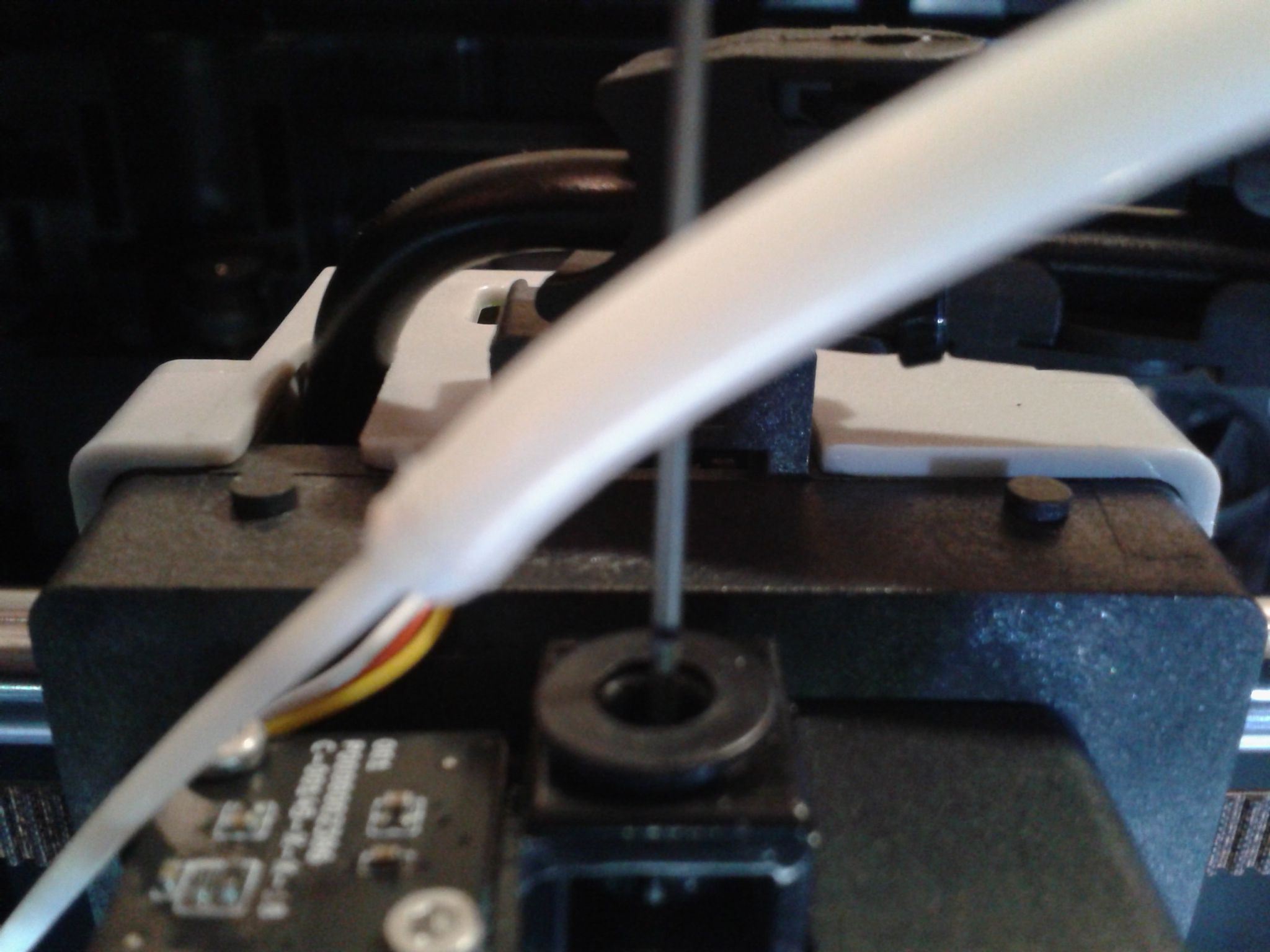

Je viens de recevoir un soucis avec ma XMAX3. En effet, lors d'une impression, le filament a été "bloqué" lors de l'entrainement de la bobine. Enfaite je ne sais pas quel mystère, la fin de filament de la bobine n'a pas été entrainé dans le tube PTFE se situant entre le support bobine et l'intérieur de la XMAX3. De ce fait, maintenant le rouage qui permet d'entrainer le filament à l'intérieur de la tête d'impression fait des "cliquetis" et ne fais plus de roulement normaux. J'ai réussi a extraire le filament tout de même, mais lors de l'insertion d'une nouvelle bobine, le rouage l'entraine jusqu'à un certain point puis celui-ci "reclaque" n'entrainant plus le fil (je pense qu'il y a un blocage dans la tête d'impression du a un bouchon qui a dû se former car le filament n'a pas été entrainer) .
Y a t'il une solution pour supprimer ce bouchon? j'ai essayé l'aguille dans la buse, rien n'y fait.

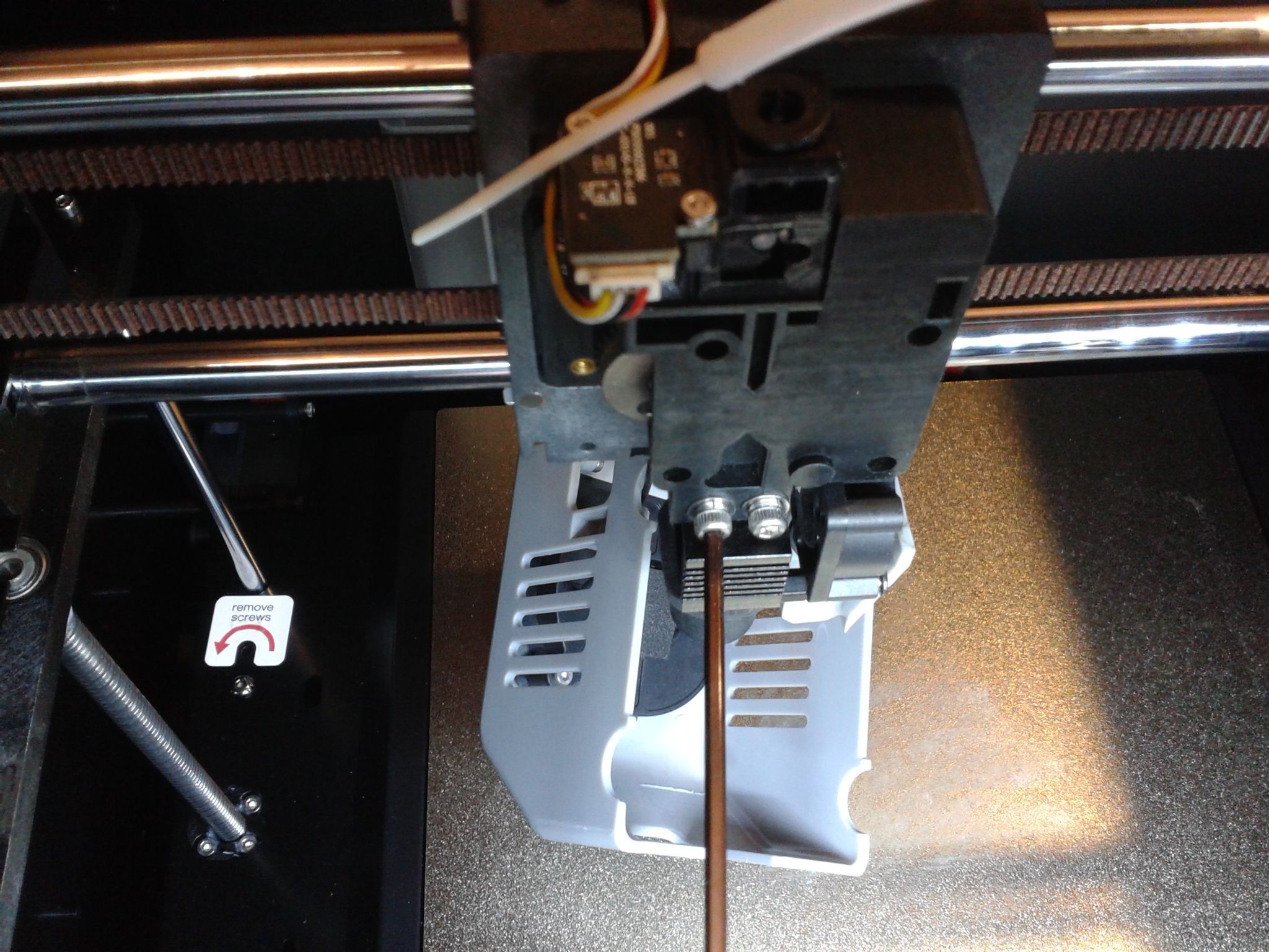

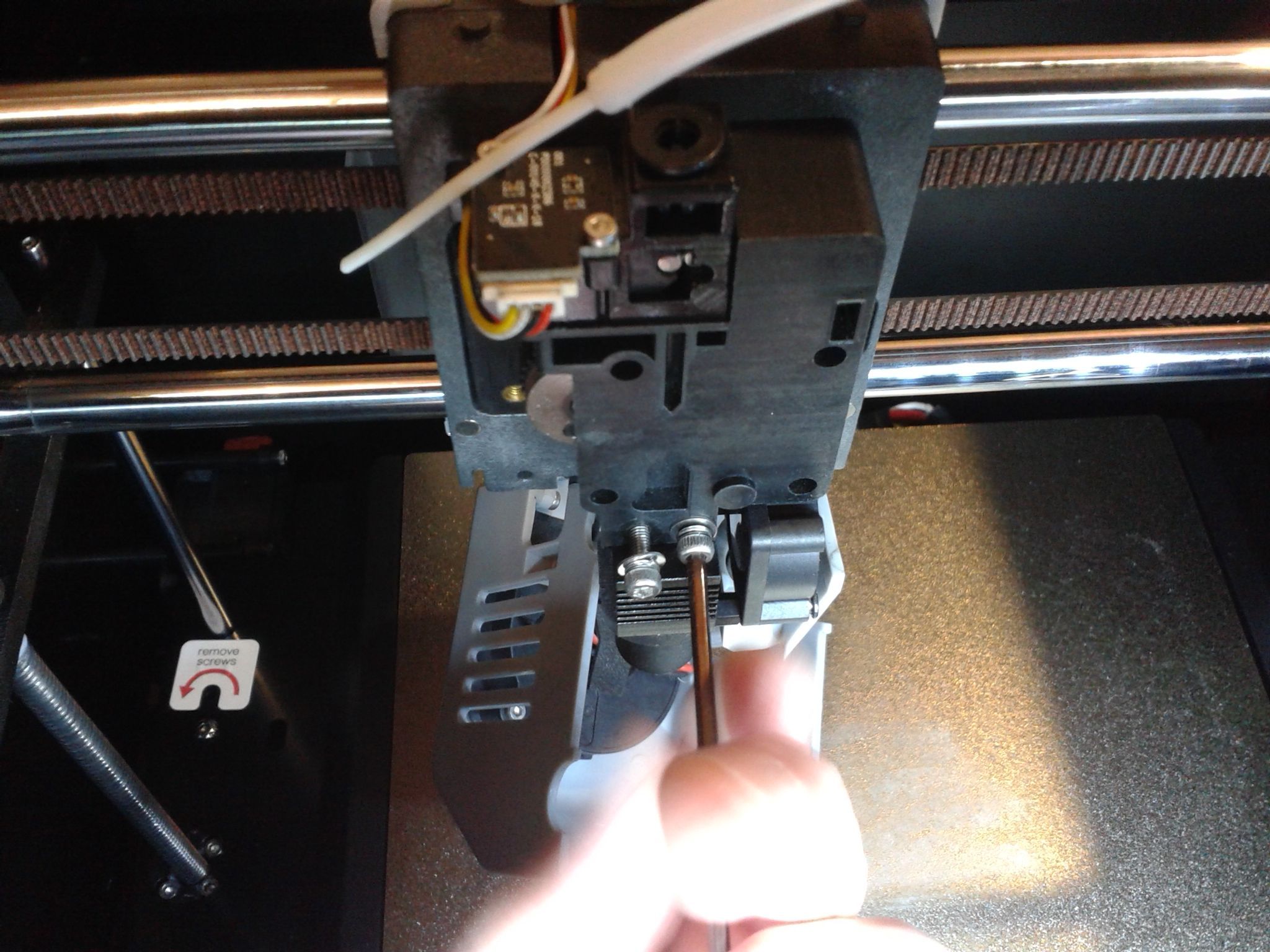

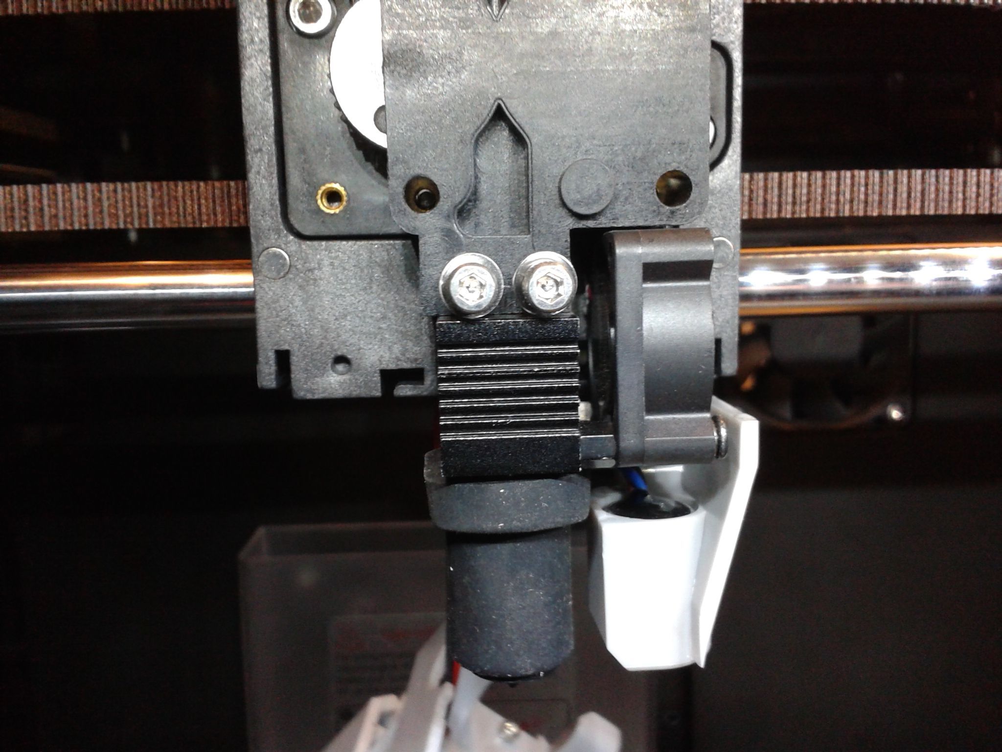

Mais sur la Q1 Pro que j'ai en cour de test, j'ai eu le problème a un moment ( éjection à éviter car le filament a laissé des petits morceaux a l'entrée du heatbreak qui bloque le truc ...)
Il me semble car c'est presque identique, que tu peux tenter de faire la même chose que j'ai faite,
Machine éteinte,
en sondant avec une tige en métal où j'ai fait une marque quand elle bute, pour avoir la hauteur et en regardant ensuite avec la tige a l'extérieur, pour déterminer où se trouve le blocage, dans mon cas c'était juste au niveau du début du heatbreak.

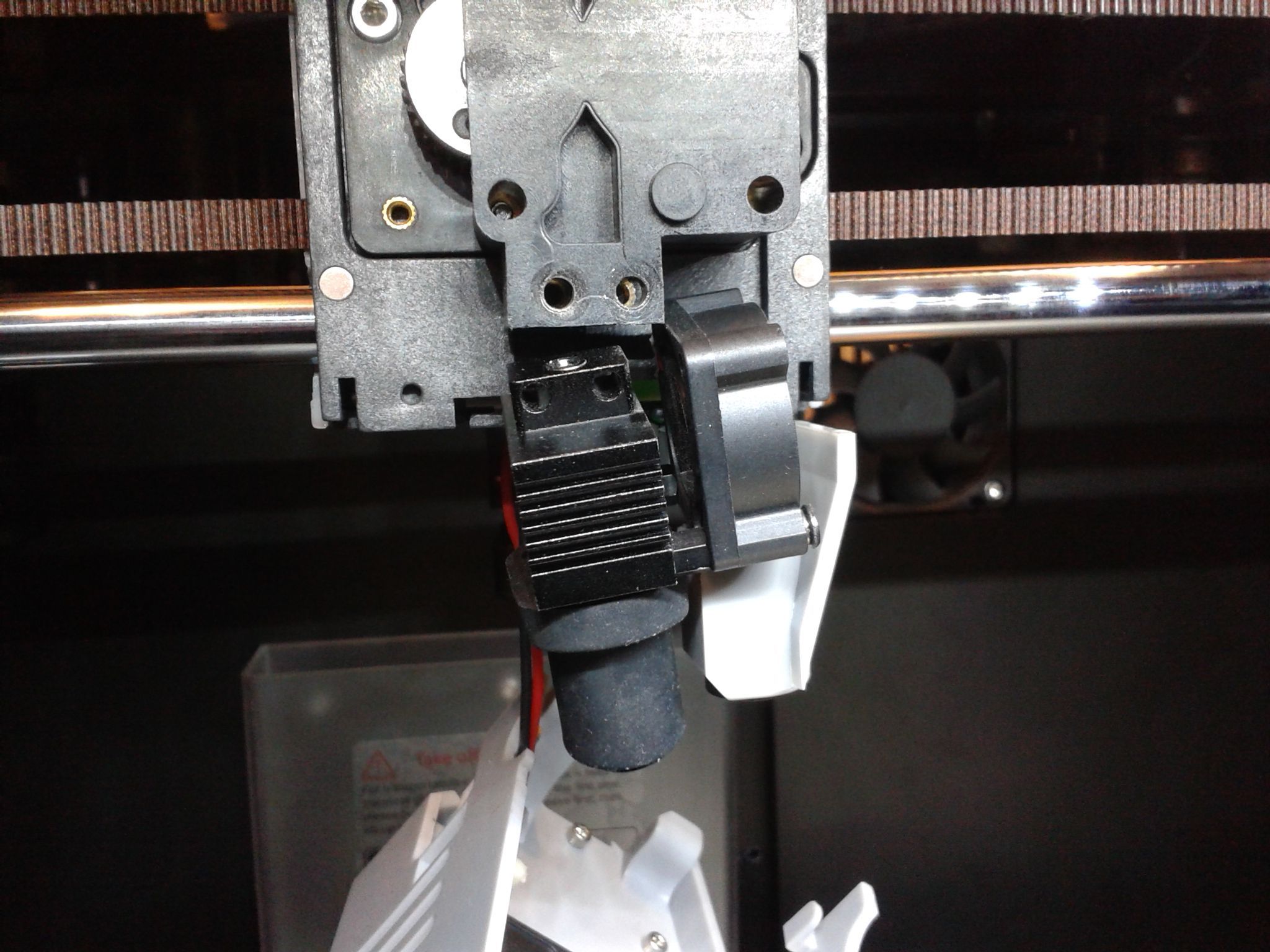

Et donc j'ai séparé la partie chaude pour regarder dans le heatbreak
image.thumb.jpeg.e46124bdadd8cad021da5239e33bdf0c.jpegimage.thumb.jpeg.88a497185dbdfd19e12bbaad7a02e038.jpeg

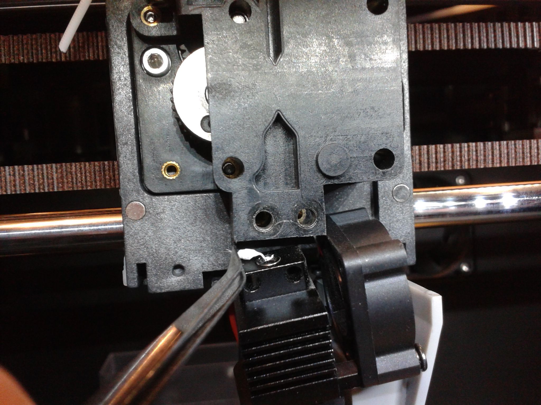

enlevé les petits morceaux que j'ai trouvés avec une petite pince
image.thumb.jpeg.bce13145218511306b73378630c4ec9e.jpeg image.thumb.jpeg.8b82c6c75f8a8523f053ffe3b924e5d3.jpeg
Puis, j'ai remonté la partie chaude
Et là je n'avais plus de blocage.

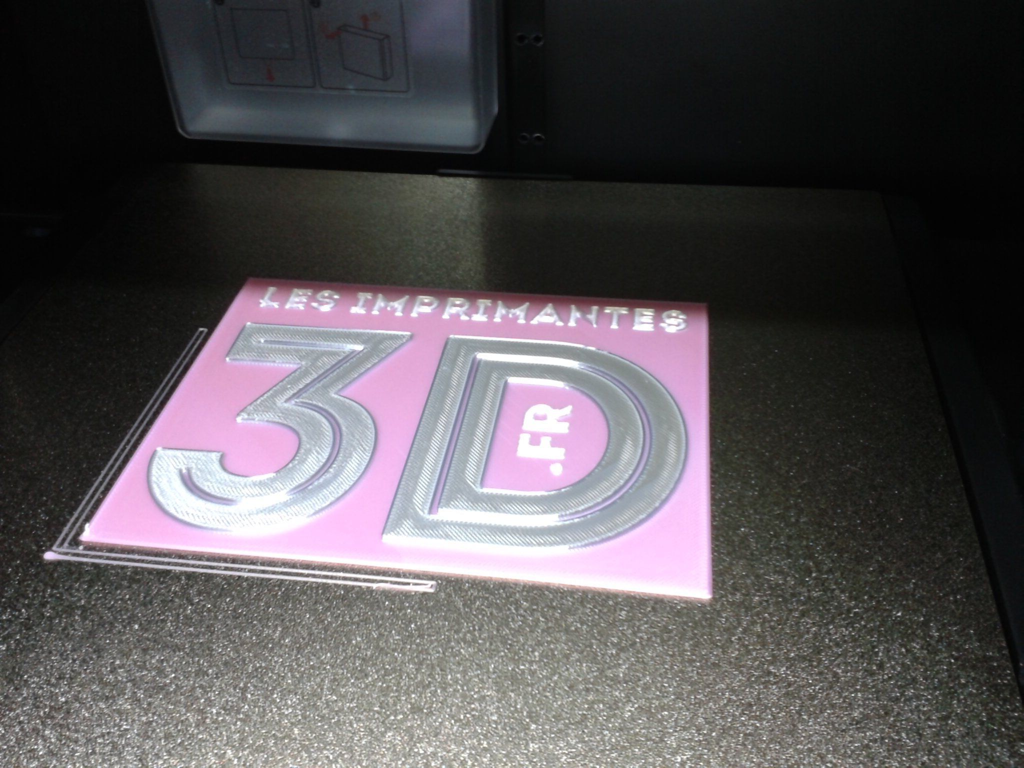

Le 15/03/2024 at 10:21, PPAC a dit :

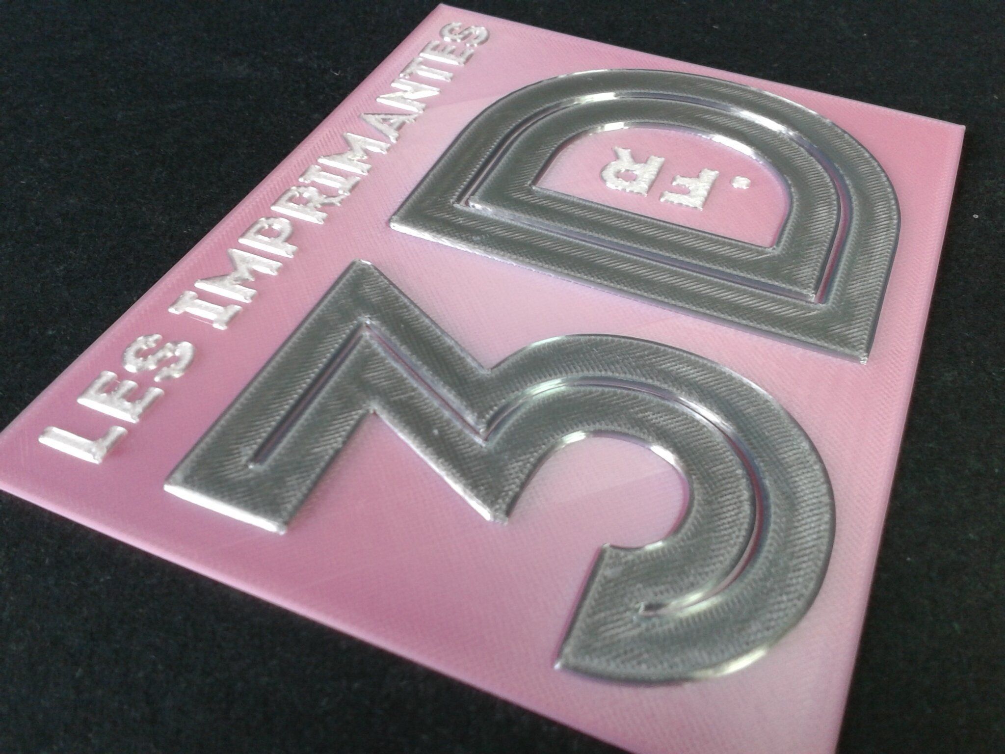

Une de mes versions du logo de lesimprimantes3d.fr
https://www.thingiverse.com/thing:6228500
Profil Réglage de l'impression "0.2 mm Fine"
Profil Filament "QIDI Rapido PLA" (Buse 210°C, Plateau 60°C, Vitesse volumétrique maximale 24.5 mm³/s)
Echelle 100%
Filaments "PLA Silk Rose ArianePlast", "PLA Silk Blanc ArianePlast", "PLA Silk Gris ArianePlast".

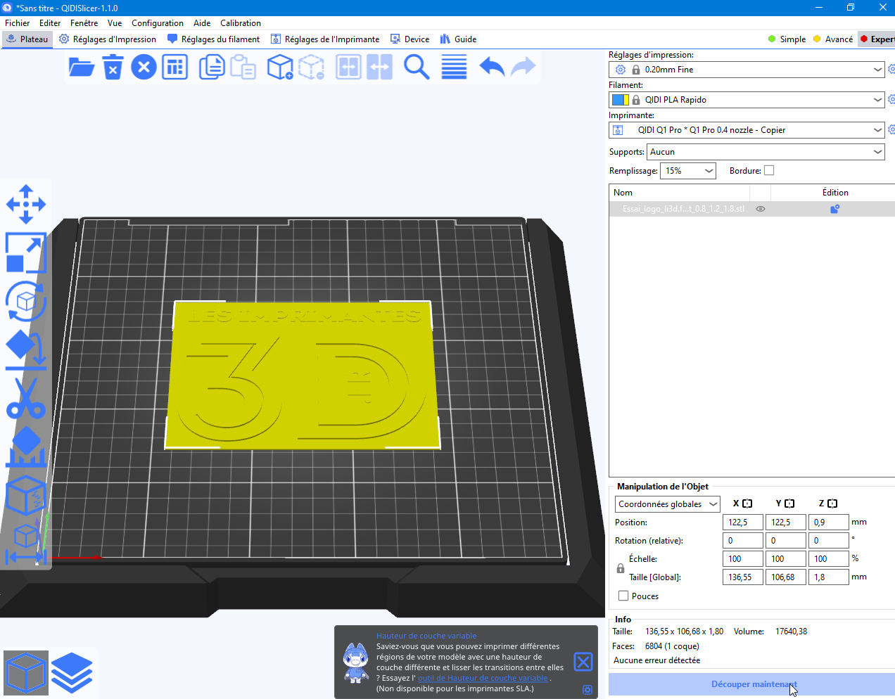

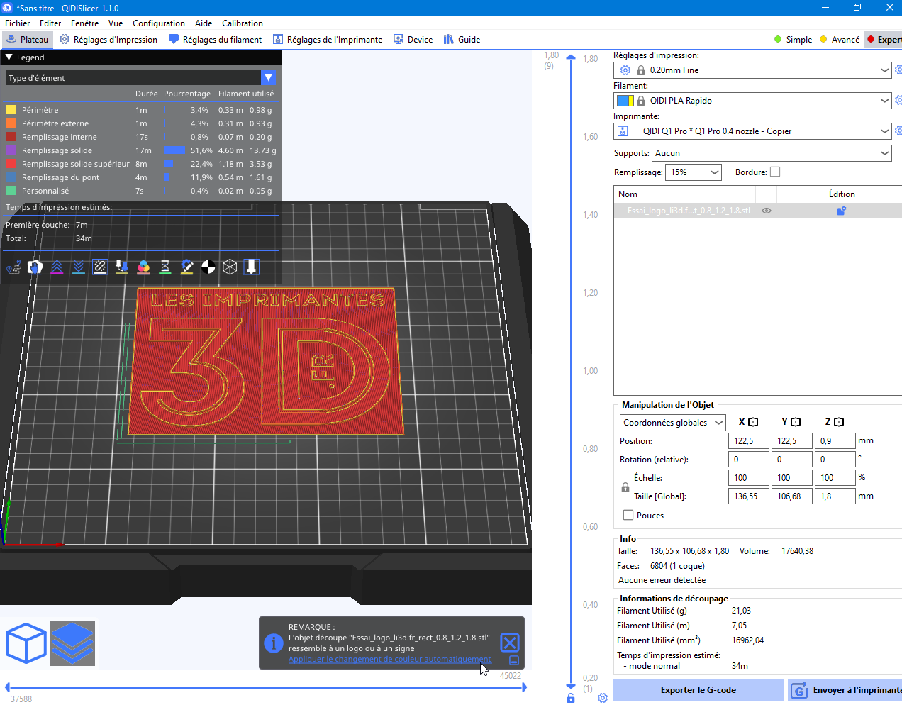

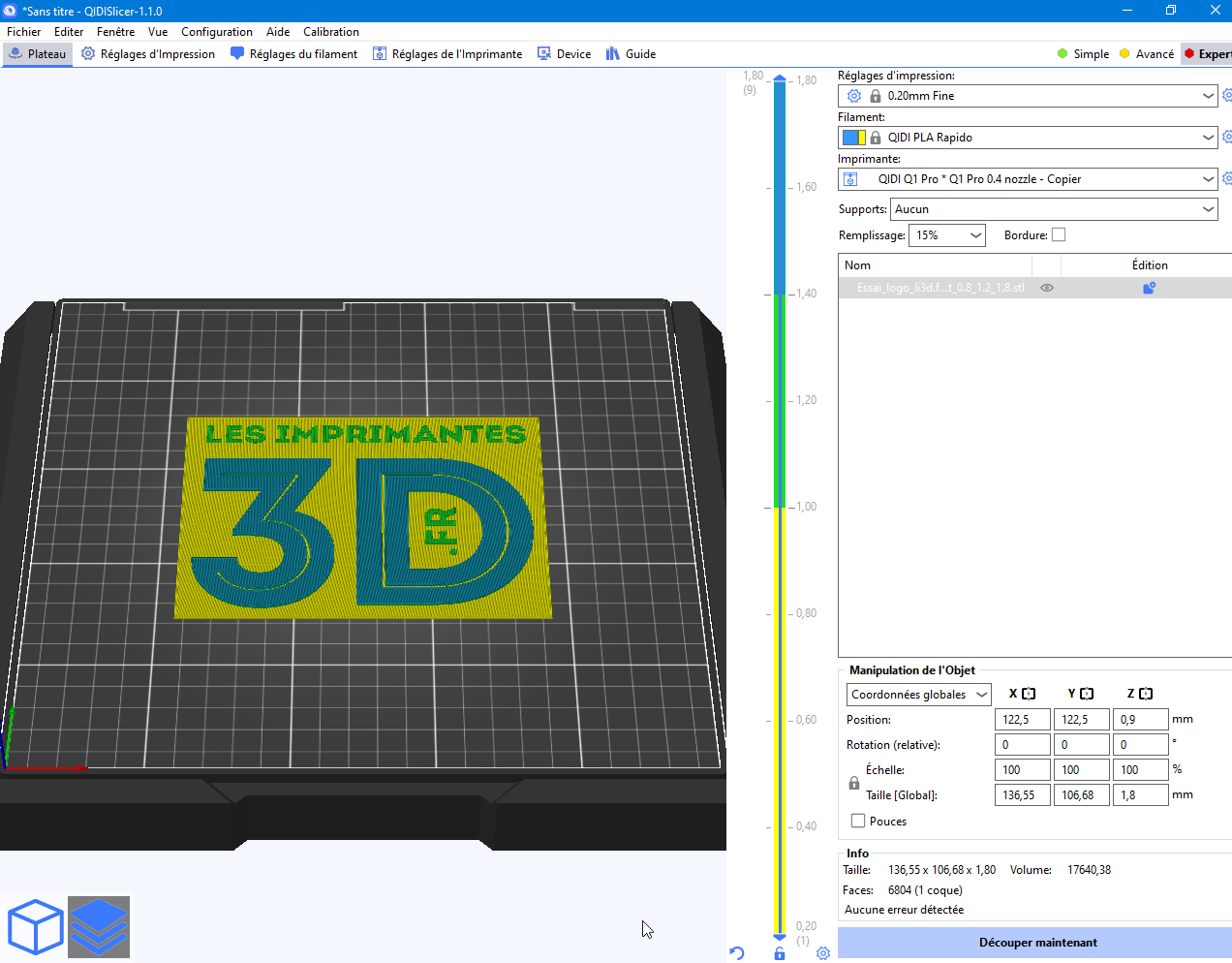

J'ai grandement apprécier, après un premier tranchage, l'info bulle qui m'a proposé d'automatiquement ajouter des changements de filament car le modèle a était détecté comme étant un logo.
image.thumb.png.2a7679138bd98e7aa0261fc28c86f89a.png image.thumb.png.65f6b744d53bab3c982a010229223516.png image.thumb.png.44fdec849d5773698329f3c17e8714d7.png

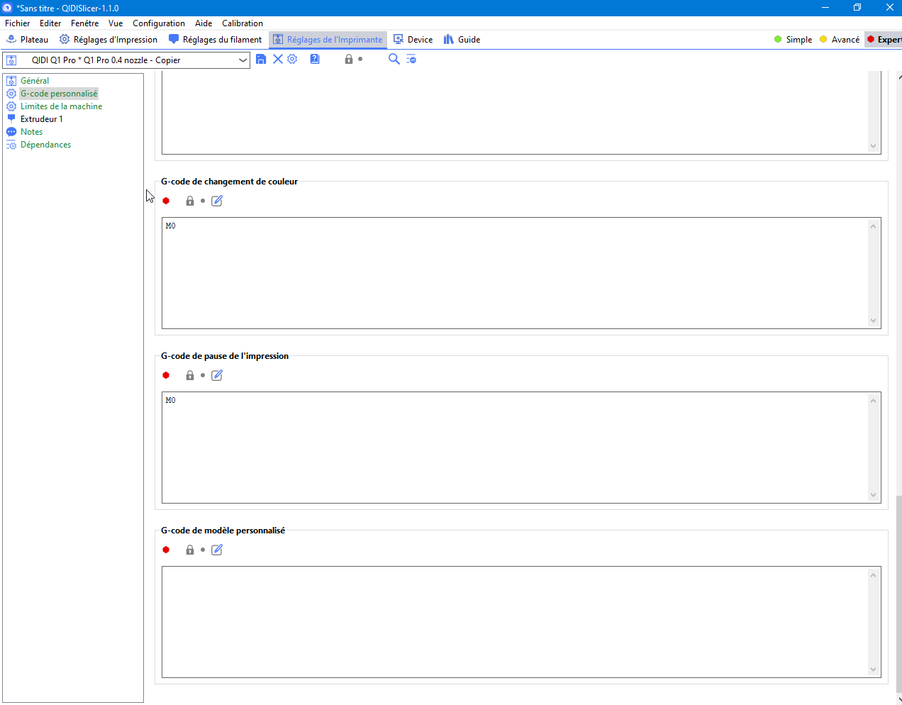

Si on regarde les "Réglage de l'imprimante", onglet "G-code personnalisé" c'est un "M0" qui est utilisé pour le "G-code de changement de couleur" avec la "Q1 Pro".

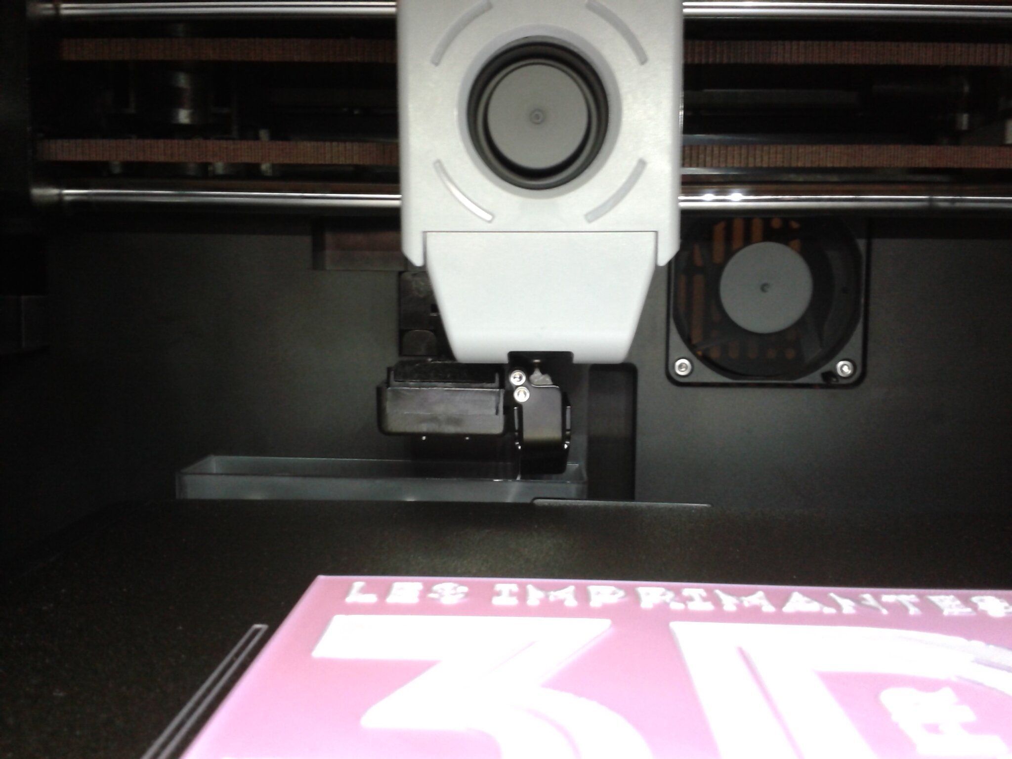

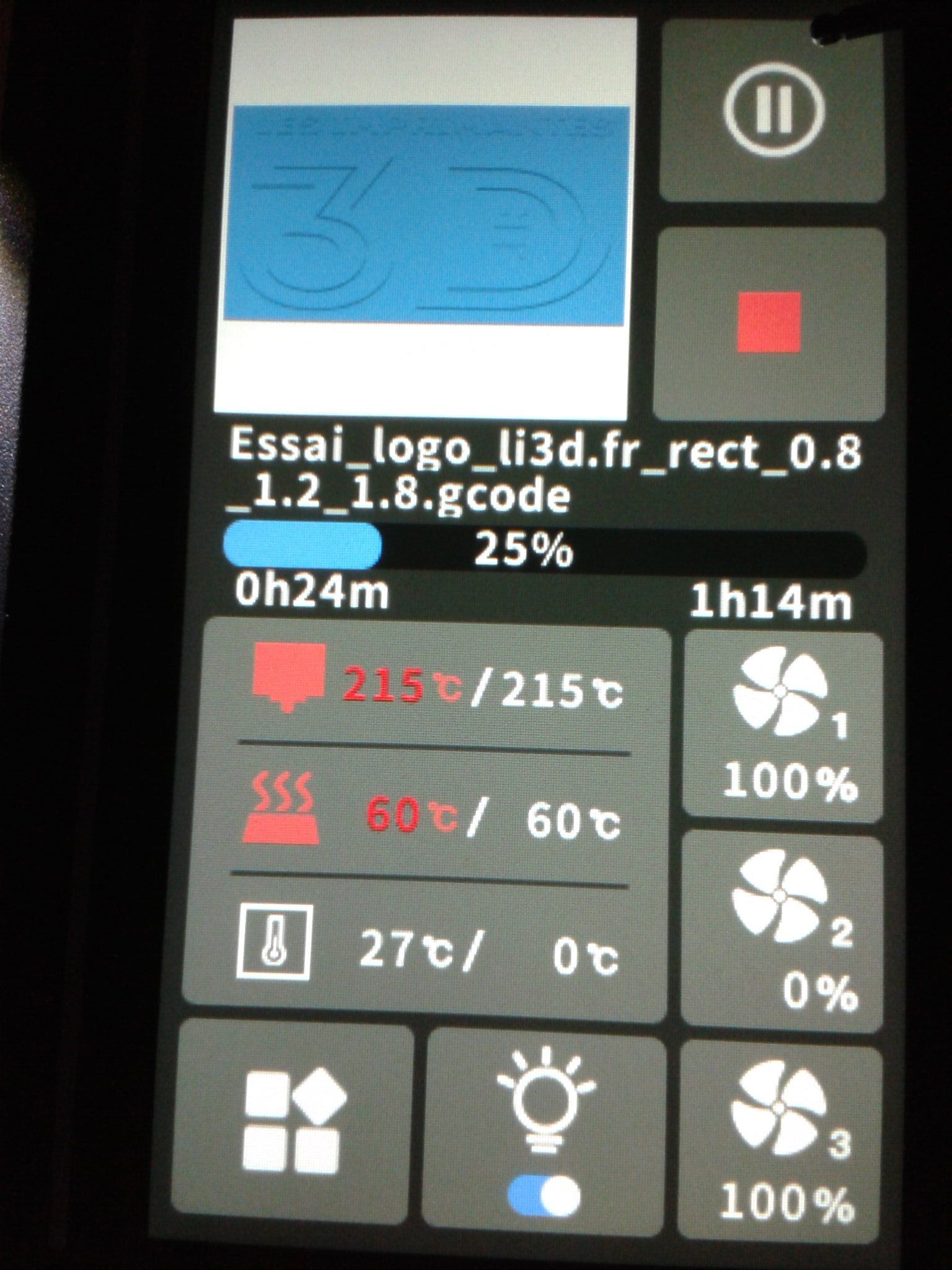

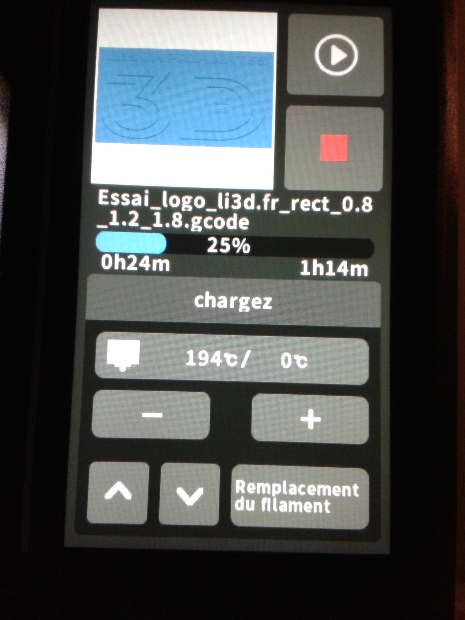

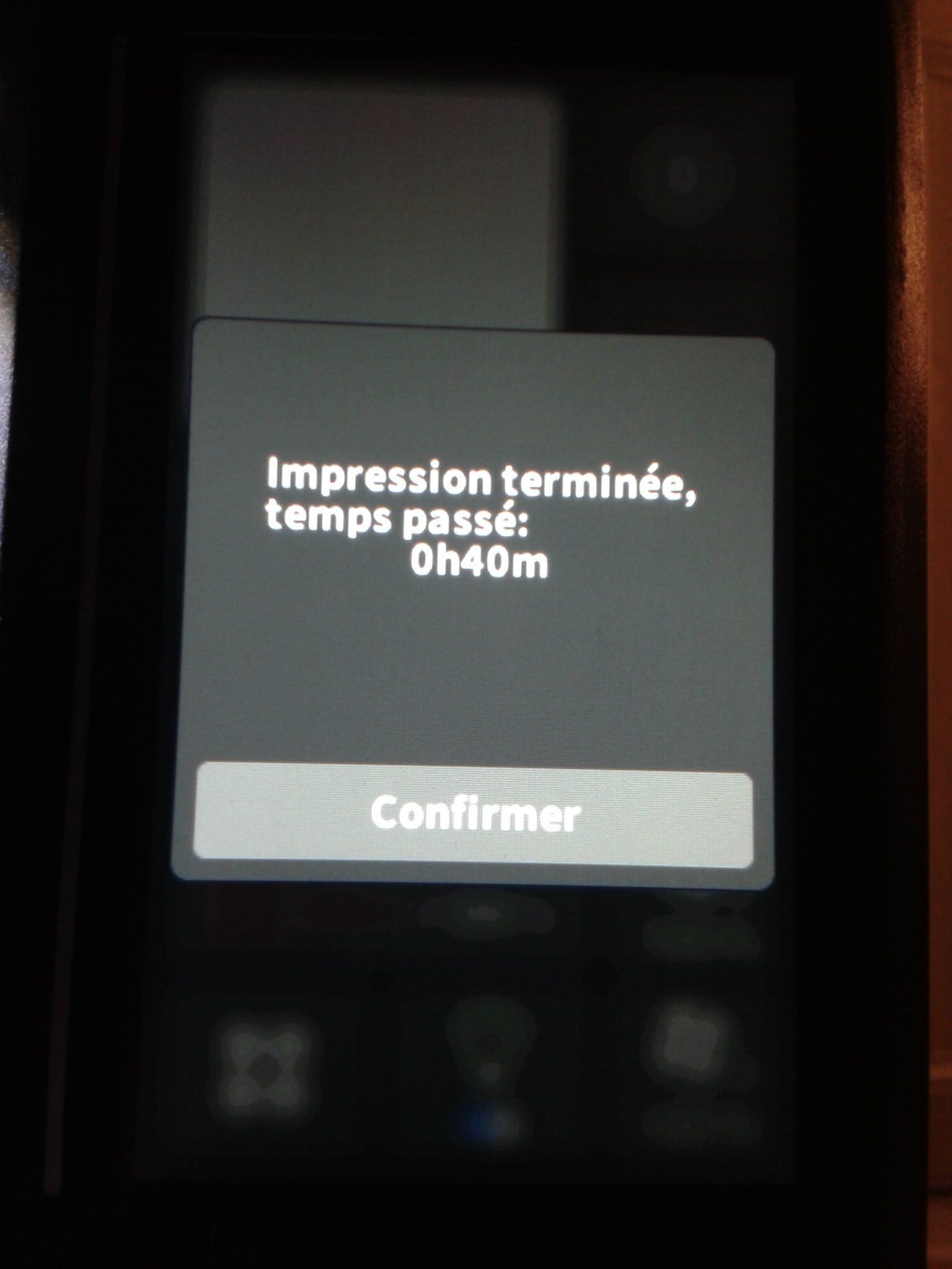

Lors d'une "pause" suite a la lecture d'un g-code "M0" dans le fichier d'impression.
  • la tête d'impression vient se parquer sur le système de nettoyage de la buse
  • il y a mise a zéro de la température de consigne pour la buse (arrêt de la chauffe de la buse)
  • l'icone pour mettre en pause se transforme en icone "play" (a utiliser pour relancer l'impression)
  • et une partie de l’écran affiche des icônes pour
    • relancer la chauffe de la buse,
    • diminuer "-"
    • ou augmenter "+" la température de la buse
    • extruder "v",
    • éjecter "^",
    • Remplacer le filament

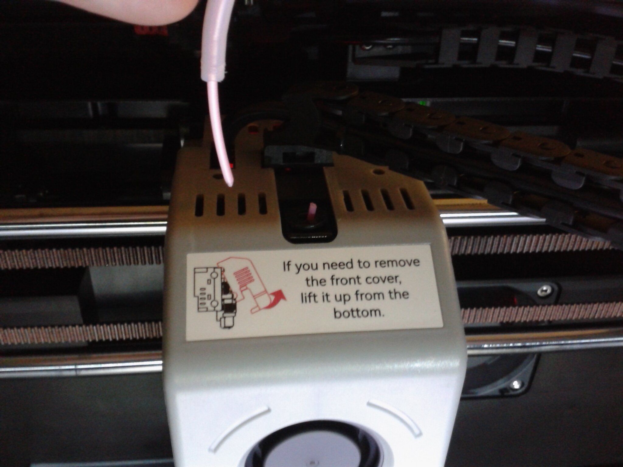

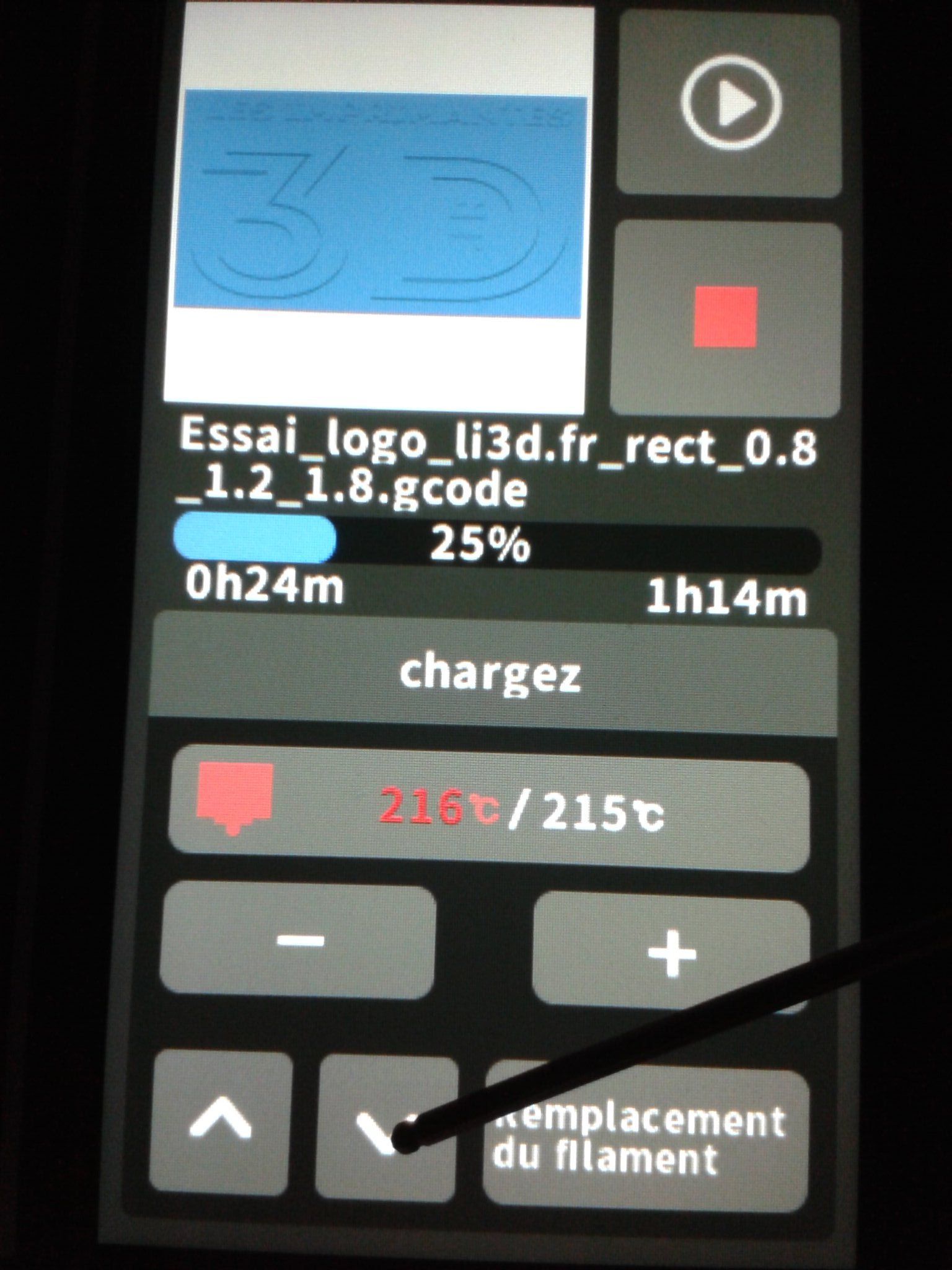

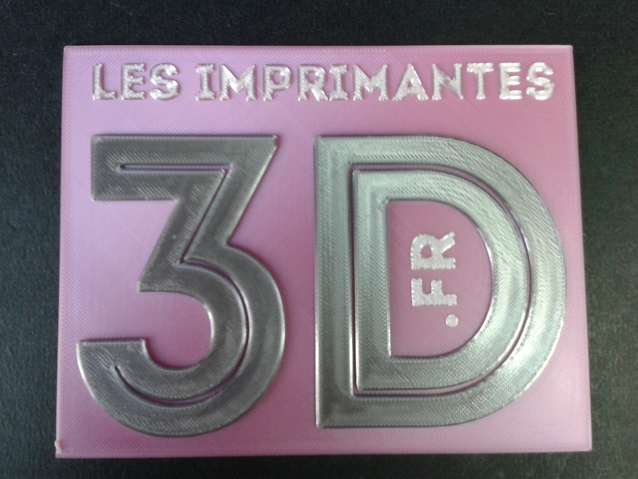

J'ai fait
  • un clic sur la zone "194°C/ 0°C" pour relancer la chauffe,
  • déconnecter le tube PTFE du pneufit,
  • coupé le filament a l'arrivé de l'extrudeur,
  • changé de bobine,
  • et quand a température ,
  • utiliser plusieurs fois l'icone "v" pour extruder jusqu’à pouvoir insérer le nouveau filament et qu'il soit entraîné par l'extrudeur et avoir purgé pour obtenir en sortie du nez de la buse un boudin extrudé de mon nouveau filament
  • reconnecter le tube PTFE au pneu-fit
  • et finalement cliqué sur l'icone "play" pour continuer l'impression
En sortie de pause il y a nettoyage de la buse sur le patin et reprise de l'impression a la position juste avant la pause sur la lecture du g-code "M0".

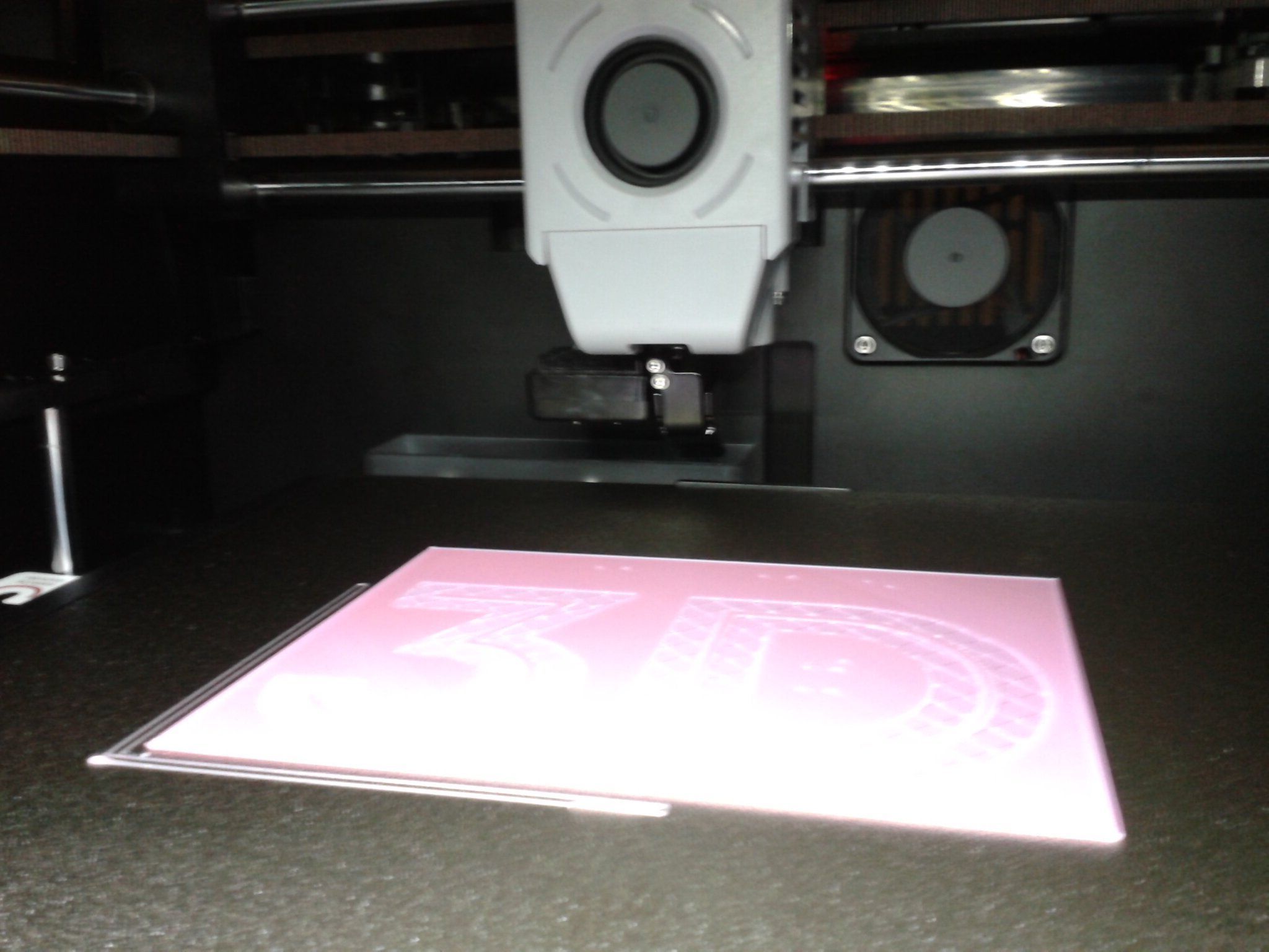

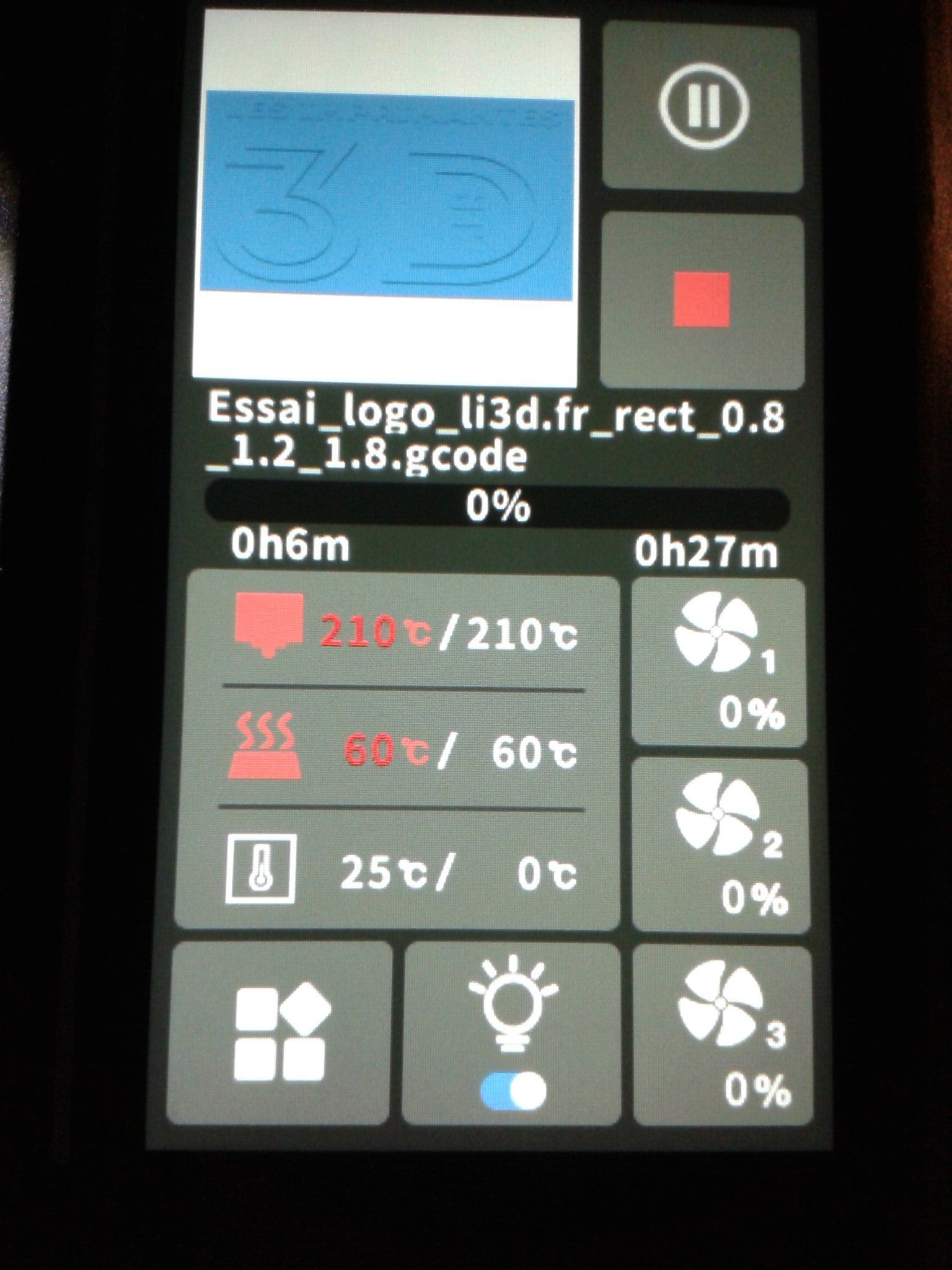

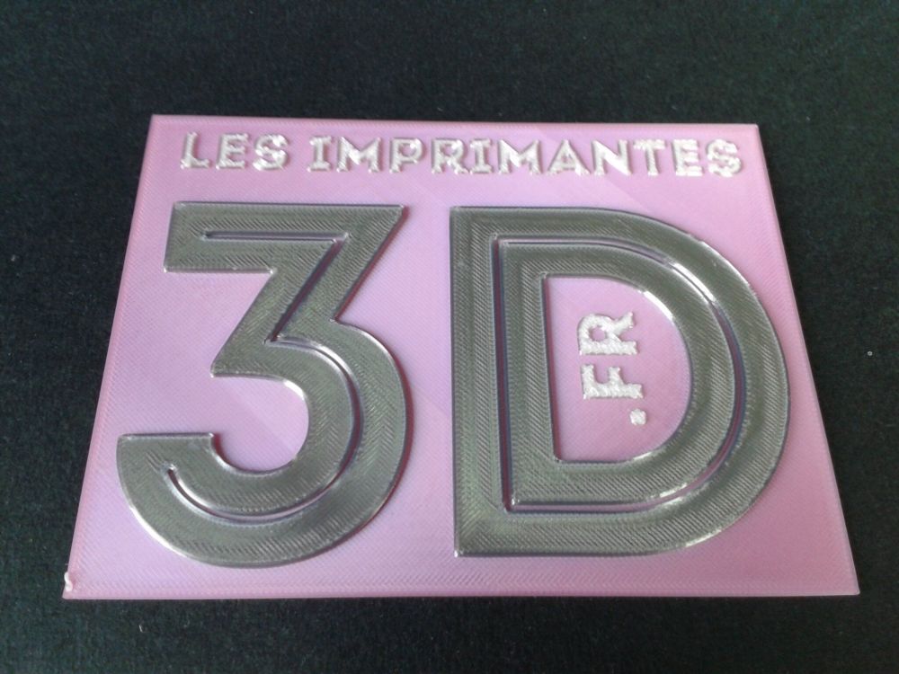

 image.thumb.jpeg.2a26e31049baf250c6d70bd262bd0950.jpeg image.thumb.jpeg.3d841c47c898f96e50bf0132ffd186d8.jpegimage.thumb.jpeg.8d121691f077228f55eef603814c8d36.jpeg
(Juste après avoir cliqué sur "Play" -> )
( second changement de filament fin d'impression -> )
image.thumb.jpeg.c8c79664356ef836cd3bb96d522c26a3.jpeg ... image.thumb.jpeg.6c5c5c3a3803c5045b1fc1e380507a0f.jpeg image.thumb.jpeg.a4b0f953d8240e4d6c4c15cb20d90733.jpeg
