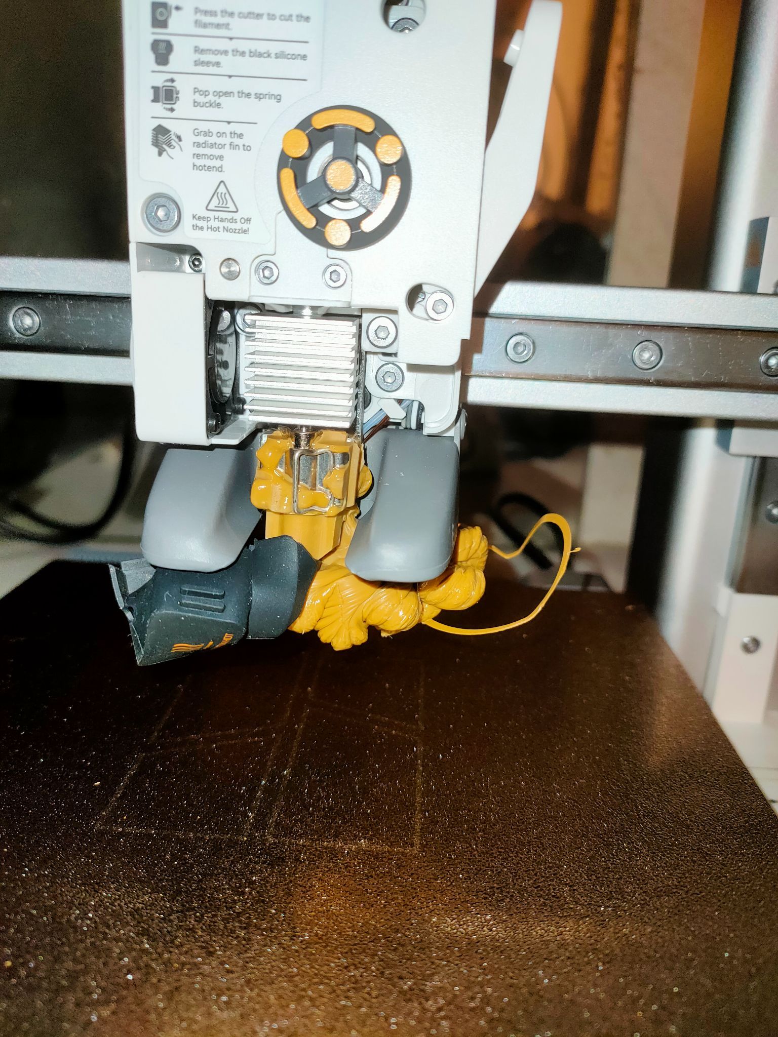

sebline03 Posté(e) Mars 23 Partager Posté(e) Mars 23 Bonjour, Ci joint, la petite mésaventure qui vient de m'arriver. Comment feriez vous pour récupérer cela ? Chauffer avec un fer a souder ou un pistolet a air chaud ? Merci Lien vers le commentaire Partager sur d’autres sites More sharing options...
pascal_lb Posté(e) Mars 23 Partager Posté(e) Mars 23 il y a une heure, sebline03 a dit : Chauffer avec un fer a souder ou un pistolet a air chaud ? Je ne l'ai jamais fait mais certains conseillent le décapeur thermique juste pour faire ramollir le plastique, attention de ne pas couper les fils de la tête d'impression Lien vers le commentaire Partager sur d’autres sites More sharing options...
Solution sebline03 Posté(e) Mars 23 Auteur Solution Partager Posté(e) Mars 23 Merci pour la réponse. Entre temps j'ai trouvé cette page sur le wiki bambulab https://wiki.bambulab.com/en/a1-mini/maintenance/hotend_blob La procédure est bien expliqué.. au final j'ai chauffé la buse et j'ai pu retirer le gros bloc et actionner le système permettant de retirer la buse. Plus qu'à nettoyer tout cela au pistolet a air chaud ou décapeur thermique si le premier ne suffit pas. Lien vers le commentaire Partager sur d’autres sites More sharing options...
jcjames_13009 Posté(e) Mars 23 Partager Posté(e) Mars 23 (modifié) Salut Le PLA a au moins l'avantage de fondre à des températures inférieures à celles des autres matériaux. Maigre consolation certes En plus du décapeur thermique tu peux utiliser une brosse en laiton pour enlever les résidus de PLA sans te brûler Il te faudra aussi comprendre ce qui c'est passé et corrigé le pb pour ne pas que ça se reproduise Bon nettoyage @+ JC Modifié (le) Mars 23 par jcjames_13009 Lien vers le commentaire Partager sur d’autres sites More sharing options...
