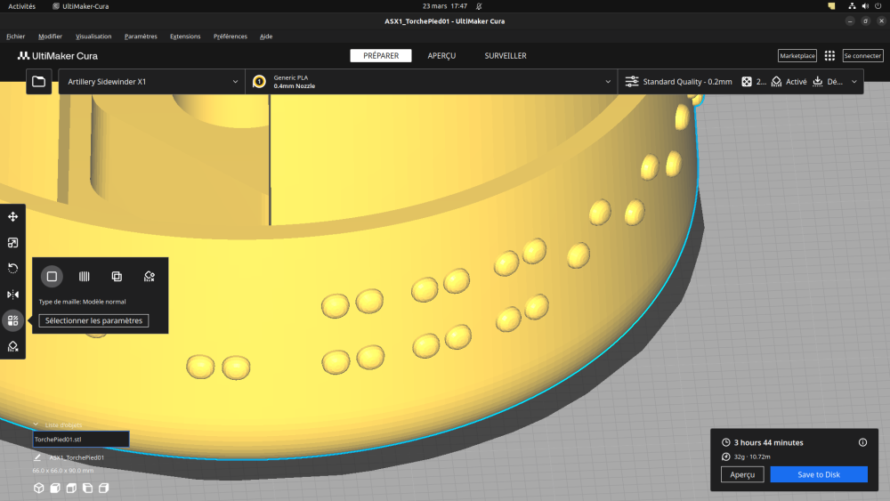

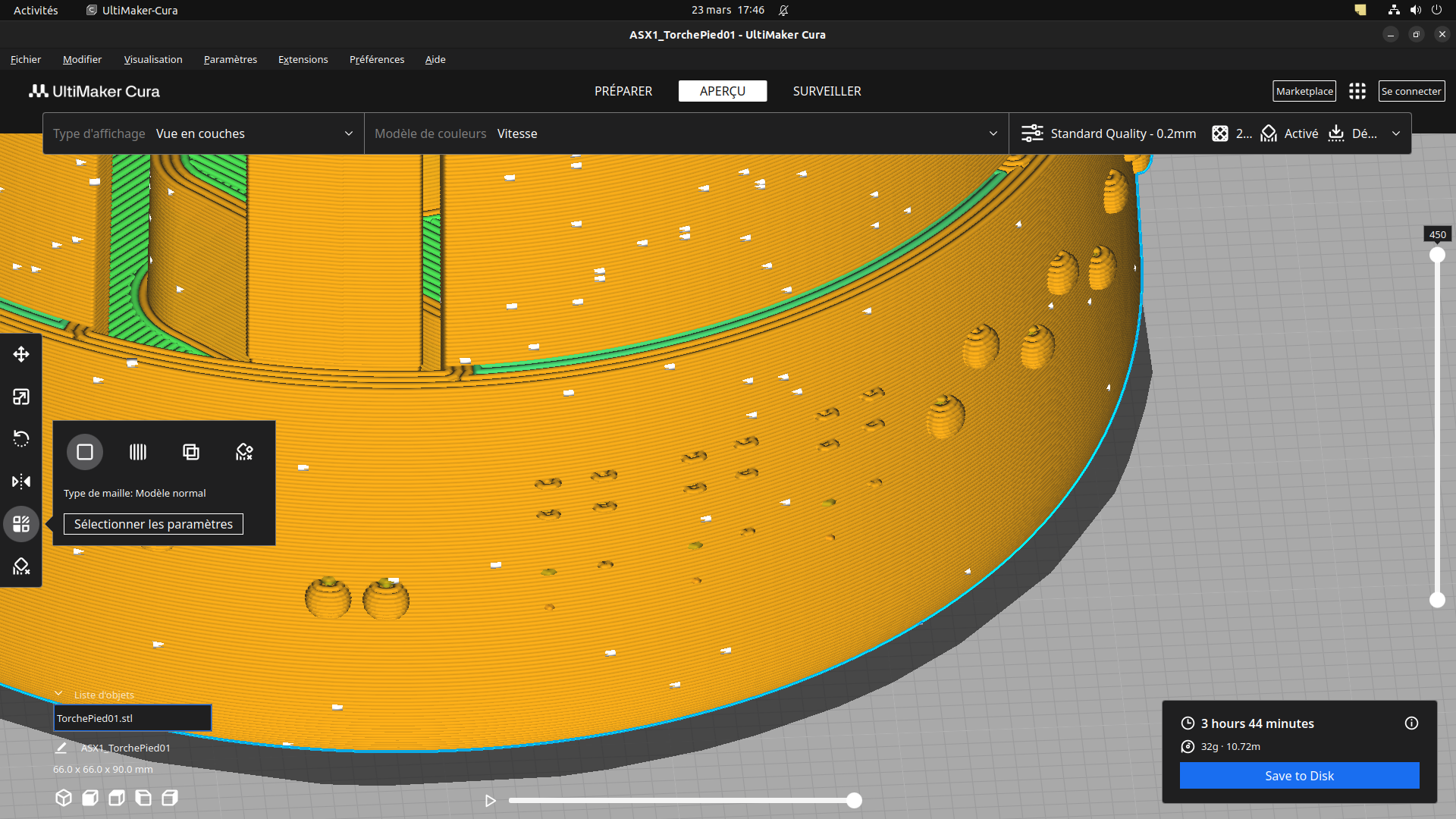

Mical Posté(e) Mars 23 Partager Posté(e) Mars 23 Bonjour Quand je coupe mon stl, des éléments n'apparaissent pas sur certaines lignes. Ici j'ai du braille, et certaines hemisphères n’apparaissent pas totalement alors que les autres fonctionnent sans problèmes... Merci de votre aide. Lien vers le commentaire Partager sur d’autres sites More sharing options...

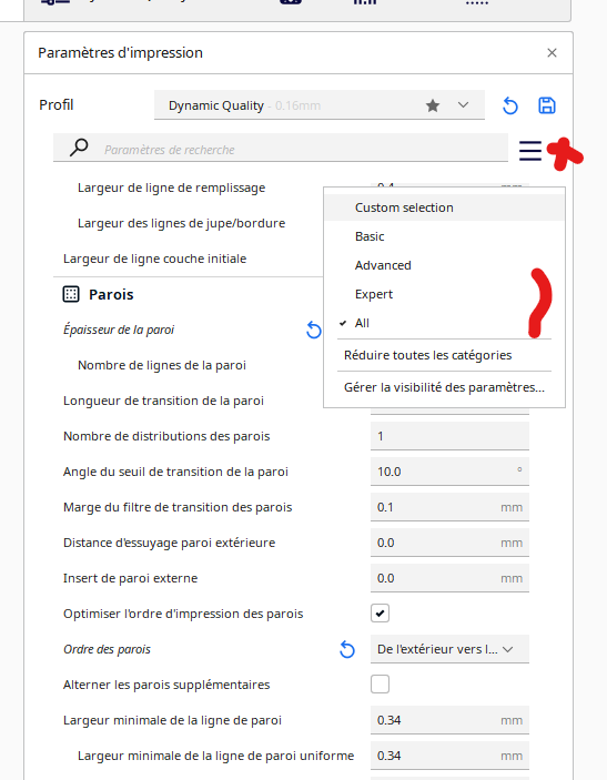

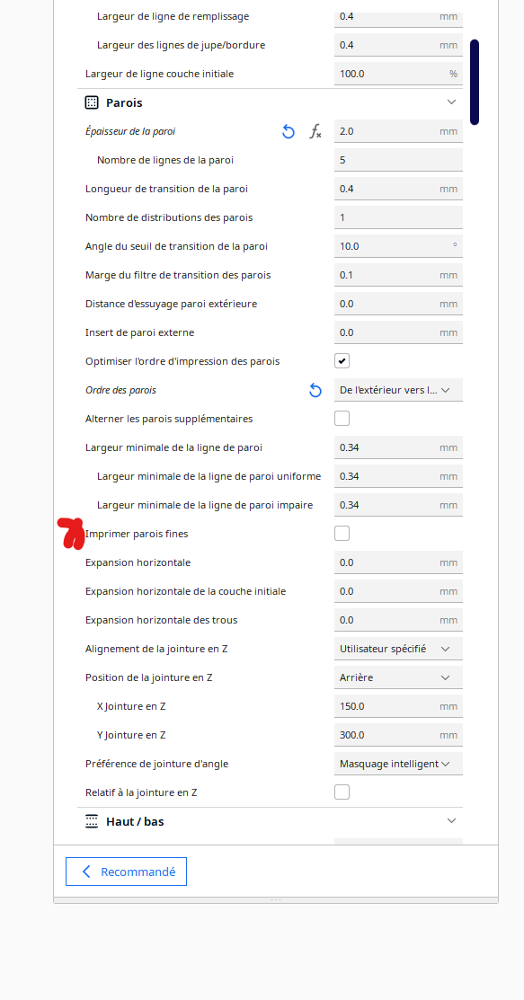

hyoti Posté(e) Mars 23 Partager Posté(e) Mars 23 @Mical Tu as une buse en 0.4mm, essaie d'activer dans Cura les parois fines. Si tu ne le vois pas dans le menu active le mode expert ou All. cela pourrait arranger les choses. Lien vers le commentaire Partager sur d’autres sites More sharing options...
Mical Posté(e) Mars 23 Auteur Partager Posté(e) Mars 23 Merci, mais hélas ça ne change rien... Lien vers le commentaire Partager sur d’autres sites More sharing options...
hyoti Posté(e) Mars 23 Partager Posté(e) Mars 23 Cela doit être à la limite, tu peux essayer de changer l'orientation (rotation) mais !!! un autre slicer. comme ideamaker ou ... Lien vers le commentaire Partager sur d’autres sites More sharing options...
Invité Posté(e) Mars 24 Partager Posté(e) Mars 24 (modifié) Salut ! Ton "braille" est plus petit que le diamètre de la buse. Du coup le slicer te montre que la résolution de ton "braille" sur ton modèle ne peut être imprimer que dans cet état. 3 options s'offrent à toi : Changer de buse pour une plus fine : 0.2mm ou 0.1mm. Retourner sur la planche à dessin et agrandir ce "braille". Imprimer cela sur une imprimante à résine _________________________________________________________________________________________________________________________________________________________________ Retour d'expérience : Quand je dessine un modèle 3d, je m'assure de prendre en considération que cela soit imprimable avec une buse de 0.4mm au minimum. Ainsi lorsque je modélise certains "détails" du modèle, je vérifie que le détail en question fasse au mimimum 0.4mm (voir plus pour plus de sécurité). Modifié (le) Mars 24 par Mikaeru3D Lien vers le commentaire Partager sur d’autres sites More sharing options...
Solution Mical Posté(e) Mars 25 Auteur Solution Partager Posté(e) Mars 25 Merci pour vos réponses. J'ai résolu mon problème. Les demi-sphères du braille n'étaient pas fermées à leur base. Je le savais mais comme les autres fonctionnaient, j'avais exclue cette possibilité. La c'est parfait. Merci! Lien vers le commentaire Partager sur d’autres sites More sharing options...
