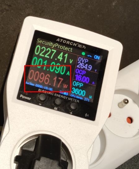

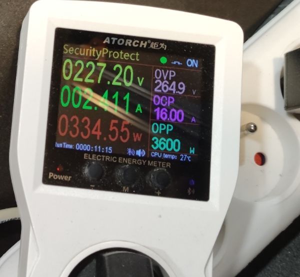

medmed Posté(e) Mars 27 Partager Posté(e) Mars 27 Je viens de revérifier sur ma geeetech A10 et c'est un peu plus que je pensais, j'ai oublié la chauffe de la buse et l'alimentation de la carte mere. Donc, ça donne au démarrage d'une impression, temps de chauffe du bed et de la buse ,environ 330w durant 5 a 6 minutes, puis cela oscille entre 70/100w avec une moyenne vers 85w. Donc, en gros, cela revient à 1 kWh (0.25€) pour 10h d'impression. Edit : Une geeetech A10 et une ender 3, c'est grosso modo kifkif niveau consommation. Lien vers le commentaire Partager sur d’autres sites More sharing options...
