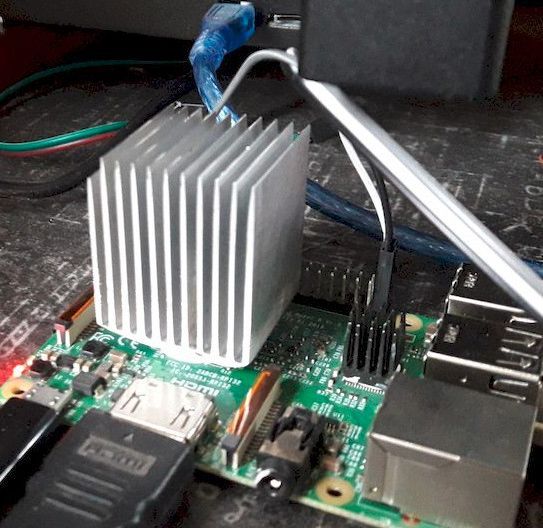

Bayou Tèche Posté(e) Mars 26 Partager Posté(e) Mars 26 Bonjour, J'ai trouvé un petit ventilo 3030, 0.2A, quatre fils que je voudrais mettre sur le dissipateur du cpu de mon Raspberry Pi 3b+ (bien que ça ne soit pas absolument nécessaire). Le meilleur (à mon sens) tuto que j'ai trouvé est ici, mais il est bien compliqué (et je n'ai pas de 2N2222A, juste des PN2222)... Existe-t-il un autre moyen? ou à défaut, démarrer le ventilateur au dessus de disons 60°C? Je n'ai pas essayé de brancher le machin, mais vu que c'est un 3030, il doit faire pas mal de bruit s'il tourne en permanence! Si rien de possible je m'en passerai, j'ai collé un "gros" dissipateur alu (dissipateur PC recoupé): Lien vers le commentaire Partager sur d’autres sites More sharing options...
Solution Savate Posté(e) Mars 26 Solution Partager Posté(e) Mars 26 il y a 5 minutes, Bayou Tèche a dit : Si rien de possible je m'en passerai, j'ai collé un "gros" dissipateur alu (dissipateur PC recoupé): gros non, monstrueux oui ! (il va moins bien rentrer dans sa boîte maintenant ) sur un pi3b+ça devrait largement suffire 1 1 Lien vers le commentaire Partager sur d’autres sites More sharing options...
Bayou Tèche Posté(e) Mars 26 Auteur Partager Posté(e) Mars 26 Oki merci. Oui, j'aime bien ce qui est solide et efficace!!! Dans la boîte, ça va rentrer sans chausse pied car ça sera dans un boîtier PC Mini ATX horizontal (avec toute l'électronique) Lien vers le commentaire Partager sur d’autres sites More sharing options...
sofort Posté(e) Avril 2 Partager Posté(e) Avril 2 Bonjour, a priori, pas de soucis avec les PN2222, Ic de 600mA, attention au brochage. Peut tu montrer une photo du ventilateur avec ses fils, ou une référence. Attention également certains ventilateurs, du fait de l'électronique compris dans celui-ci, ne tolère pas de variation de vitesse. A+ 1 Lien vers le commentaire Partager sur d’autres sites More sharing options...
Bayou Tèche Posté(e) Avril 5 Auteur Partager Posté(e) Avril 5 Merci beaucoup @sofort, je prends note. Mais du coup j'ai choisi l'option "passif", suivant le conseil de @Savate. Le Pi n'est pas encore dans le boîtier final, mais ça ne chauffe pas du tout (36 C°). 1 Lien vers le commentaire Partager sur d’autres sites More sharing options...
