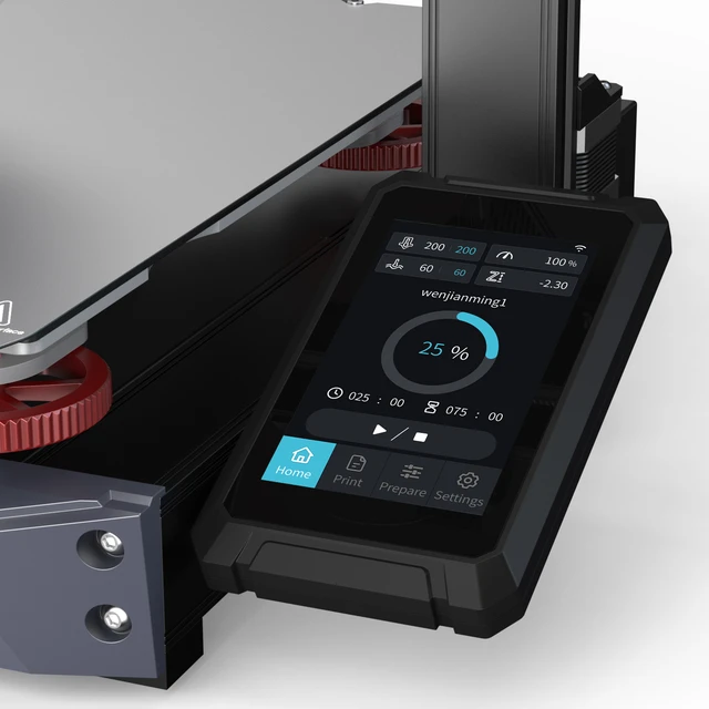

charles42 Posté(e) Mars 29 Auteur Partager Posté(e) Mars 29 Bonjour, Pour plus de précisions, voici l'écran tactile de mon imprimante 3d ender3 s1 pro Lien vers le commentaire Partager sur d’autres sites More sharing options...
hyoti Posté(e) Mars 29 Partager Posté(e) Mars 29 @charles42 J'ai le même écran que toi sur la ender3 S1 plus, je viens de regarder le câble écran rentre bien dans mon chargeur de batterie Li-Po, sur la prise 5S, Donc pour rallonger cherche une câble mâle femelle 5S. JST XH. comme celui là. https://www.amazon.fr/LinsyRC-Extension-déquilibre-Adaptateur-Connecteur/dp/B09TJDBC59/ref=sr_1_8?__mk_fr_FR=ÅMÅŽÕÑ&crid=EHRJH15V9PFM&dib=eyJ2IjoiMSJ9.wlIFvpCZQcEGVwat4Osv8T3ZkmTQuLB0CJ67mlv62Ewc4QgzwgD_uJAf9ugPT8NR-vJG_Un-tgzDg9N8Iem5wJdxxxrb1xLf0L5BYgKnnN-fSNI3IzX-GHUdgKQvjDDnYSUtx6H5z48CPh_7VbWjzil4ObFrQFptjlOtjkorLdRrKO6vsUtUhbs_Bb-ZfzdVE8CLdpVSoN0otw-EUoa9Evr3ZDpGhxfLgH4Bj2Ot-ISMEQFQxDrtpZPd8at7TY9a5Gd4Wk_mGNqaeXTmLsiaaCJS54hZNbbhVPtWy4ibGjk.poksHbFmu-d2ethJsvgfwR_OuNMrRE61spe3_d8HuQw&dib_tag=se&keywords=cable%2Brallonge%2BJST%2BXH%2B5S&qid=1711745046&sprefix=cable%2Brallonge%2Bjst%2Bxh%2B5s%2Caps%2C58&sr=8-8&th=1 Lien vers le commentaire Partager sur d’autres sites More sharing options...
