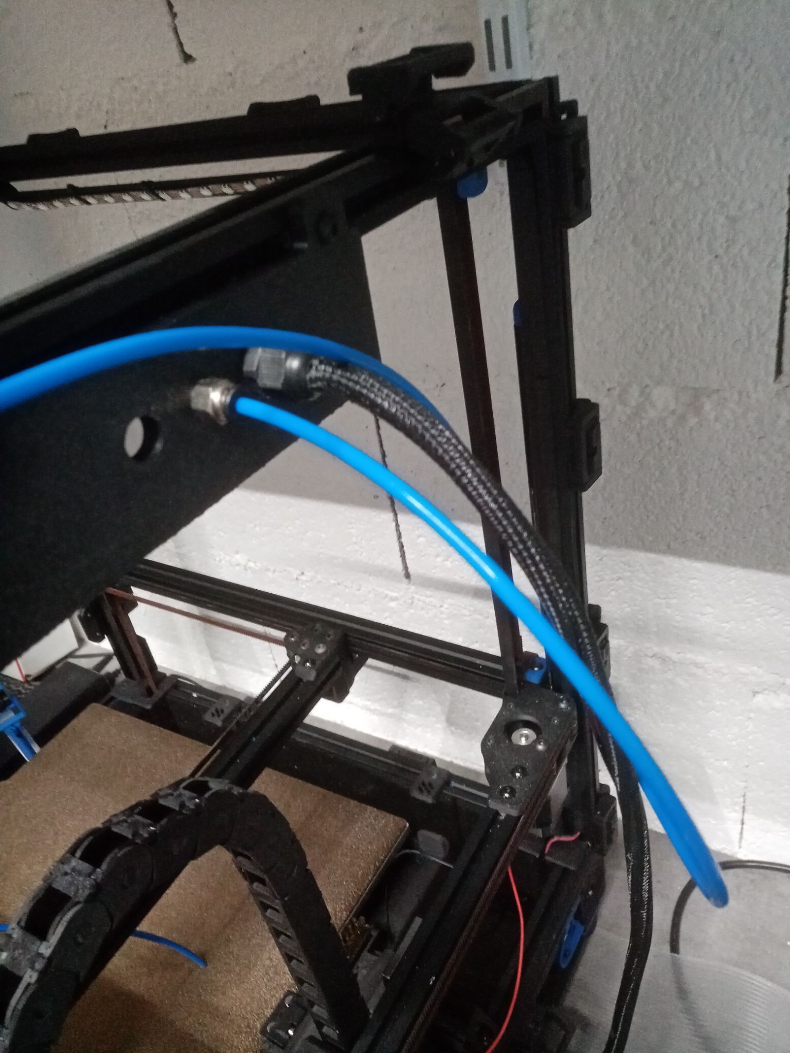

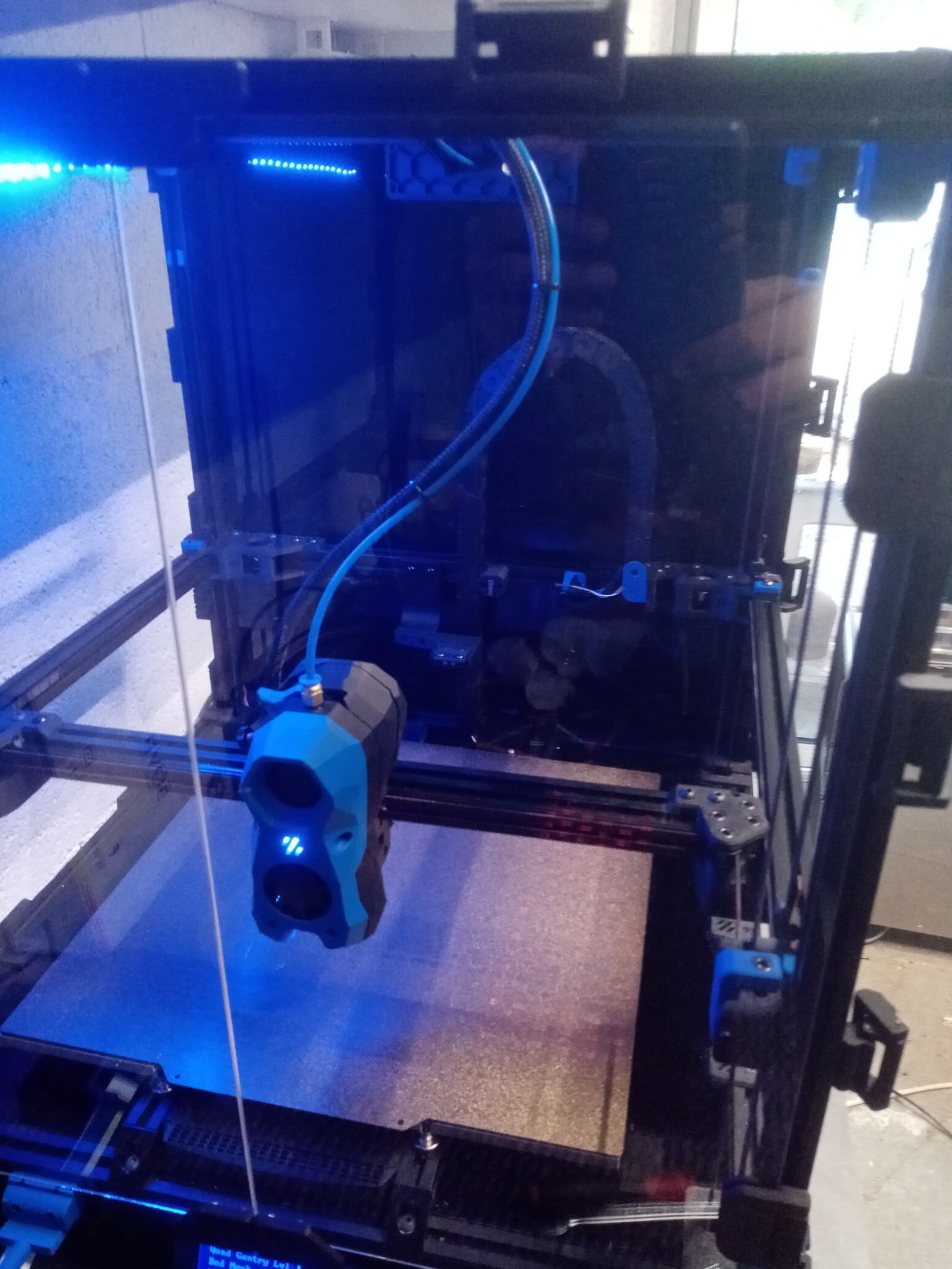

il y a 5 minutes, FLD a dit :
Que pensez-vous de l'ombilical ?
qu'il passe trop près du moteur, je préfère le monter à côté du tube ptfe (en haut et au milieu) et il redescend derrière l'imprimante, comme ça le can évite toute possibilité d'interférence (mais ça marche aussi très bien comme tu l'as monté 🙂 et il a l'air très propre)
Salut Savate,
Je vois ce que tu veux dire. Pour le moment je vais finaliser la bête et essayer quelques prints pour me faire plaisir !
Si je vois des incohérences dû à l'ombilical proche du moteur, je verrais à le faire sortir sur l'arrière de la machine.
Sinon, je laisserais en l'état et augmenterais la hauteur du châssis avec un caisson additionnel démontable.
As-tu une photo de la sortie du câble sur ta bécane ? Ca pourrait m'aider pour plus tard !
Merci
il y a une heure, FLD a dit :
après quelques fouilles, j'ai trouvé ces deux là.
et le stl du cache arrière
exhaust_cover Umbilical Double 3mm démontable v2.zip
J'avoue que l'idée de sortir derrière le caisson sans passer par la chaine ne m'est pas venu à l'esprit. Mais maintenant que tu m'en parles et que je creuse le sujet, je vois que beaucoup ont choisi ce type de câblage.
Et ce modèle me plait beaucoup !!
https://www.printables.com/en/model/572740-voron-24-exhaust-cover-can-pg7-m10-bowden-remix-wi
Va falloir que je recommence mon ombilical !!   😭
