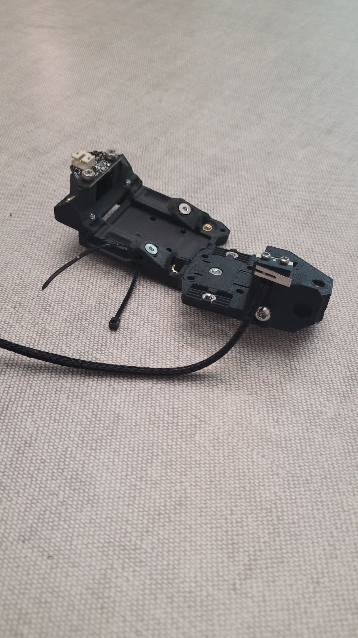

Il y a 4 heures, FLD a dit :
C'est le stealthburner qui me prends pas mal de temps. L'intégration de la carte 2209 m'oblige a refaire certaines pièces. Et j'ai un problème avec la hotend Bambulab. La longueur des câbles de sonde et de cartouche chauffante est trop courte. Comment avez vous remédié à ce problème ? Vous avez fait des rallonges ? Quels types de prises est-ce ? Je n'y connais rien en type de connexion !! 🤪
Normalement, il n'y a pas grand chose à faire pour mettre la 2209 (si tu as un extrudeur 'normal' voron)
Pour les fils de la bambu : une petite rallonge soudée ou avec connecteurs fonctionne très bien, le mode "pogo" lui permet de ne pas avoir de rallonge Voron_Mods/Stealthburner POGO Toolhead at master · falcon14141/Voron_Mods · GitHub

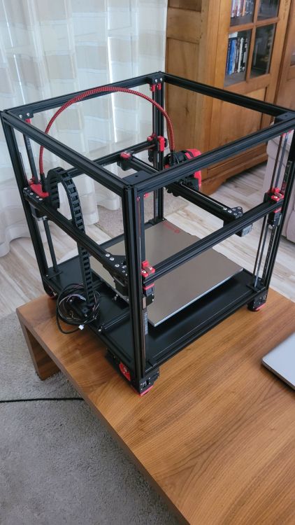

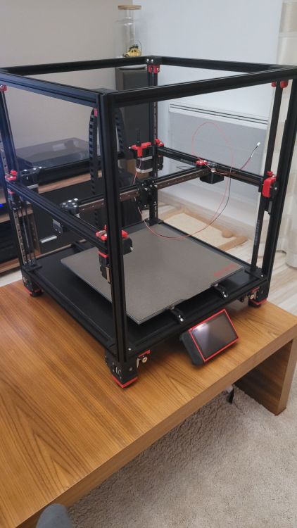

Avec un peu de retard, mais voici quelques photos de mon avancement.
Je vais confectionner la petite rallonge pour le pavé chauffant. Par contre quelqu'un pourrait-il me dire quelle est le type de la petite prise de la sonde ?
Je ne crois pas avoir à dispo la bonne prise pour connecter sur la SB2209. Vais-je devoir en commander ? 😮‍💨
Et maintenant j'ai envie de modifier mes Z ball joints et passer par les GE5C de chez Igus.
Je trouve que le montage actuel avec la vis centrale serrée sur un écrou bride trop la gantry et force également sur le chariot du rail linéaire.
Affaire à suivre...

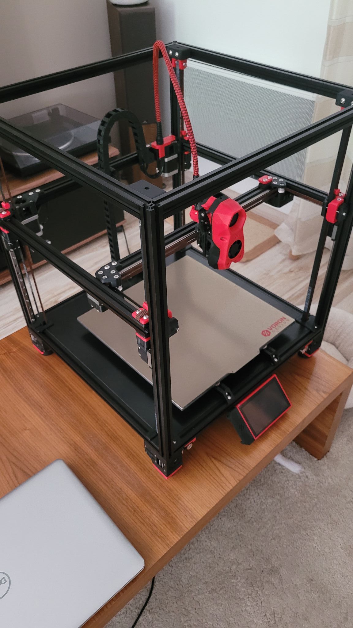

Deux nouvelles photos de la bête avant retournement pour fin de câblage.
Que pensez-vous de l'ombilical ? Je me pose la question quand je vois certaines réalisations sans le fil métallique en support. Est-ce mieux ou juste pour éviter de toucher le capot supérieur ? Y a-t-il des retours d'expérience en ce sens ?
